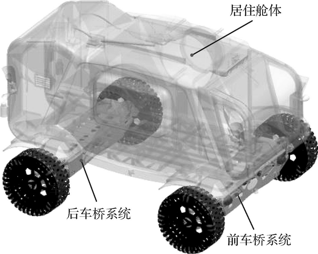

Die CMSA beabsichtigt nach wie vor, ab etwa 2035 druckbeaufschlagte Bemannte Mobile Mondlabors (载人月面移动实验室) einzusetzen:
SAST
Der Ausdruck "bemannt" ist dabei allerdings etwas irreführend. Diese "Wohnmobile" fahren die meiste Zeit unbemannt und autonom mit einer Geschwindigkeit von 10 km/h über die äquatorialen Mare, entnehmen an Stellen, die die oben erwähnten Satelliten vorher ausspähen sollen, Bodenproben, zermahlen und analysieren das Material und verpacken es in Behälter. Der pakistanische Rover soll das 2028 bei der Mission Chang’e 8 erproben. Die Raumfahrer landen alle zwei Jahre, oder wann auch immer die Probenbehälter voll sind, mit der Lanyue-Fähre in einem sicheren Abstand von dem Labor. Das Labor rollt zur Fähre hin, richtet sich mit seiner aktiven Radaufhängung korrekt aus und koppelt dann mit einem flexiblen Tunnel an der Fähre an wie eine Fluggastbrücke. Die Raumfahrer klettern im Arbeitsanzug hinüber, holen die Proben für den Rücktransport zur Erde in die Fähre und tragen neue, leere Probenbehälter in das Labor. Dann schließen sie die Luke, das Labor macht sich wieder auf den Weg, und wenn es weit genug weg ist, hebt die Fähre ab:
https://www.yhxb.org.cn/thesisDetails#10.3873/j.issn.1000-1328.2023.09.013&lang=zh
Die Lanyue-Fähre ist ab der Phase der Mobilen Mondlabors als "hochgradig mobil" kategorisiert. Da die Raumfahrer in dieser Phase die Mondoberfläche nicht mehr zu betreten brauchen, kann man sich das Gewicht von zwei 100 kg schweren Raumzügen, des 200 kg schweren Rovers und der 200 kg Gegengewicht auf der gegenüberliegenden Seite der Fähre sparen und stattdessen mehr Treibstoff mitnehmen. Die Fähre muss nicht zwangsläufig in den Mondorbit zurück, sondern kann auf einer suborbitalen ballistischen Flugbahn ein zweites Mondlabor ansteuern und auch dort die Proben einsammeln. Diese ballistische Hüpftechnik soll Ende 2026 bei der Mission Chang’e 7 erprobt werden. Das ist etwas fundamental anderes als die waagrecht fliegende Kleinsonde von IM 2.
Zwei oder drei Mobile Mondlabors können mit einem zusätzlichen Schleusenmodul in der Mitte auch zu einer quasistationären Einrichtung zusammengekoppelt werden. Das sieht dann etwa so aus (das linke ist ein CAST-Labor, die anderen beiden ein SAST-Modell):

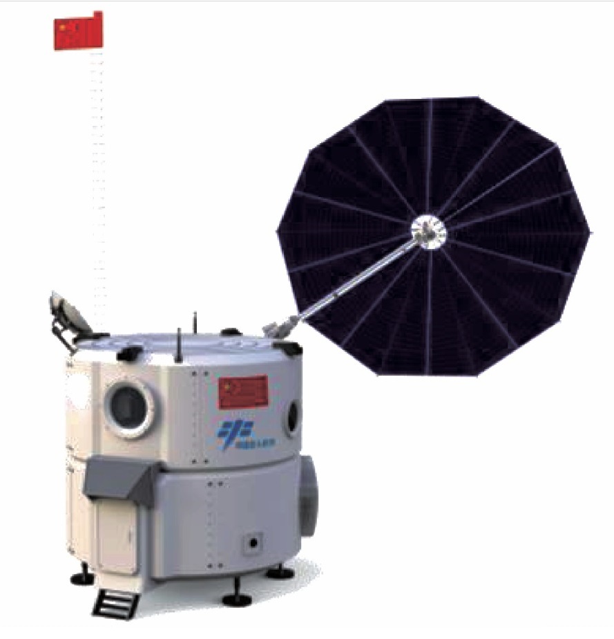

Wie auf der Luft- und Raumfahrtausstellung Zhuhai im November erneut bestätigt wurde, wird 2045 die Lunare Orbitalstation in einem entfernten rückläufigen Orbit um den Mond stationiert. Die dient dann als Umsteige- und Rettungsstation für die Besatzung dieses, etwa ein- bis zweimal pro Jahr für bis zu 55 Tage besetzten Mondlabors:
Bild: SAST

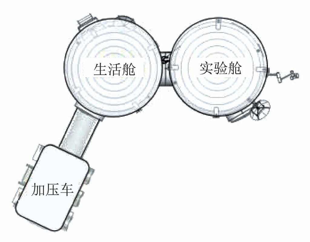

Ab 2060 wird dann eine permanent besetzte Station aufgebaut, etwa so:
Bild: HIT
All das spielt sich in der Äquatorialregion zwischen 20° nördlicher und südlicher Breite ab.
