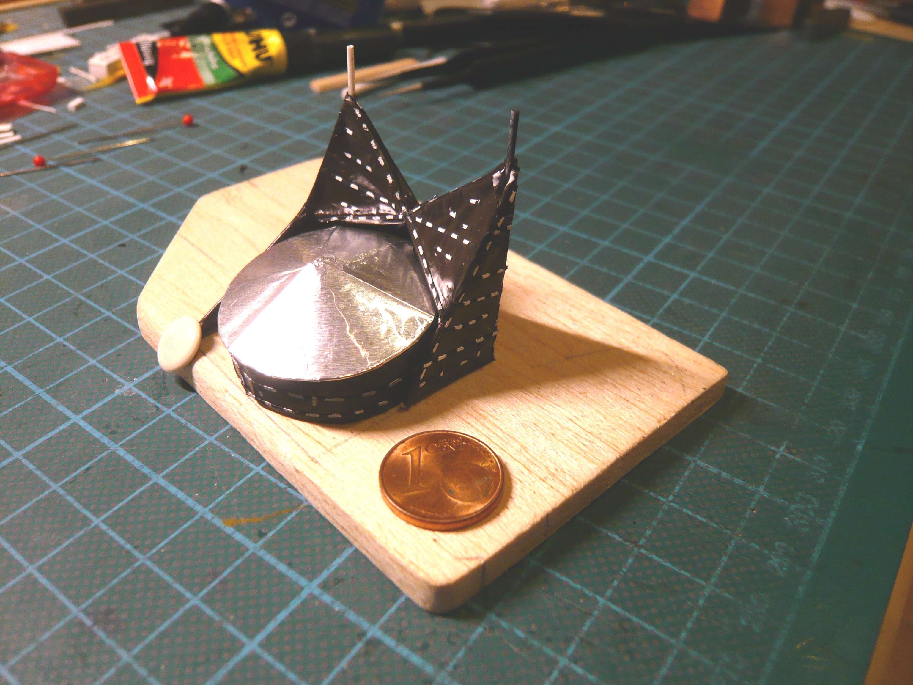

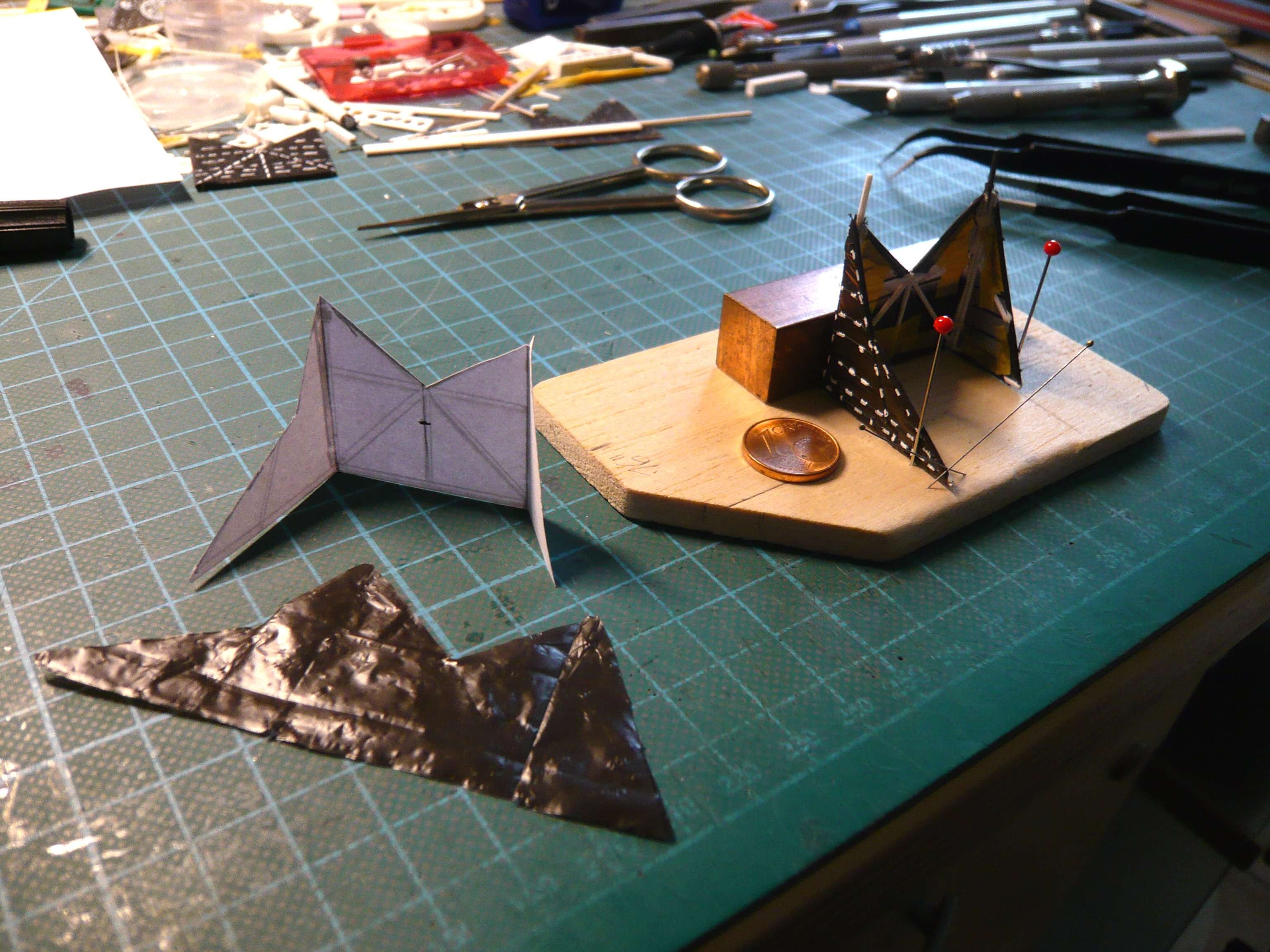

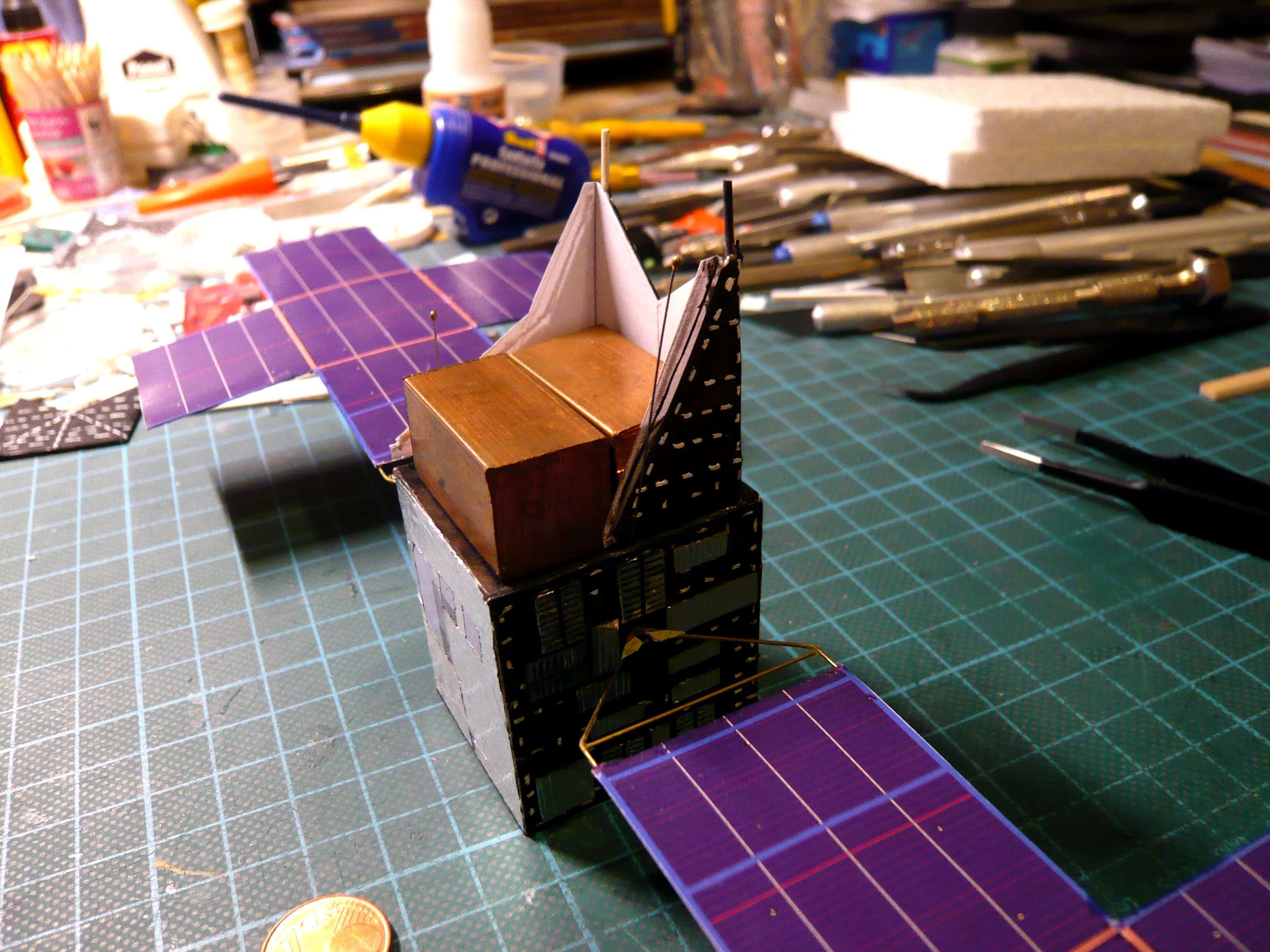

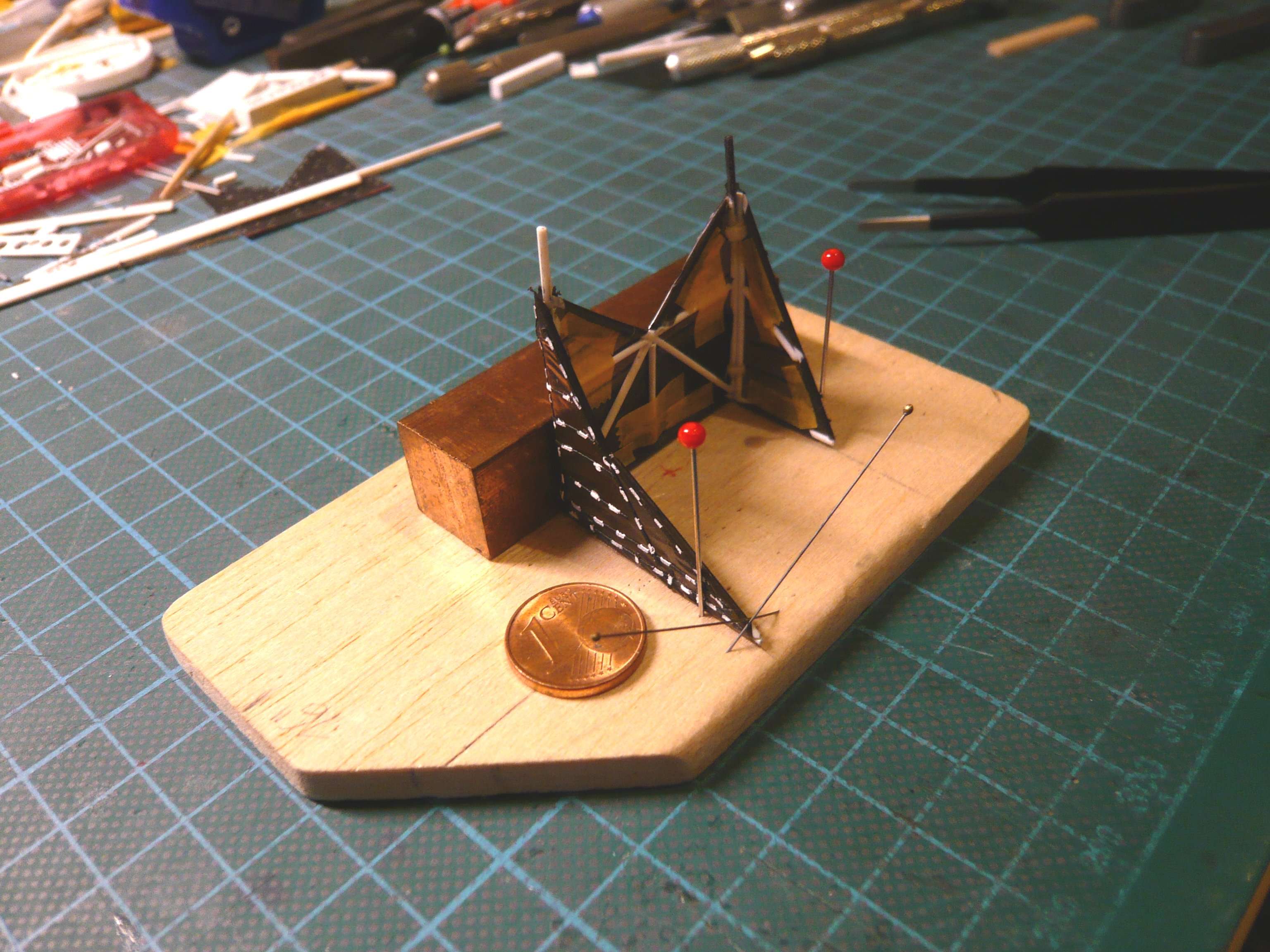

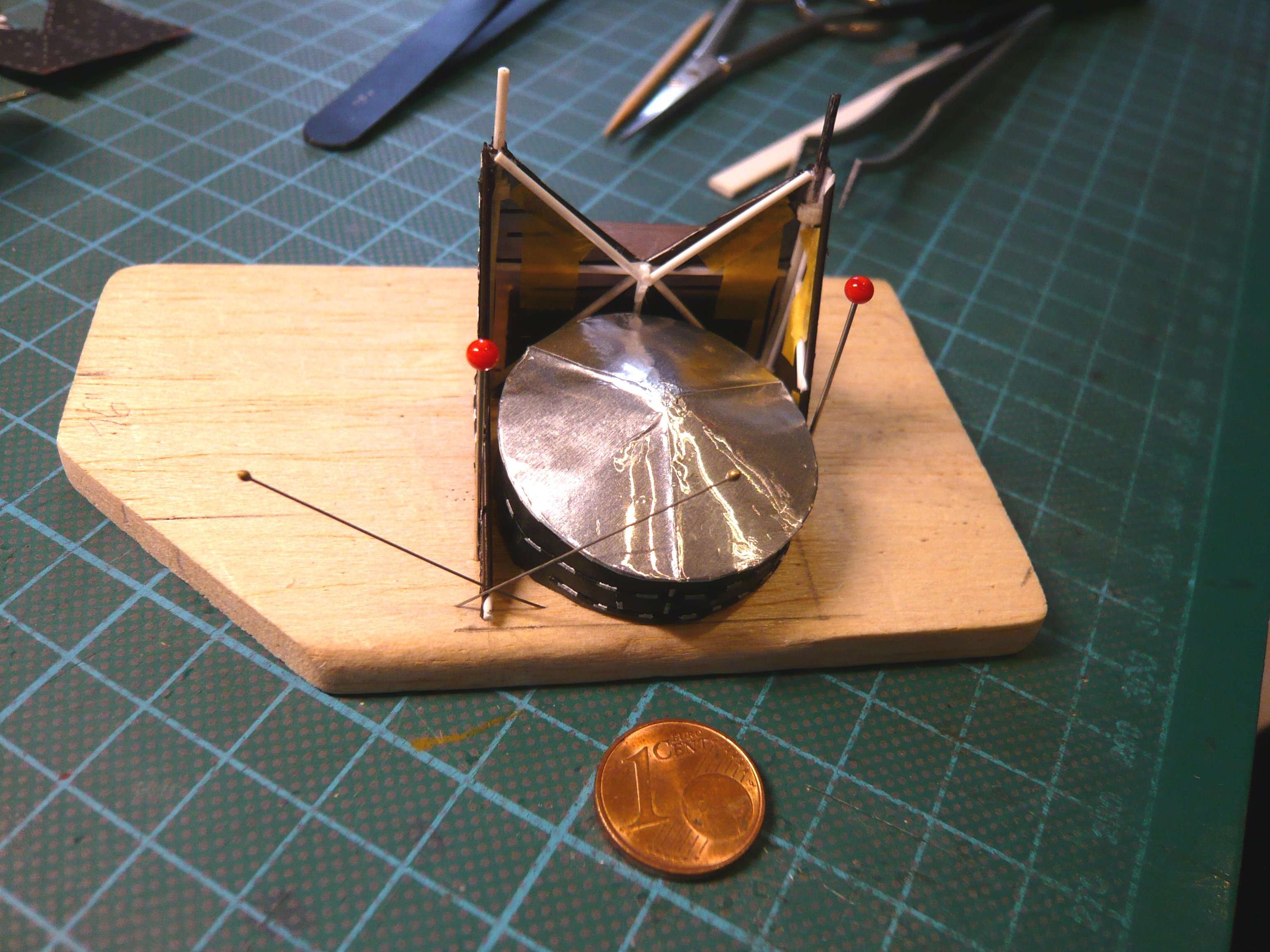

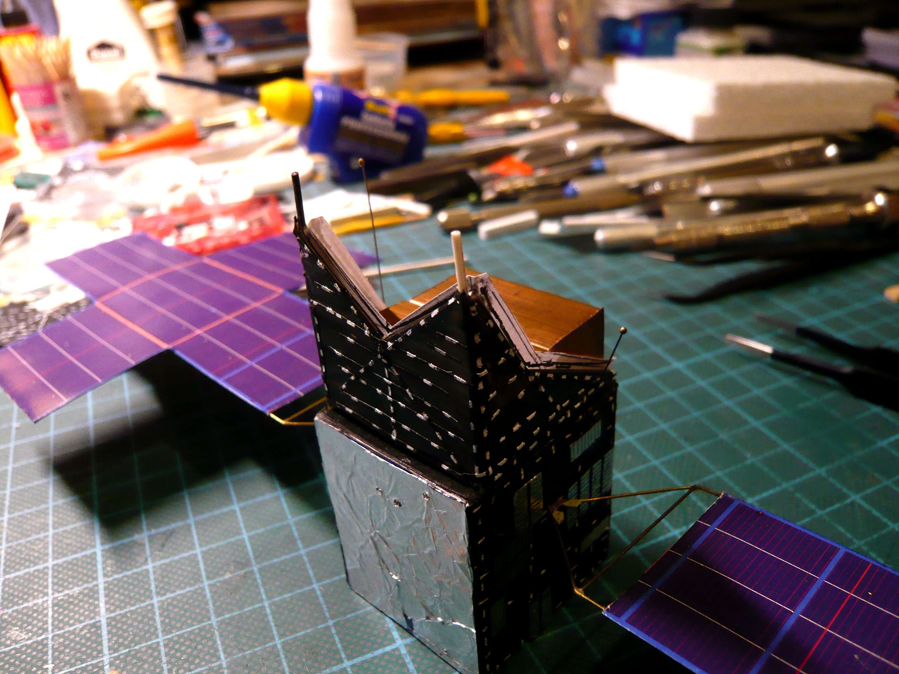

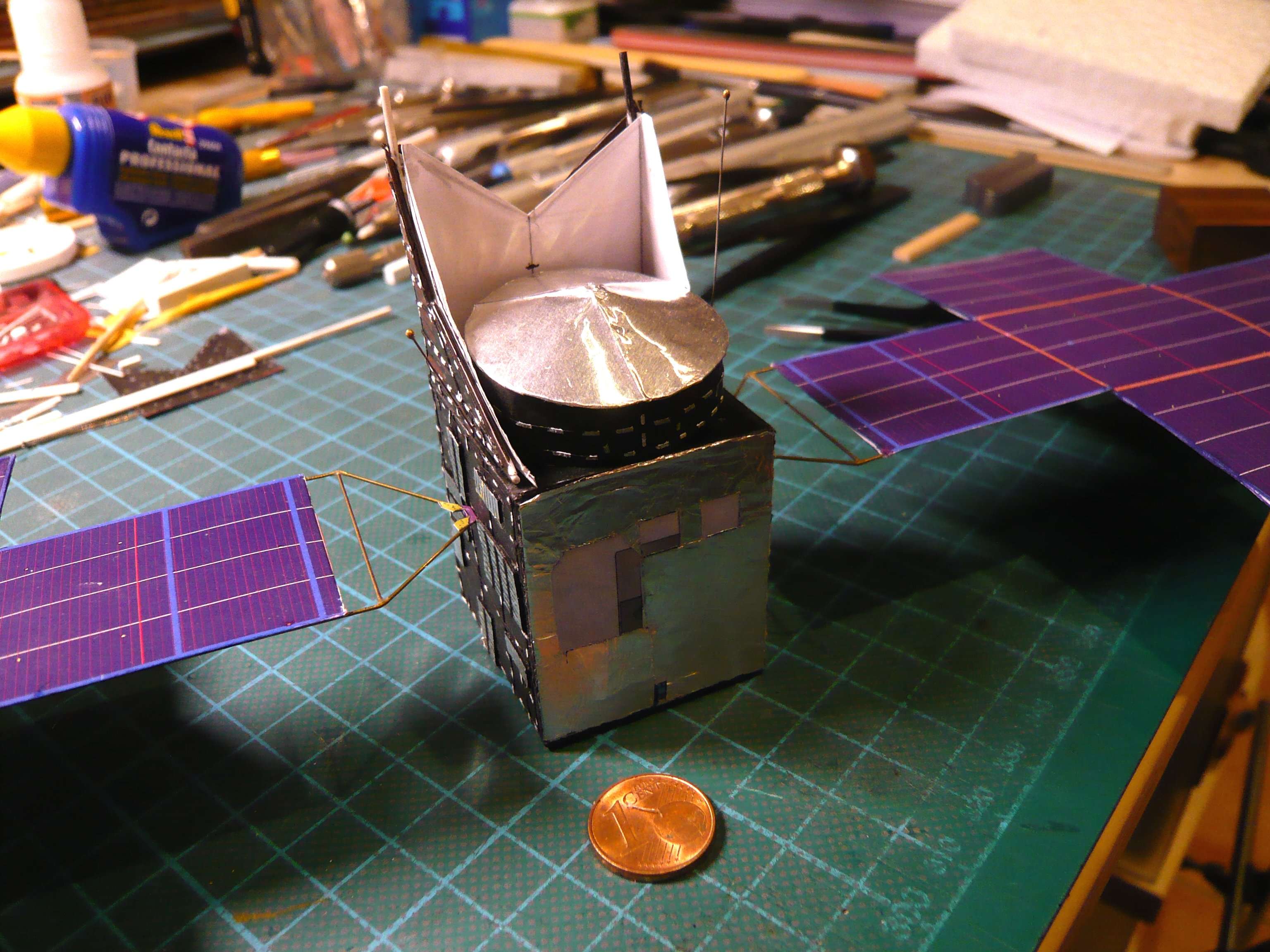

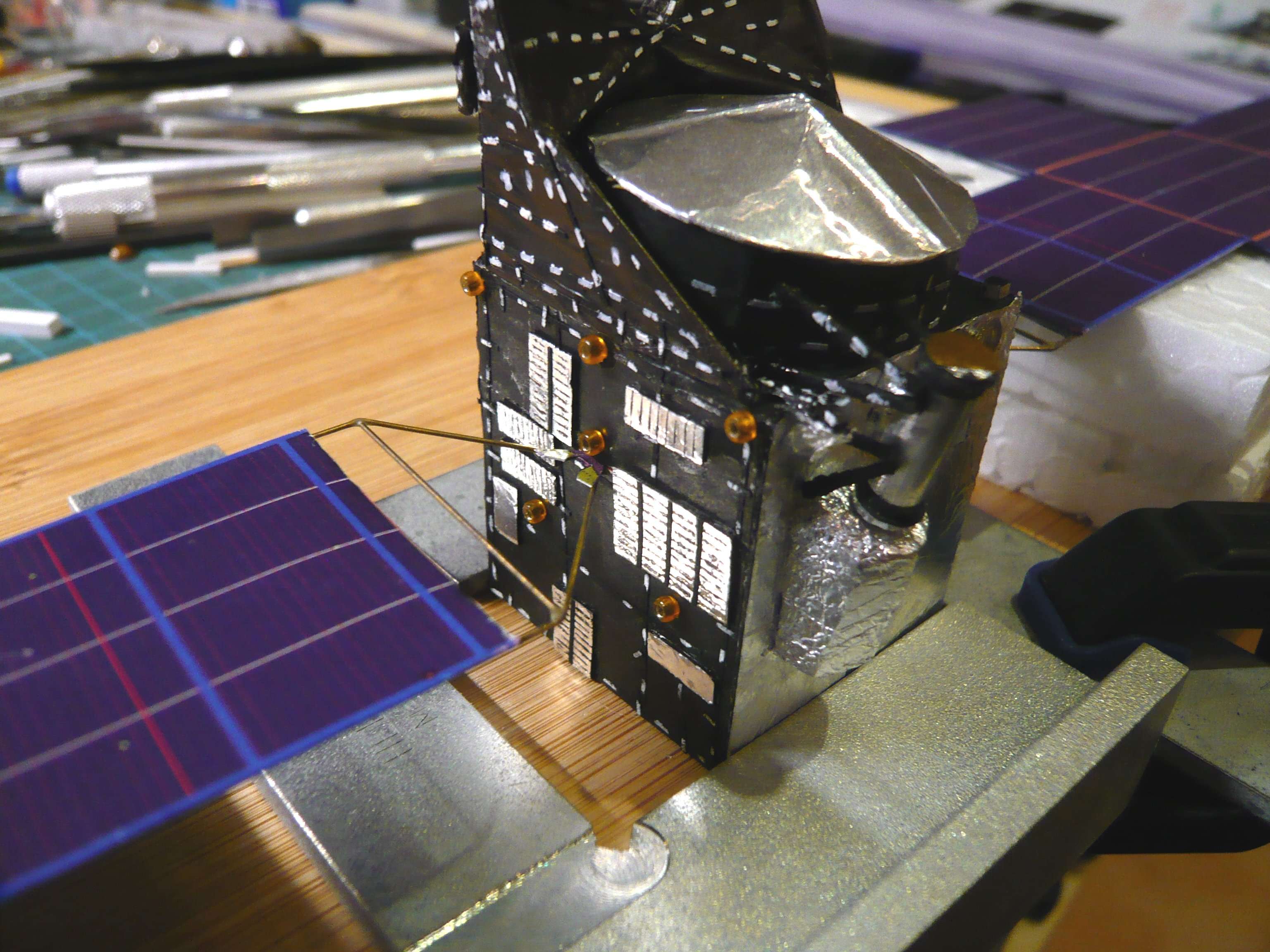

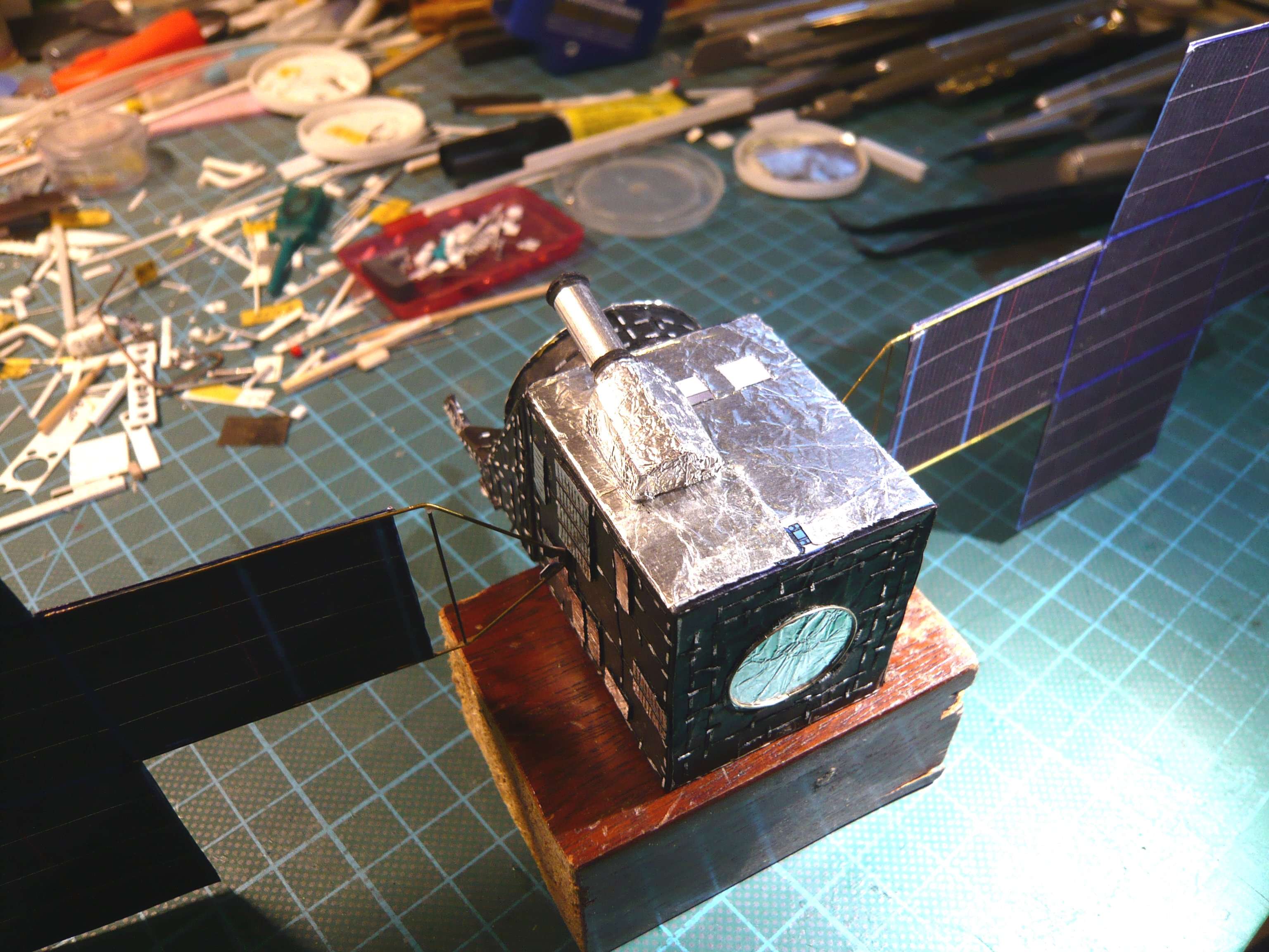

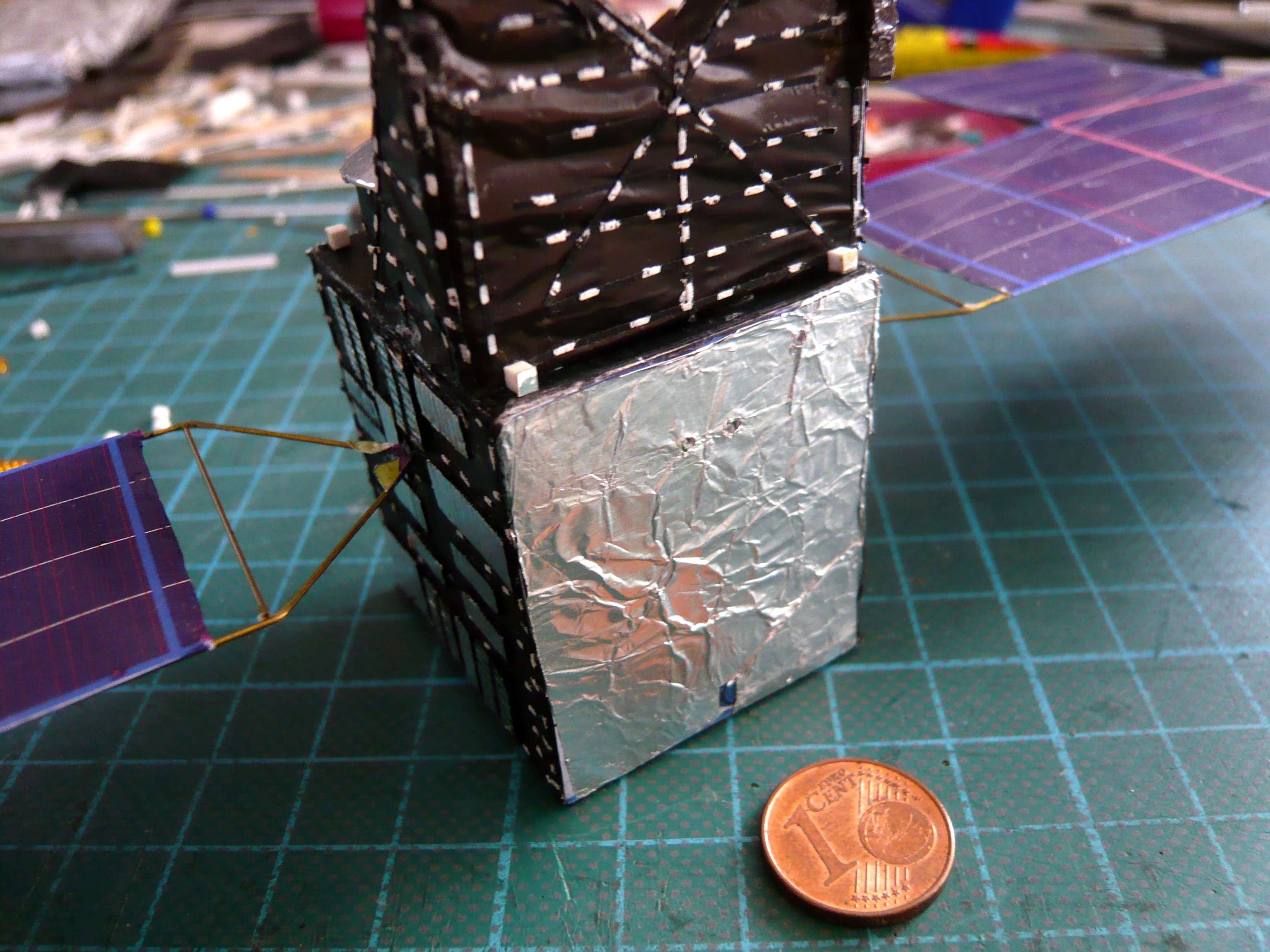

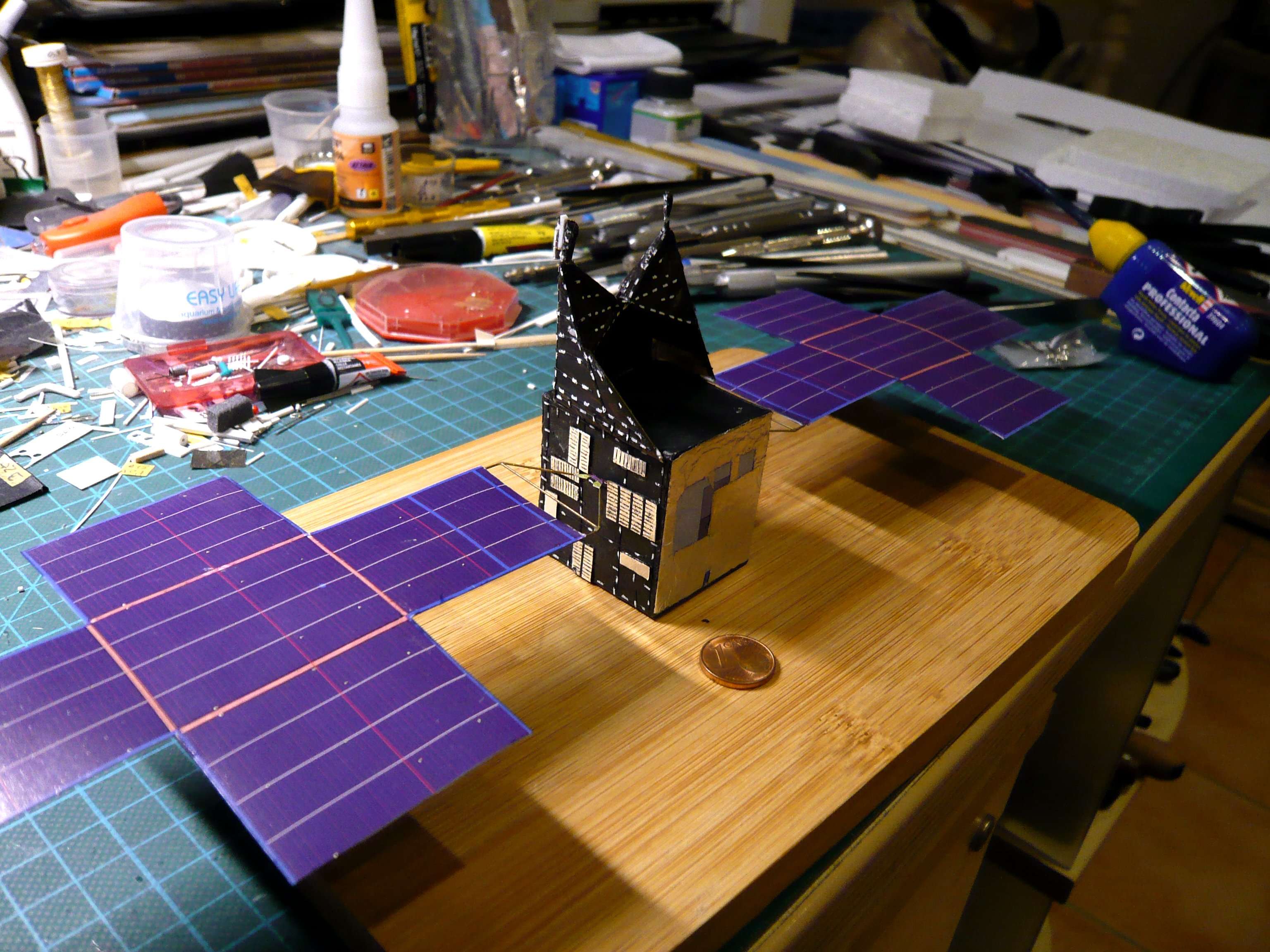

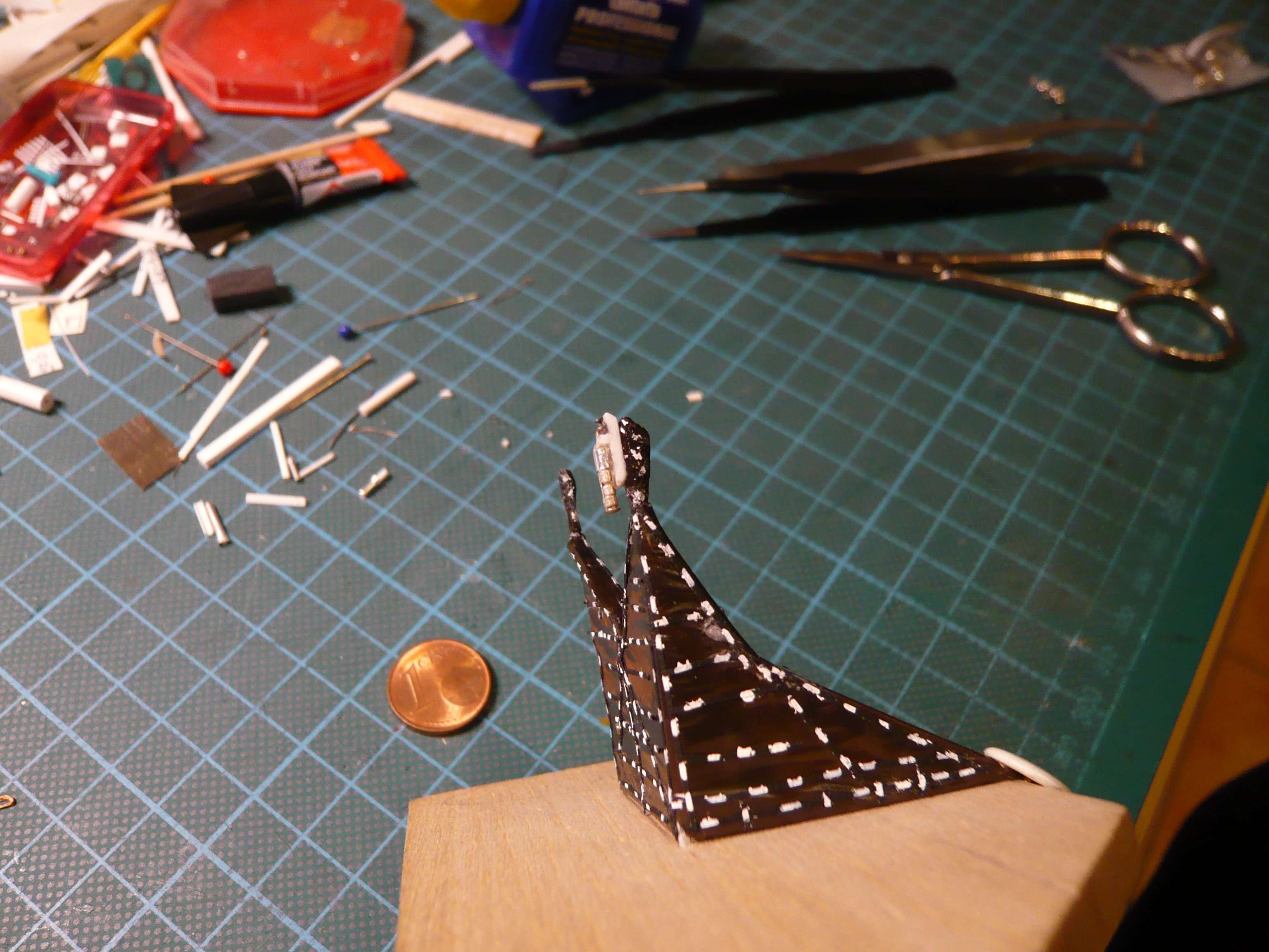

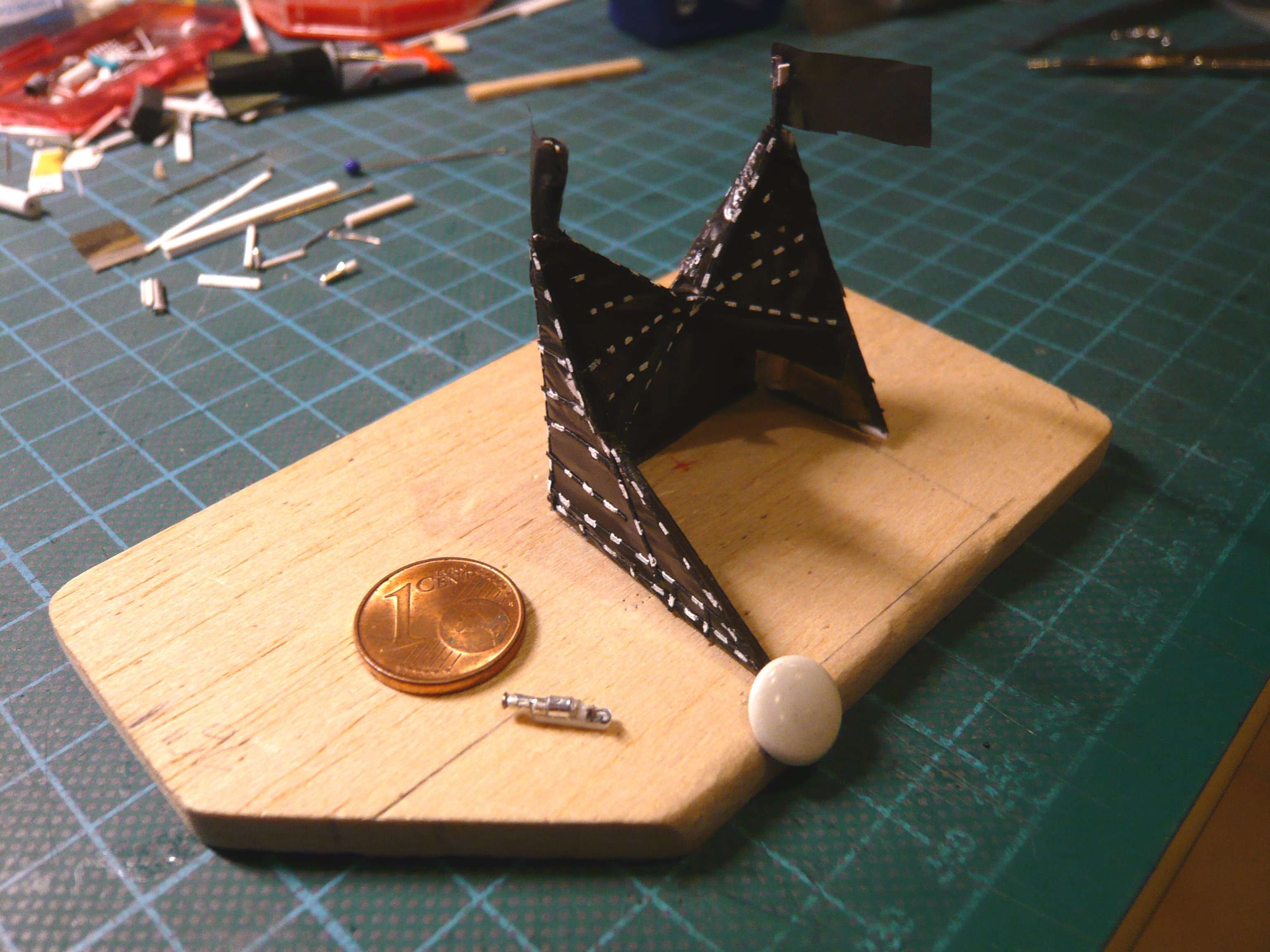

Hallo allerseits,

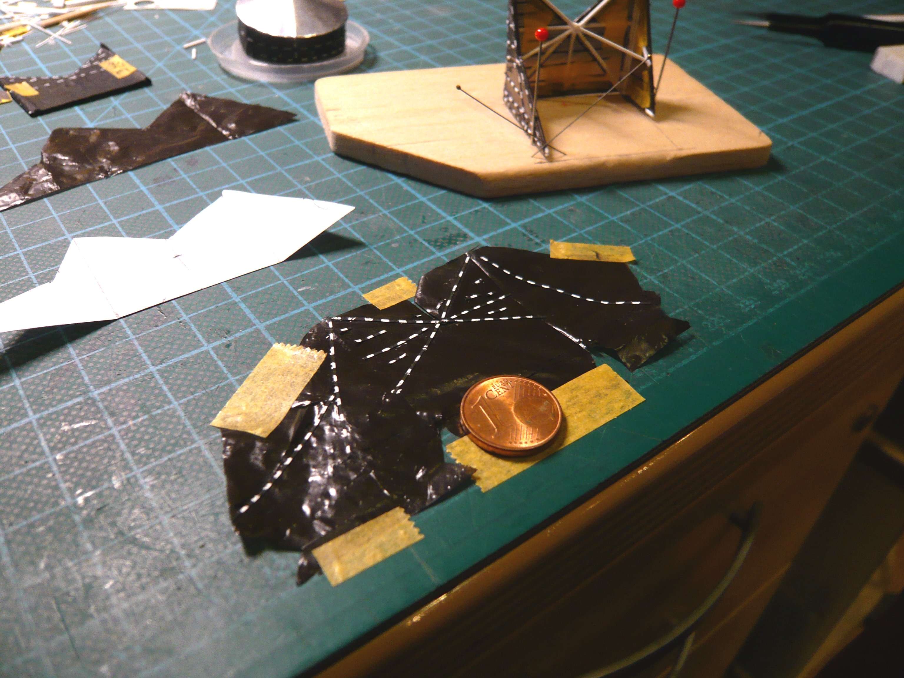

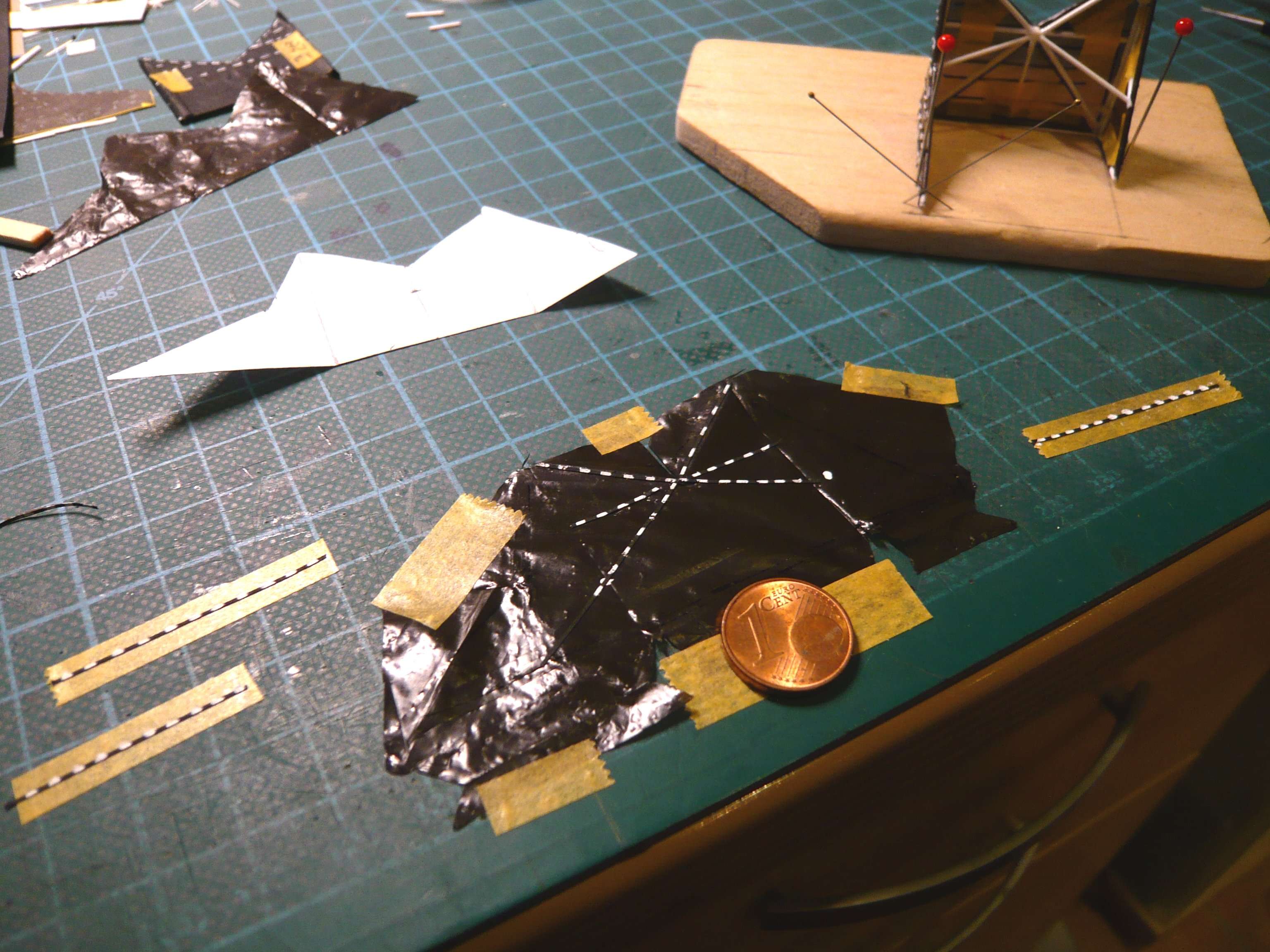

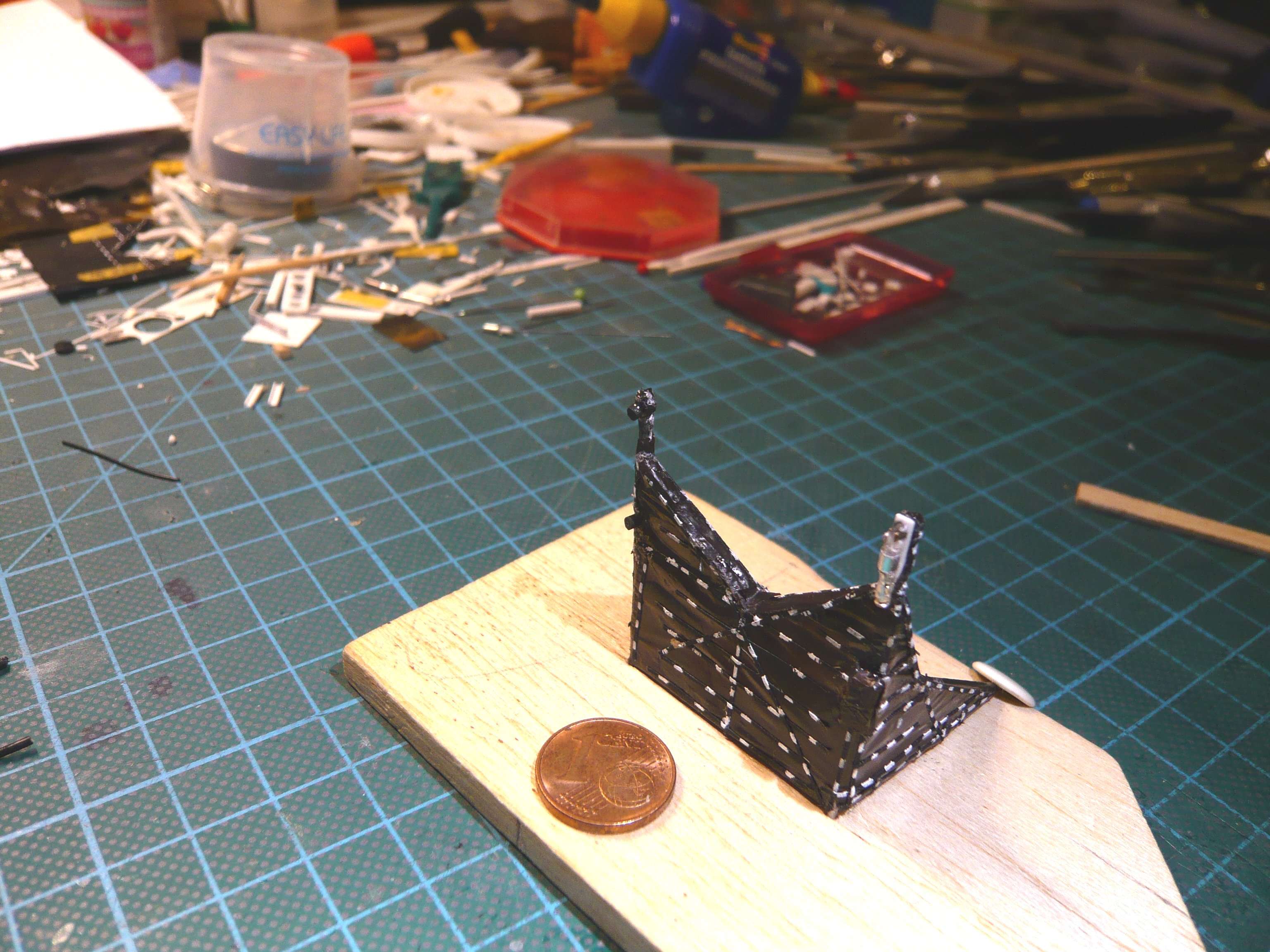

also dann zur Anprobe, wozu das zusammenhängende Gestänge schnell aufgesteckt war.
Anschließend habe ich mit Insektennadeln seitliche Begrenzungen angebracht.
Danach habe ich die X-Band High Gain Antenna dazu gestellt, die gerade noch so dazwischen passt.
Nun brauchte ich aber noch die Blanket-Verkleidung der Innenseite des Gestänges, wozu ich die bisherige Vorlage verwendet habe, die aber geringfügig kleiner sein musste. Deshalb habe ich vorsichtig die überstehenden Ränder markiert, was eine heikle Angelegenheit war.
Anschließend habe ich noch den hinteren Rand der Antenne markiert, bis zum dem die innere Blanket-Folie mindestens reichen muss.
Zur abschließenden Verkleidung der Innenseite habe ich das Gestänge wieder auf die kleine Balsa-Platte gesteckt und die Seitenwände fixiert,
und die Ränder der Vorlage für die Innenverkleidung beschnitten.
Obwohl ich nicht den berechneten Platz hinter der Rückwand des Gestänges habe,
wollte ich doch zumindest eine gewisse Breite der Verkleidung andeuten, wozu ich vier innere Streben eingeklebt habe.
Damit kann ich mir nun die rückseitige Blanket-Verkleidung des Gestänges vornehmen. Da es darauf auch einige dieser Markierungsstreifen gibt, wie auf den Bildern zu sehen war, muss ich dazu die Blanket-Folie zunächst wieder mit markierten Tape-Streifen bekleben, wie gehabt.
« Letzte Änderung: 31. Juli 2025, 02:33:57 von gino847 »

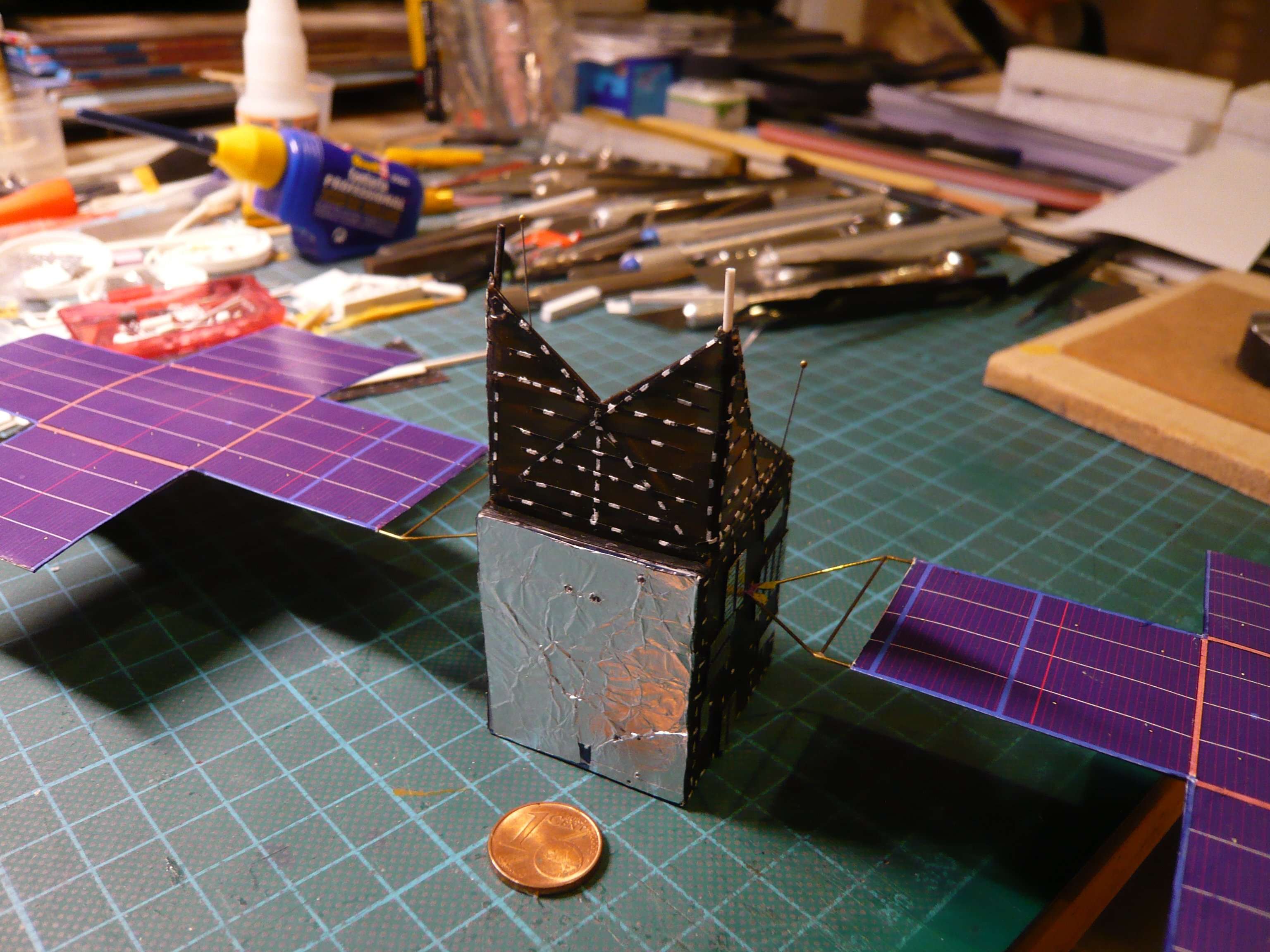

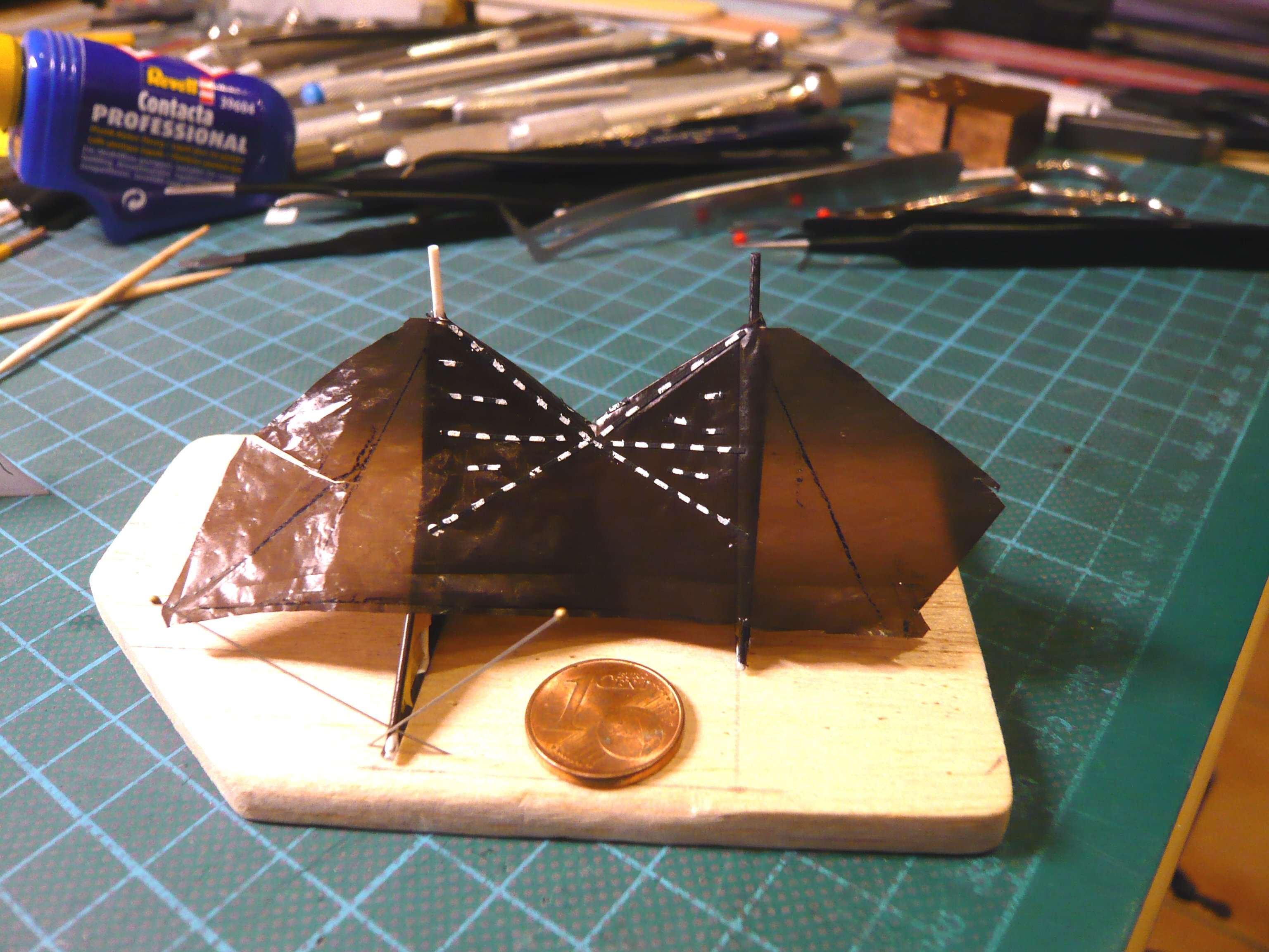

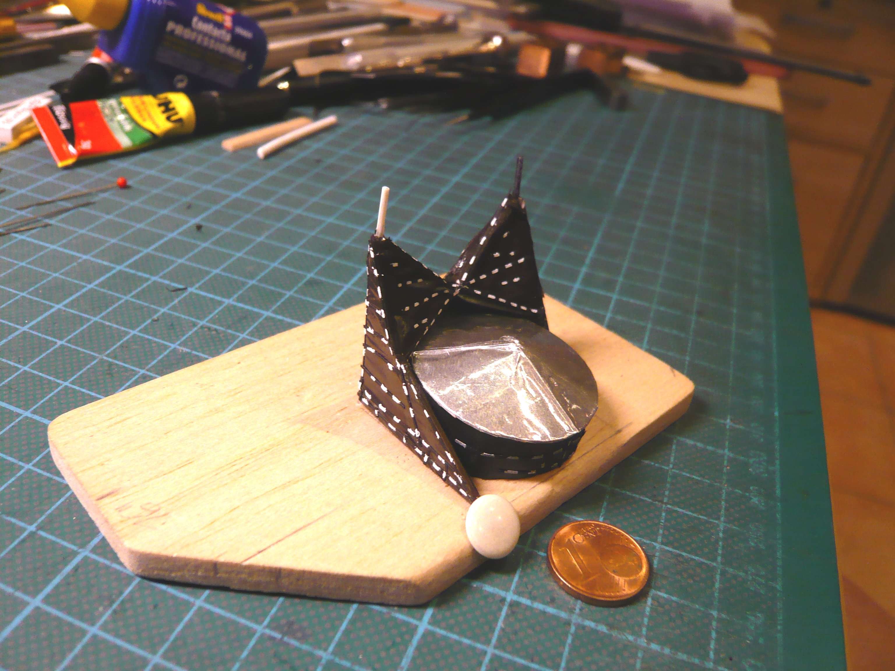

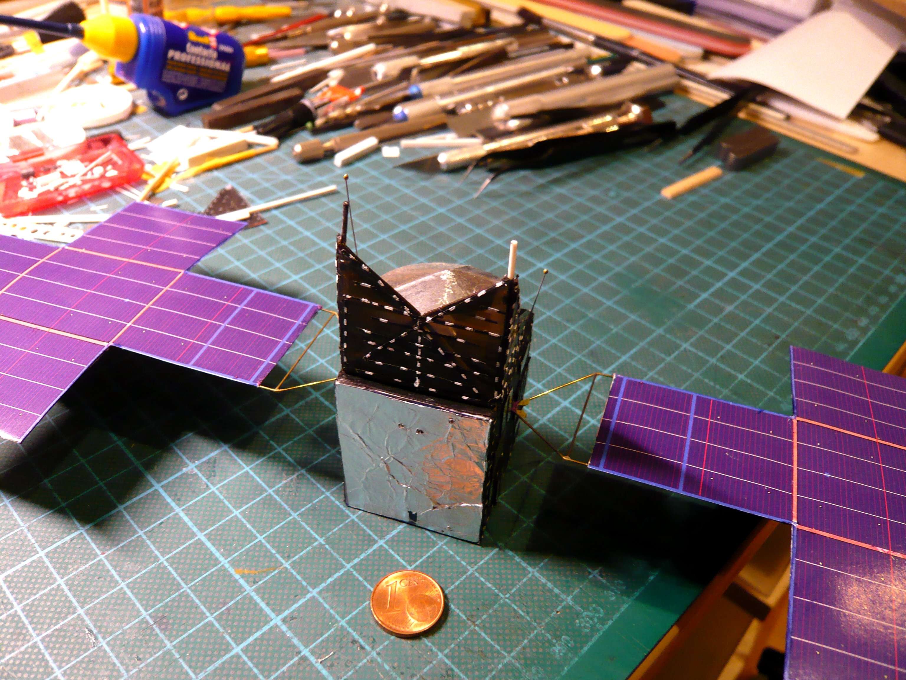

Hallo allerseits,
irren ist menschlich, sprach der Igel, und stieg vom Stacheldraht.

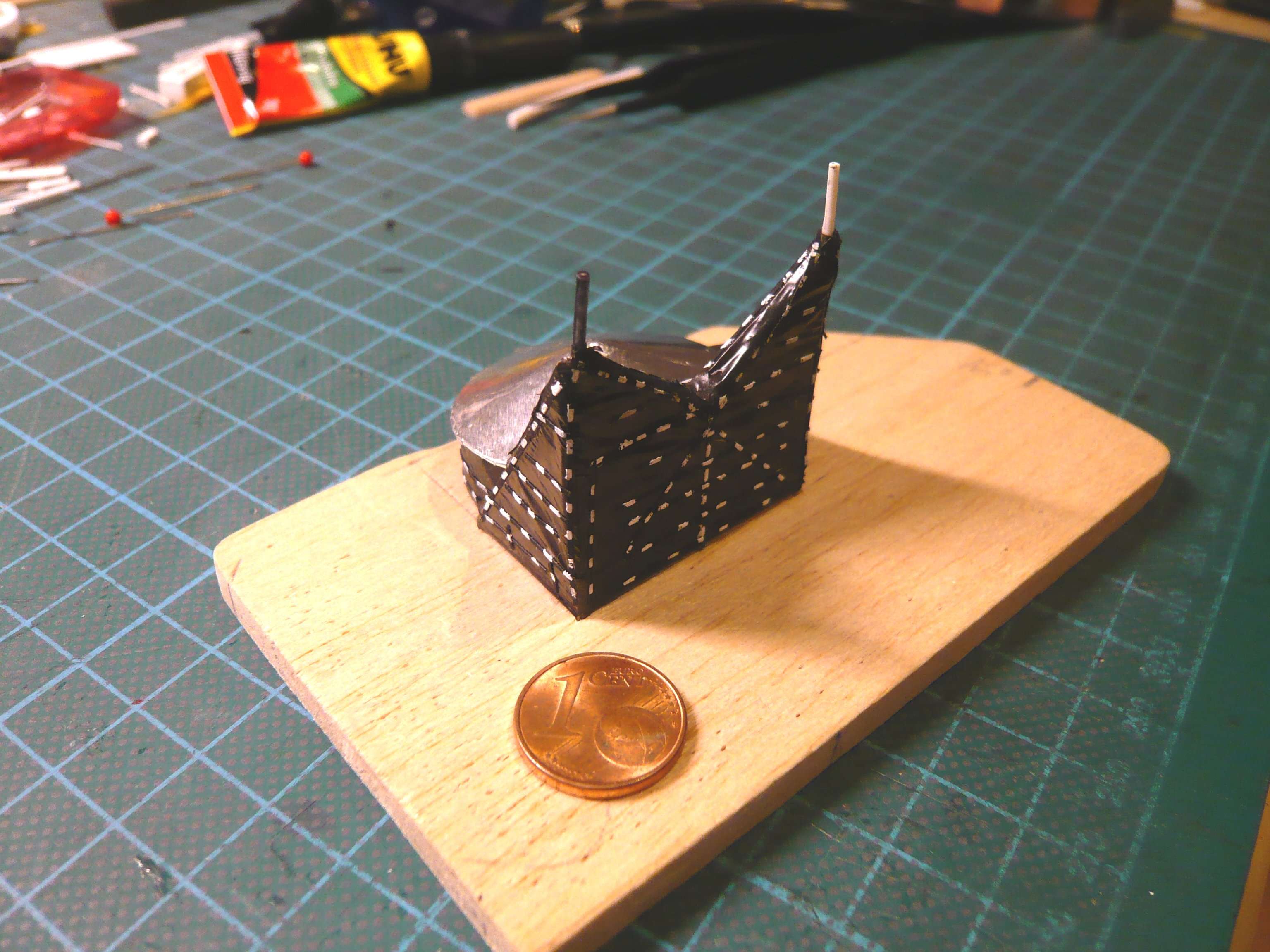

Aber der Reihe nach. Zunächst habe ich wieder damit begonnen, die markierten Tape-Streifen entsprechend meiner Vorlage auf die Blanket-Folie zu kleben, zunächst auf deren Rückwand,
und anschließend auch auf den beiden Seitenflächen. Dieses zusammenhängende Blanket hätte auch gut als Innenverkleidung des Gestänges gepasst. Aber das war leider auch der Trugschluss in meiner Überlegung, die nur gestimmt hätte, wenn ich die inneren Streben des Gestänges nicht noch eingeklebt hätte.
Das fiel mir dann bei der ersten Anprobe auch schnell wie Schuppen von den Augen, weshalb ich die Tape-Streifen auf den Seitenflächen gleich wieder entfernt habe.
Da sich durch die Streben der verfügbare Innenraum verkleinert hatte, musste ich auch den erforderlichen Freiraum für die X-Band High Gain Antenna neu überdenken. Deshalb konnte ich dann auch die nunmehr unnötigen Seitenteile der Blanket-Folie abschneiden sowie verschiedene Einschnitte am unteren Rand vornehmen.
Damit kann es aber nun mit der kniffligen Verklebung der rückwärtigen Gestänge-Verkleidung weitergehen.
« Letzte Änderung: 01. August 2025, 21:35:40 von gino847 »

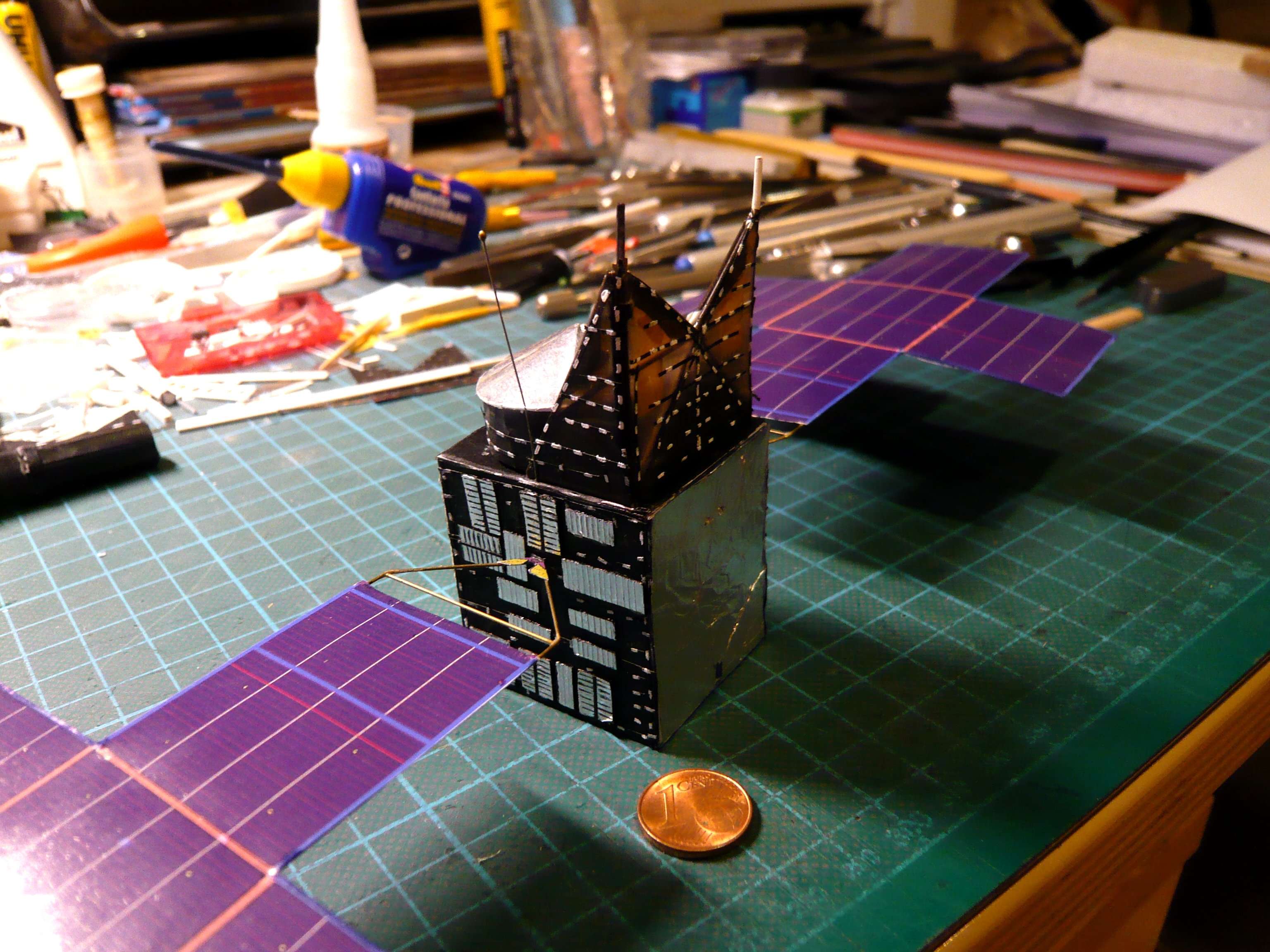

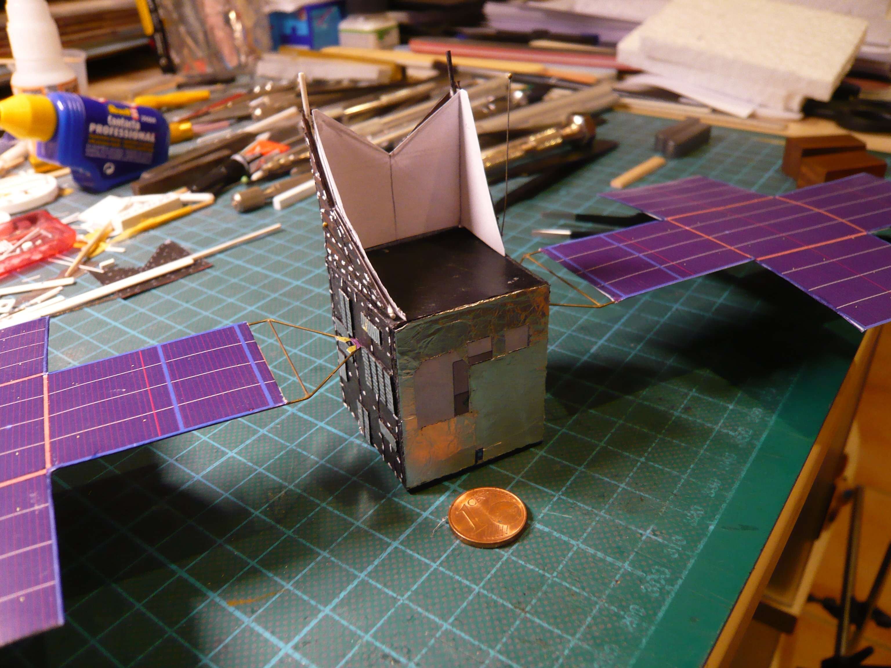

Hallo allerseits,
die Verklebung der inneren Blanket-Verkleidung war wirklich etwas stressig und mit einigen Schnipseleien verbunden, die ich mir verkneife, weshalb ich mich kurz fassen und gleich das Ergebnis zeigen will.

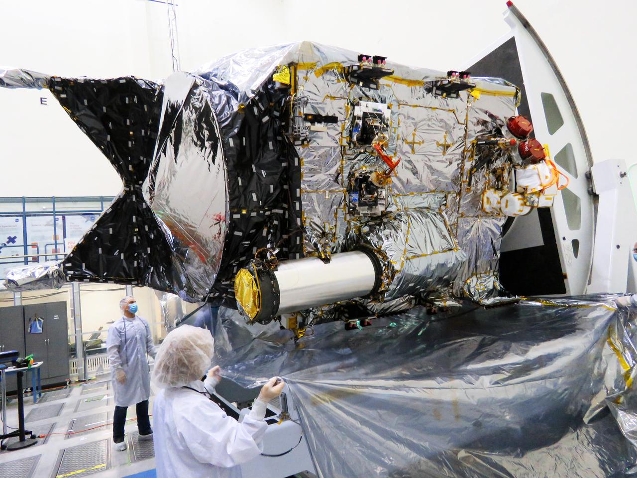

Die beiden oberen Enden des Gestänges sind ebvenfalls mit Blankets verkleidet, woran sich noch ein paar Details wie z.B. dieser 'Kasten', das Gamma-ray Spectrometer und darunter das Neutron Spectrometer befinden,
Quelle: NASA
die ich zumindest auch noch andeuten möchte.

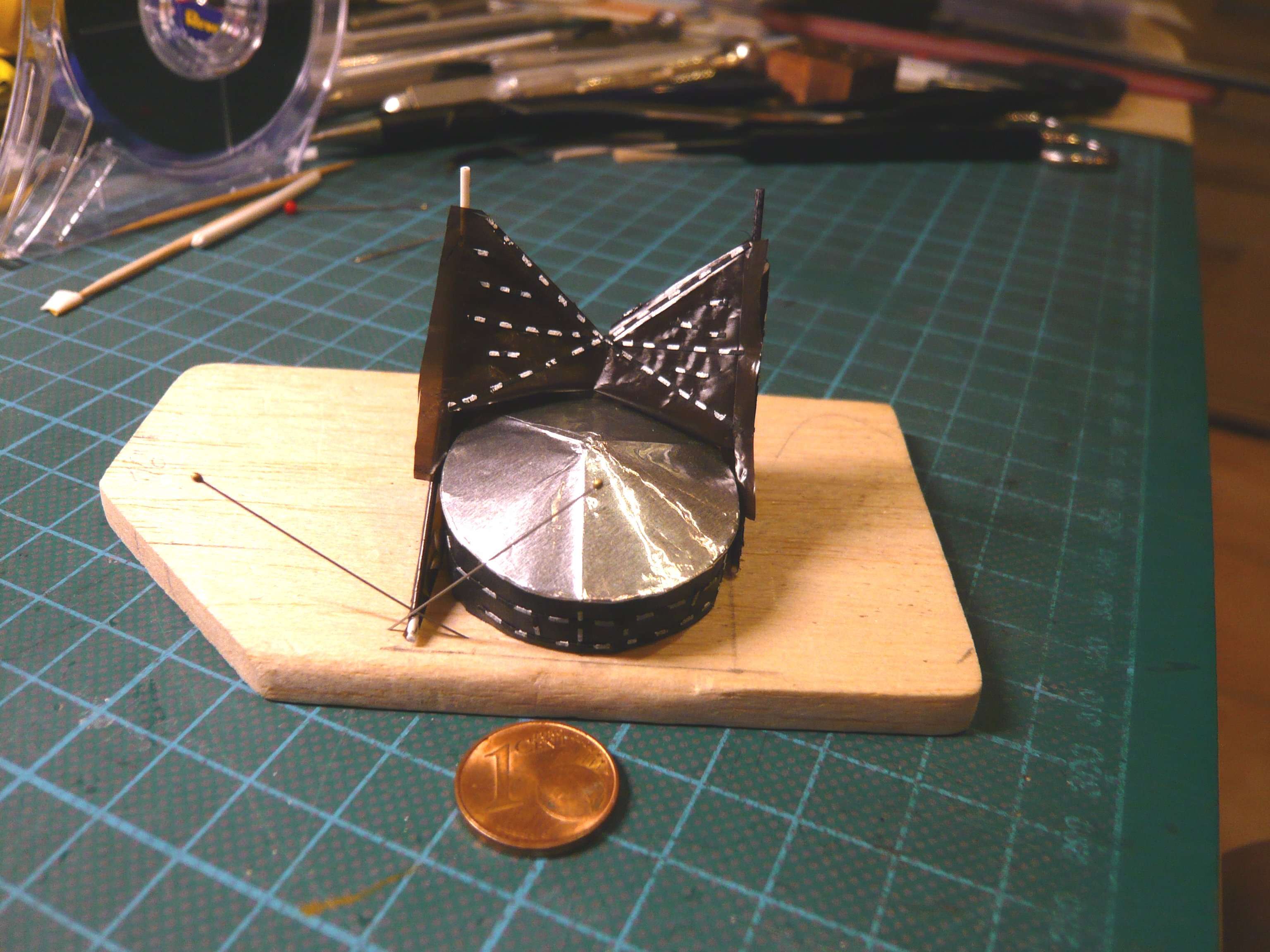

Hallo zusammen,

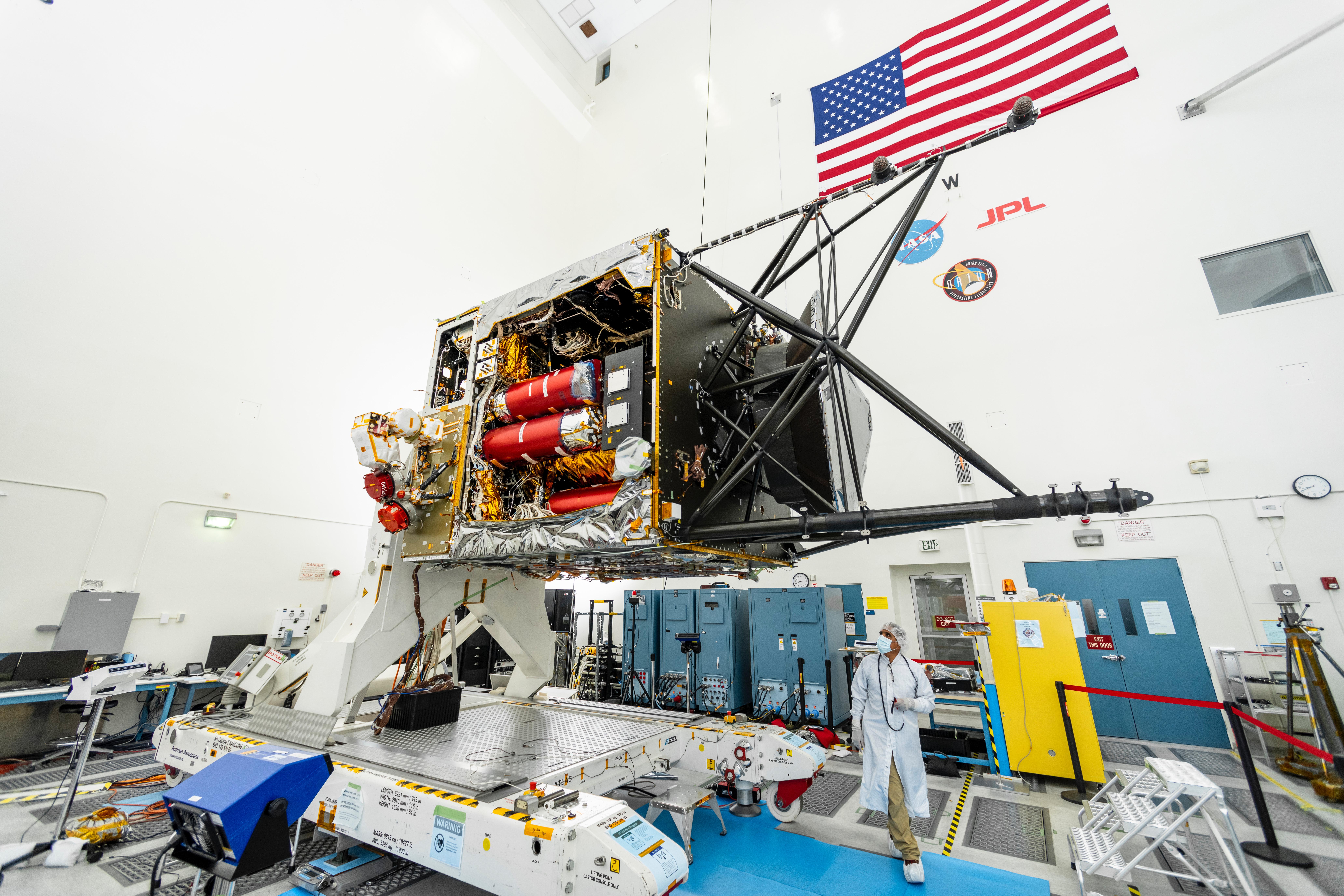

OMG, wie ich gerade informiert werde, wurde in diesem Thema seit 120 Tagen nichts mehr geschrieben.
Nun ja, das ist ja richtig, ich war bzw. bin immer noch zu sehr mit meinem NYC-Reisebericht beschäftigt, aber deshalb starte ich jetzt wieder voll durch, schließlich fehlt ja nicht mehr viel bis zur Fertigstellung der Psyche-Raumsonde.
Aller Anfang bzw. Wiedereinstieg ist schwer, aber keine Müdigkeit vortäuschen und ran an die Arbeit.

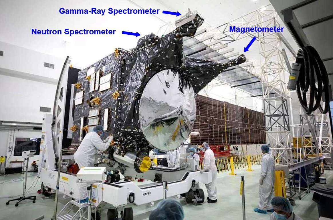

An dem Gestänge fehlen noch ein paar kleine Details, wie u.a. das Gamma-ray Spectrometer und das Neutron Spectrometer, sowie an der anderen Ecke die beiden Magnetometer,
Quelle: Jet Propulsion Laboratory (David Oh)
die auch wieder mit Blanket-Folie verkleidet werden müssen.
Quelle: NASA
Also habe ich erstmal die oberen Enden des Gestänges mit dünner BLanket-Folie umwickelt, verklebt und verstärkt.
Das Gamma-Ray Spectrometer hatte ich ja schon in mühevollem Scratch-building vorbereitet,
was ich dann am Gestänge verklebt habe.
Anschließend habe ich die Raumsonde wieder aus ihrem Clean Room geholt und das gesamte Gestänge probeweise aufgesteckt, was wieder einen passablen Gesamteindruck vermittelt,
der durch die X-Band High Gain Antenna weiter abgerundet wird.
Damit will ich es für heute bewenden lassen.

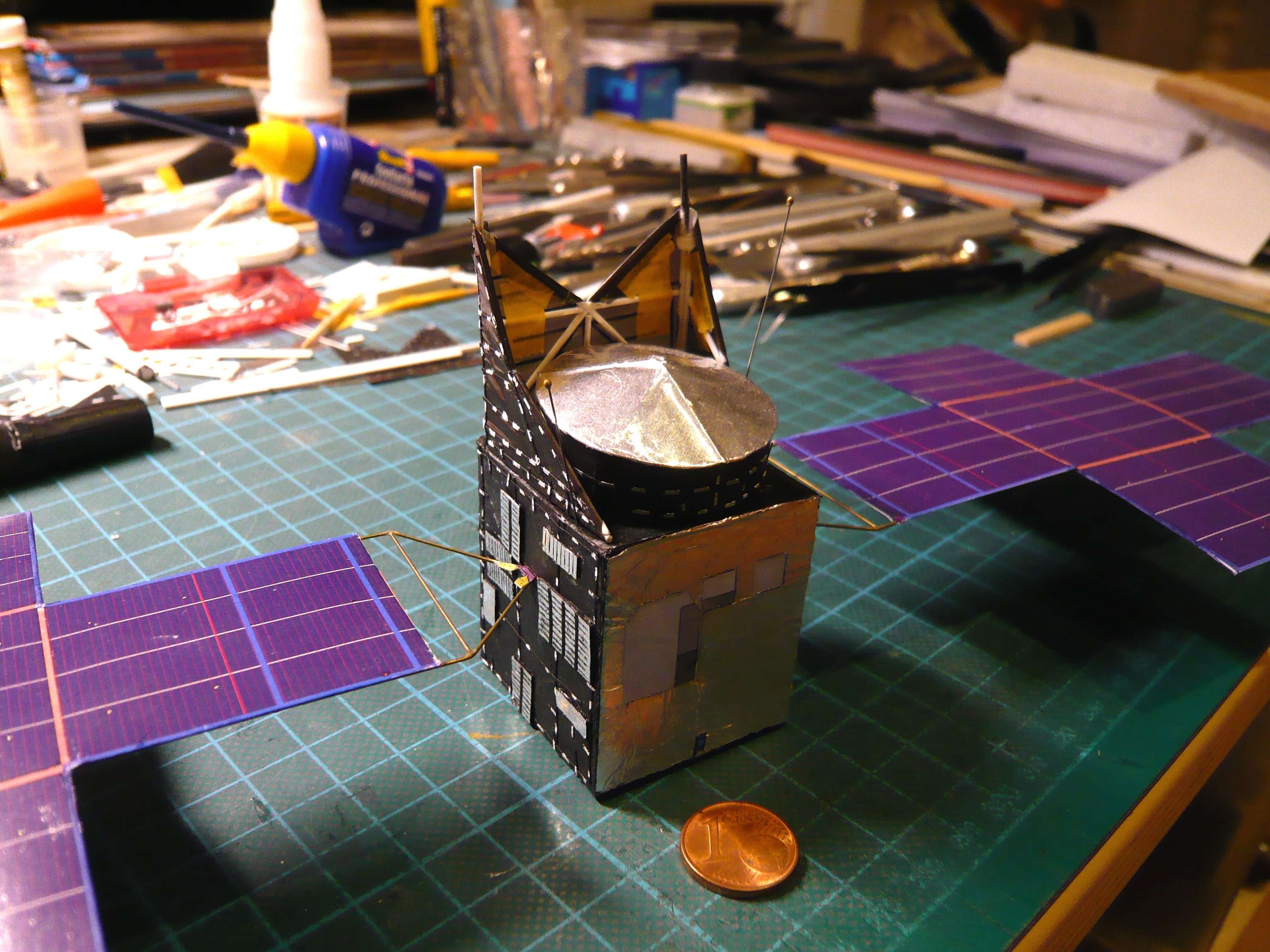

Hallo zusammen,

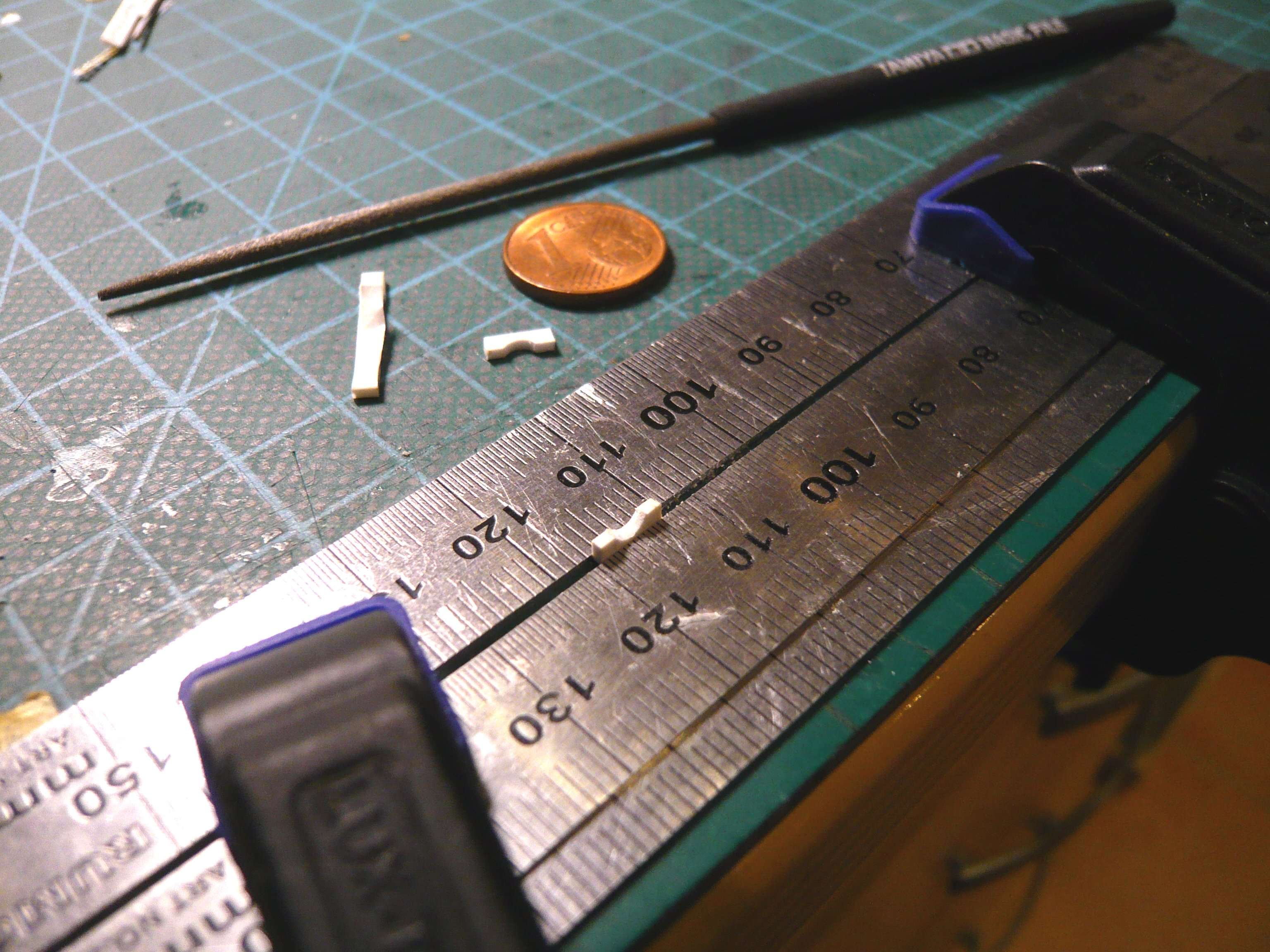

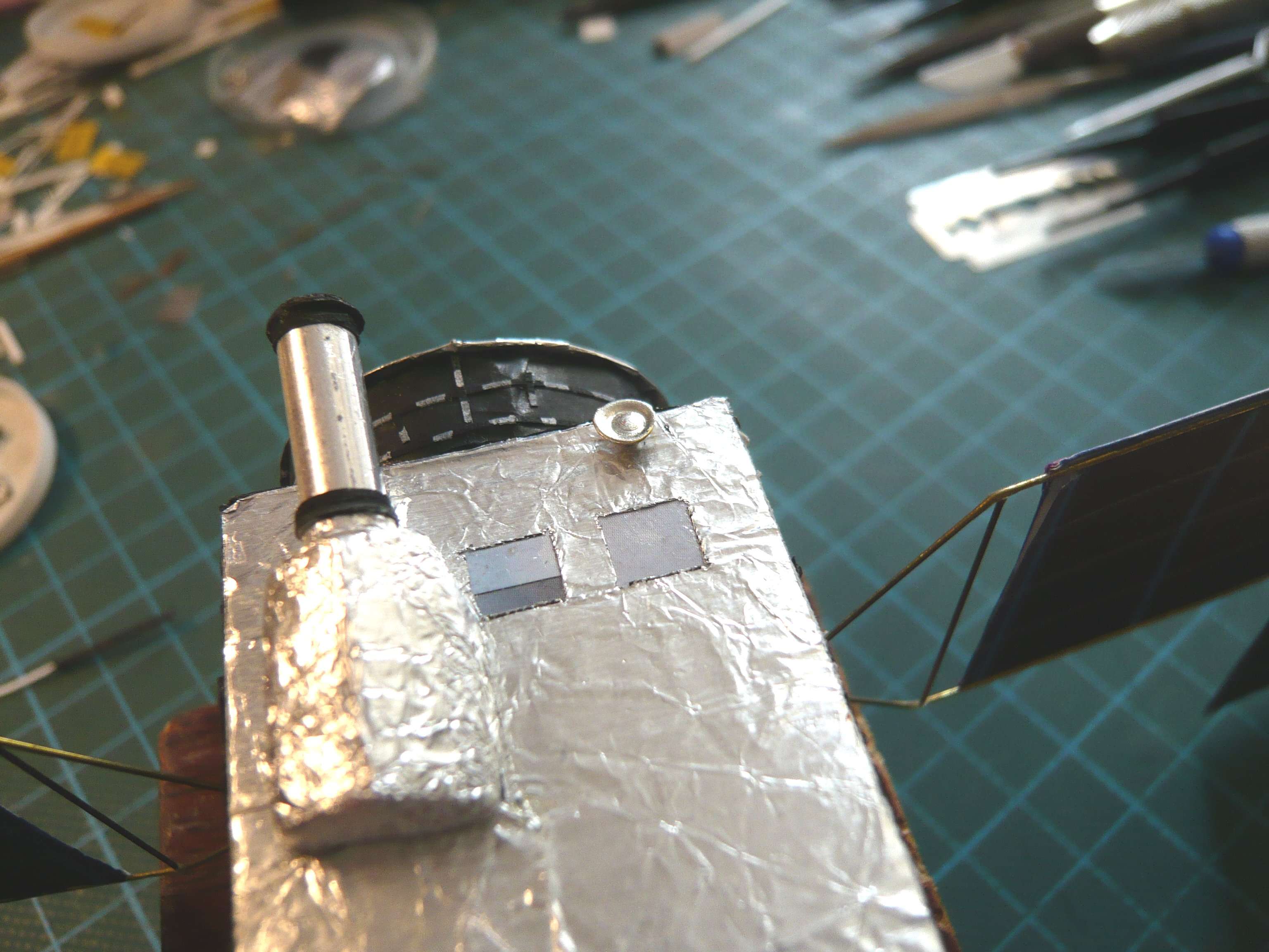

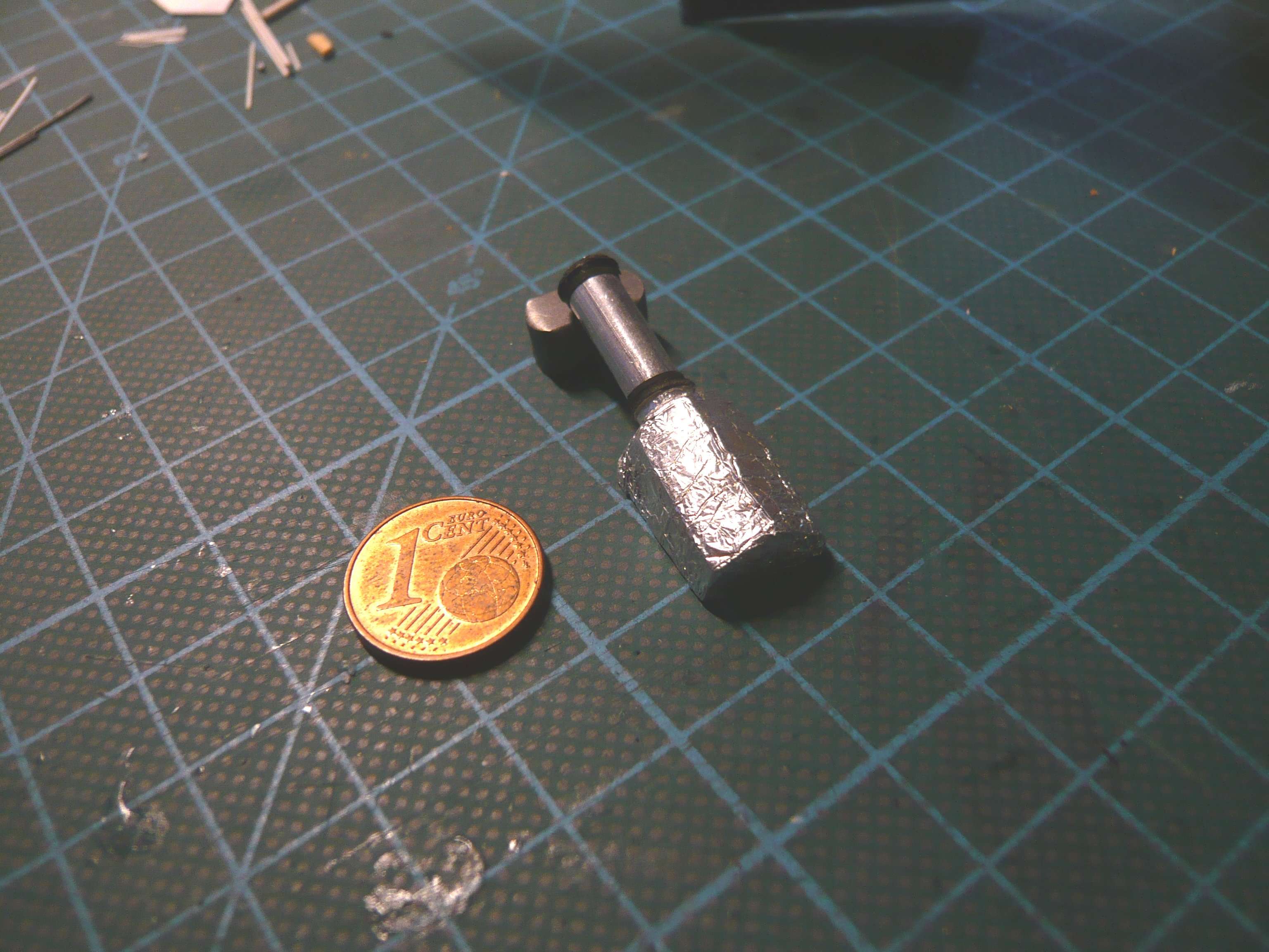

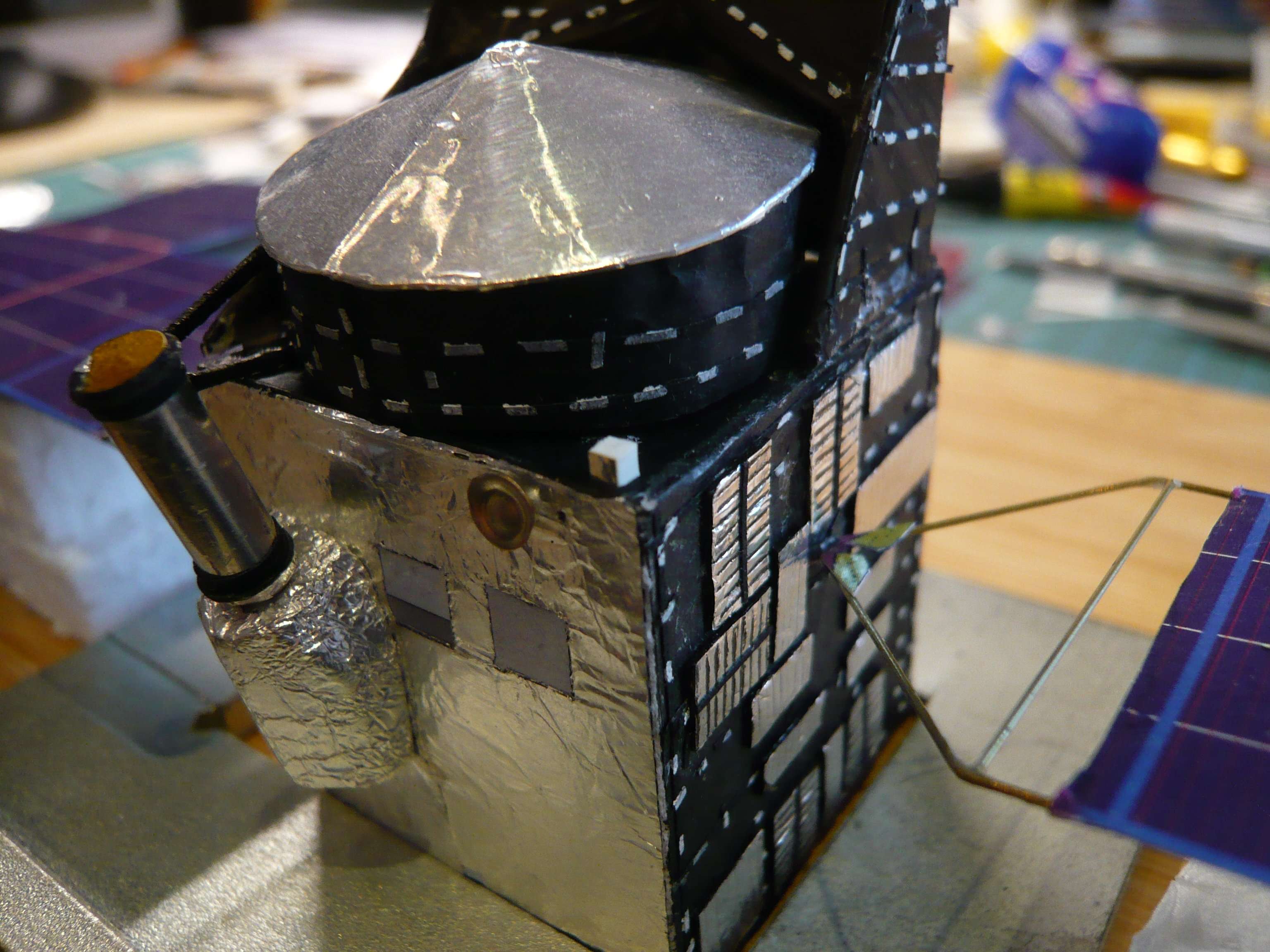

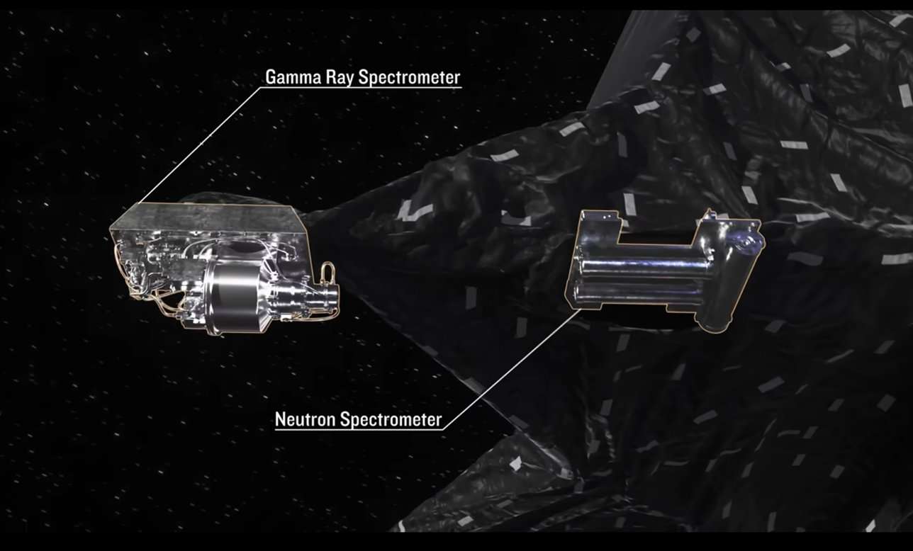

als Nächstes habe ich mir zunächst das Neutron Spectrometer vorgenommen, eigentlich nur ein kleines Teil, aber durch dir Ummantelung mit der Blanket-Folie auch nicht ganz so einfach, weil die auch noch etwas zerknittert aussehen sollte.
Quelle: NASA
Zum Glück muss ich nicht das eigentliche Spektrometer scratchen, sondern nur das ummantelte Teil, wozu ich ein Evergreen-Styrene-Profil (1,5 mm x 2 mm x 7 mm) mit der Folie umhüllt und verklebt habe,
was dieses niedliche Päckchen ergeben hat,
was anschließend an der Gestänge-Rückseite angeklebt wurde.

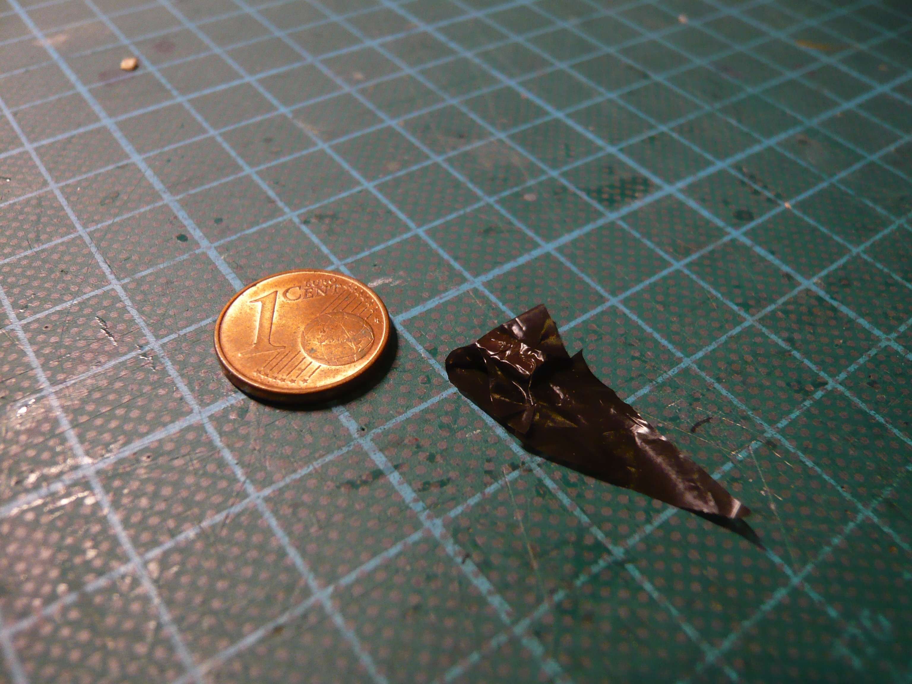

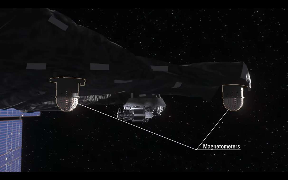

Die beiden Magnetomer sehen hier zwar riesig aus,
Quelle: NASA
wurden aber nur durch zwei kleine Stummel aus Isolierschlauch angedeutet.
Weiter geht es dann auf der Rückseite der Sonde,
Quelle: NASA
wo sich u.a. diese beiden Multispectral Imagers befinden.
« Letzte Änderung: 10. Februar 2026, 22:24:41 von gino847 »

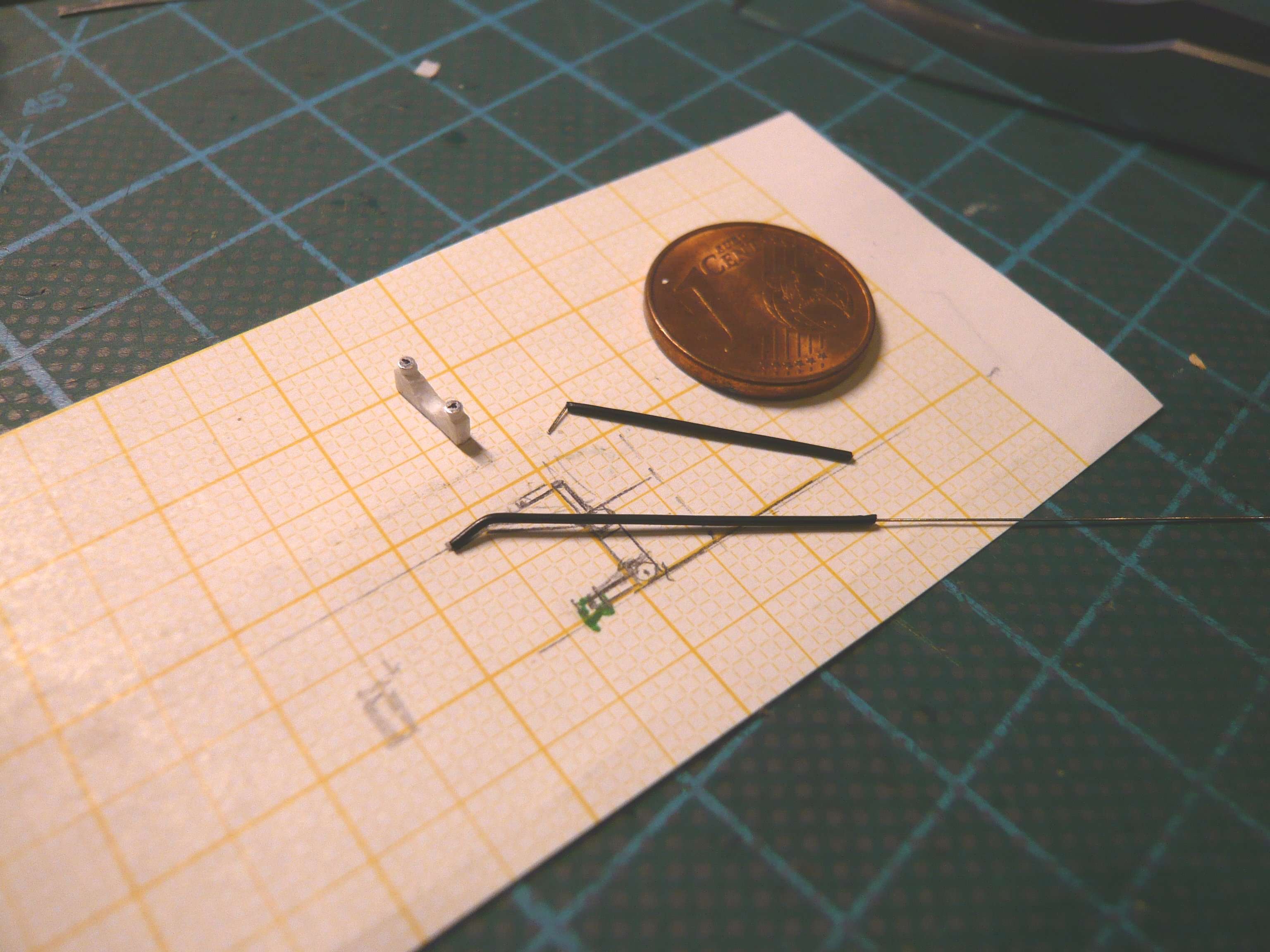

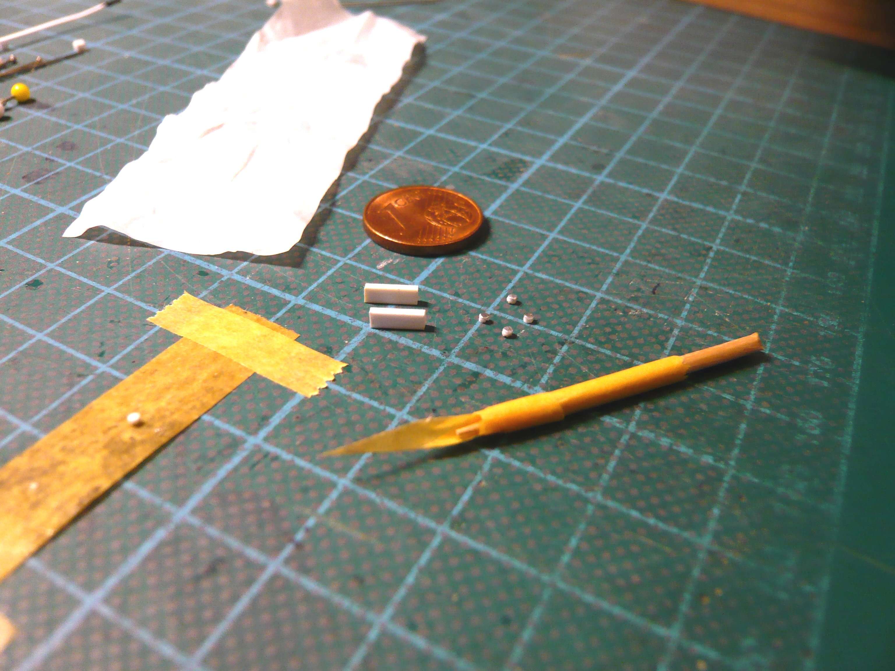

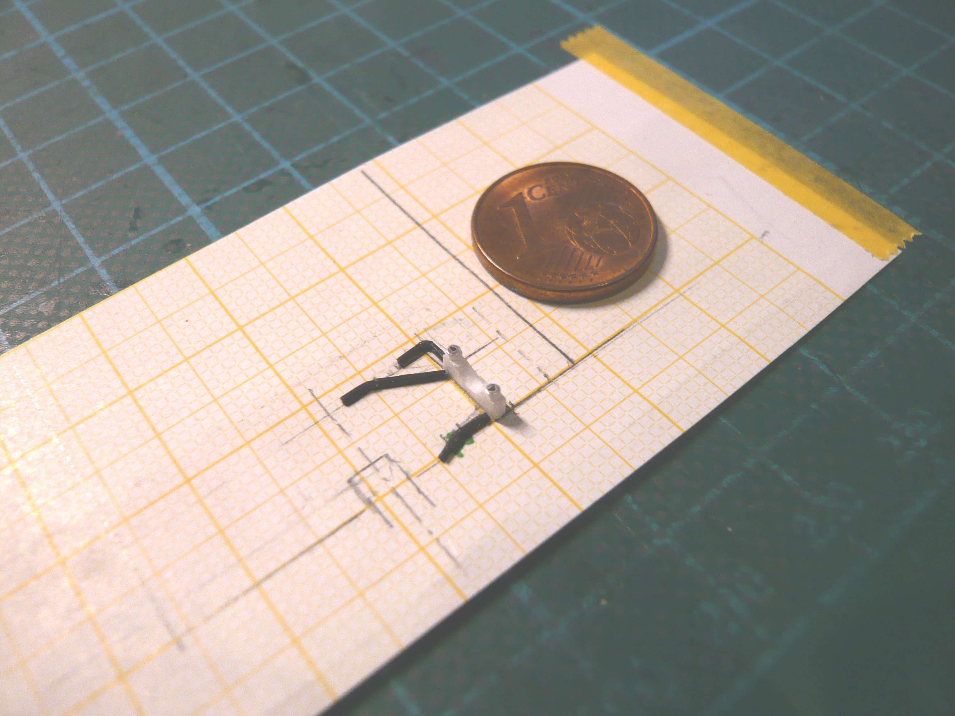

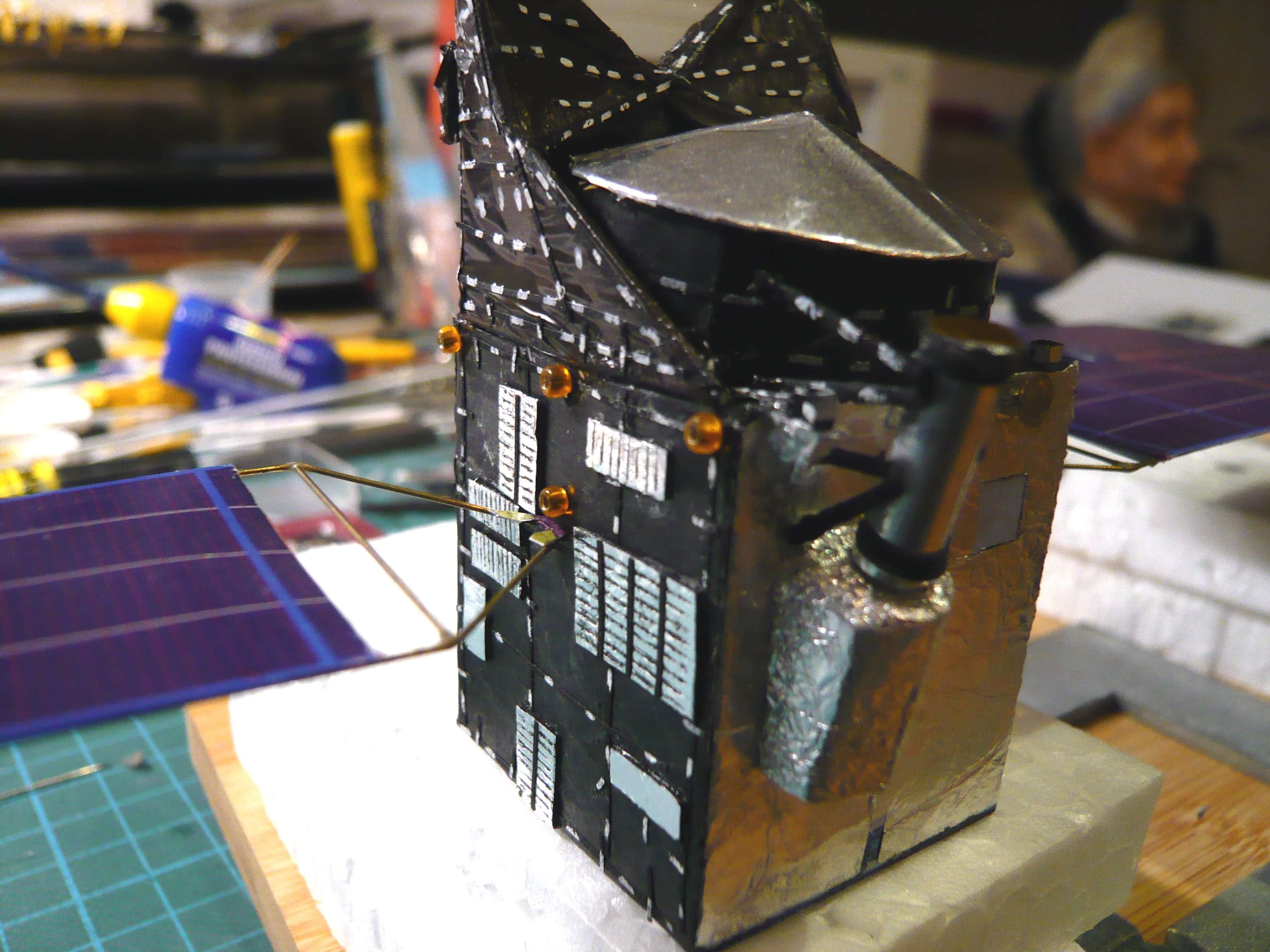

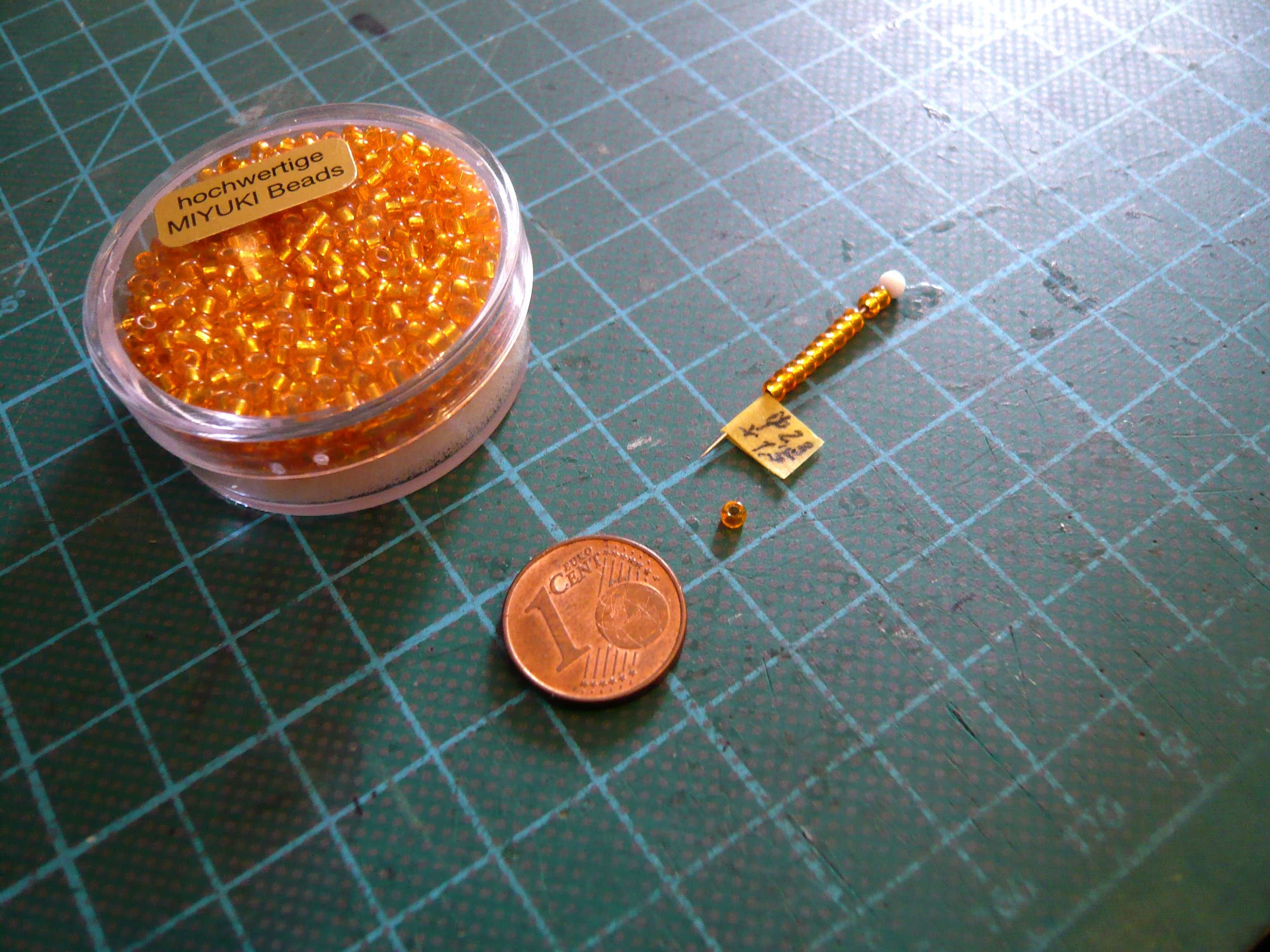

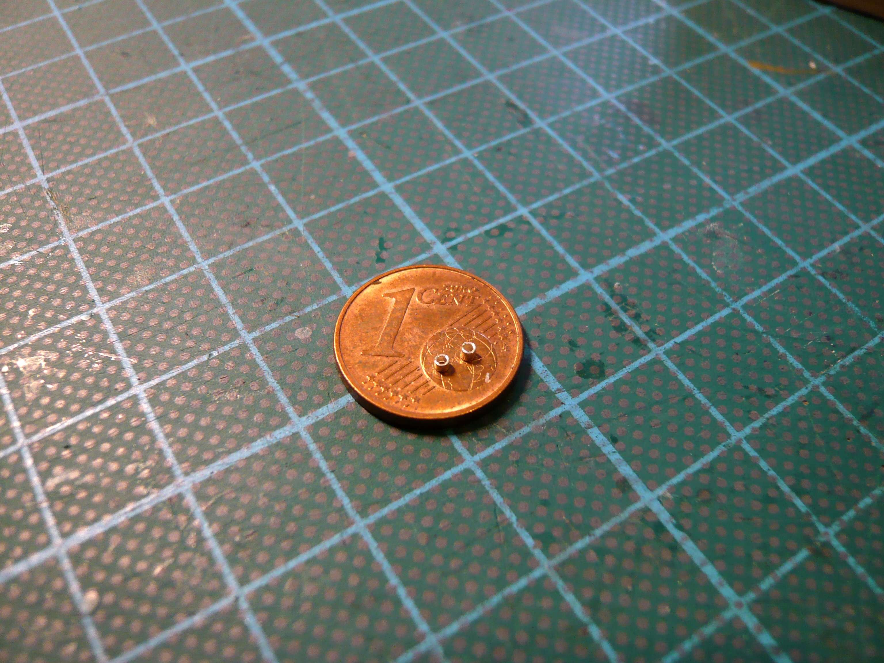

für diese beiden Multispectral Imagers auf der Rückseite der Sonde habe ich mir zunächst die Abmessungen ermittelt.
Quelle: NASA

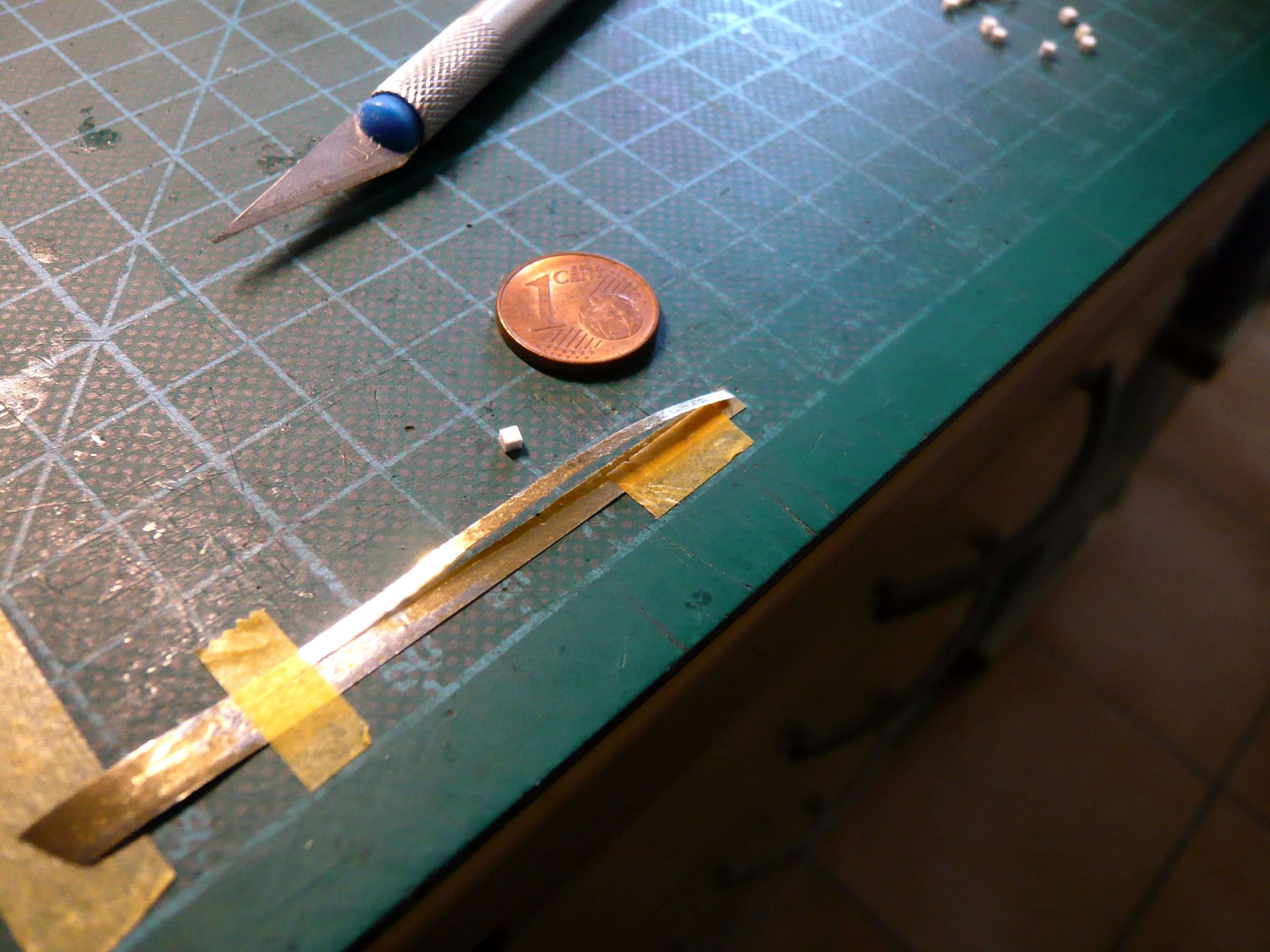

Wie aus diesem Bild ersichtlich ist, sind das winzige Hohlzylinder (1,3 mm x Ø 1 mm),
Quelle: NASA
weshalb ich sofort an meine kleinen Glasperlen gedacht habe, die zufällig auch noch die passenden Abmessungen haben.

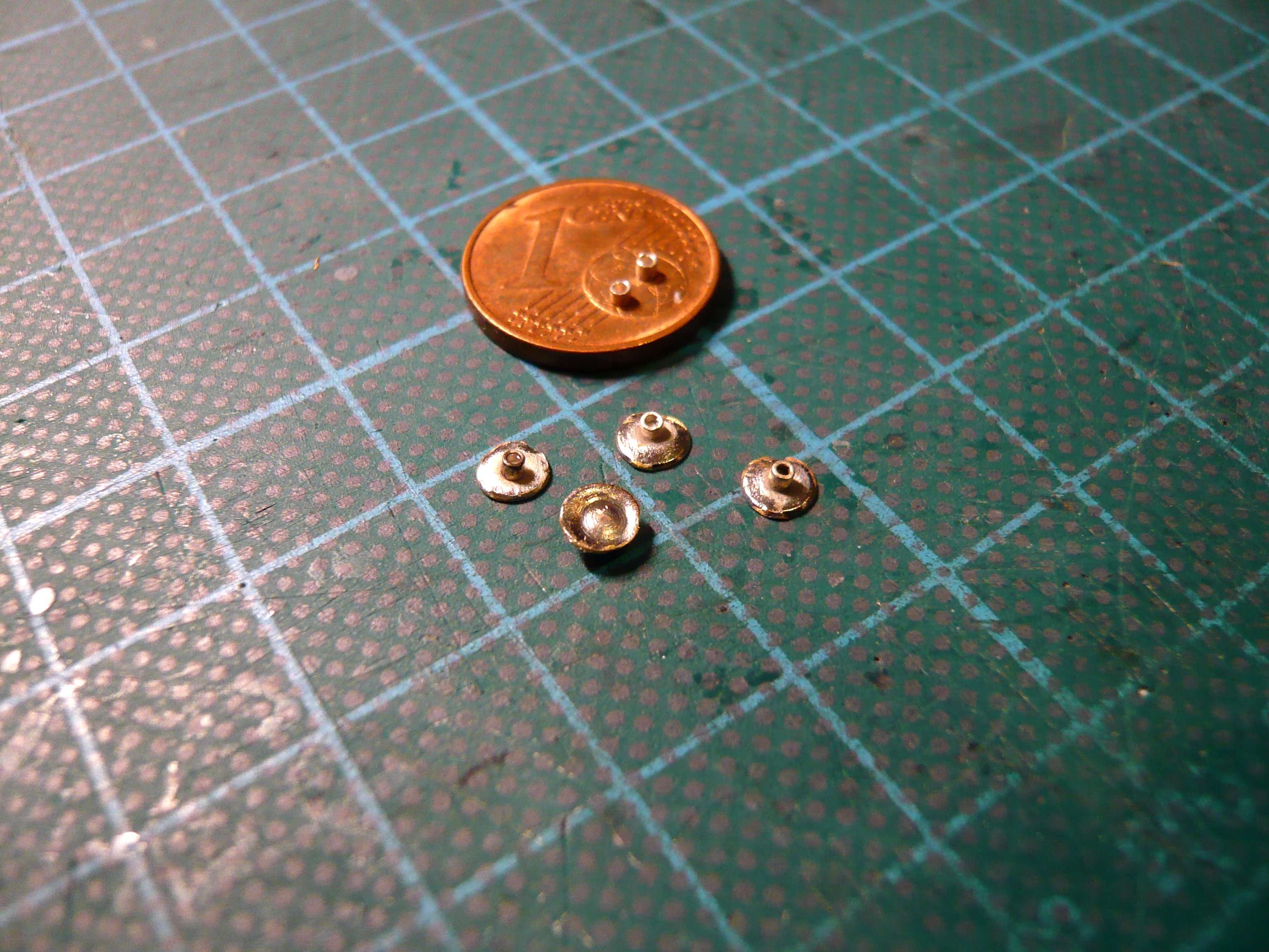

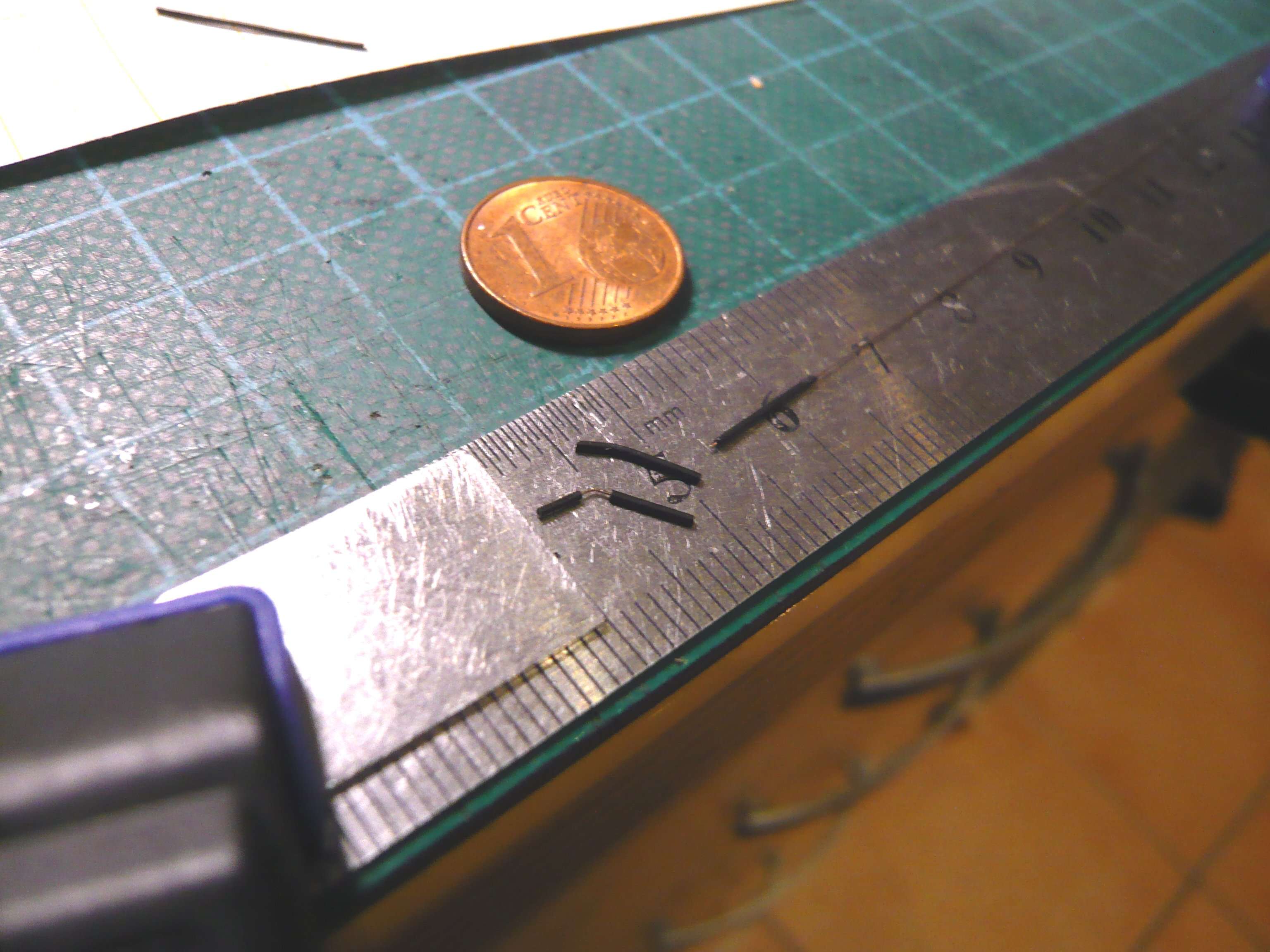

Dann fehlen auch noch die drei X-Band Low Gain Antennas, wie diese beiden hier auf der Rückseite und auf der Unterseite, sowie eine dritte auf der Vorderseite der Sonde.
Quelle: NASA

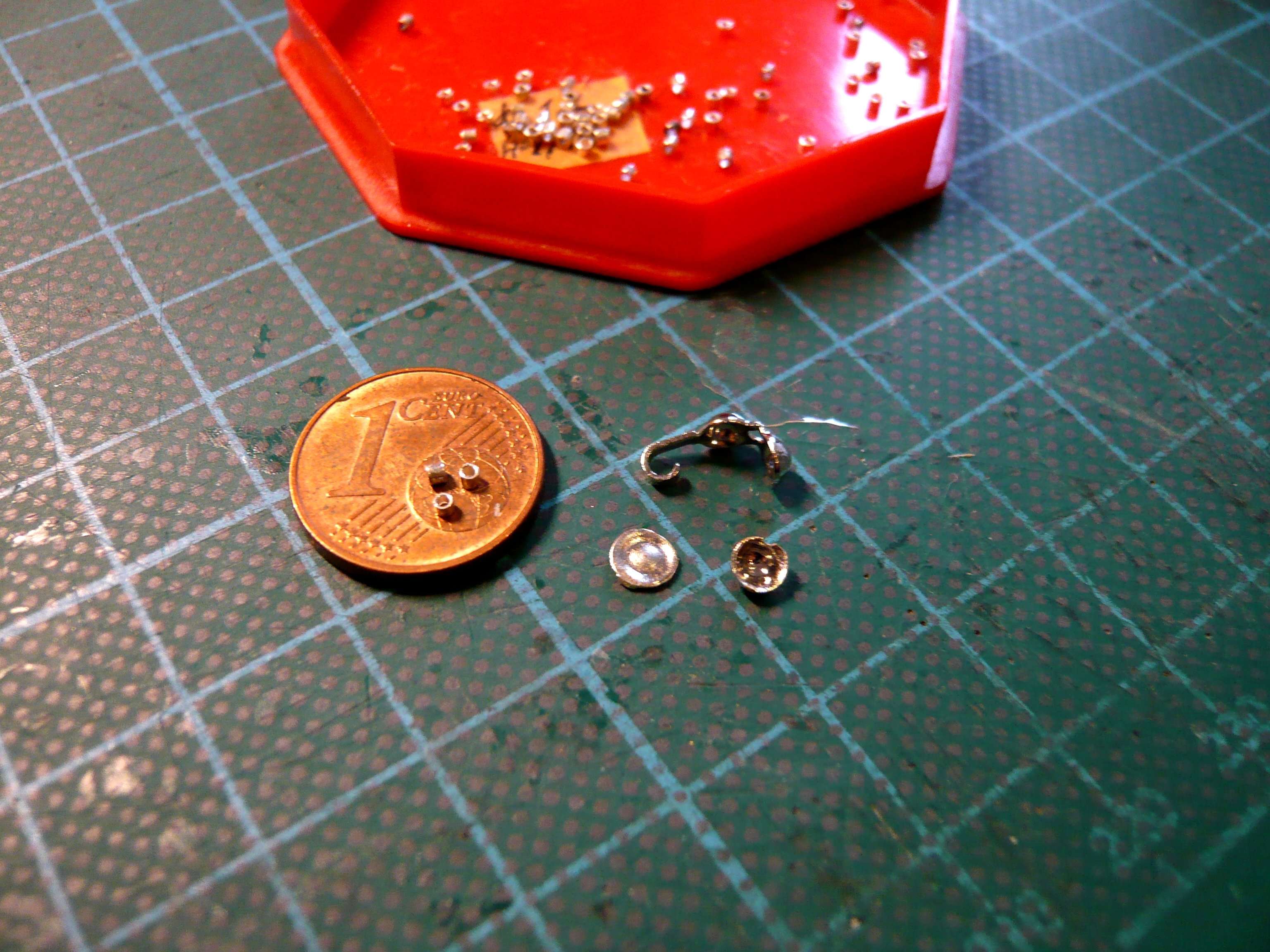

Dafür eignen sich diese kleinen Kugelkalotten, die sich schon seit geraumer Zeit in meinem Sammelsurium von Kleinteilen befinden.
Nach dem Abtrennen wurden die Halbkugeln platt gedrückt und an den Stegen befeilt,
die nun den passenden Durchmesser (Ø 4 mm) haben. Als Fuß verwende ich die gleichen Glasperlen, womit die Antennen komplett wären und verklebt werden könnten.
Die Füße werden mit UHU-Sekundenkleber verklebt,
und können nun auf der Sonde verklebt werden.

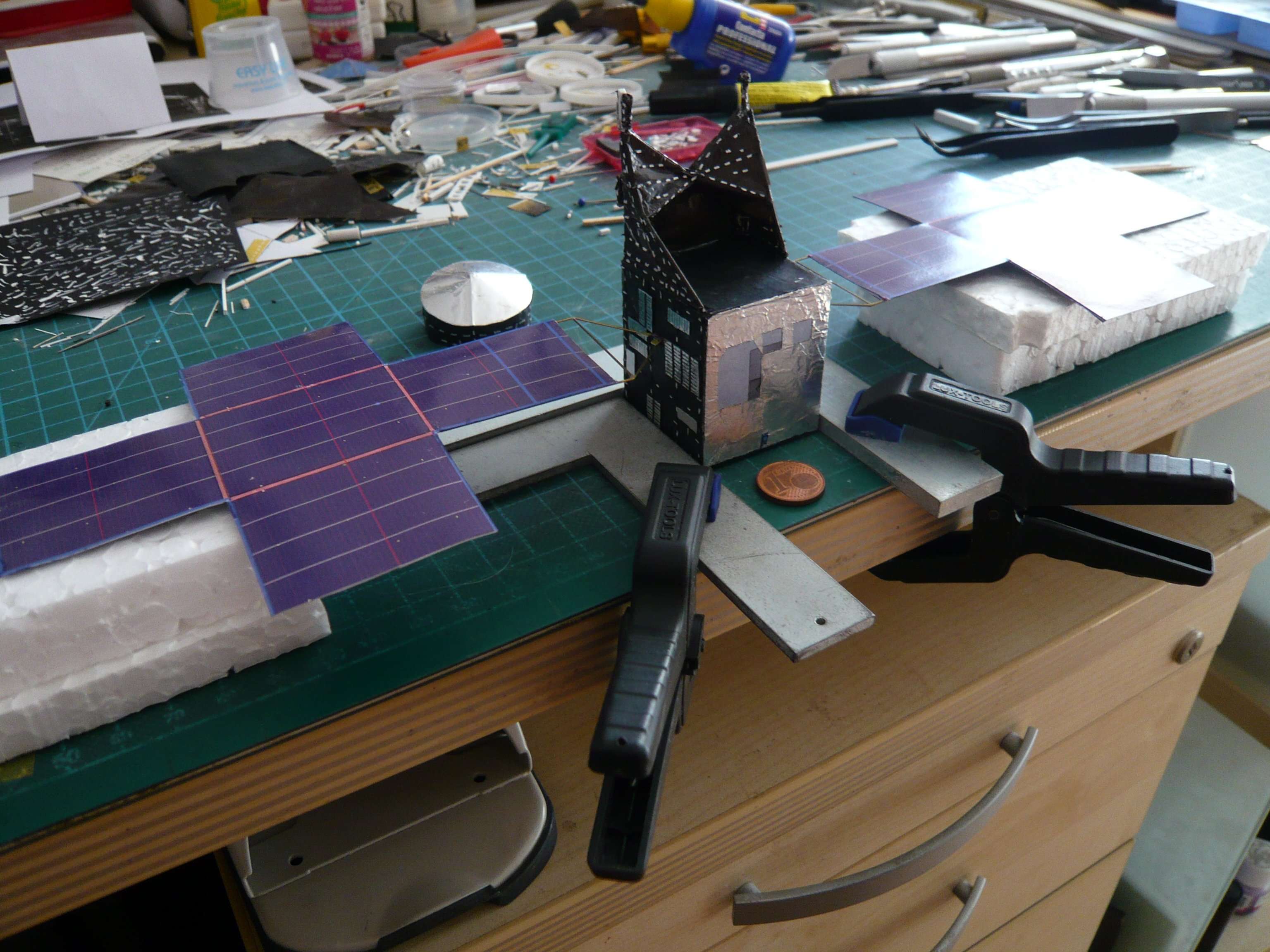

« Antwort #56 am: 27. Februar 2026, 22:43:25 »
Hallo allerseits,

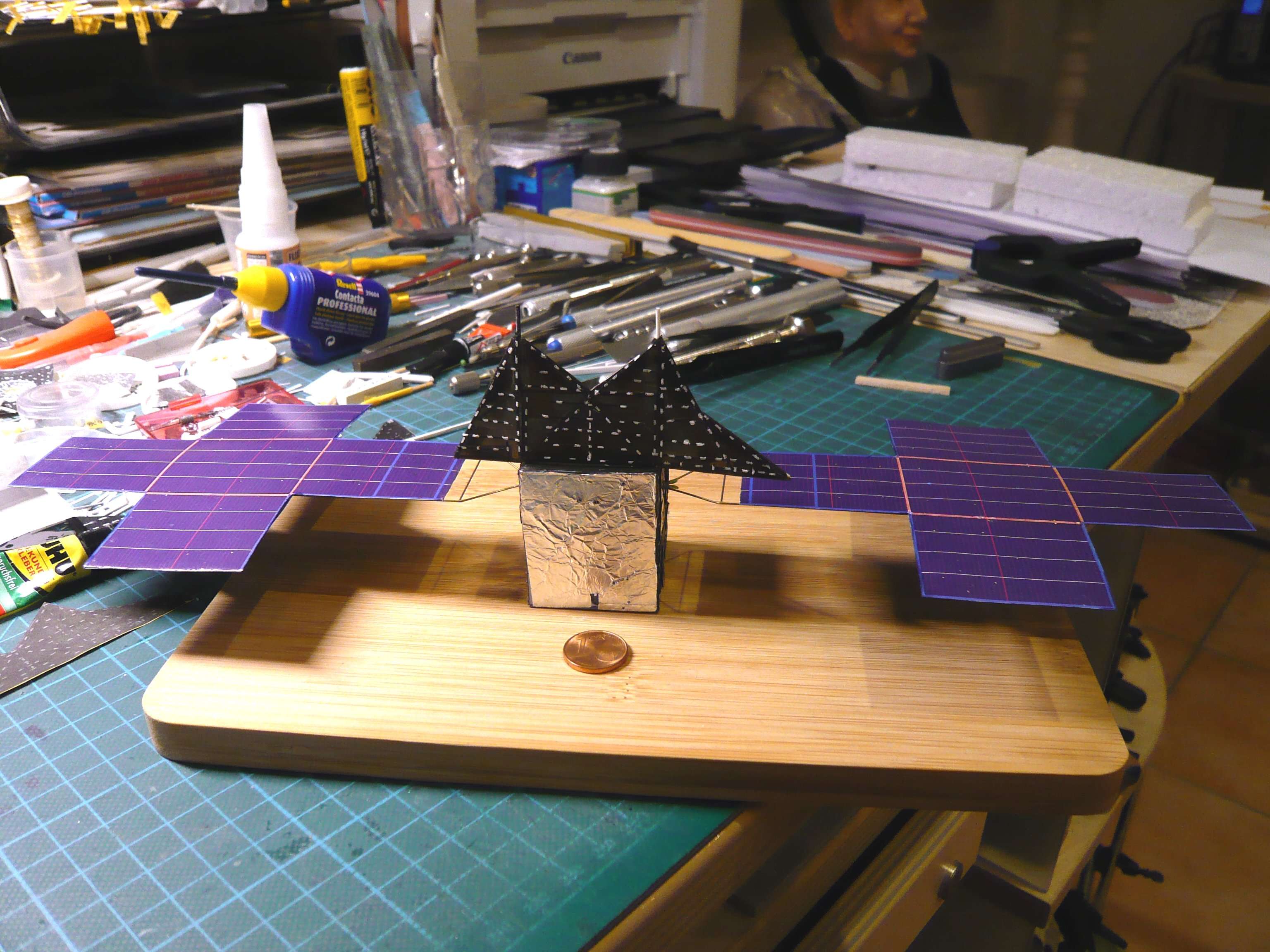

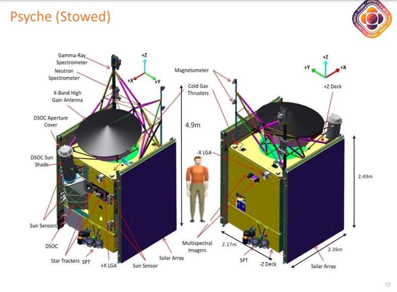

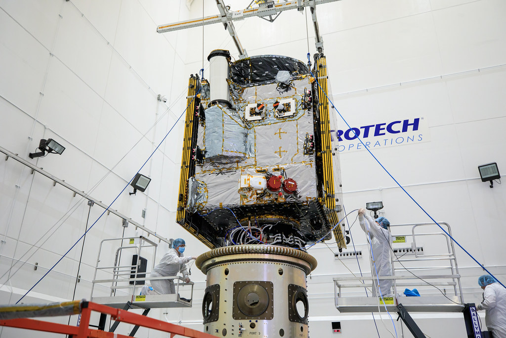

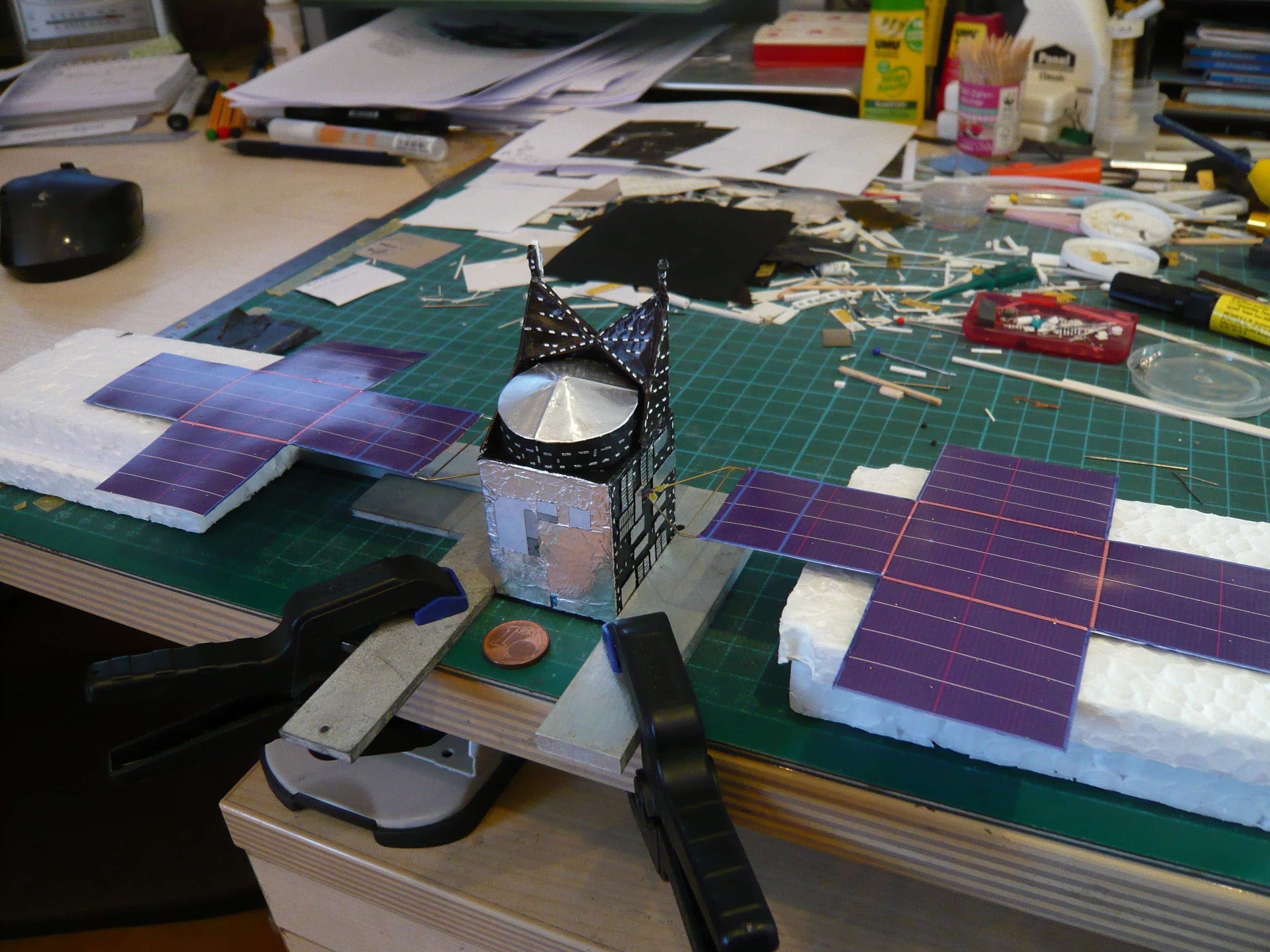

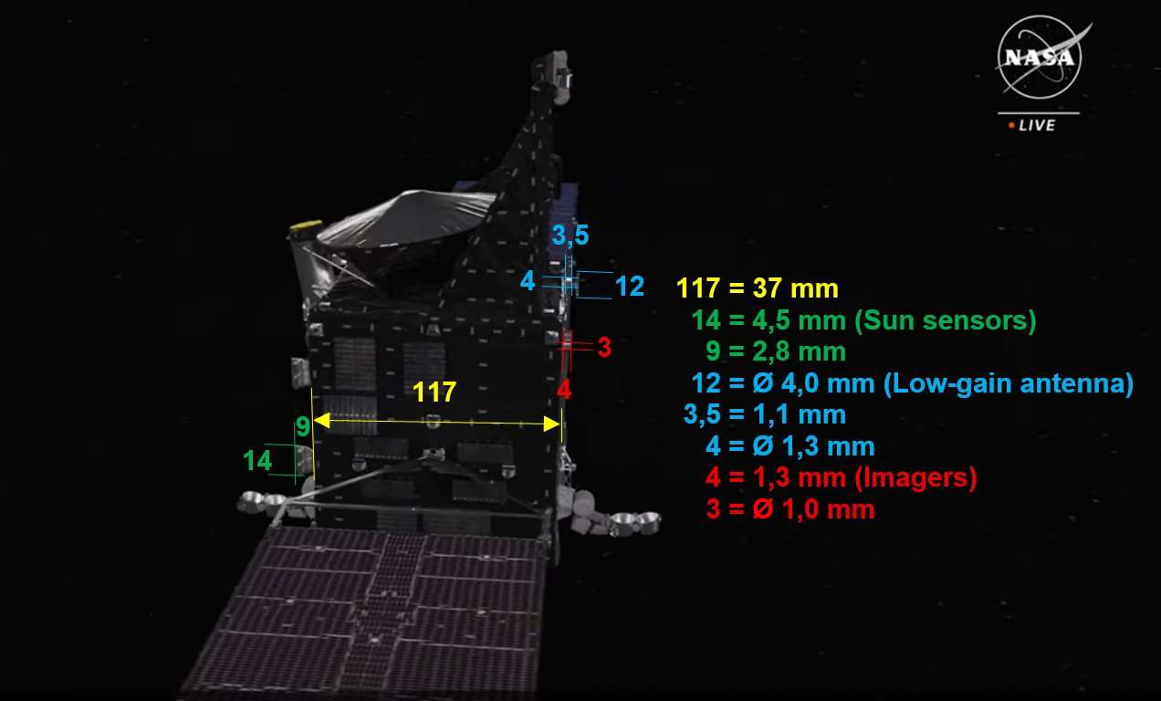

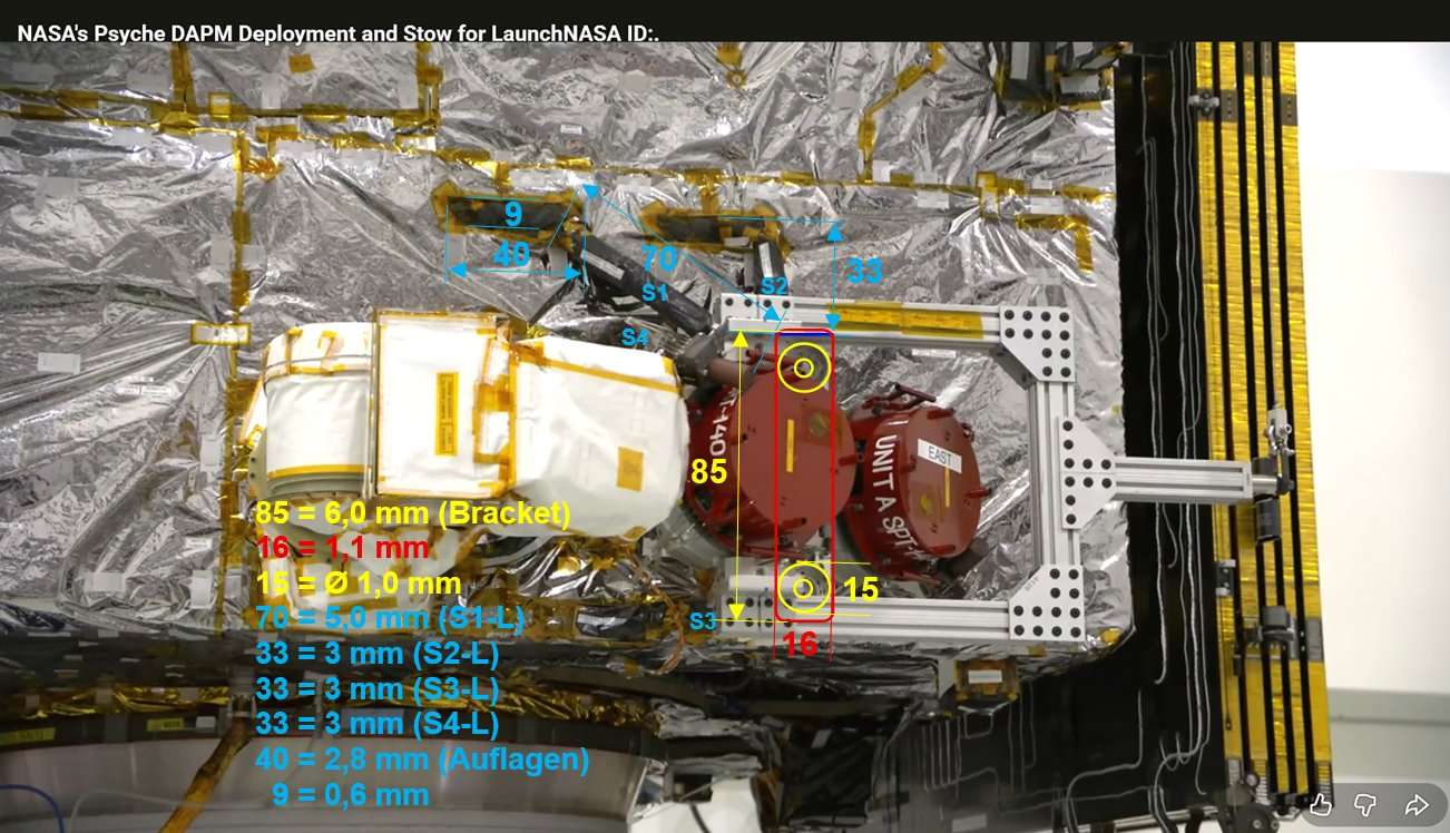

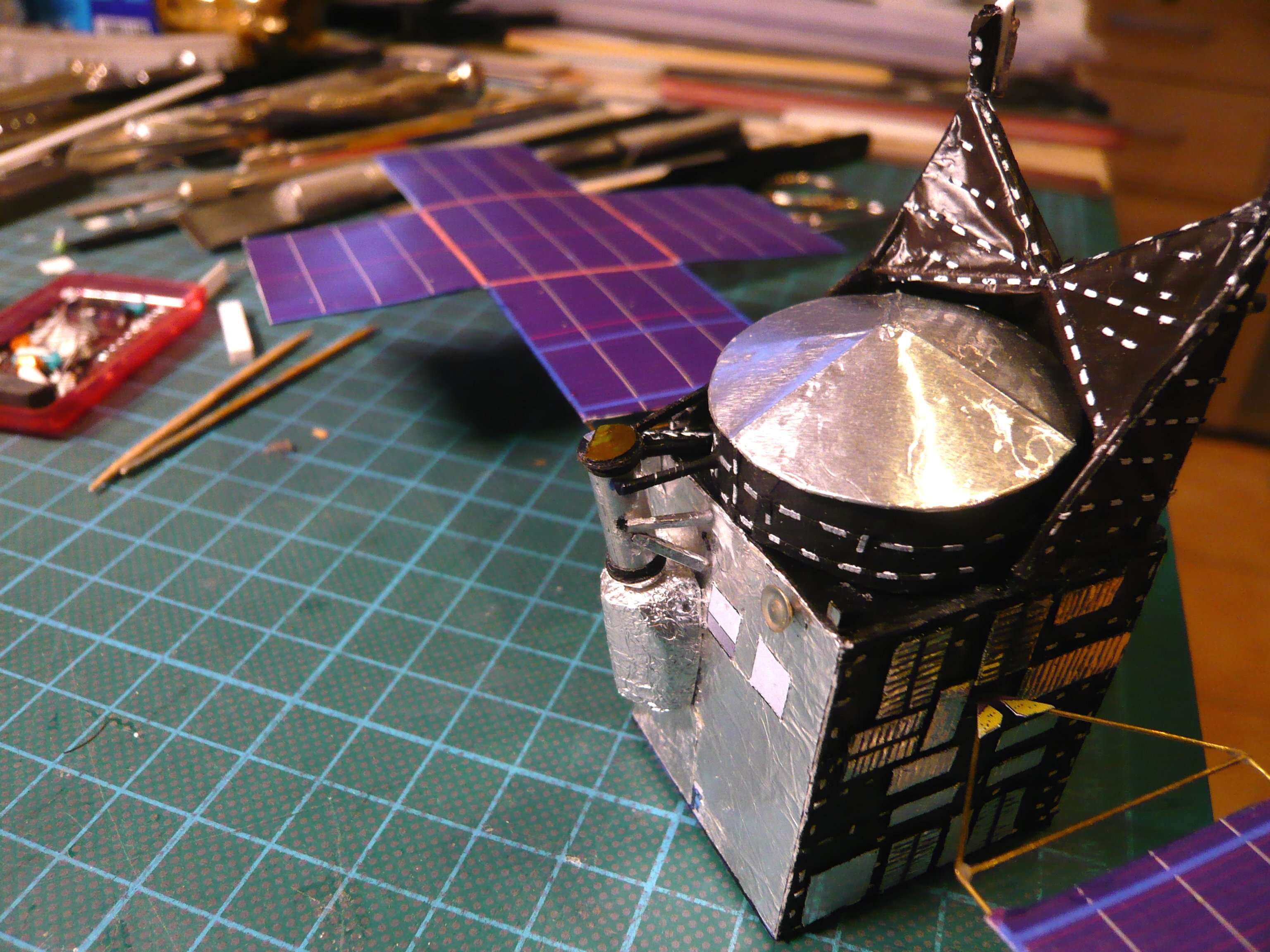

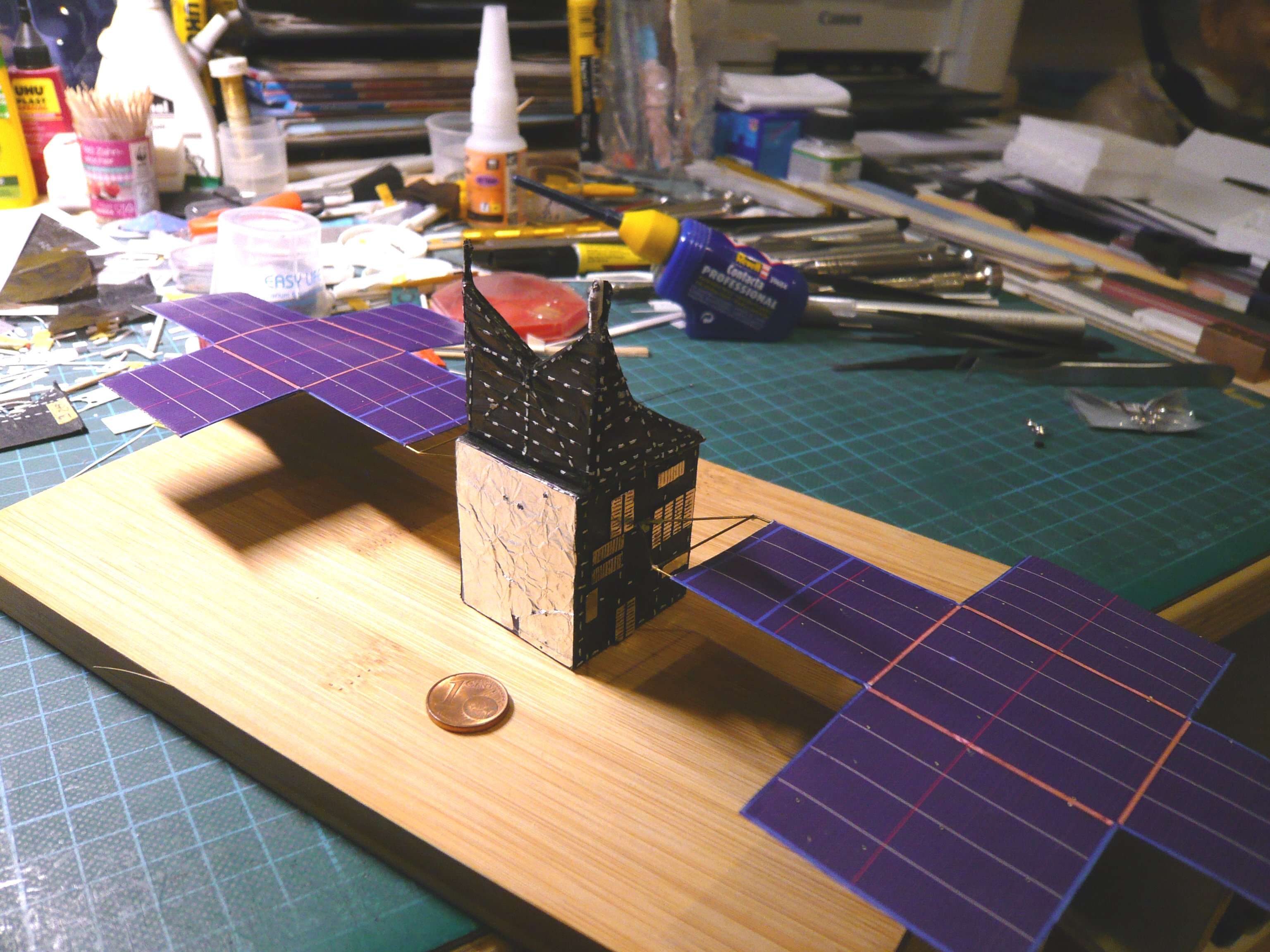

inzwischen habe ich meine weitere Vorgehensweise bei der Anbringung der elektronischen Baugruppen auf dem Sondenkörper nochmals gründlich überdacht und deren Reihenfolge präzisiert.
Zum besseren Verständnis der folgenden Seitenbezeichnungen soll vorab dieses Bild mit dem zugrundeliegenden NASA Koordinatensystem dienen, was die weitere Orientierung erleichtern.

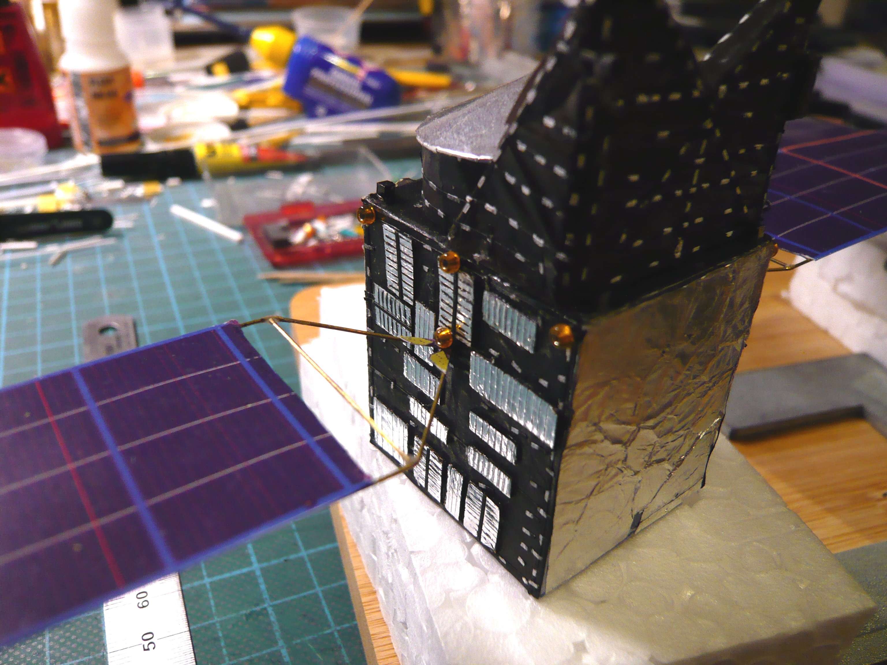

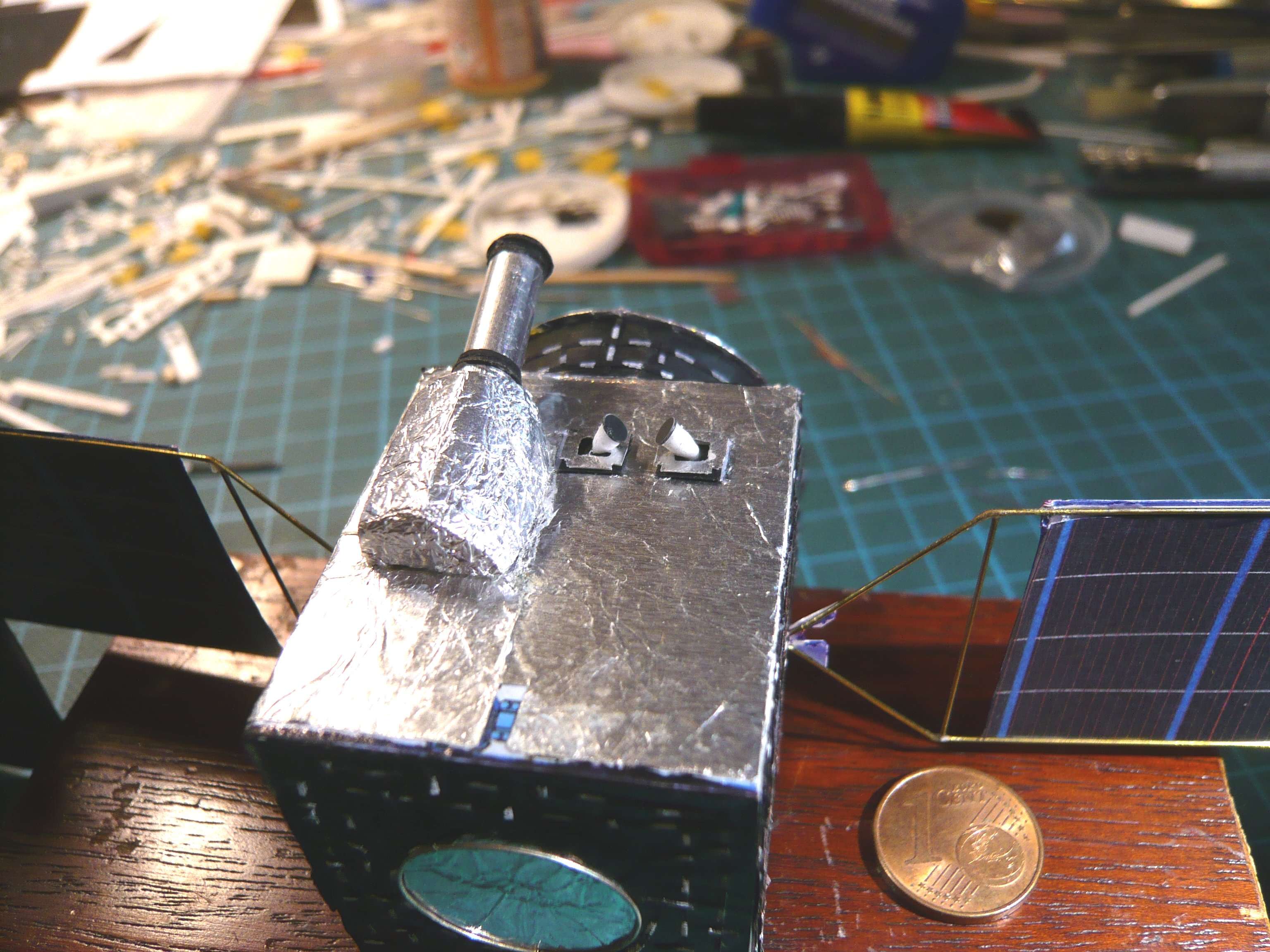

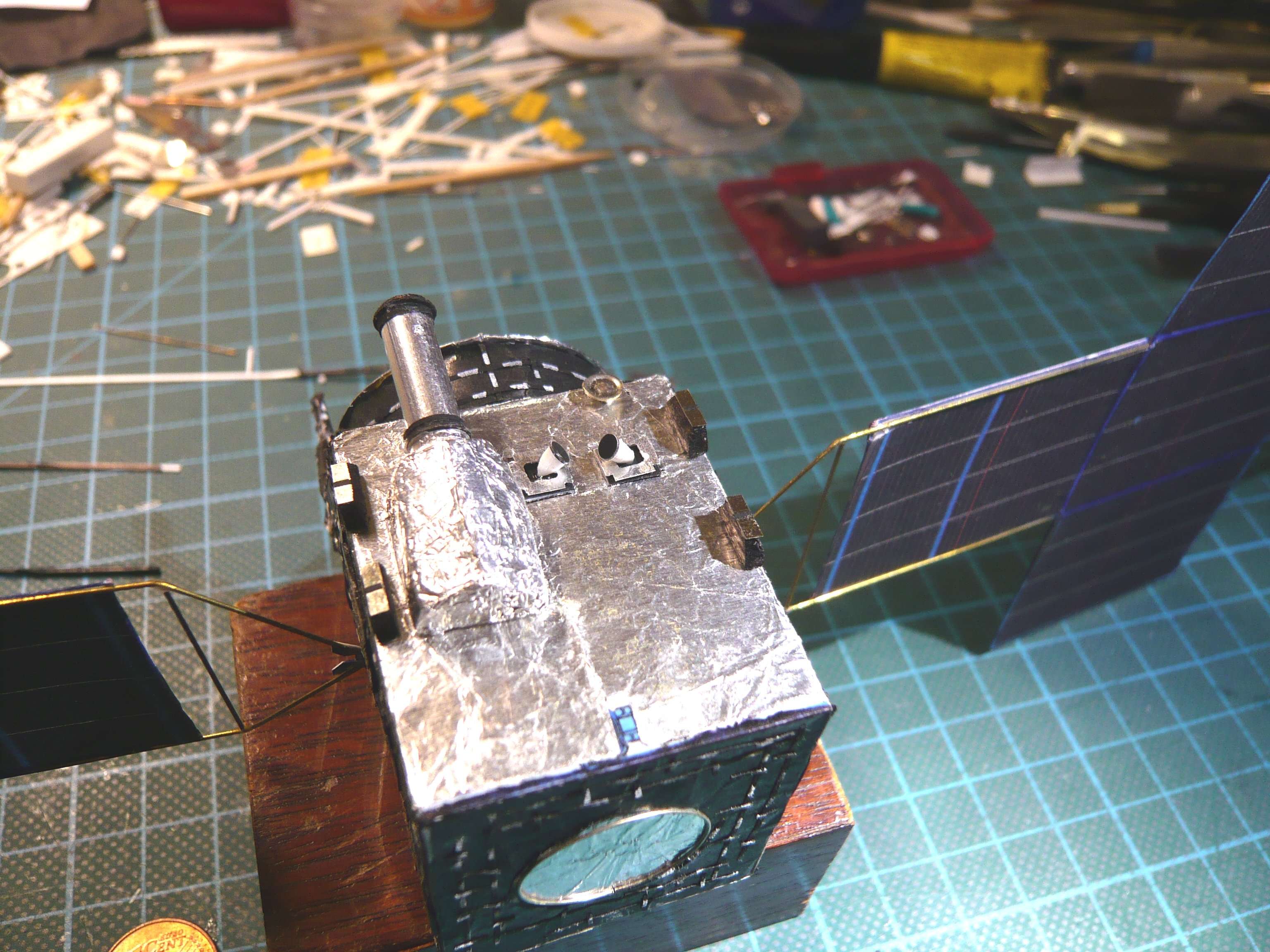

Beim weiteren Vorgehen ist es zweckmäßig, zunächst auf der Oberseite (+Z Deck) das verkleidete Blanket-Gestänge und die X-Band High Gain Antenna zu verkleben.
Dafür ist es notwendig, die Raumsonde in geeigneter Weise stabil zu fixieren und deren Solar-Paneele durch entsprechende Auflagen zu unterstützen.
Dazu habe ich den Sondenkörper zwischen diesen beiden Stahlwinkeln eingeklemmt und die Paneele durch Styropor-Platten abgestützt, damit bei der Montage der Elektronik nichts verrutschen kann.

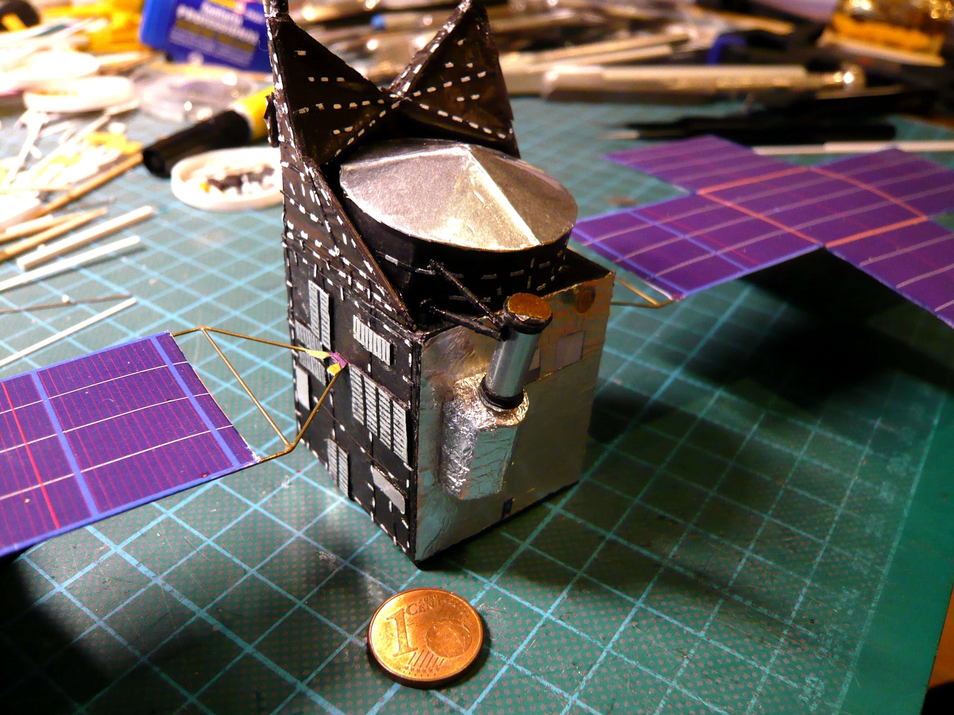

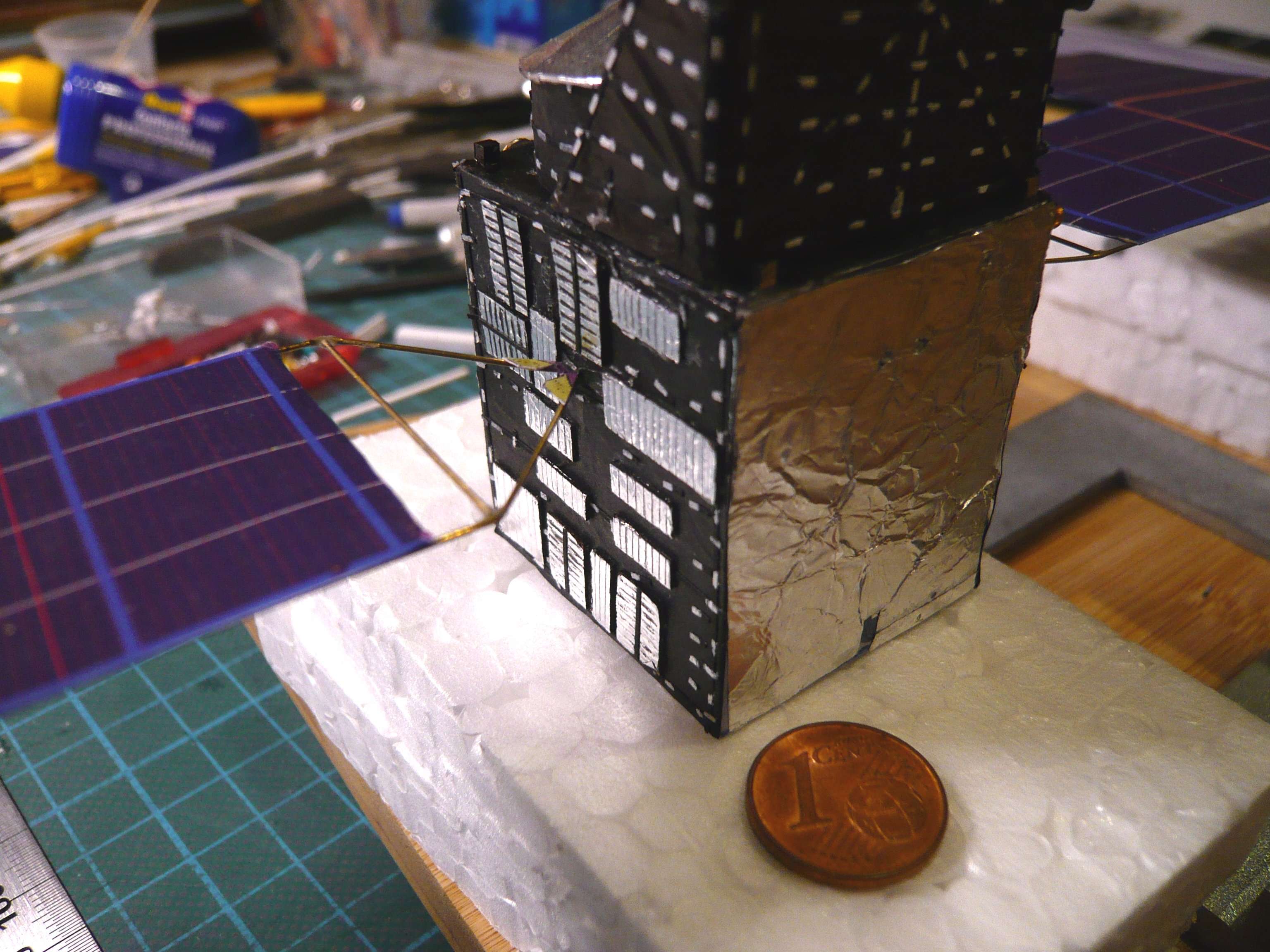

Hier ist die X-Band High Gain Antenna inzwischen verklebt.

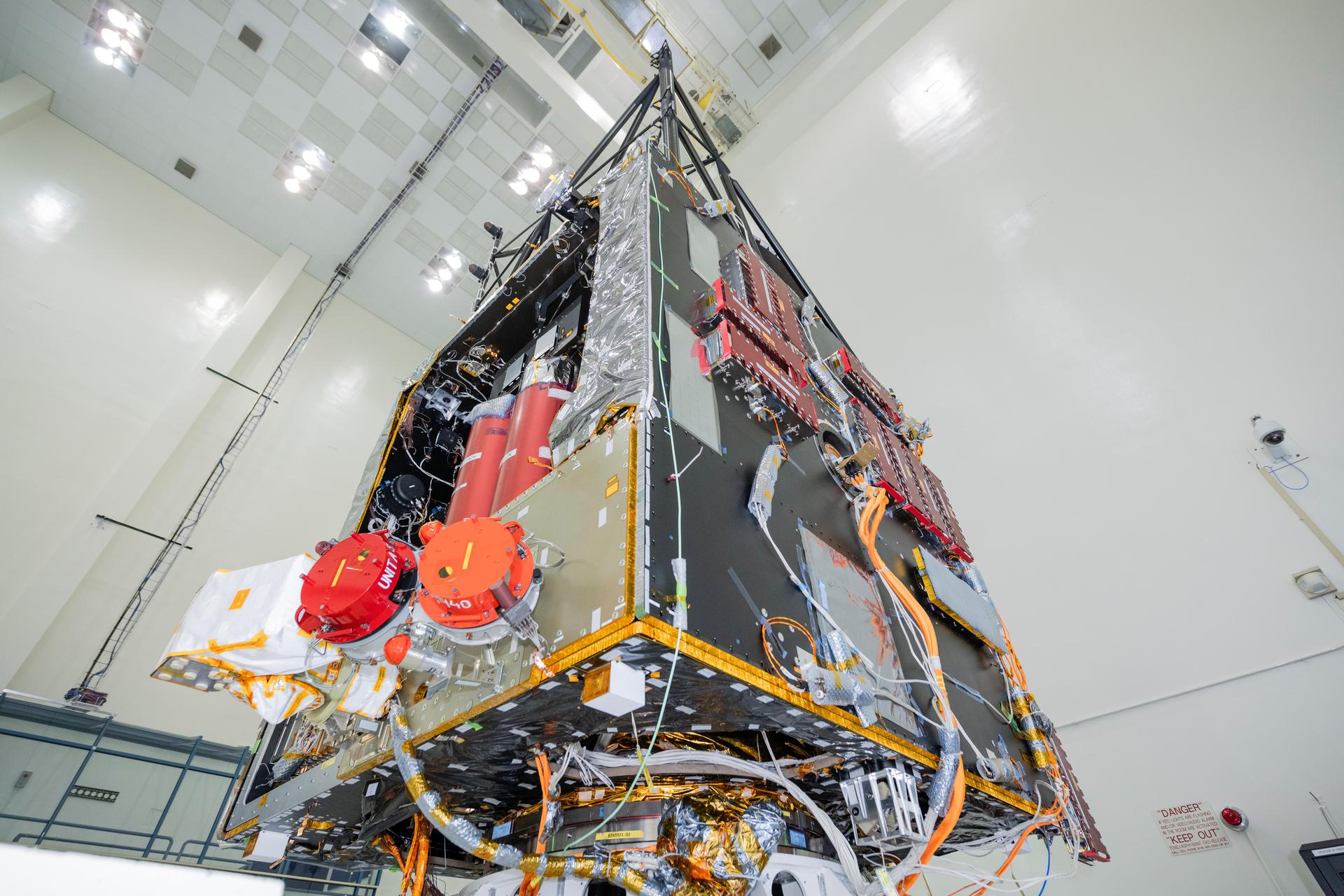

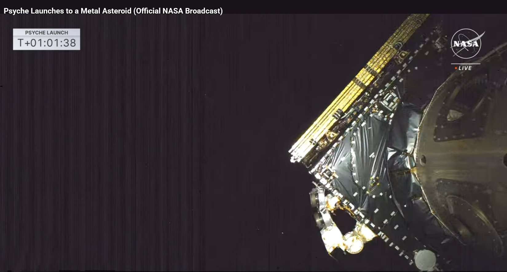

Entgegen meiner bisher geplanten Montage-Reihenfolge ist es günstiger, nicht auf der Rückseite (-X-Panel) weiterzumachen und die dortige X-Band Low Gain Antenna sowie die Multispectral Imagers anzubringen, sondern auf der Vorderseite (+X-Panel) weiterzumachen, auf der sich u.a. das Optische Telekommunikationssystem (Deep Space Optical Communications - DSOC) befindet, bei dem es sich um ein Laser-Weltraumkommunikationssystem handelt, das die Kommunikationsleistung im Vergleich zur Funktechnologie um das 10- bis 100-Fache verbessert hat, ohne dass es zu einer Erhöhung von Masse, Volumen oder Leistungsaufnahme kam. (Quelle: NASA News (Jennifer Harbaugh))
Hier ist nochmal eine Originalaufnahme, auf der man das imposante Sytem in voller Schönheit sehen kann.
Quelle: NASA

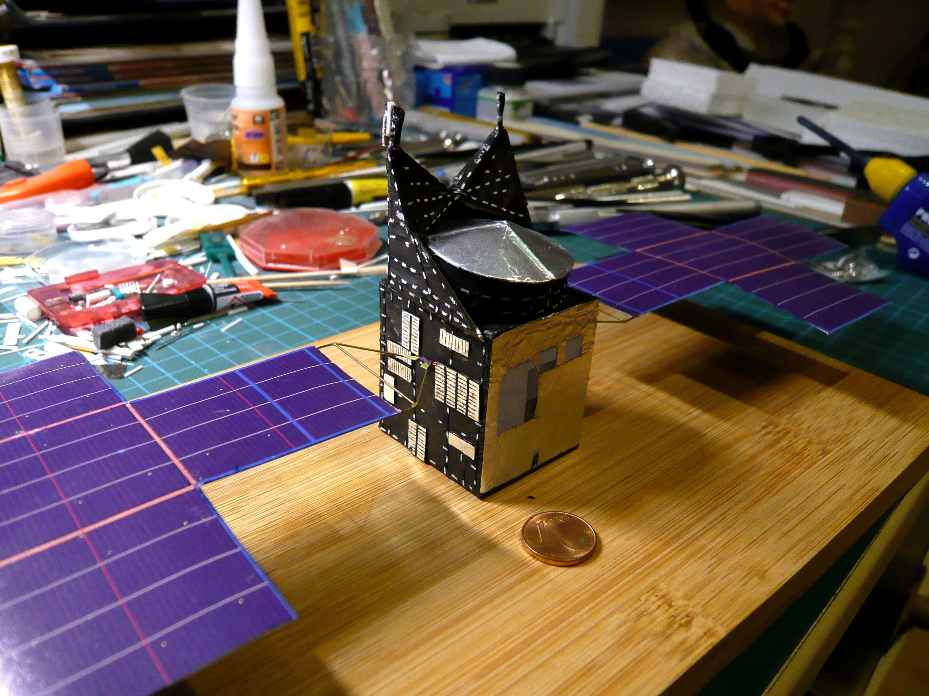

Und dies ist mein bescheidener Scratch-Nachbau,
den ich nun auf der Vorderseite (+X-Panel) verklebt habe,
der jetzt aber noch seitliche Stützstreben bekommen soll  soll wie das Original.
« Letzte Änderung: 28. Februar 2026, 01:38:25 von gino847 »

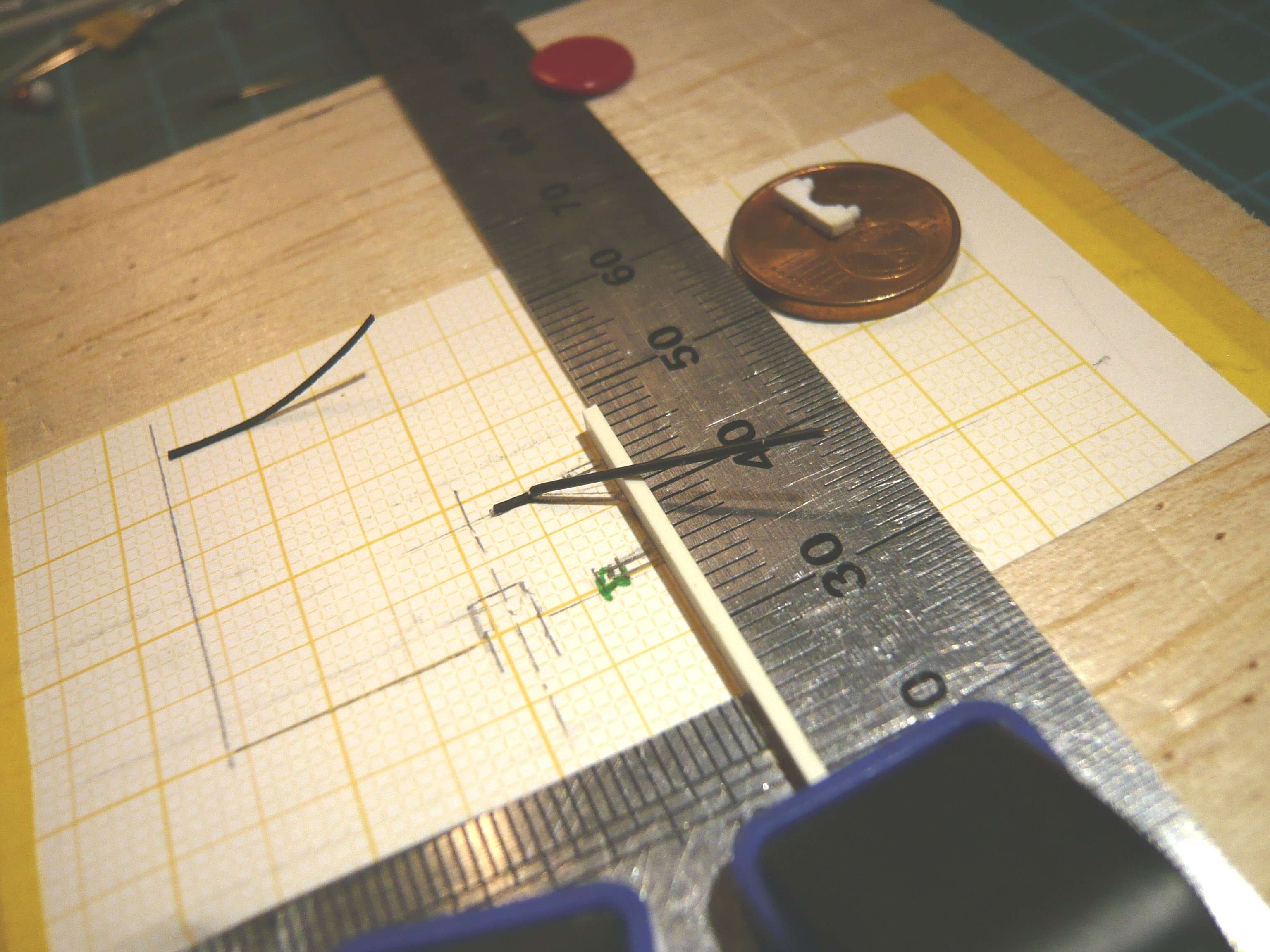

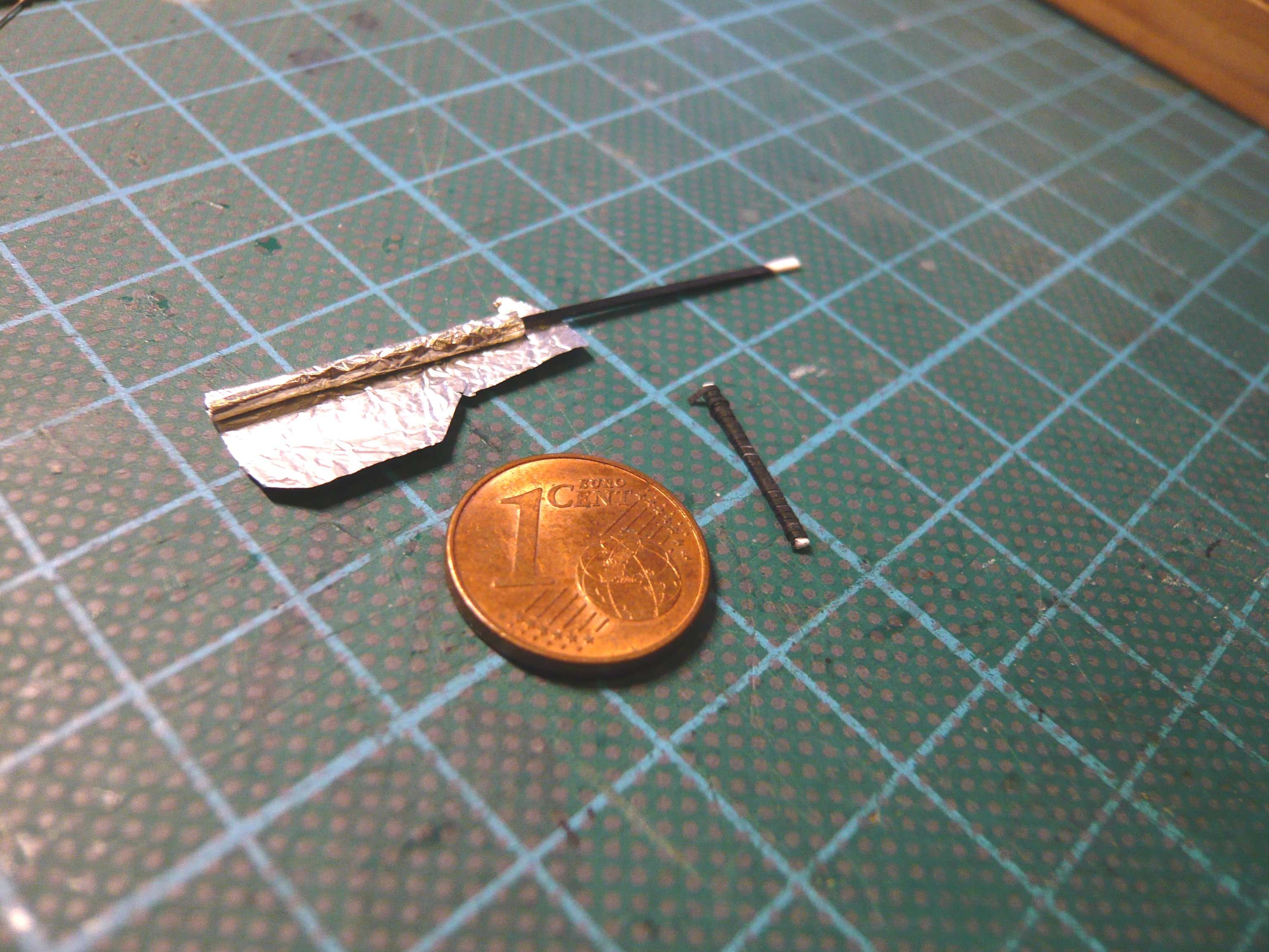

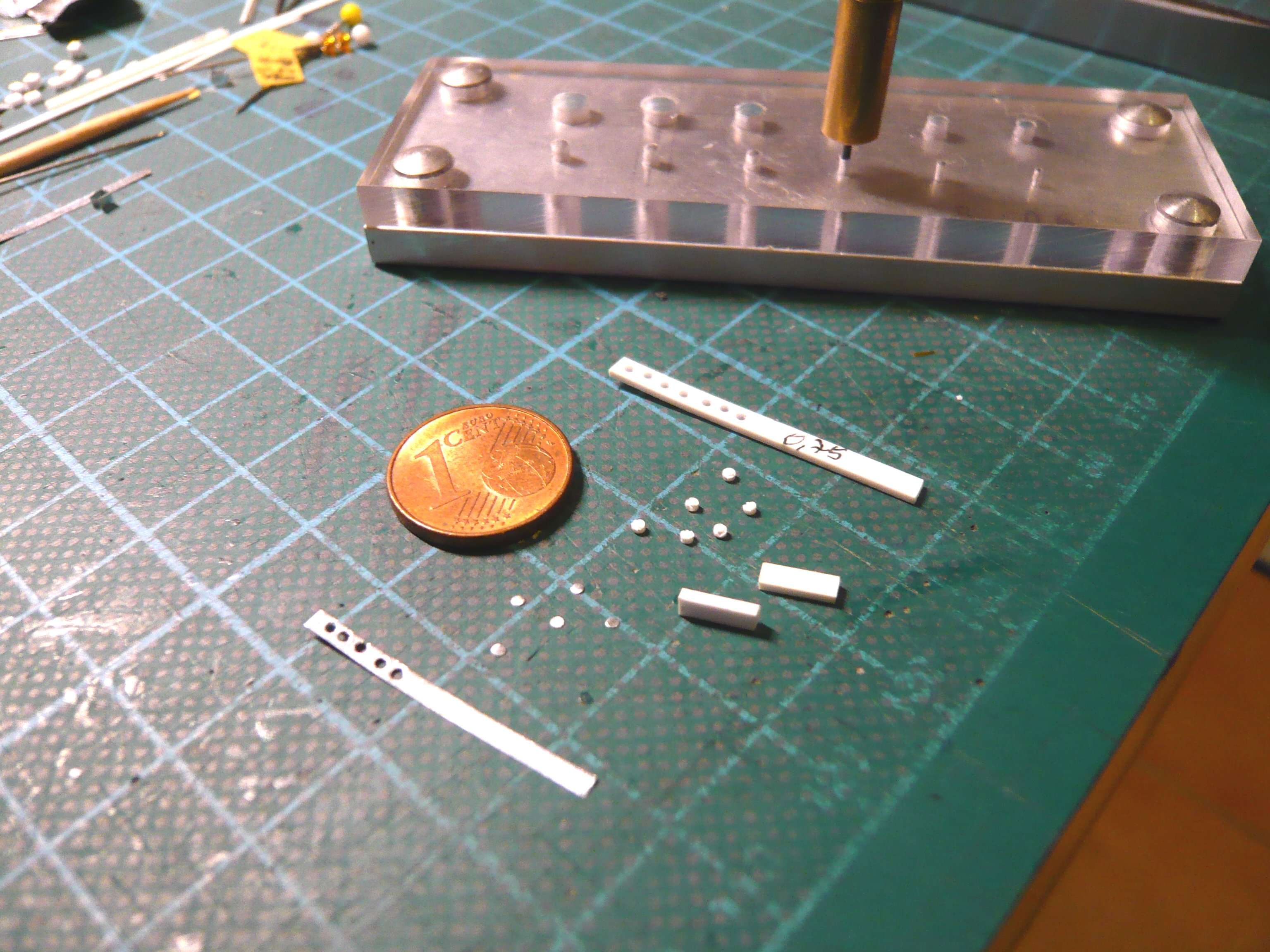

und für die DSOC-Streben habe ich mal zwei Varianten probiert.

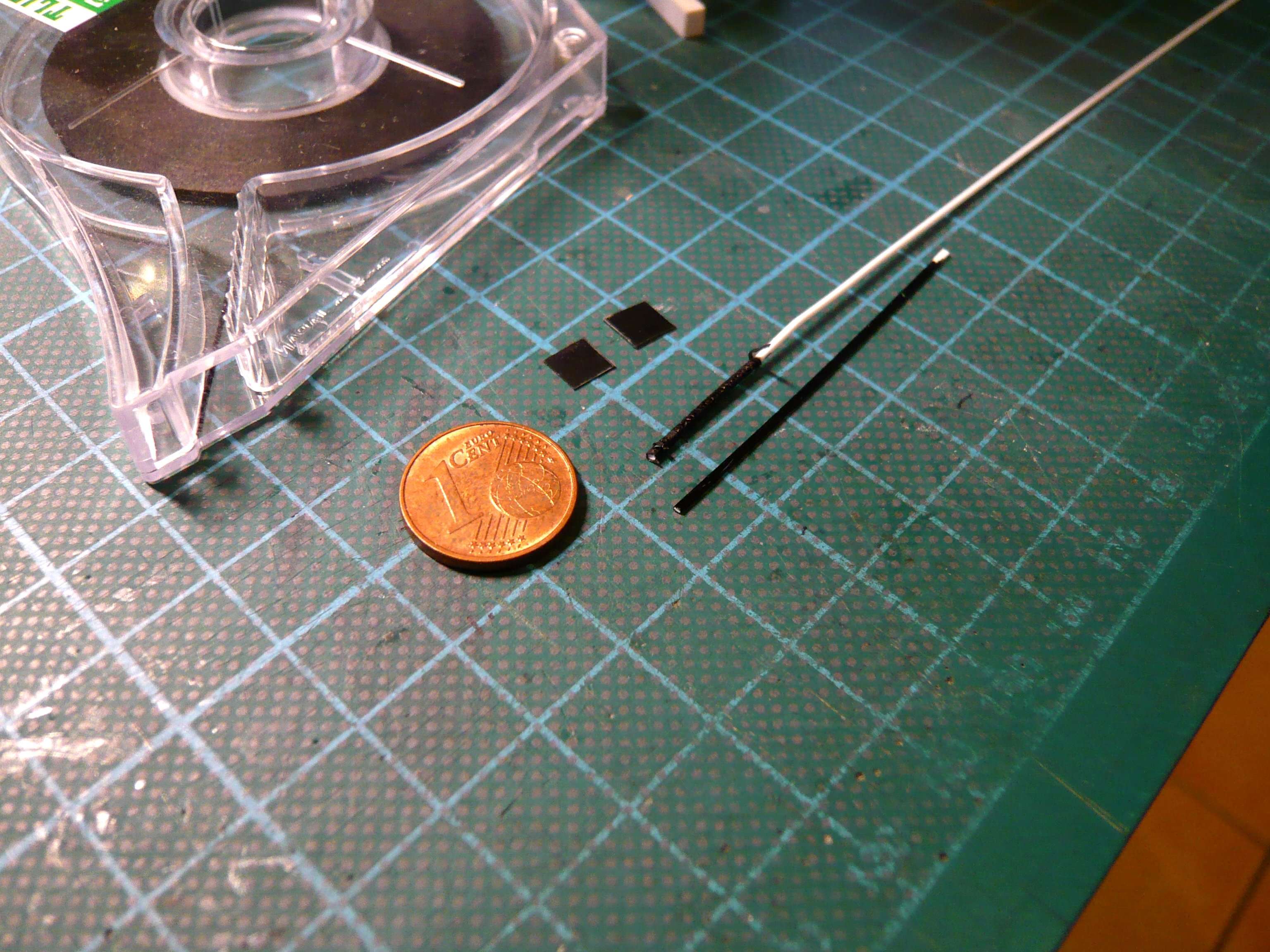

Zunächst habe ich einen Evergreen Strip (0,5 mm x 0,75 mm) nur mit einem Marker schwarz gefärbt (unten), was mir aber zu glatt aussieht,
da man im Originalbild sehen kann, dass auch die Streben mit Blanket-Folie umwickelt sind.
Quelle: NASA
Deshalb habe ich den Evergreen Strip mit schwarzem Masking Tape (0,5 mm) umwickelt, was dem Original dann doch schon näher kommt, und mir besser gefällt als der glatte schwarze Streifen.

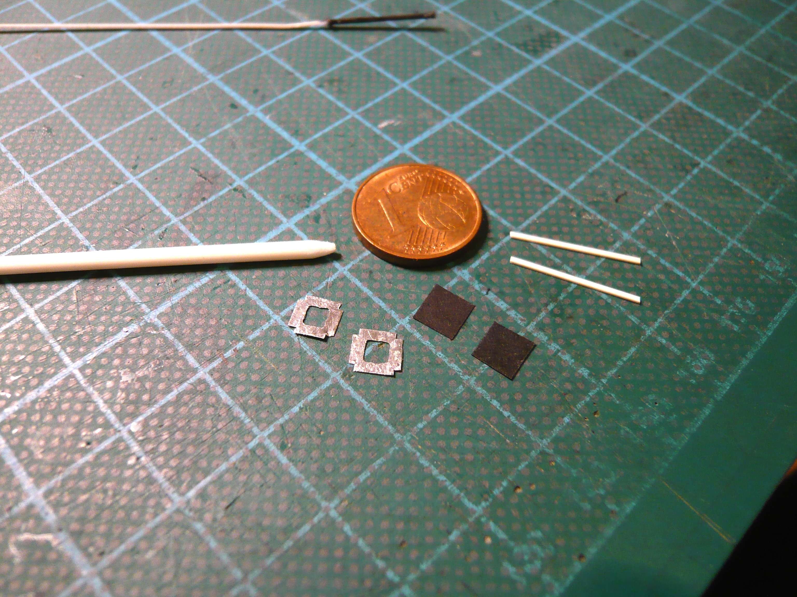

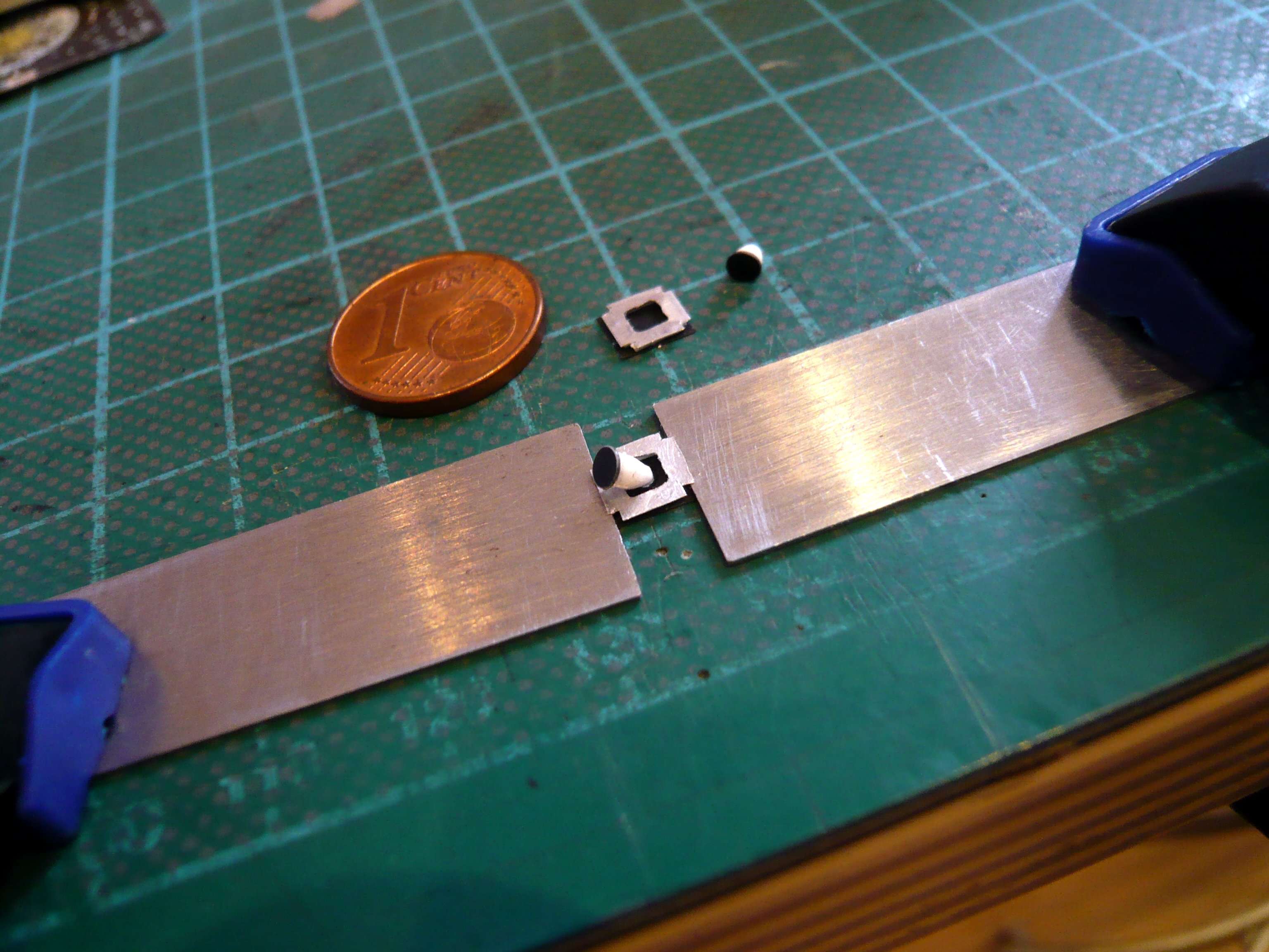

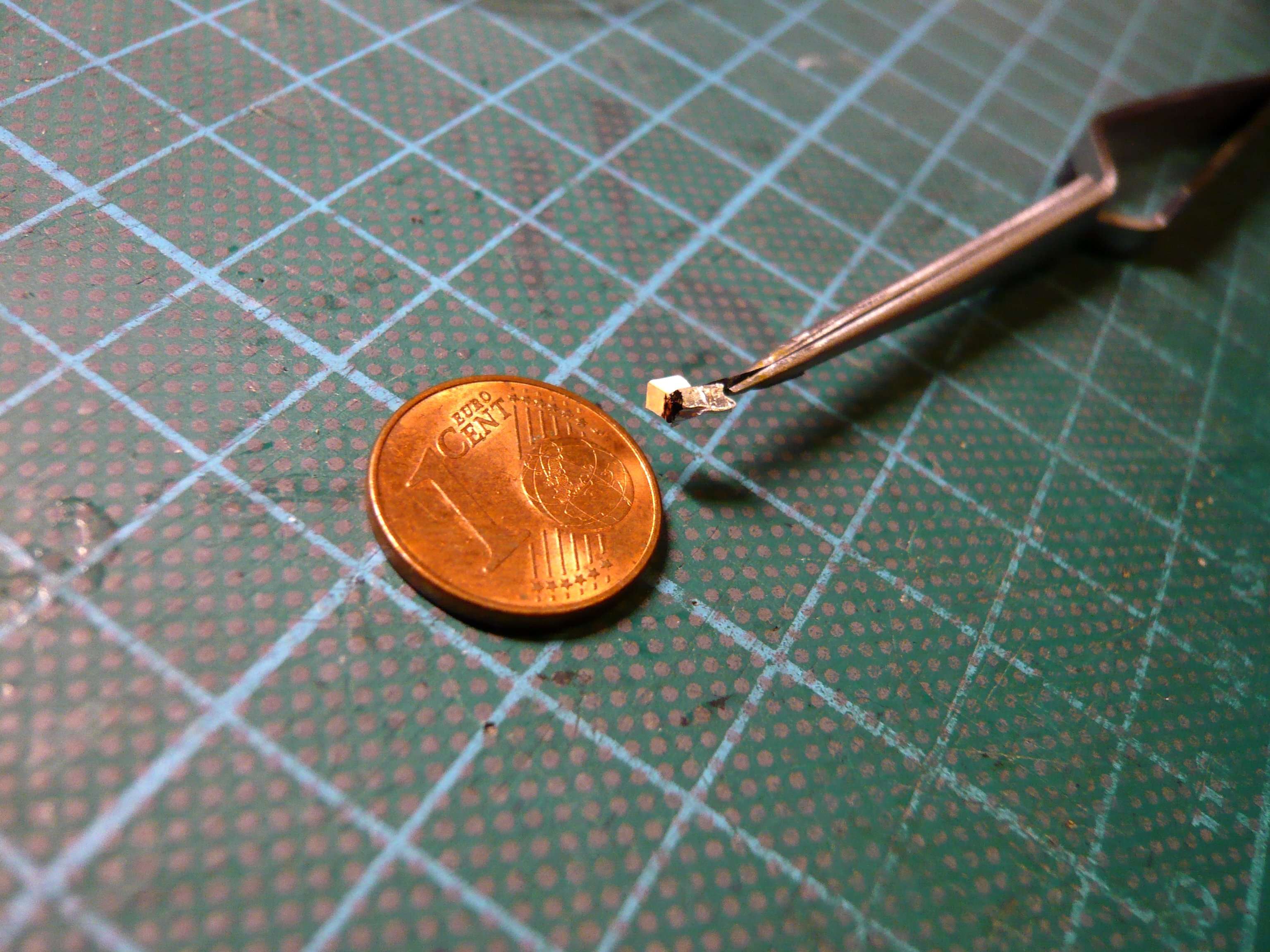

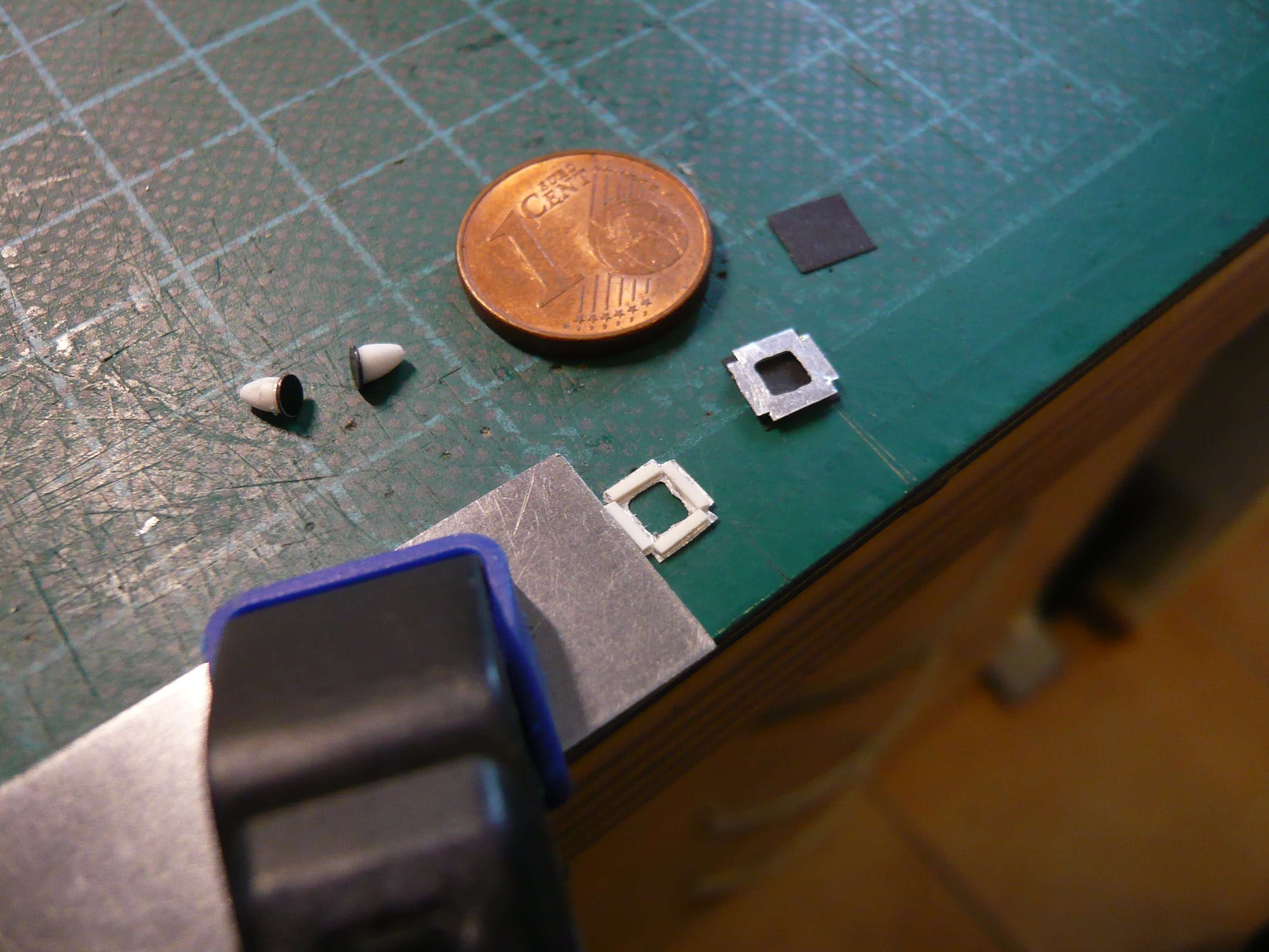

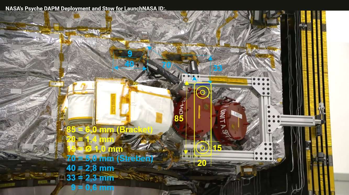

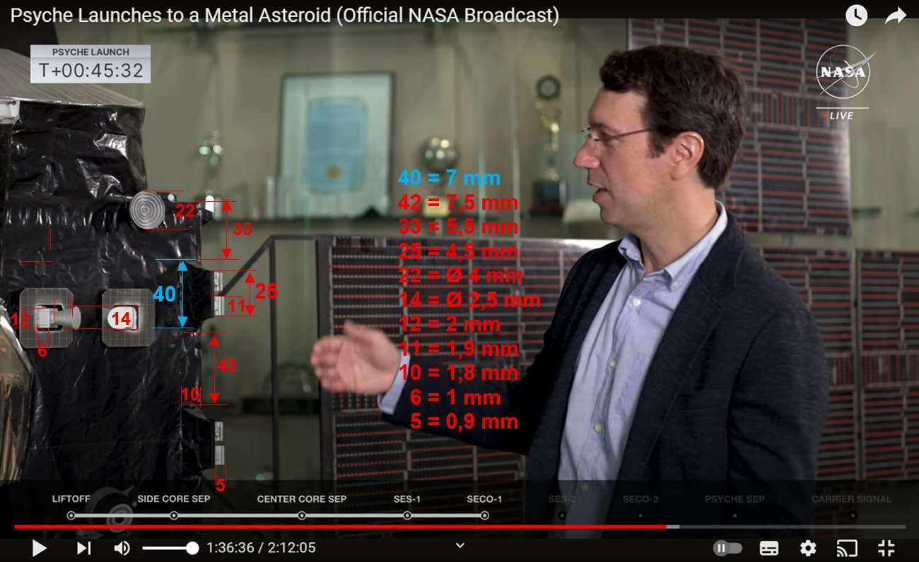

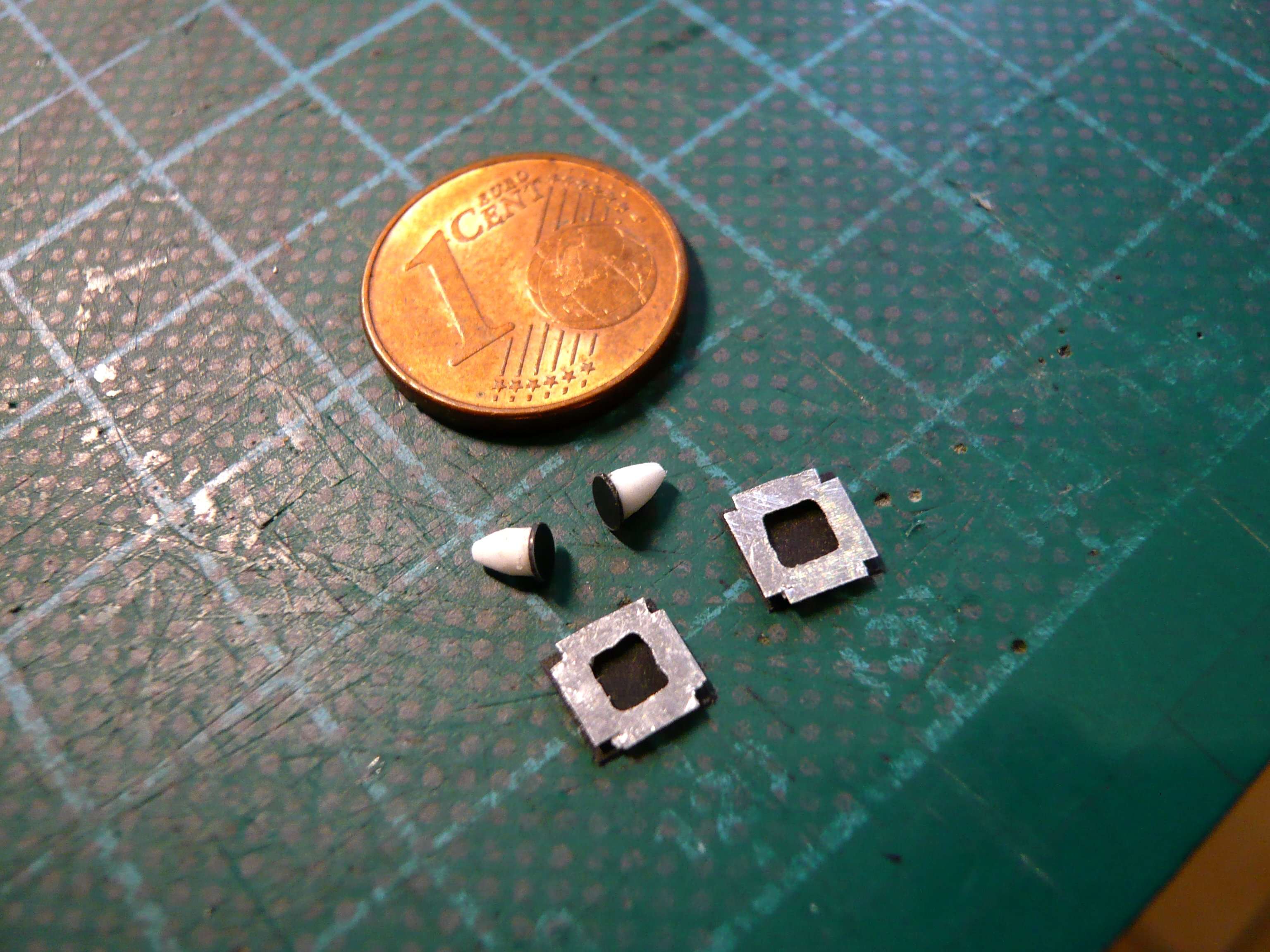

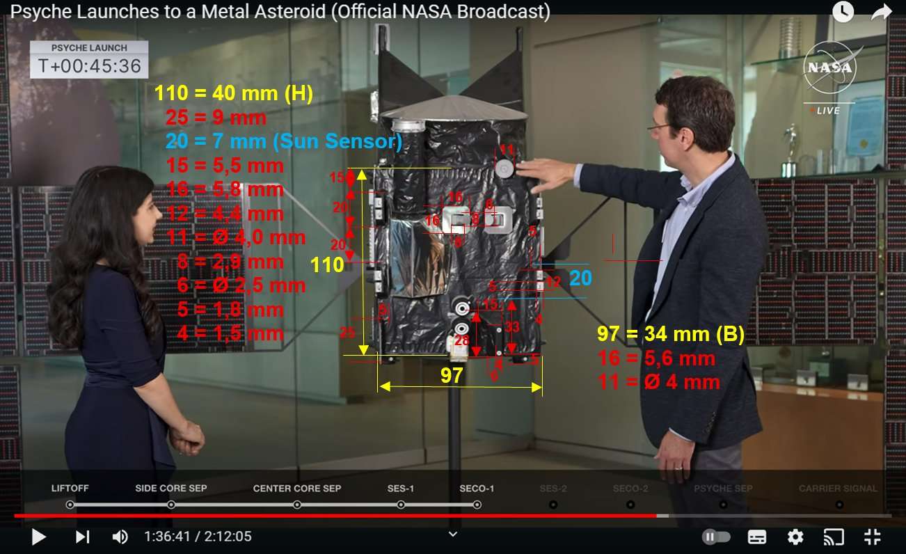

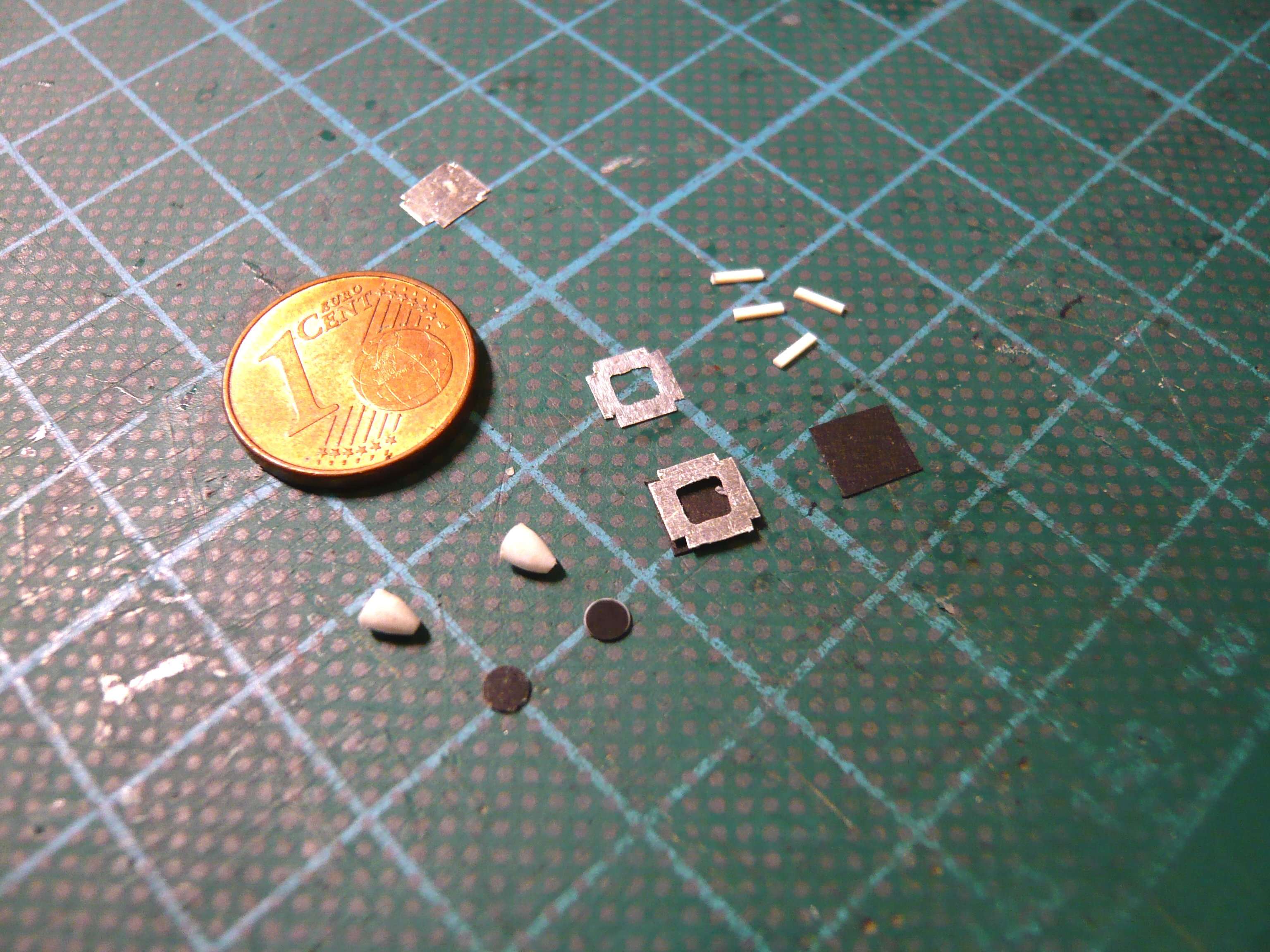

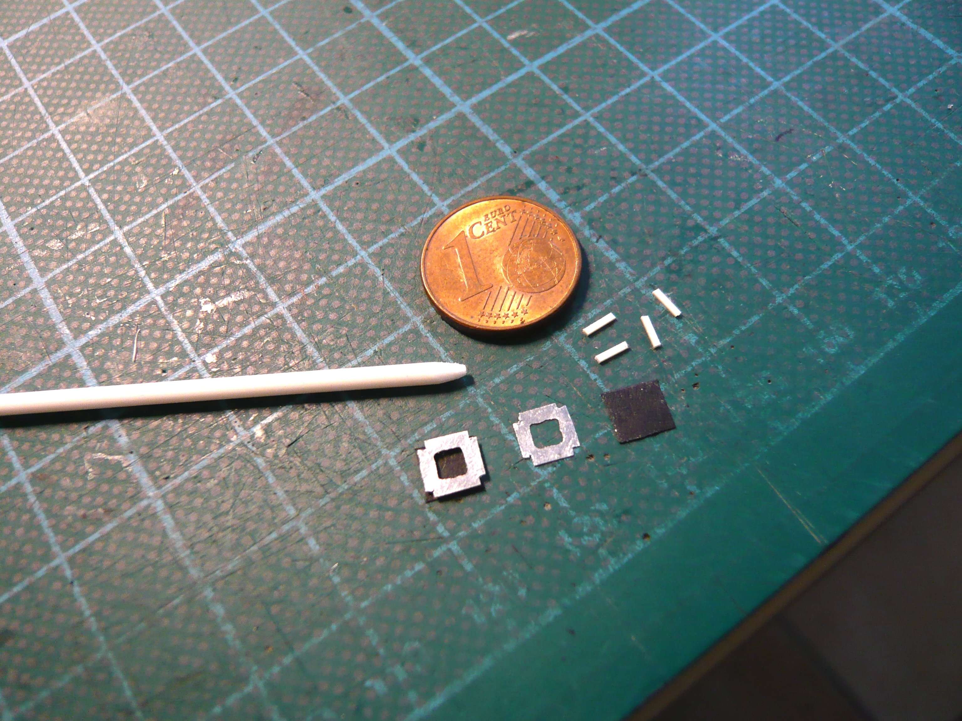

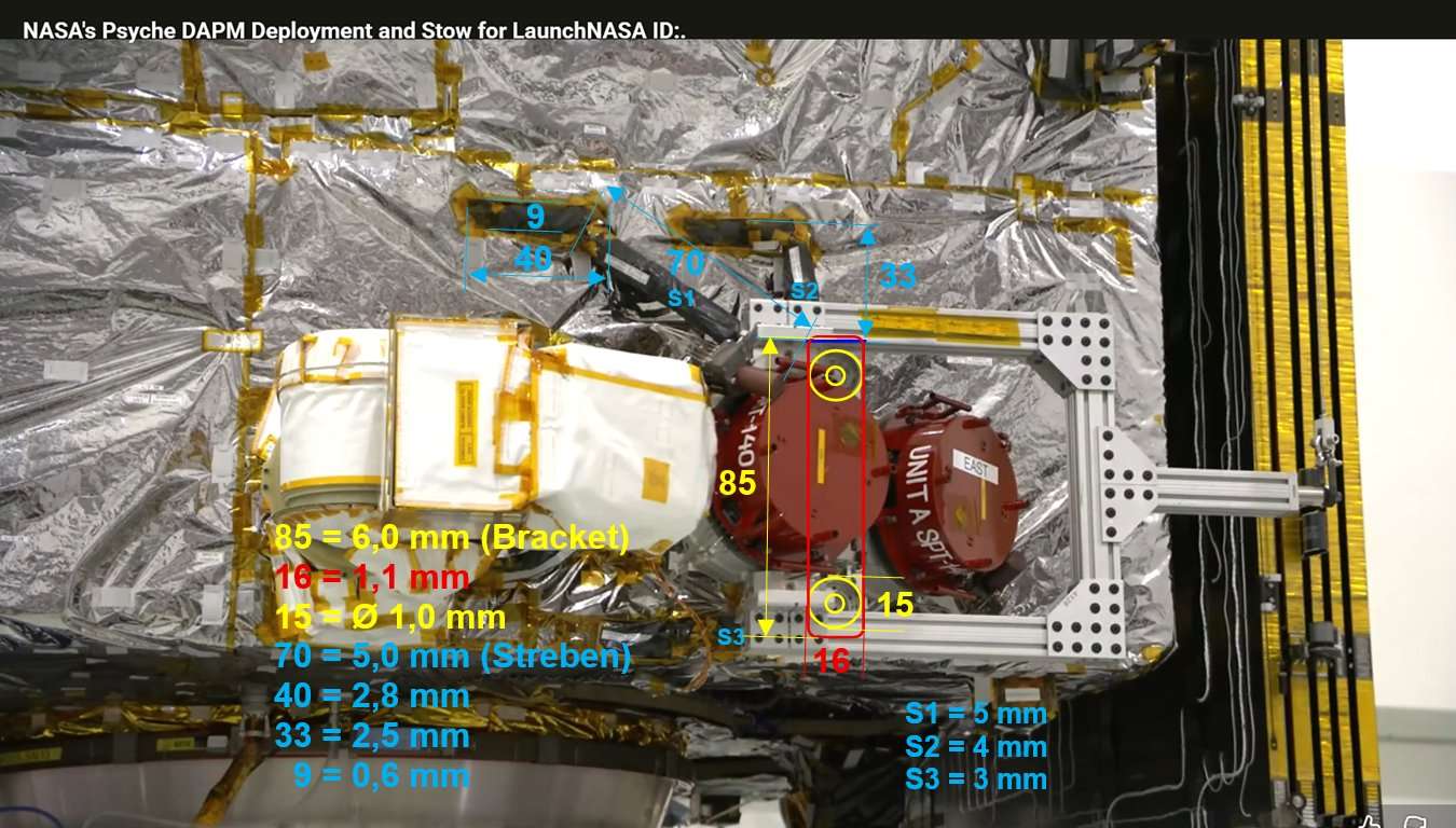

Dann habe ich mich den beiden Star Trackern zugewandt, die Teil des Systems zur Navigation und Lageregelung - Attitude Determination and Control System (ADCS) der Raumsonde auf ihrer ca. 2 Mrd. Meilen langen Reise zum Asteroiden Psyche sind. Dabei handelt es sich um zwei ASTRO APS-Sensoren der Jena-Optronik GmbH, die 1991/1992 aus dem damaligen Kombinat VEB Carl Zeiss Jena hervorgegangen ist, was nicht unerwähnt bleiben soll.
Deren Abmessungen habe ich mir mühsam aus diesem Bild ermittelt.
Quelle: NASA

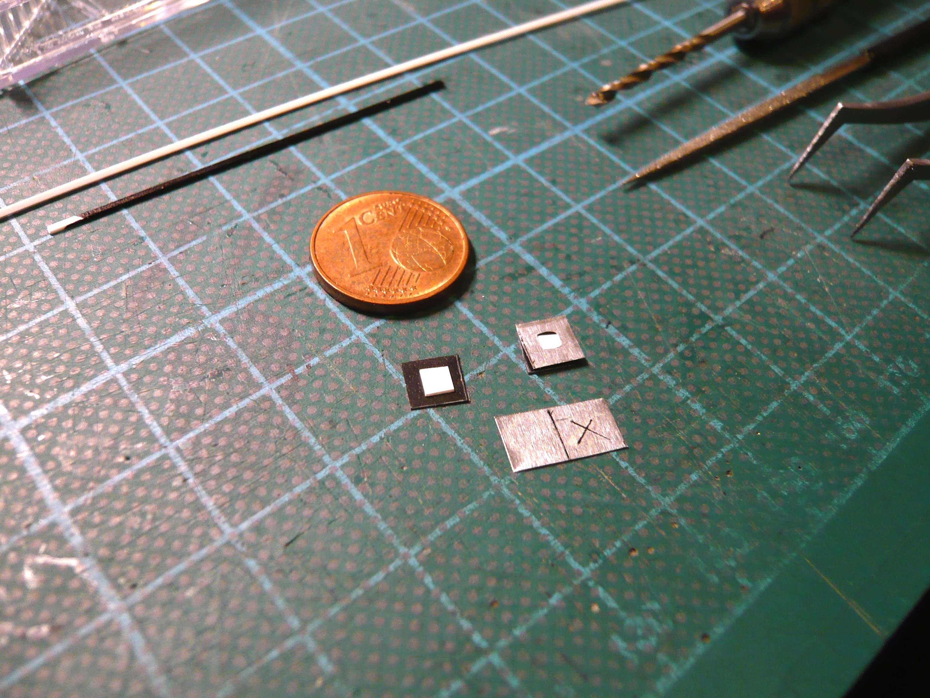

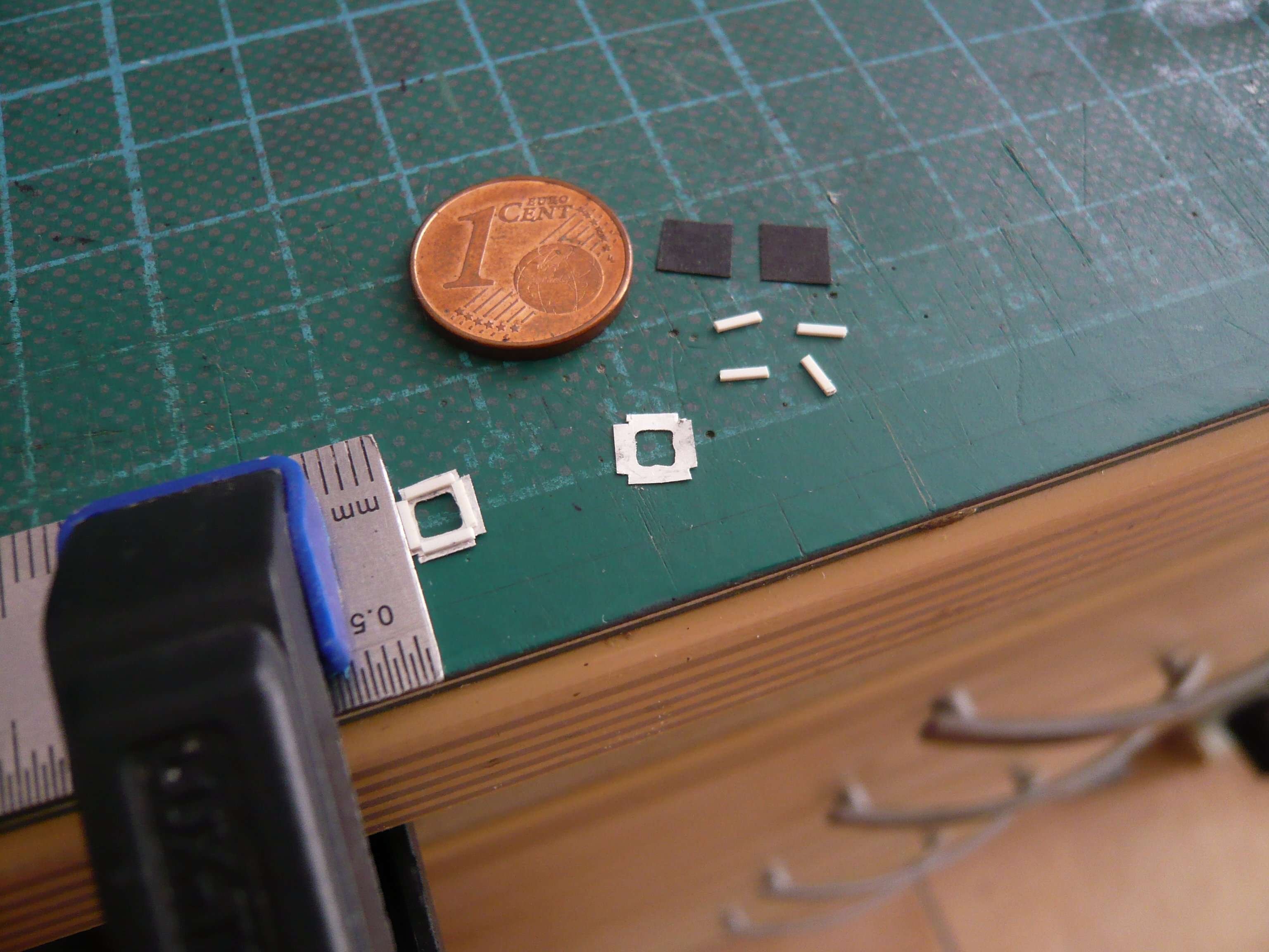

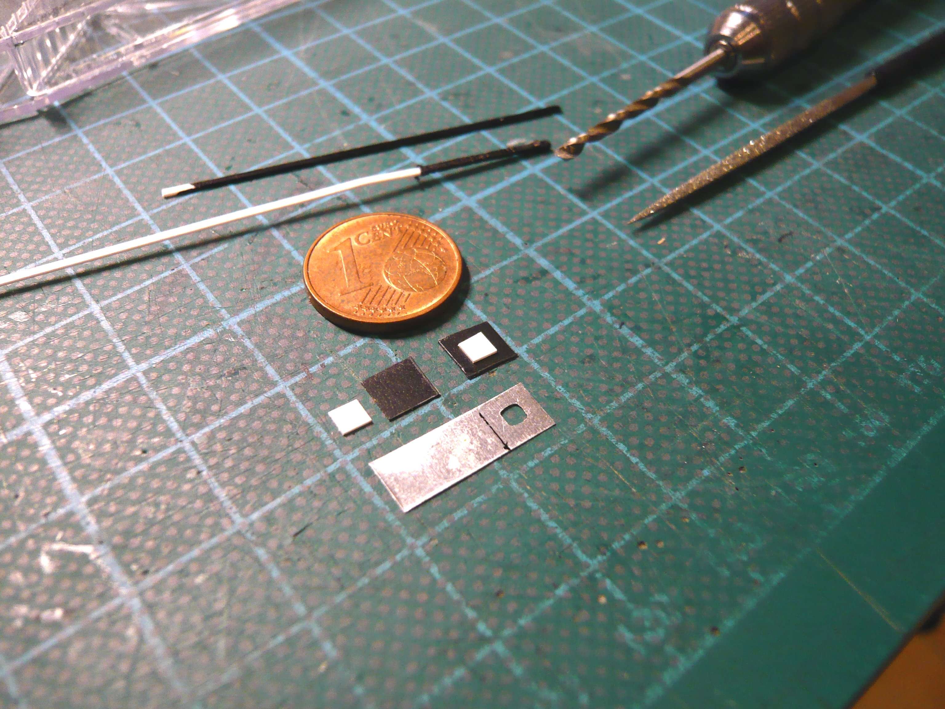

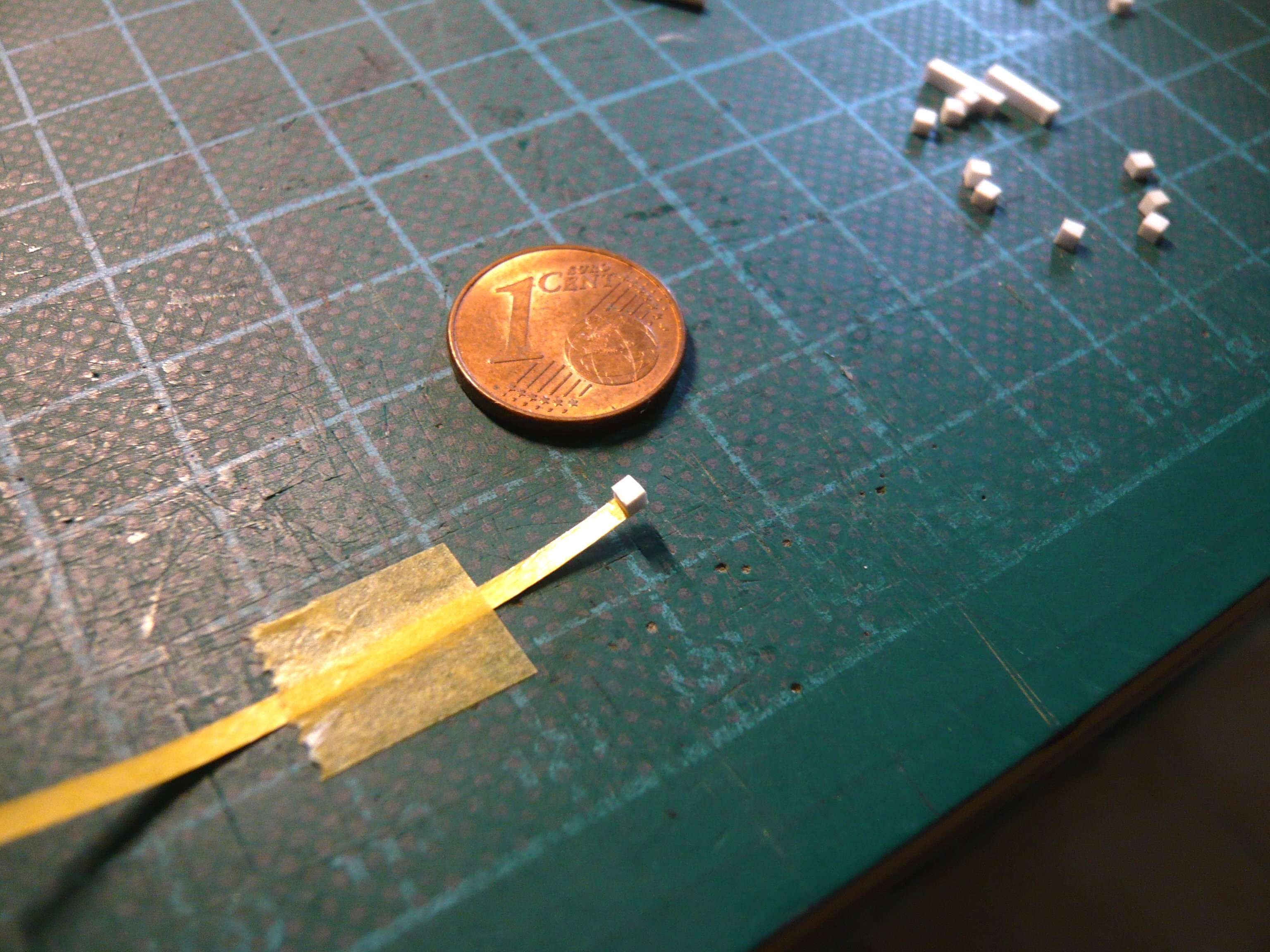

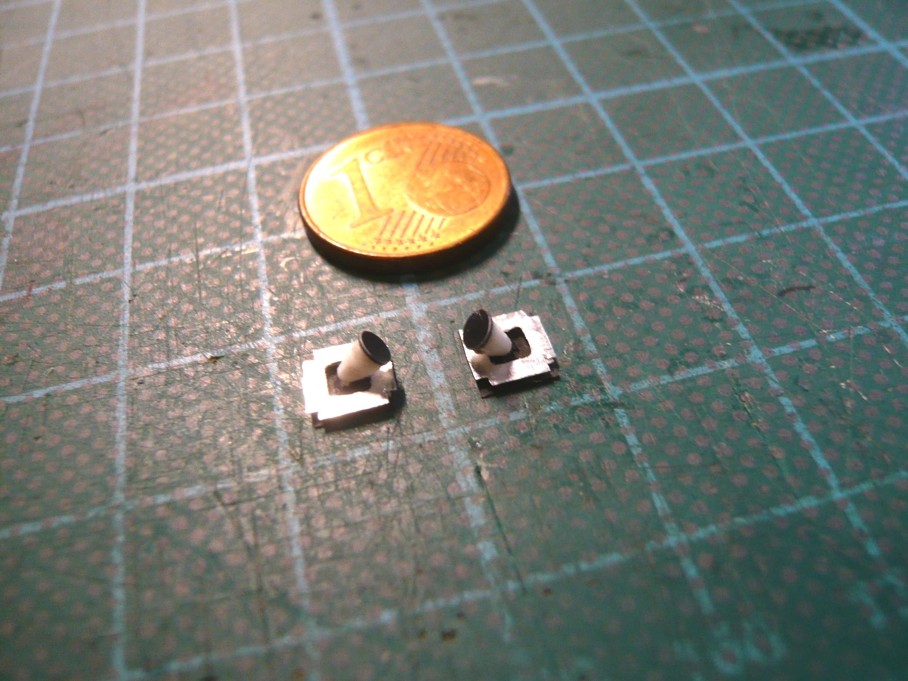

Dafür verwende ich zwei Plättchen (5,5 mm x 5,5 mm) aus dünnem Alu-Blech (0,1 mm) mit einer mittleren Aussparung, die etwas erhöht stehen, und zwei winzige Kegel, die ich mir aus einem Evergreen Rundstab (Ø 2 mm x 2 mm) feilen muss.

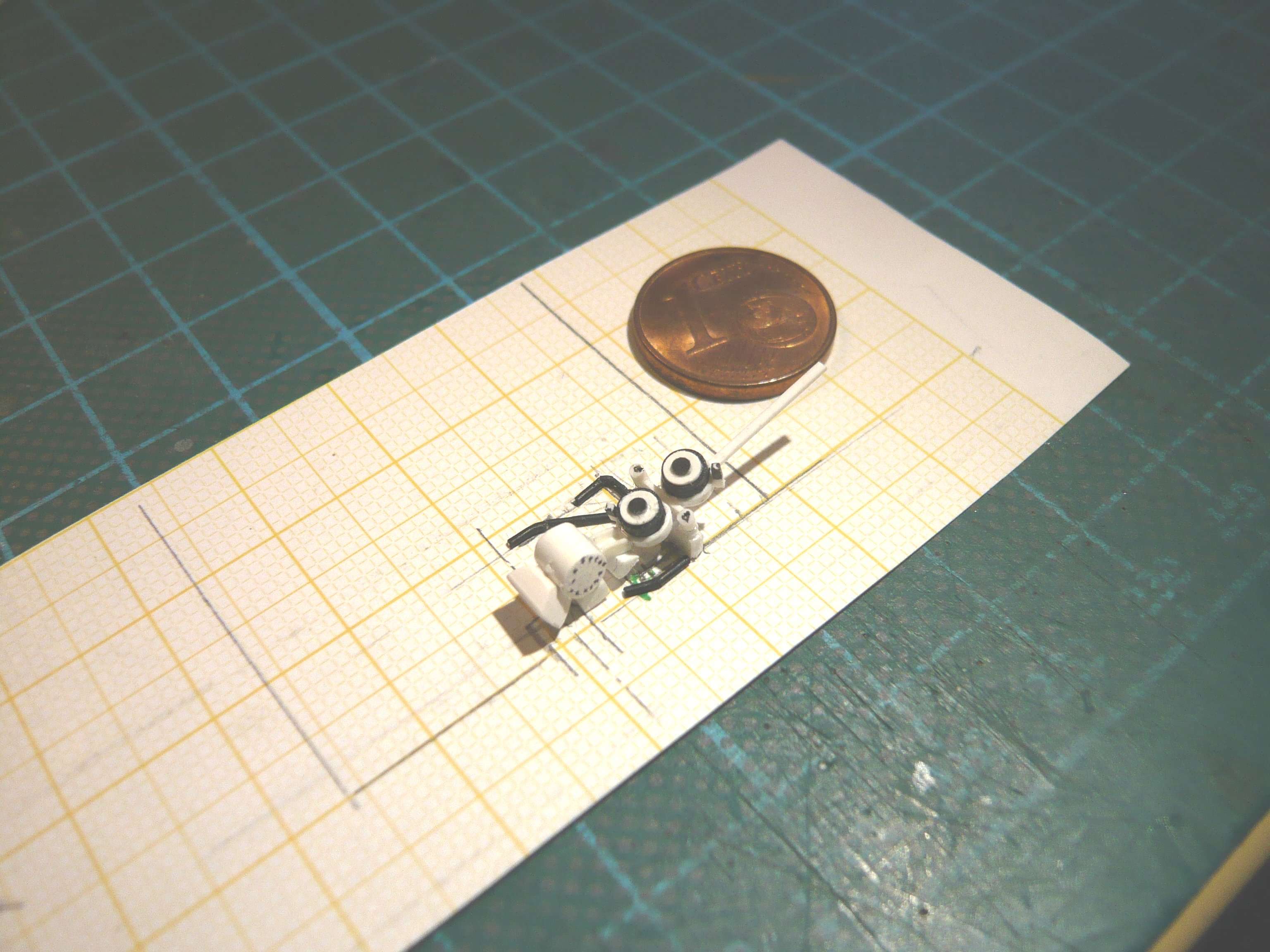

Da ich diese filigranen kleinen Dinger nicht direkt auf dem Sondenkörper aufbauen kann, ist es einfacher und sicherer, wenn ich sie jeweils separat auf einer Grundplatte aus schwarzem Papier montiere und anschließend komplett auf der Vorderseite (+X-Panel) rechts neben dem DSOC verklebe.
Die mittlere Aussparung habe ich zunächst vorsichtig mit Ø 4 mm vorgebohrt, und anschließend mit einer Mini-Vierkant-Diamantfeile erweitert, was eine stressige Angelegenheit war.
Zunächst wollte ich als Abstandshalter kleinere Plättchen (0,5 mm) unter die Alu-Plättchen kleben, bin dann aber doch anders vorgegangen, da man auf dem Bild sieht, dass die weißen Kegel auf einer schwarzen Unterlage sitzen.
Und dann wollte ich noch ein Stück näher ans Original und habe vorsichtig mit einer Nagelschere die winzigen Ecken aus den Alu-Plättchen ausgeschnitten, was ich aber vorher an einem Dummy probiert habe, ebenso wie das konisch Feilen des Rundstabes für die Tracker-Kegel.
Anschließend habe ich als Abstandshalter kurze Evergreen-Streifen (0,5 mm x 0,75 mm x 4 mm) um die Aussparung herum mit UHU-Seku verklebt,
und das so präparierte Alu-Plättchen danach auf die Grundplatte geklebt, was dann den gewünschten Abstand zum Boden ergeben hat.

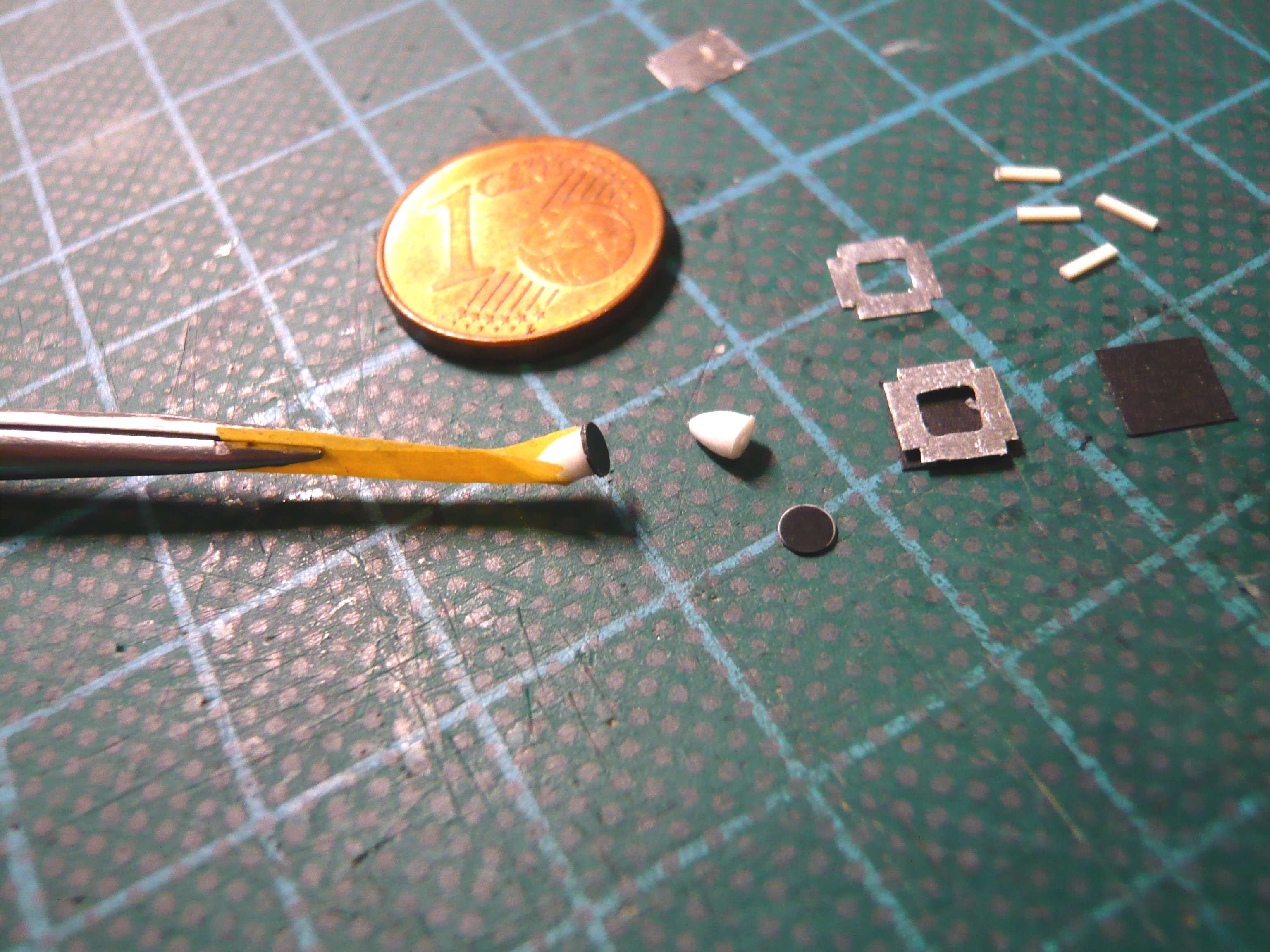

Danach habe ich versucht, den 2,5 mm langen Kegel abzutrennen, was gar nicht so einfach war.
Auf die Vorderseite der Kegel habe ich dann noch eine kleine schwarze Scheibe (Ø 2,5 mm) kleben wollen. Nur sind diese Fummel so klein und unhandlich, sodass ich dazu diese Halterung aus Masking Tape erfinden musste.
Dann habe ich diesen Kegel vorsichtig auf die Platte gelegt und gestaunt, wie gut das schon meiner Vorstellung entsprochen hat.
Anschließend wurde das zweite Alu-Plättchen in gleicher Weise gescratcht.
Und nun musste ich die beiden Kegel nur noch geschickt in die Öffnungen der Plättchen kleben,
wozu ich diese zwischen zwei Stahllinealen fixiert habe, da nun nichts mehr verrutschen durfte.
Dann habe ich vorsichtig UHU-Seku mit der Akupunkturnadel in die Öffnung getupft, den Kegel schräg aufgelegt und etwas ausgerichtet. Anschließend habe ich die Kegelspitze in der Öffnung mit weiteren Seku-Tröpfchen betupft, um die Verklebung noch etwas zu verstärken.
Danach habe ich beide Star Tracker zum Abbinden in Ruhe liegen gelassen, ehe ich sie dann beide vorsichtig auf die Sonde gelegt habe, um mich an dem tollen Ergebnis zu erfreuen.
Mit der Verklebung werde ich aber zunächst noch warten, bis ich die weiteren kleinen Details auf der Vorderseite und ringsherum verklebt habe, und das sind u.a. diese Sun Sensors, die ich mir nun vornehme.

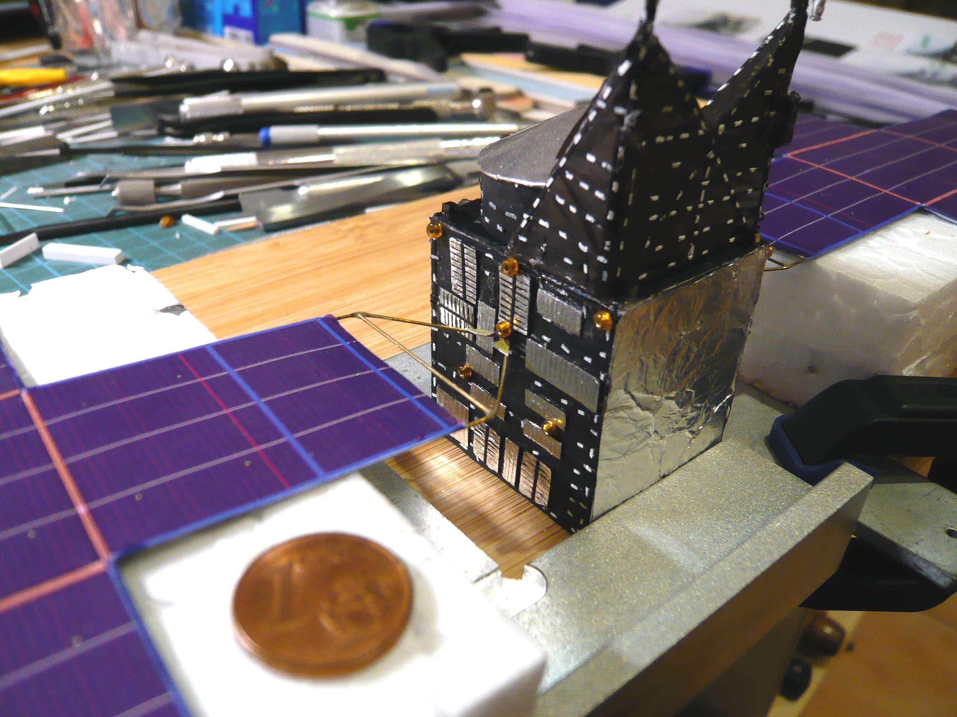

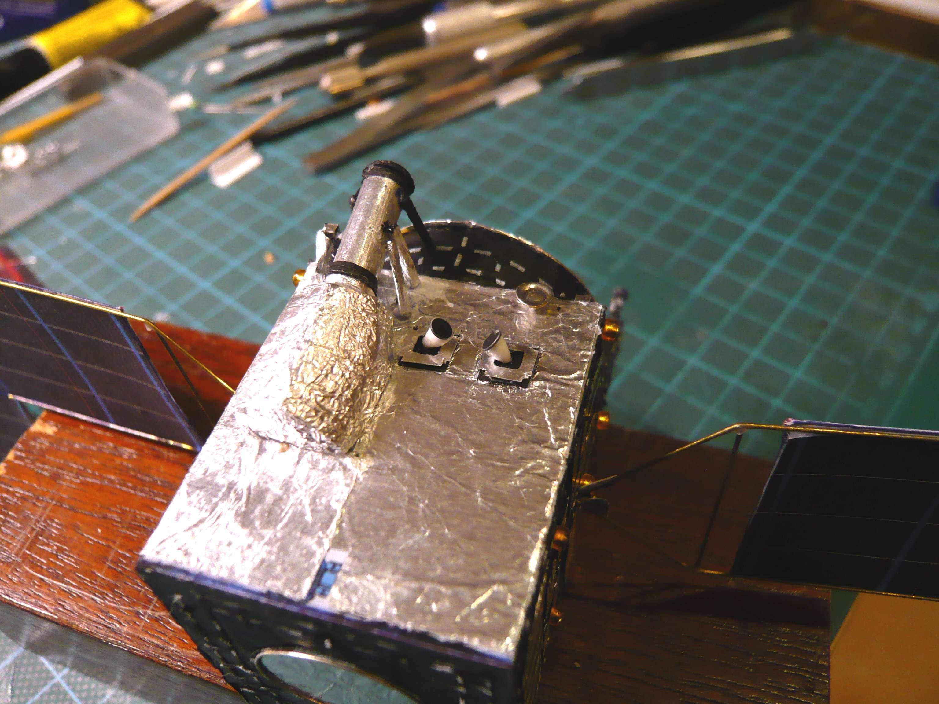

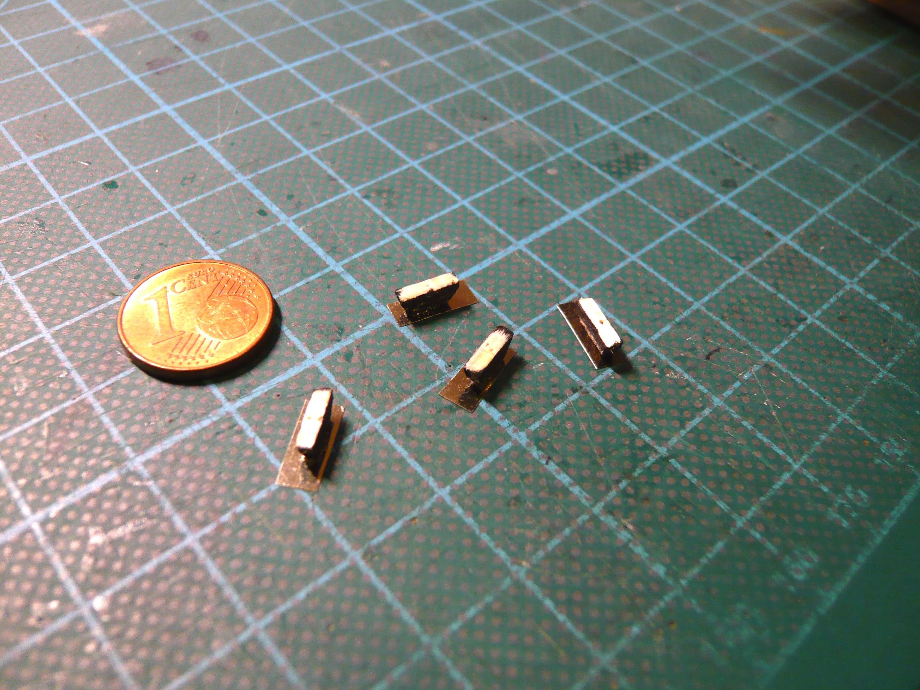

damit sich die Vorderseite (+X Panel) der Raumsonde mehr und mehr füllt, habe ich zunächst eine der drei X-Band Low Gain Antennas angebracht, in deren Fuß auf der Rückseite ich einen dünnen Messingdraht eingeklebt habe, den ich dann in ein vorgestochenes kleines Loch am oberen Rand gesteckt und verklebt habe.

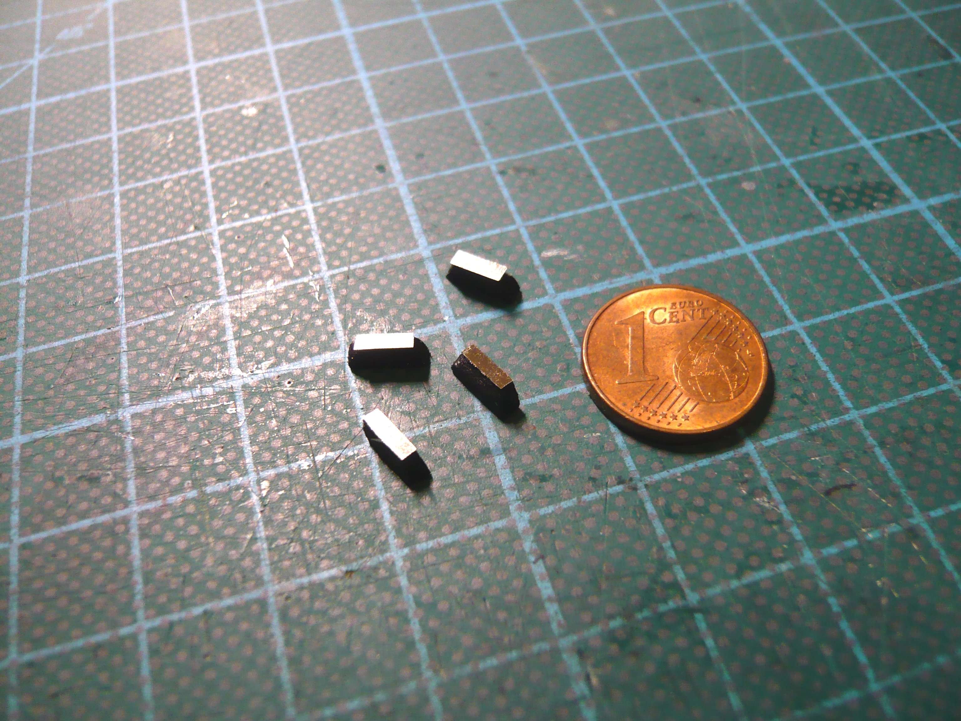

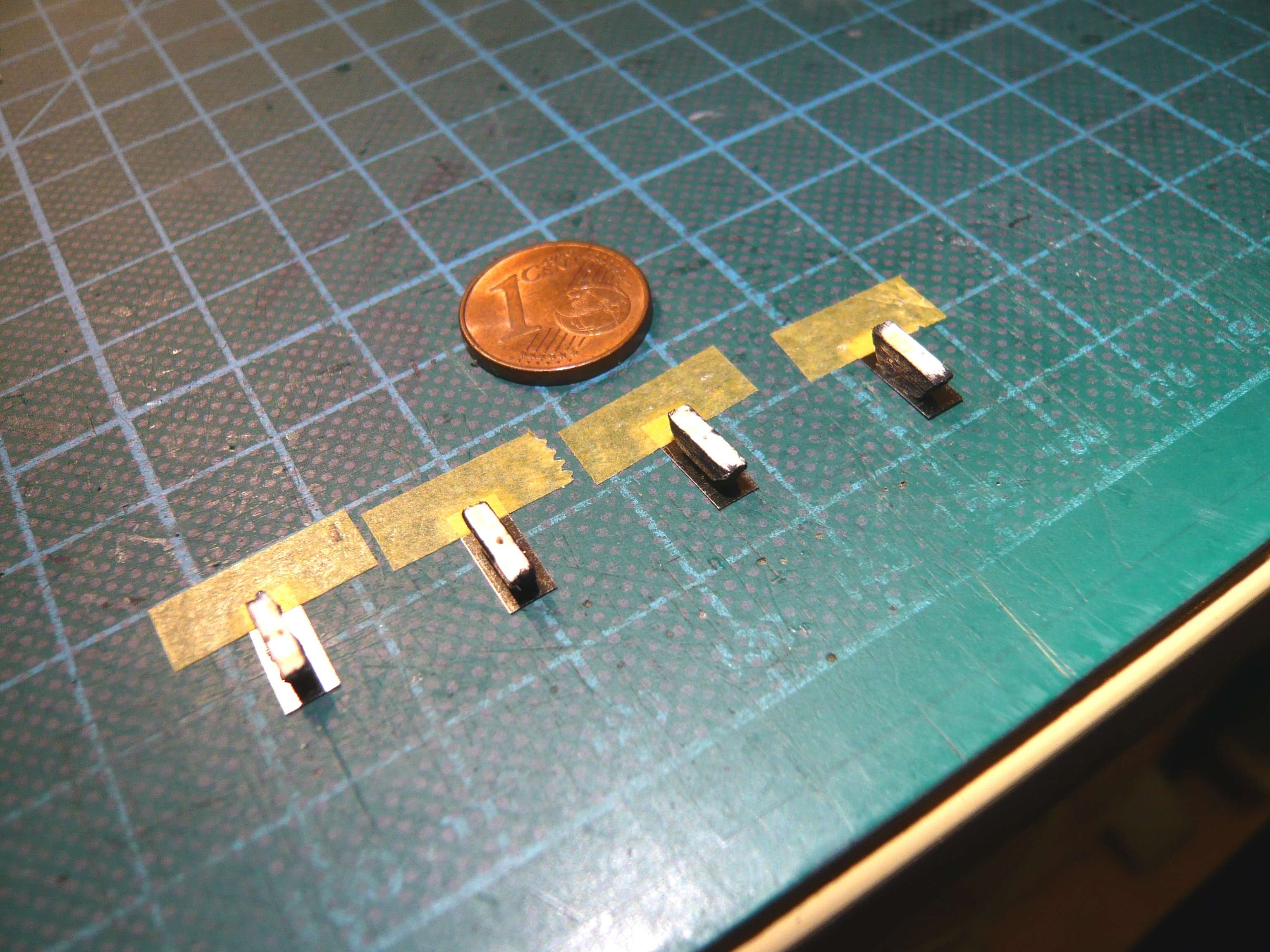

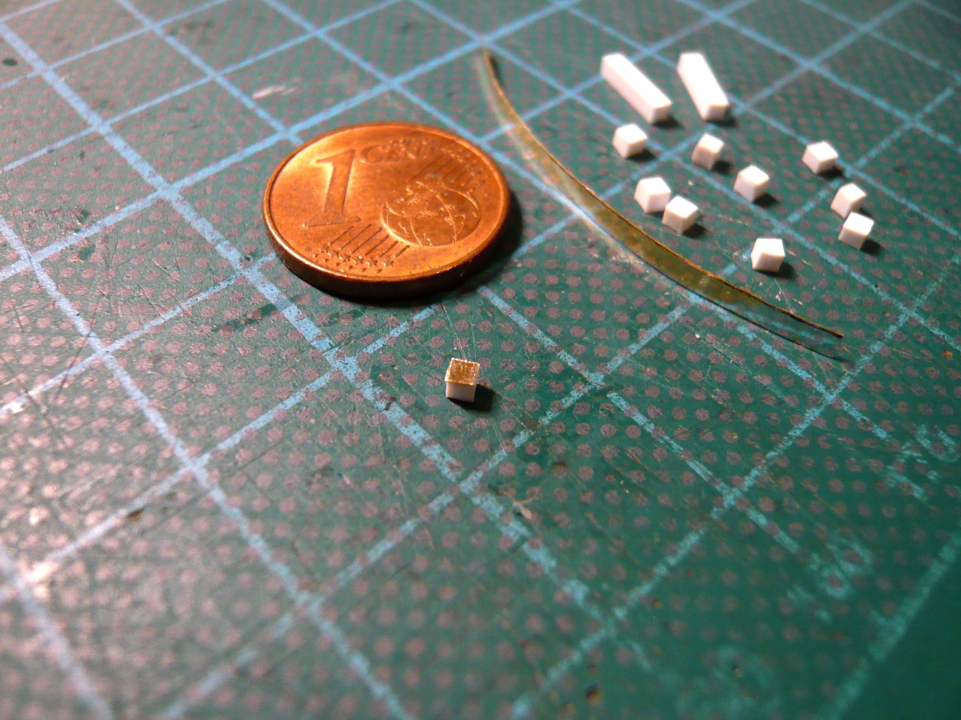

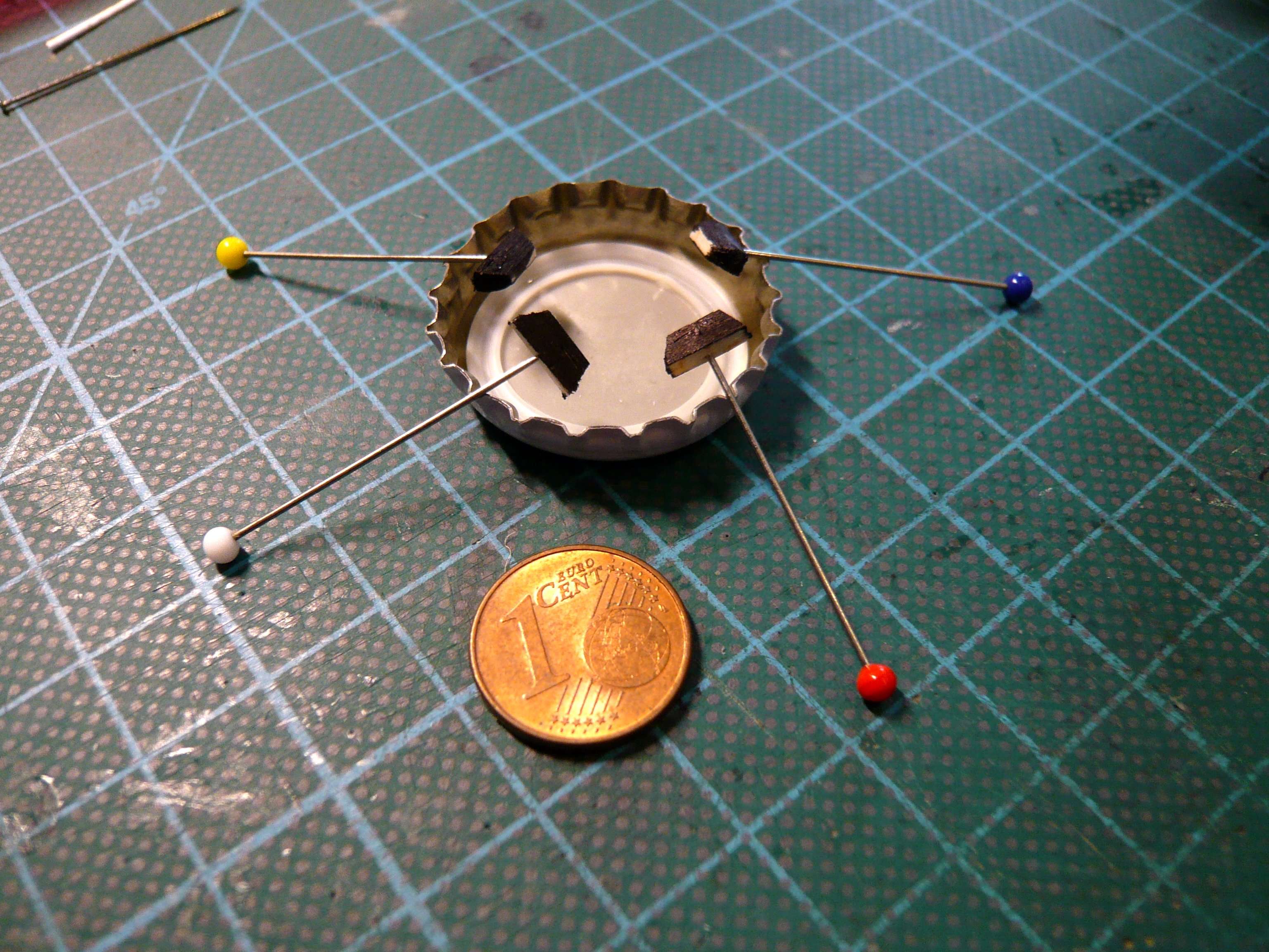

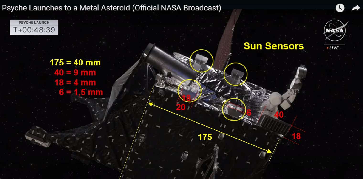

Anschließend kamen die vier Sun Sensoren and die Reihe, die ebenfalls Teil des Attitude Determination and Control System (ADCS) sind.
Obwohl die beiden Star Tracker die Hauptnavigation übernehmen, sind die Sun Sensors für den "Safe Mode" (Sicherheitsmodus) implementiert. Diese Sensoren sorgen dafür, dass die Sonde in eine sichere Ausrichtung zur Sonne kommt, um die Energieversorgung durch die Solarpaneele zu gewährleisten und Überhitzung zu vermeiden. (Quelle: NASA)

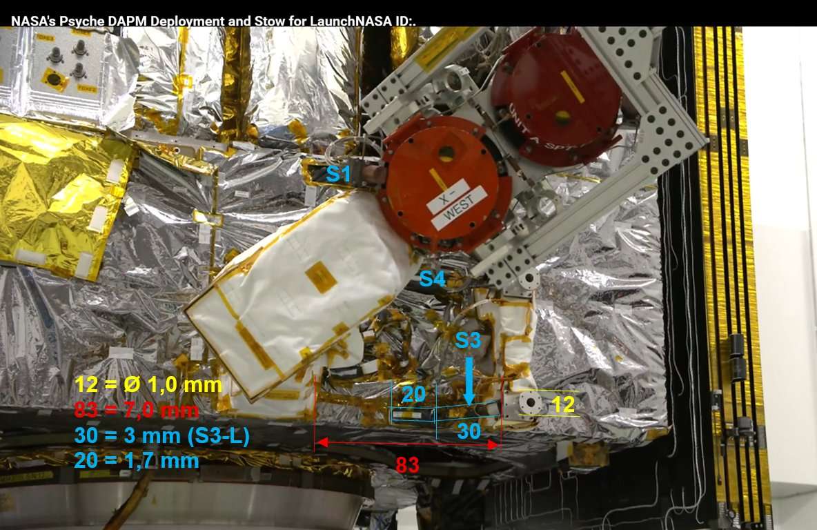

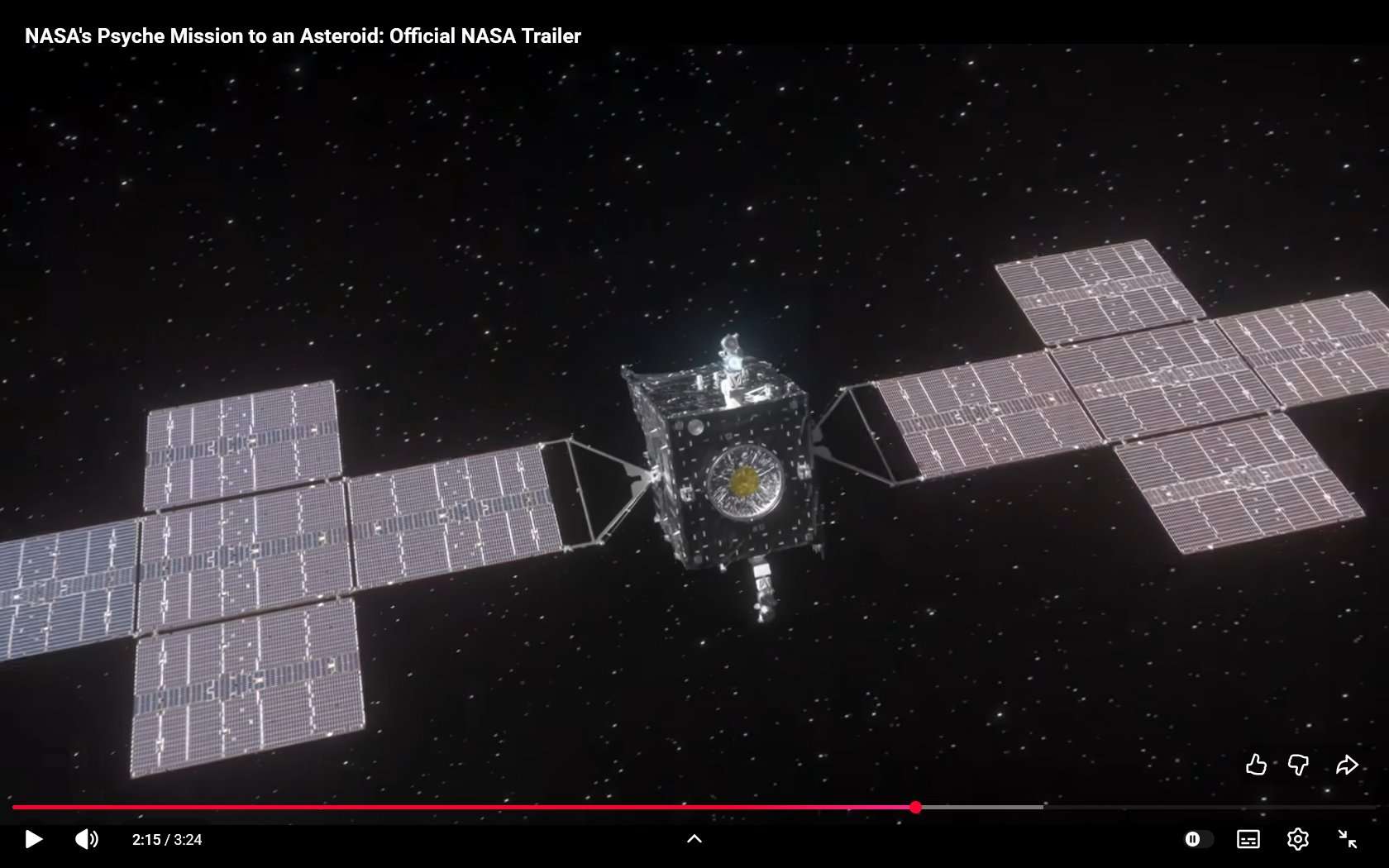

Aus diesen beiden Videoaufnahmen habe ich mir zunächst die Abmessungen und die Lage der Sensoren ermittelt, wobei es immer auf zuverlässige Referenzmaße (gelb) ankommt.

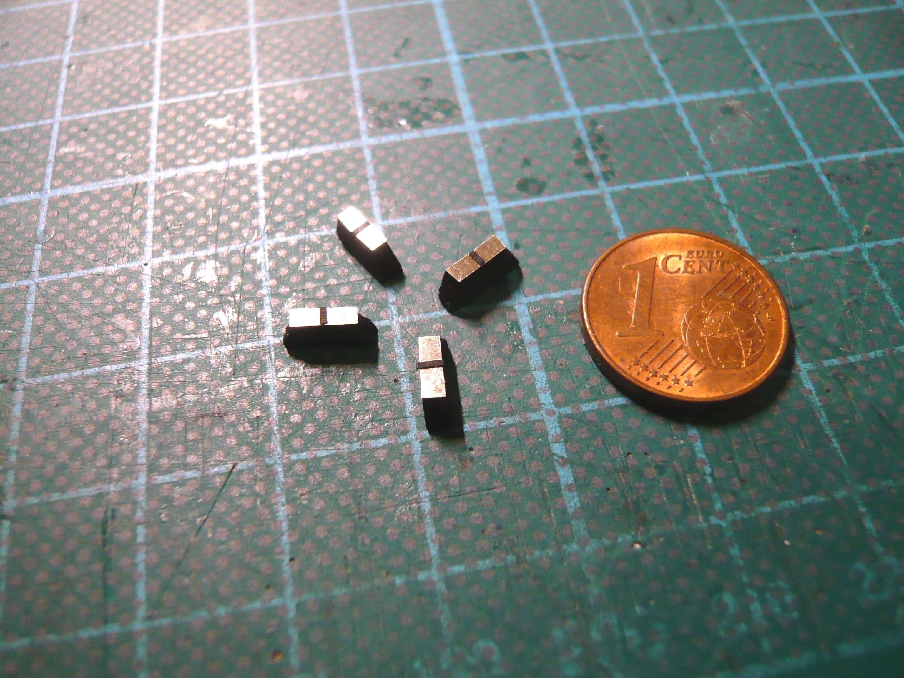

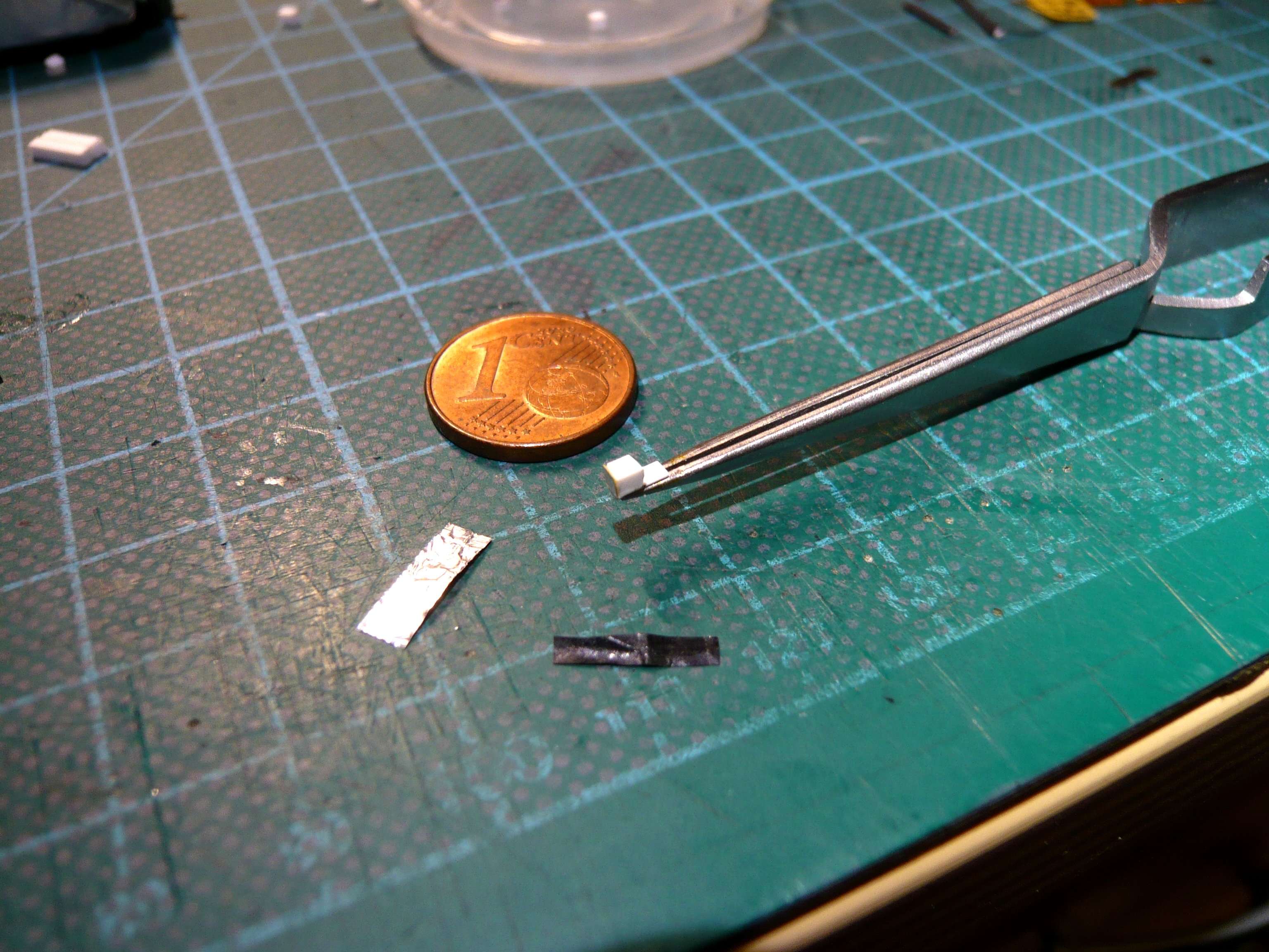

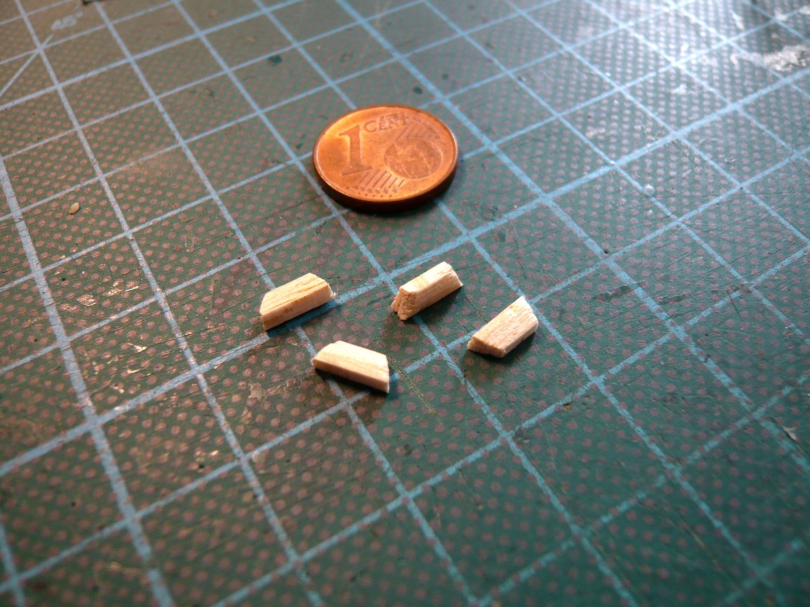

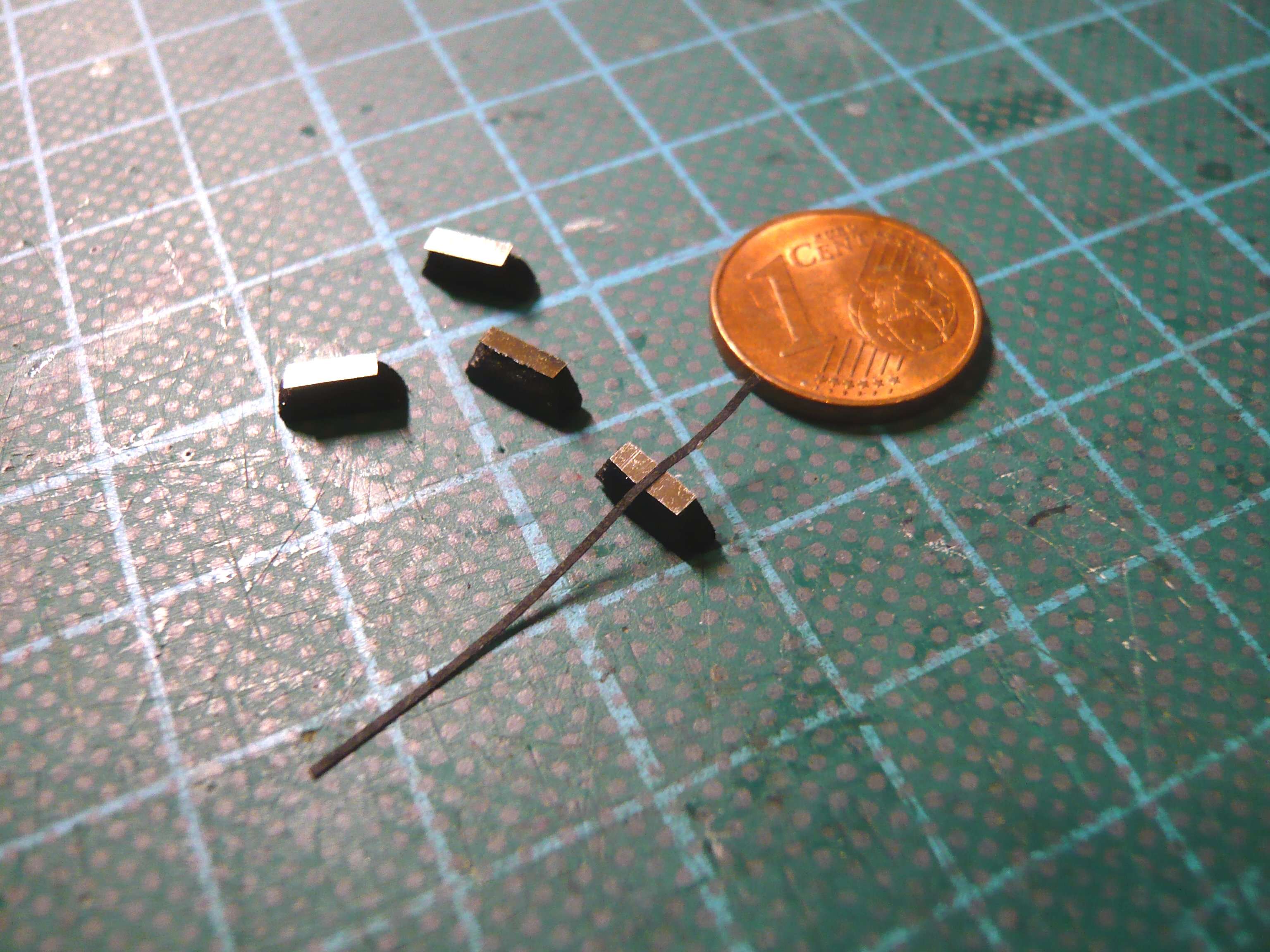

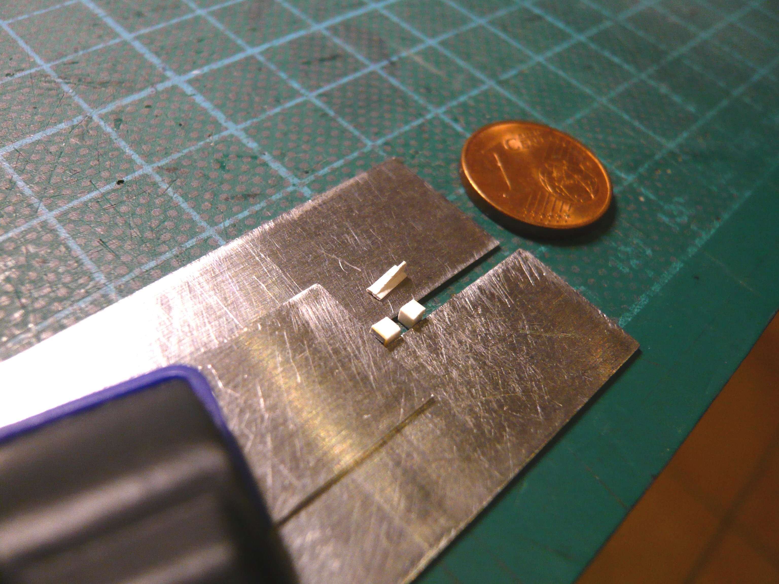

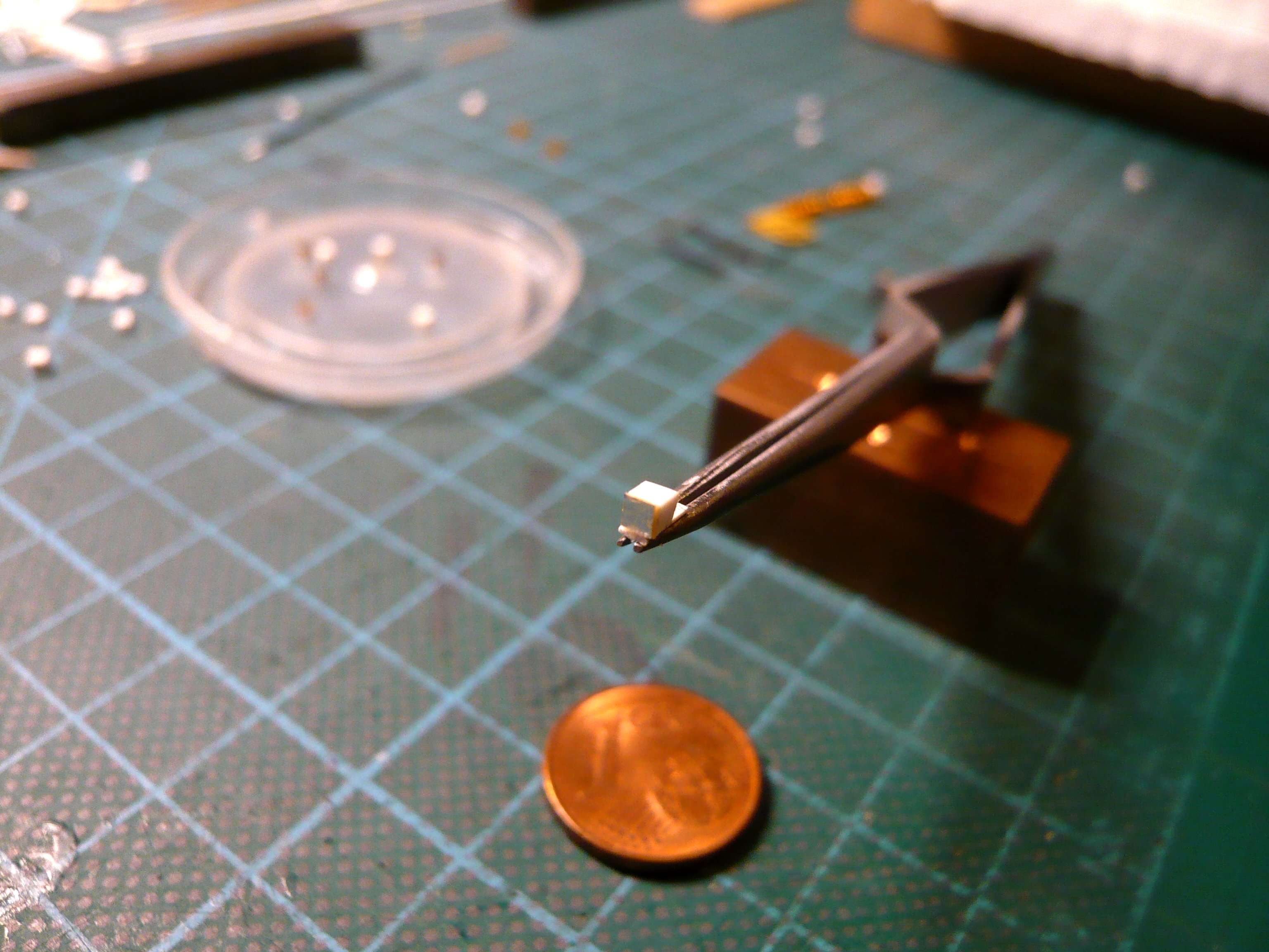

Da die Sensor-Körper kleine allseits abgeschrägte Quader sind, habe ich dafür Balsaholz verwendet, das sich leicht bearbeiten lässt.
Anschließend habe ich die Teile mit einem Marker schwarz gefärbt,
und sie mit UHU-Seku mit der schmalen Oberseite auf fixierte schmale Alu-Tape-Streifen geklebt,
die ich anschließend ringsherum beschnitten habe.
Zur Unterteilung der blanken Sensor-Oberflächen habe ich einen schmalen Streifen schwarzes Masking Tape darüber geklebt,
und die seitlichen Überstände beschnitten, womit die vier Sun Sensoren fertig waren.
Und so sieht die provisorische Anprobe aus, die sich durchaus sehen lassen kann.

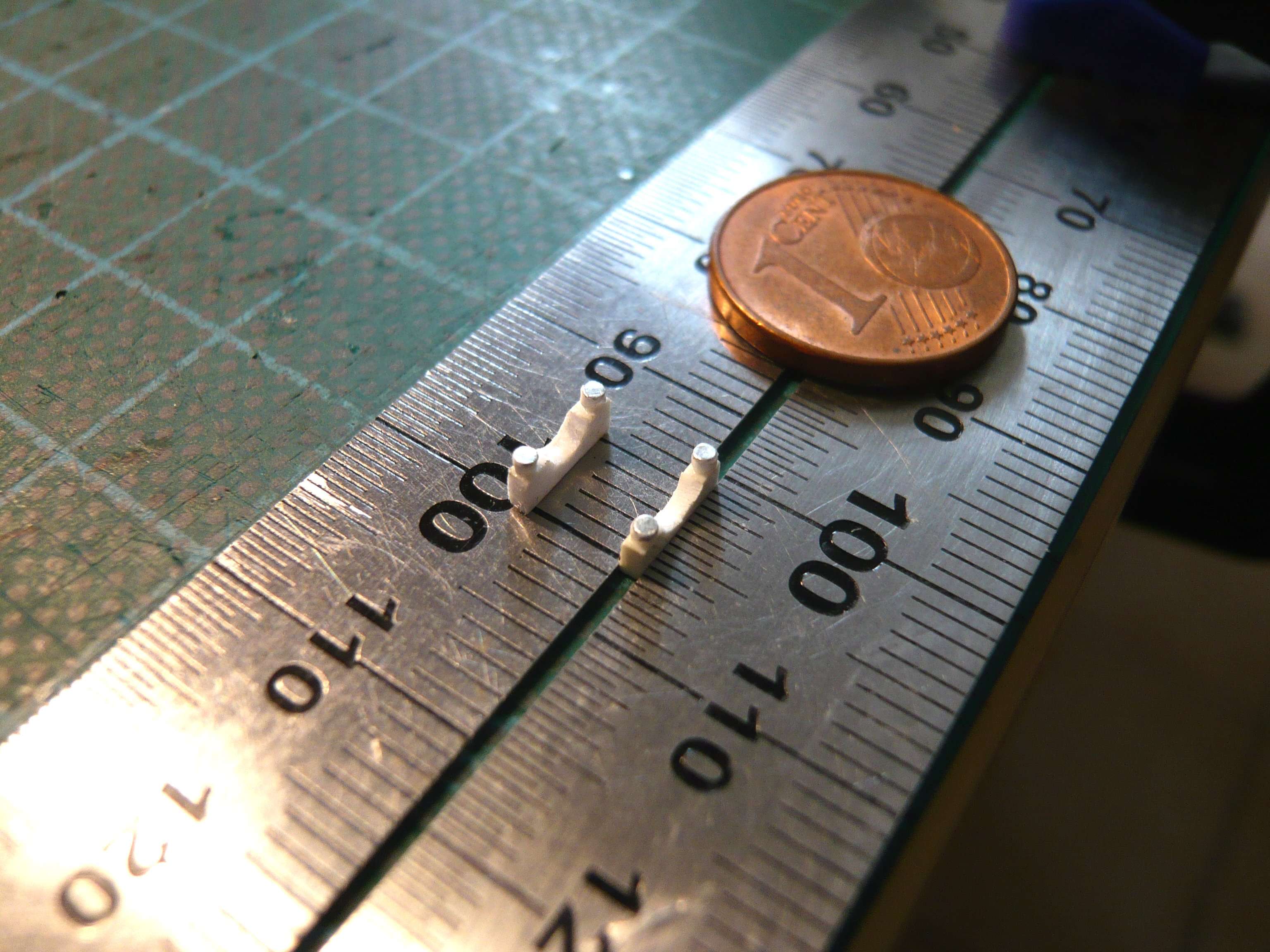

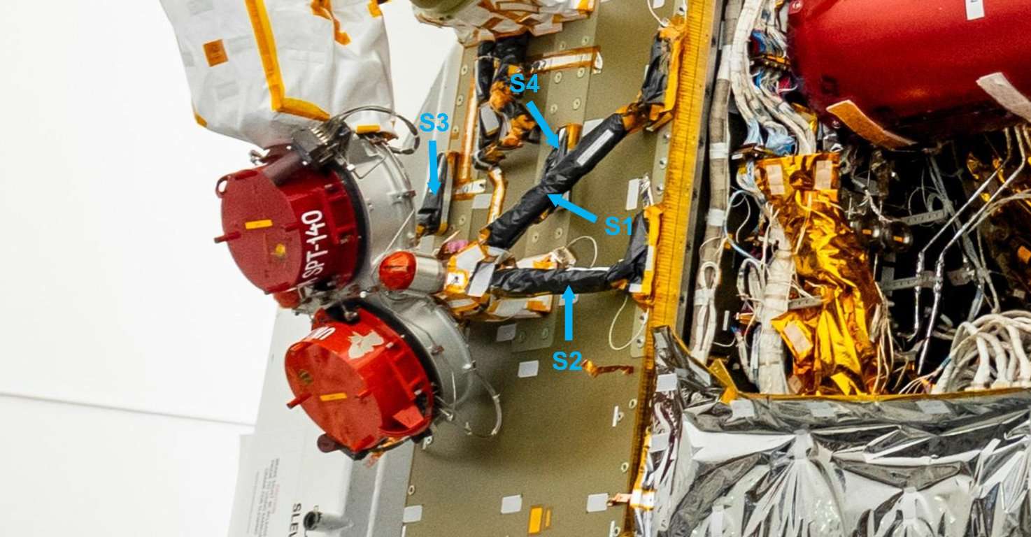

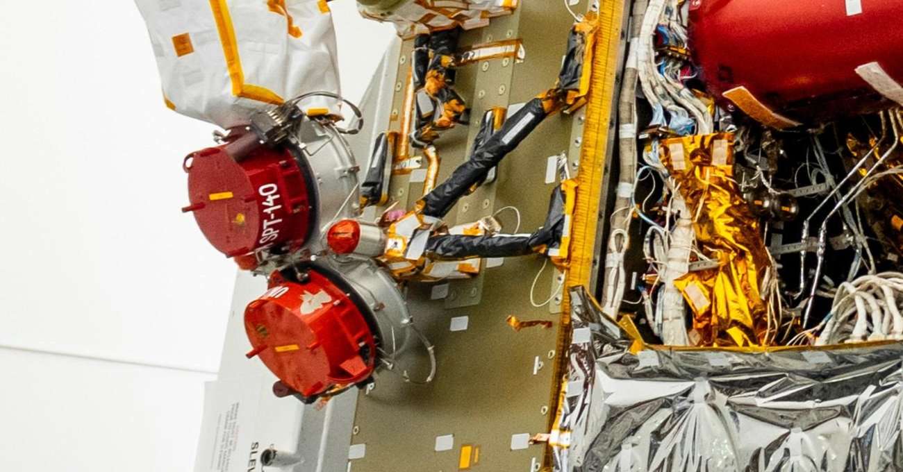

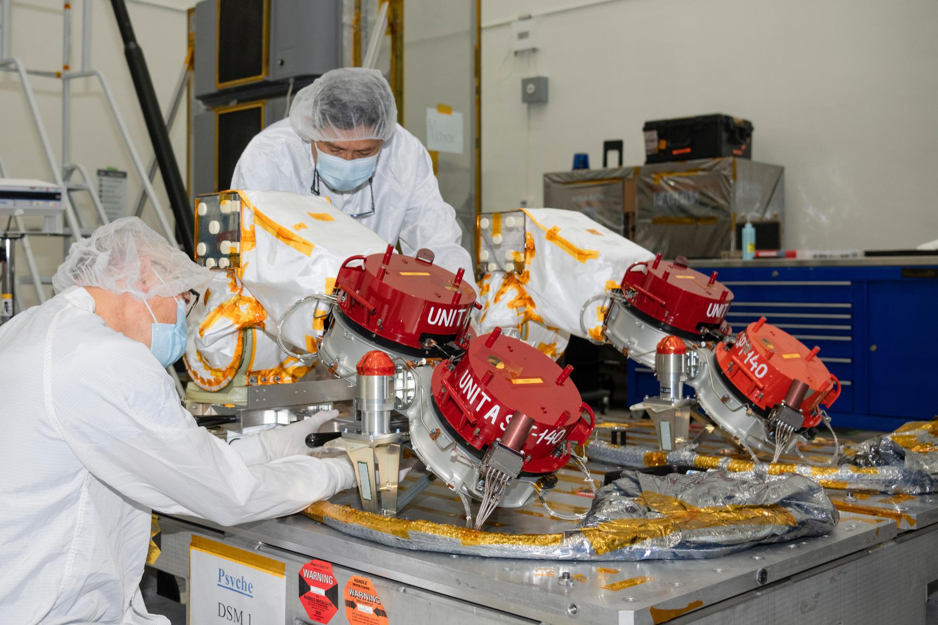

Die fragilen Hall-effect thrusters (SPT-140) sind ja bereits fix und fertig. Diese solarelektrischen Antriebe beschleunigen ionisiertes Xenongas und erzeugen so den Schub für die Reise im Weltraum. (Quelle: NASA (JPL)
Sie werden aber erst zum Abschluss am unteren Rand der Vorder- und Rückseite verklebt, nachdem der Haltesteg abgetrennt ist.
« Letzte Änderung: 06. März 2026, 20:07:01 von gino847 »

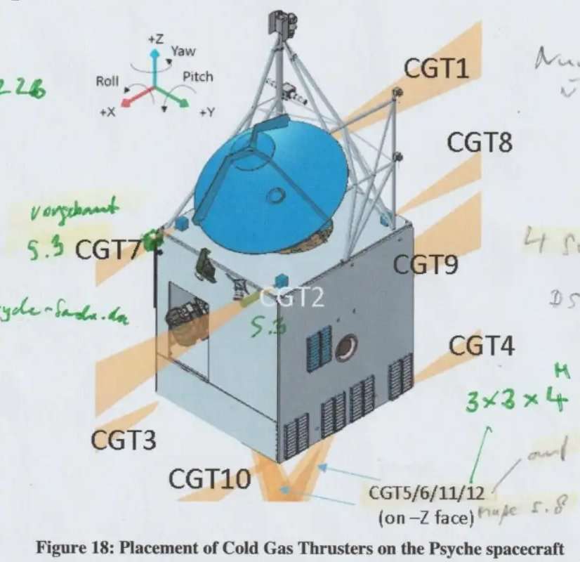

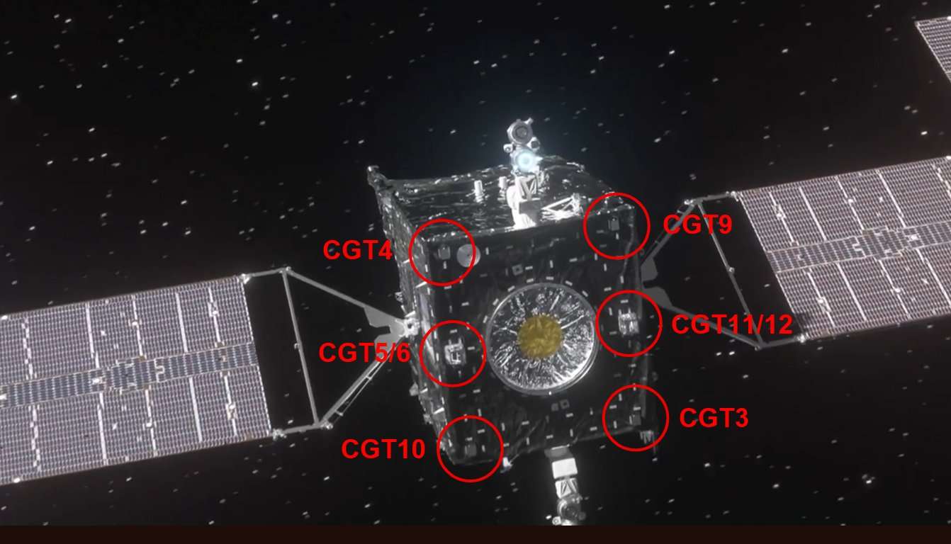

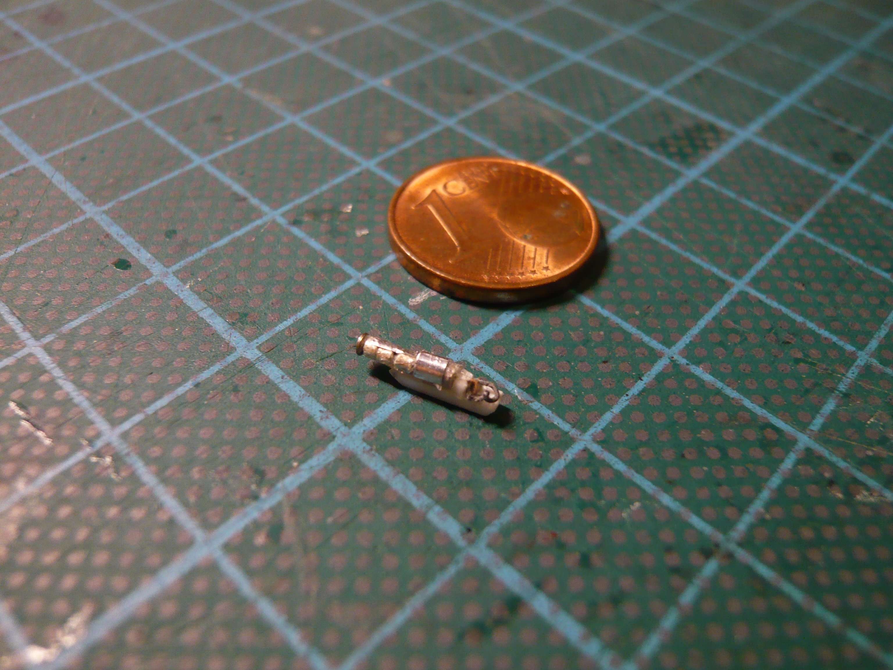

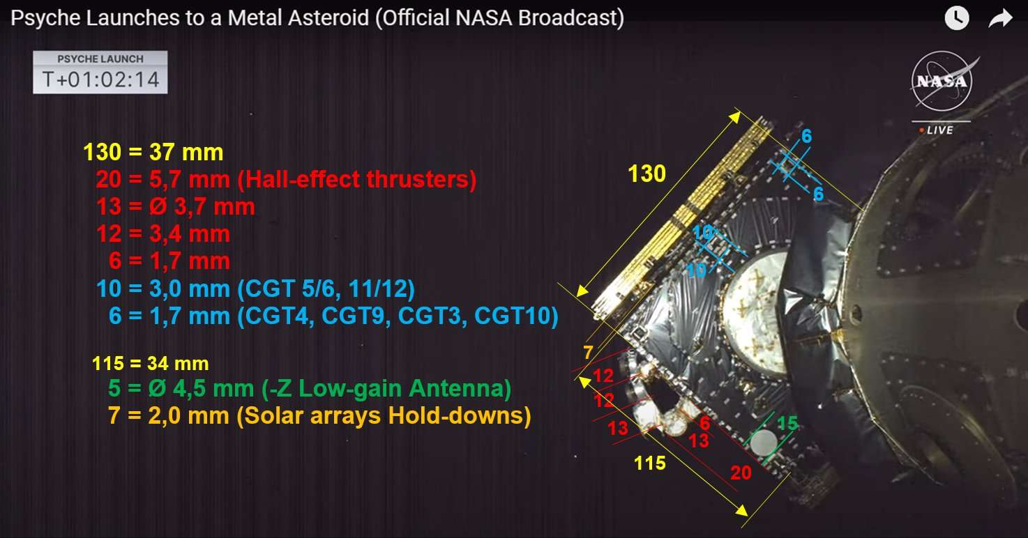

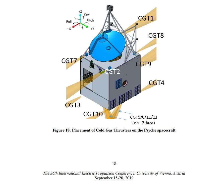

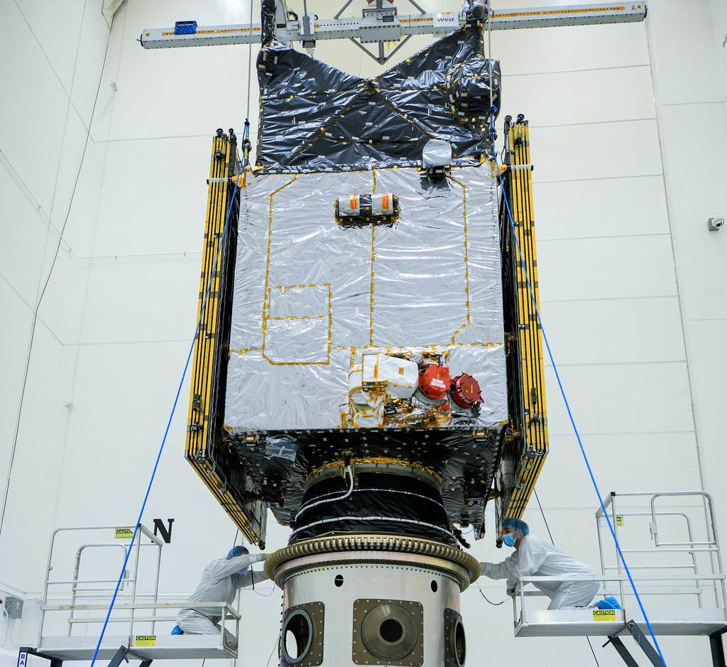

bleiben wir nochmal bei den Antriebssystemen der Raumsonde.

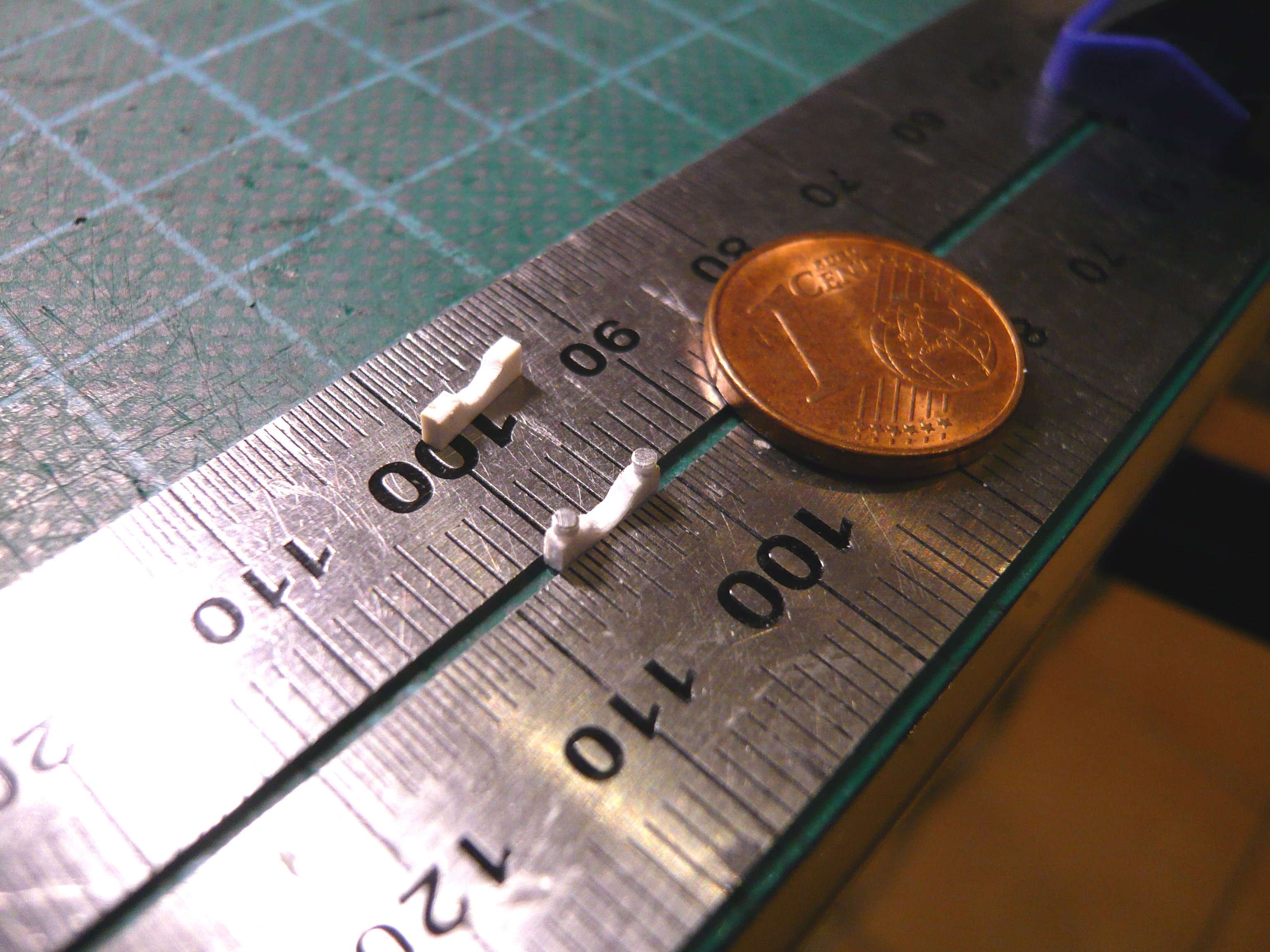

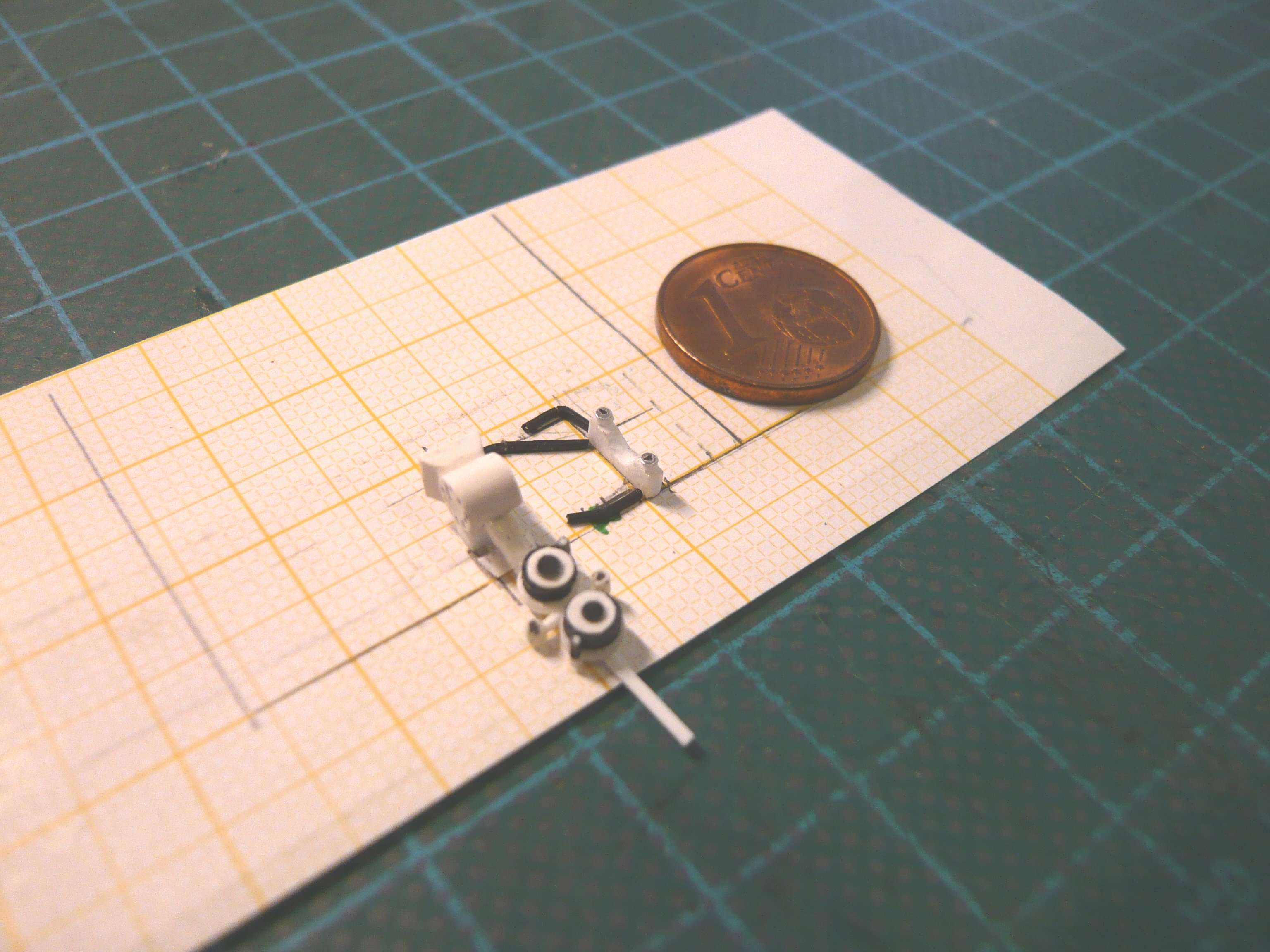

Obwohl das solar-elektrische Antriebssystem der vier Hall-effect thrusters (SPT-140) den Treibstoff zwar sehr effizient zur Schuberzeugung nutzt, wurde festgestellt, dass ein zusätzliches kleines Lageregelungssystem erforderlich ist, um kurzzeitige, energie- und zeitkritische Manöver durchzuführen.

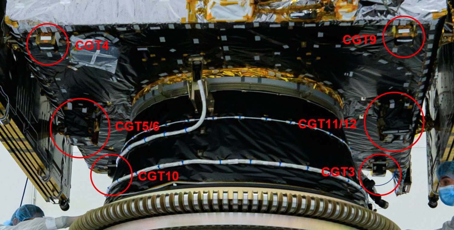

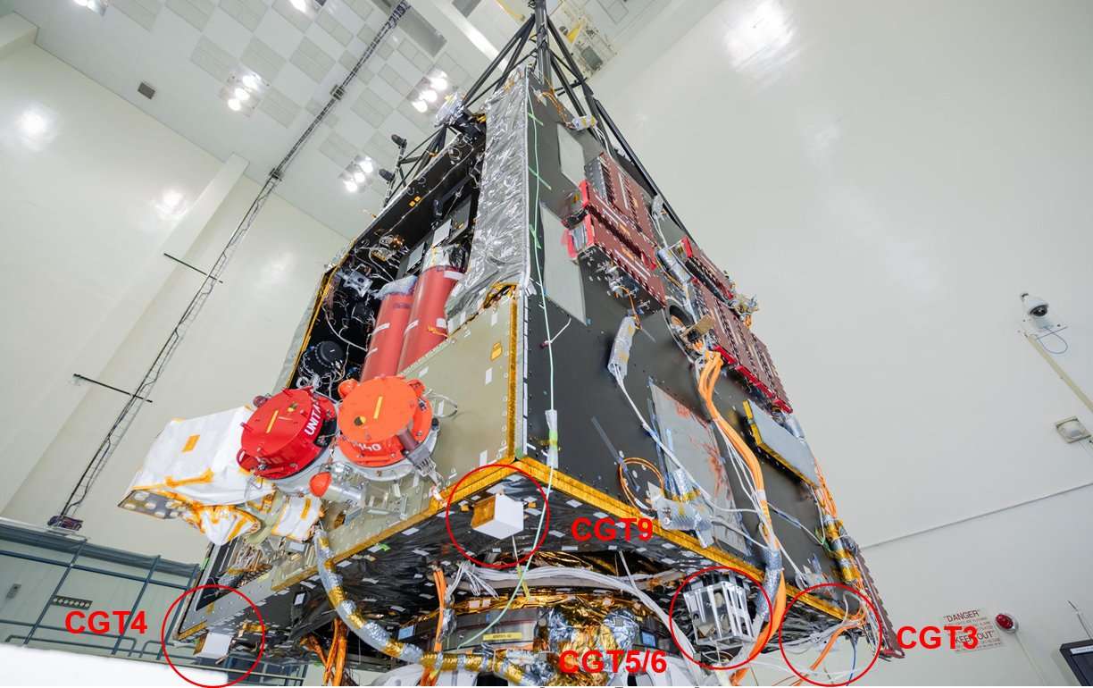

Dafür wurde die Raumsonde mit einem Kaltgas-Triebwerkssystem (Cold Gas Propulsion System) ausgestattet, das aus 12 Cold Gas Thrusters (CGT) besteht, die an der Oberseite (+Z Panel) und Unterseite (-Z Panel) der Sonde installiert sind, wie es in diesem Bild angedeutet ist, das mir zunächst einiges Kopfzerbrechen bereitet hat, weil man deren Anordnung auf der Unterseite (-Z Panel) nicht einsehen kann und die Bezeichnungen anfangs etwas verwirrend erscheinen mögen.
Quelle: The 36th International Electric Propulsion Conference, University of Vienna, Austria September 15-20, 2019 (NASA/JPL)
Diese Triebwerke sind relativ klein und nutzen Stickstoffgas (N2), um die Sonde insbesondere in Situationen zu drehen und auszurichten, in denen die Haupt-Ionentriebwerke nicht verwendet werden können.

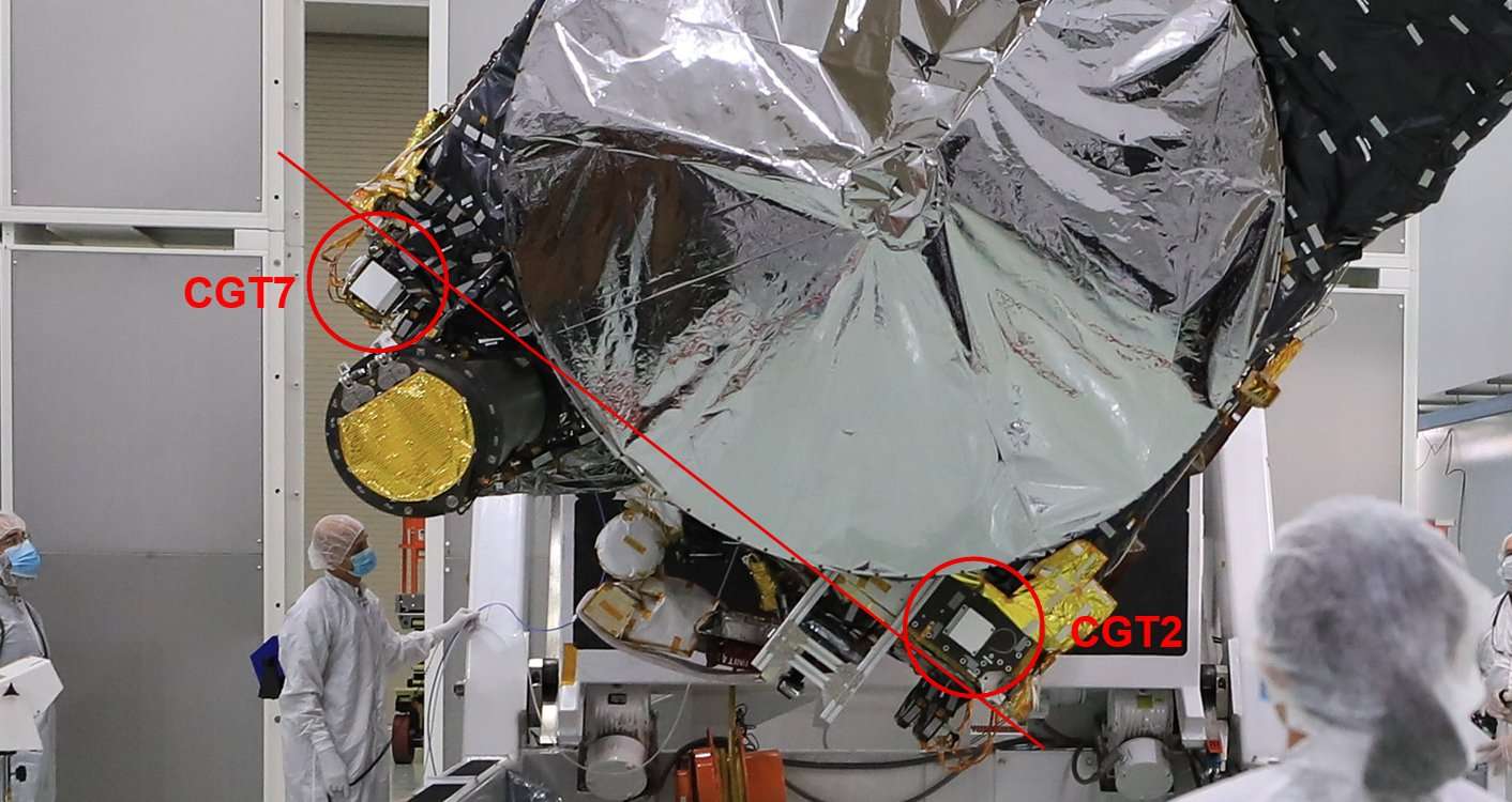

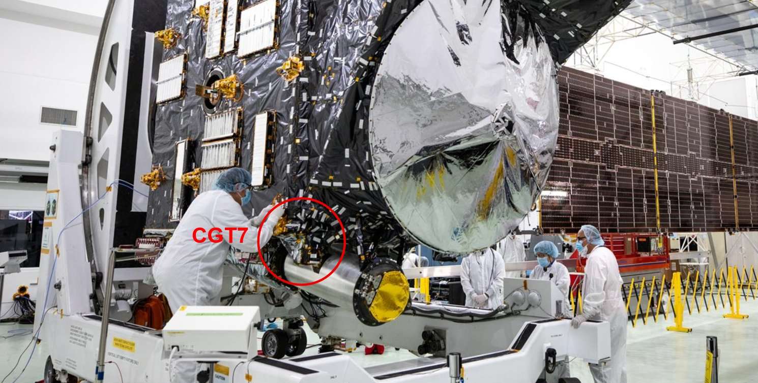

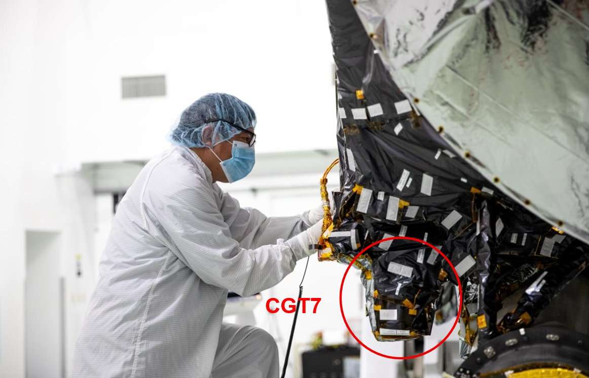

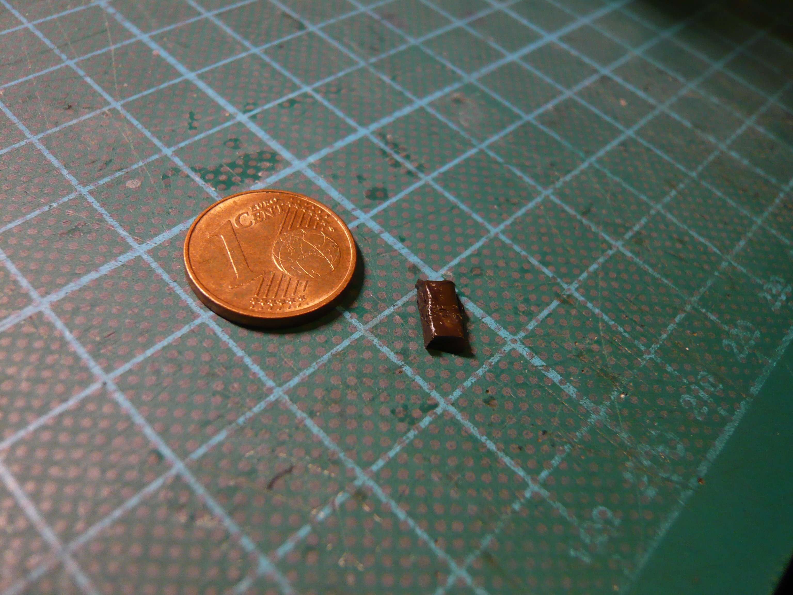

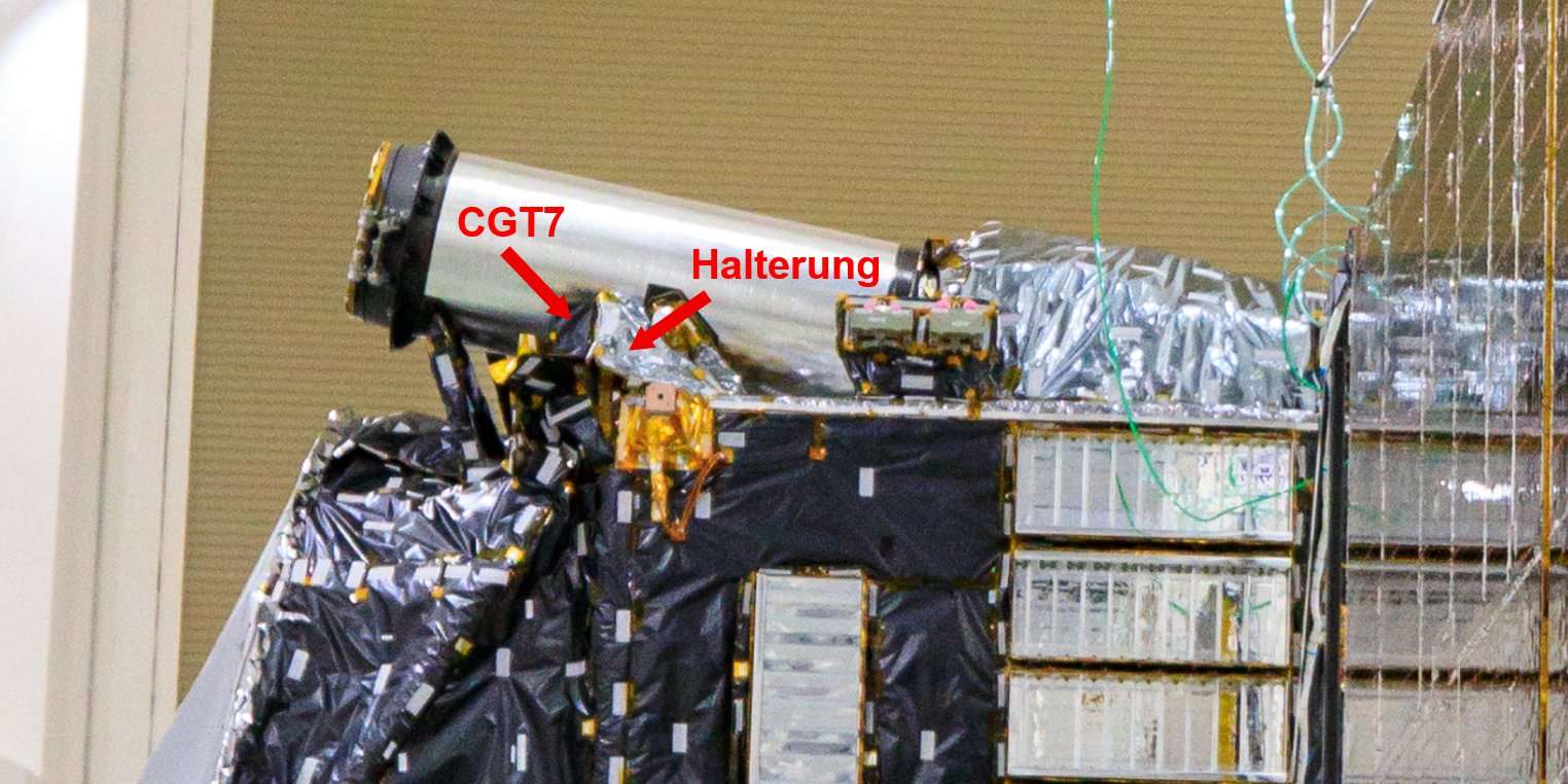

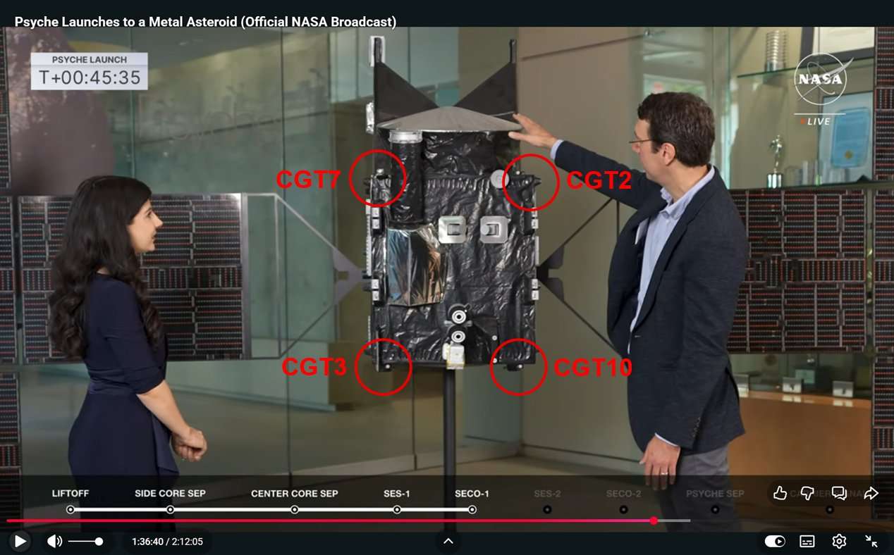

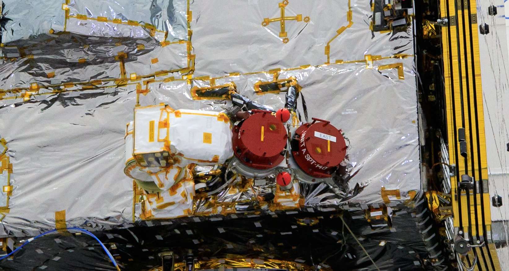

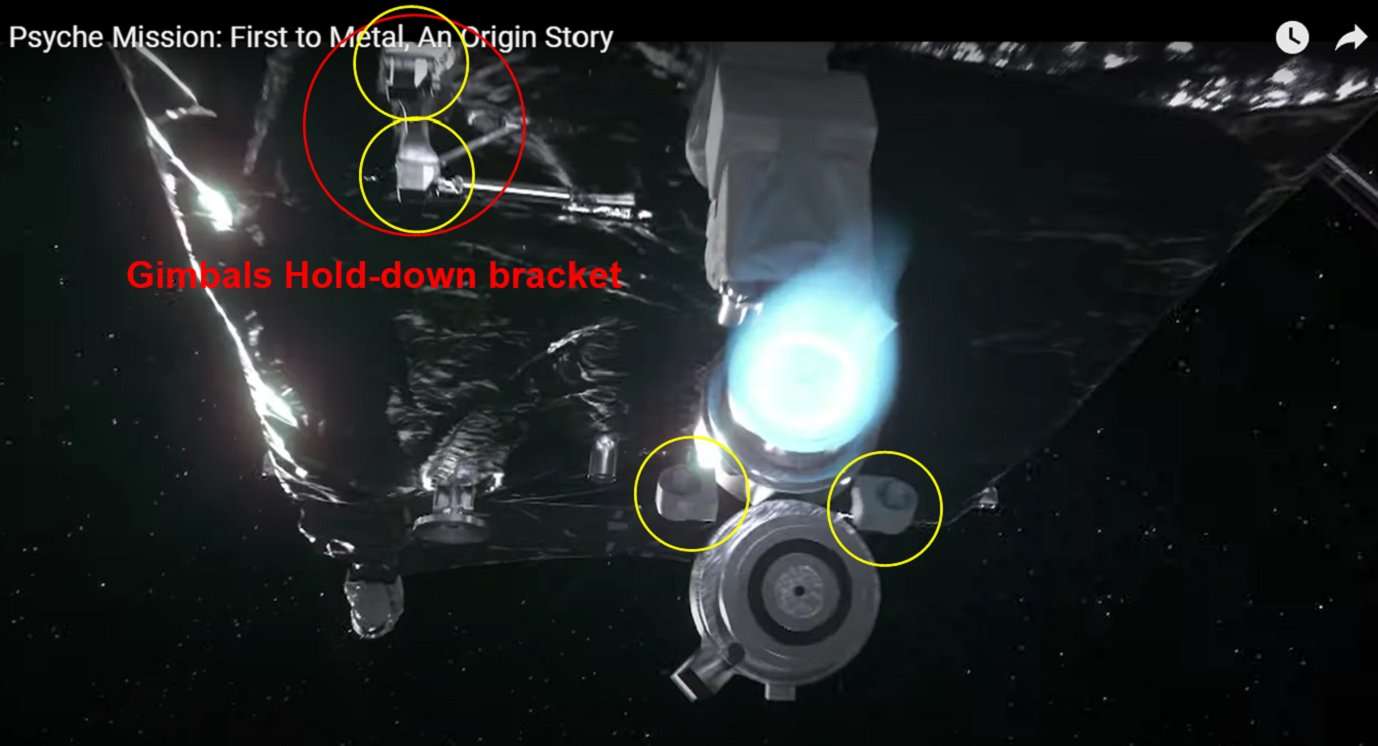

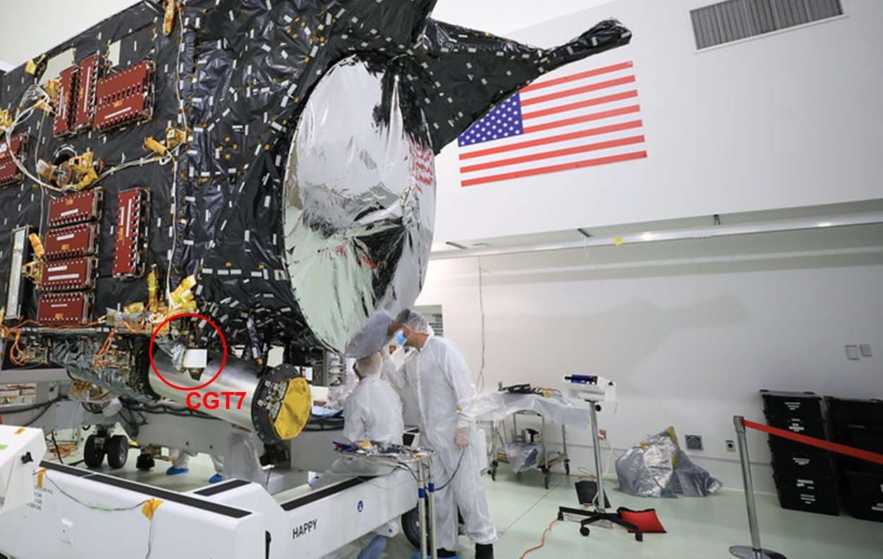

Deshalb habe ich zunächst wie früher eine Reihe von Fachartikeln recherchieren und studieren müssen, bis ich die Anordnung der CGTs nach und nach halbwegs verstanden hatte.

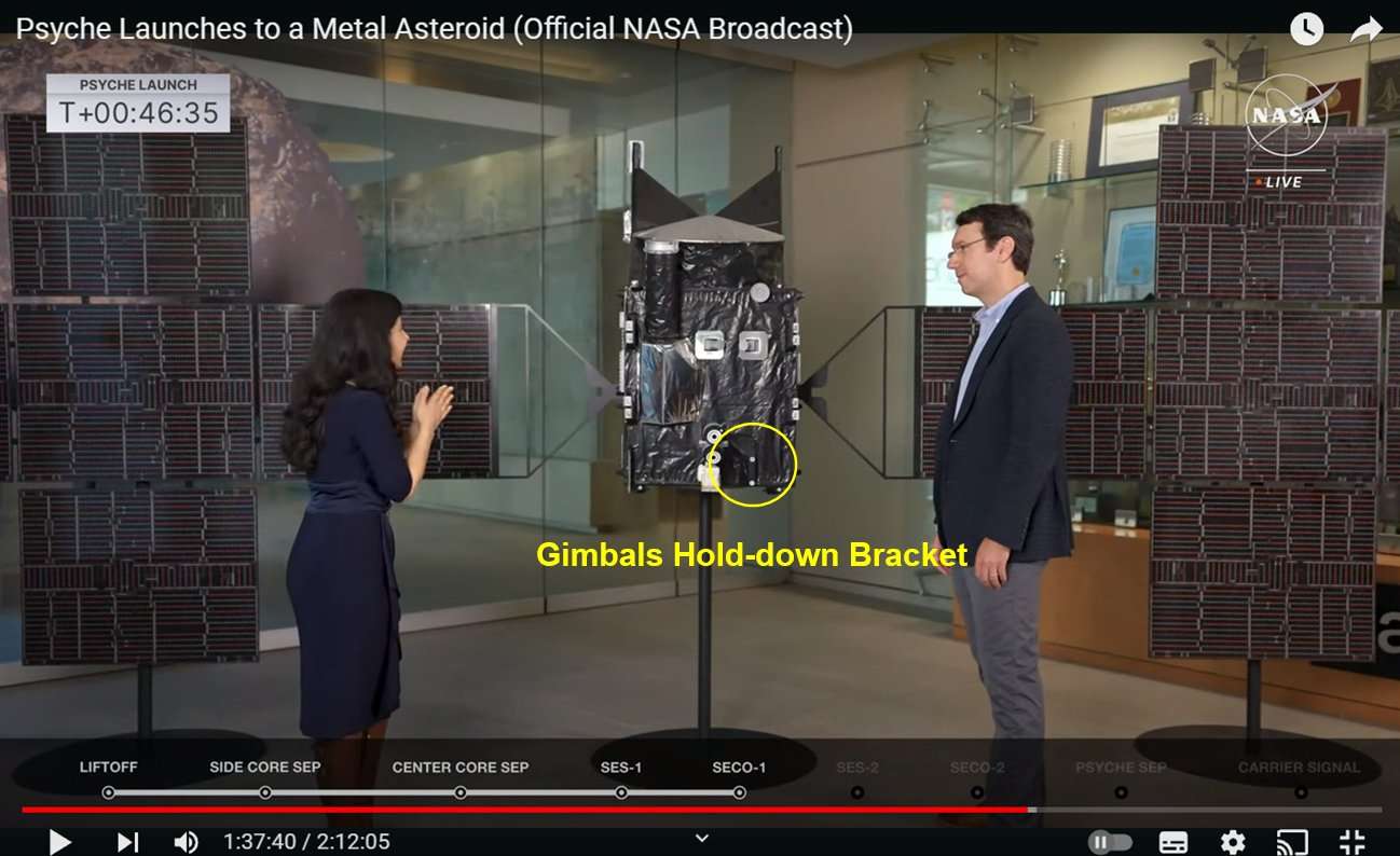

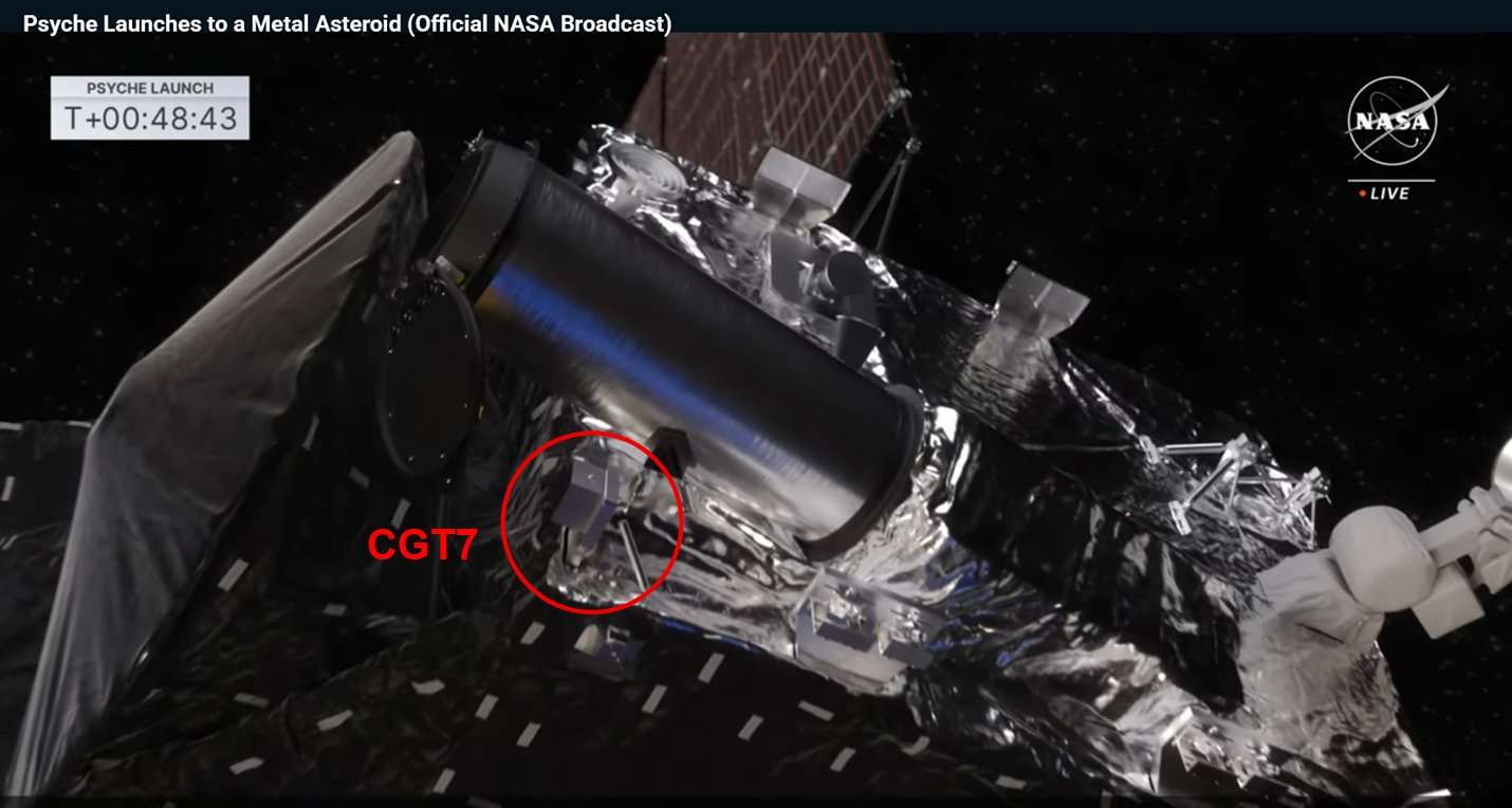

Außerdem habe ich mich teilweise am NASA-Modell in den Videos orientiert, wie hier auf diesem Bild von der Vorderansicht der Sonde, auf der man oben die beiden Thruster CGT7 und CGT2 sieht, sowie vorn auf der Unterseite die Thruster CGT3 und CGT10,
was man auf dieser Vergrößerung etwas besser sehen kann.
Darauf sieht es so aus, als ob der CGT7 aber nicht direkt auf der Oberseite (+Z Panel) sitzt wie der gegenüber liegende CGT2, sondern als würde er etwas vor der Vorderseite (+X Panel) stehen und auf einer kleinen Halterung montiert sein, wie es auch auf dieser an sich gleichen Abbildung (Figure 18) wie oben aussieht, bei deren Quelle ich aber ins Grübeln gekommen bin, da sie sich gerade in diesem Detail (CGT7) unterscheiden.
Diese Figure 18 erscheint nämlich wie die obige mit gleicher Bildunterschrift ebenfalls auf der gleichen Seite 18 in den Proceedings der 36th International Electric Propulsion Conference, University of Vienna, Austria September 15-20, 2019. Leider habe ich mir diese Seite nur ausgedruckt und dadurch keinen Bezug zu dem Vortrag und den Autoren.
Daraufhin habe ich diesen vorstehenden Thruster CGT7 auf anderen Bildern gesucht und gefunden,
und mir zusätzlich auch Originalfotos angeschaut, auf denen man sich aber erst einmal zurechtfinden muss.
Quelle: NASA (flickr.com)
Zur besseren Orientierung habe ich in diesem Zoom-Bild die Vorderkante des Sondenkörpers mit der roten Linie markiert.
Dadurch erkennt man nun, dass sich der CGT7 tatsächlich etwas vor der Vorderseite (+X Panel) der Sonde befindet, während der CGT2 hinter der Vorderkante direkt auf der Oberseite (+Z Panel) sitzt,
was sich dann nach Auswertung weiterer Video-Aufnahmen auch bestätigt hat,
Quelle: Psyche Mission: First to Metal, An Origin Story (NASA/Arizona State University)
die aus unterschiedlichen Projektphasen stammen, wobei der CGT3 auf diesem Bild jedoch verdeckt ist.
Quelle: NASA
Quelle: NASA
Bei aller Detailliebe ist für meinen Scratch-Bau aber letztlich der mit der Blaket-Folie verkleidete Zustand der CGTs entscheidend wie auf diesen Bildern, was mir die Arbeit wiederum etwas erleichtert.
Quelle: NASA
Quelle: NASA
Nach diesem etwas wissenschaftlichen Diskurs folgt im nächsten Beitrag die Analyse der Anordnung der restlichen CGTs auf der Unterseite (-Z Panel) der Raumsonde, die noch etwas kniffliger werden sollte.

und damit zu den Cold Gas Thrusters (CGTs) auf der Unterseite (-Z Panel), deren Anordnung mir lange schleierhaft blieb, weil es bis auf einige Videosequenzen kaum aussagefähige Bilder oder Fotos von der Unterseite der Sonde gibt.
Zudem ist speziell die Bezeichnung CGT5/6/11/12 in der obigen Abbildung sonderbar und weicht von der übrigen Terminologie der Bezeichnungen ab.
In der Fachliteratur habe ich dann zumindest eine Erklärung dafür gefunden, wonach es heißt, dass es zwei unabhängige, vollständig redundante Kaltgas-Triebwerksstränge gibt. Demnach arbeiten die Triebwerke 5/6 und 11/12 paarweise und sorgen für eine Drehung um die X-Achse. Die verbleibenden acht Triebwerke sorgen für eine Drehung um die Y- und Z-Achse.
Auf diesem Video-Bild sieht man auch die Unterseite (-Z Panel) der Sonde mit den darauf befindlichen CGTs, die man jetzt nur noch richtig zuordnen muss, was nicht ganz so einfach war, weil man dabei beachten muss, von welcher Seite man die Sonde betrachtet, was mir erst nach und nach klar wurde.
In diesem Fall schaut man auf die Unterseite und auf die darüber liegende Rückseite, wofür die Low-Gain Antenna direkt neben dem CGT4 der maßgebliche Bezugspunkt ist.
Und hier ist das Ergebnis meiner Zuordnung der CGTs auf der Unterseite.
Technisch interessanter sind natürlich Originalaufnahmen von der Sonde. Wie man auf diesem Bild während der Aufbauphase sehen kann, haben die vier kleinen CGT4, CGT9, CGT3, CGT10 an den Ecken den gleichen würfelförmigen Aufbau, während der im Bild sichtbare CGT5/6 deutlich größer ist.
Entscheidend für meinen Scratch-Bau ist nun aber der endgültigen Zustand der CGTs während des Fluges der Raumsonde im All, in dem sie mit Blanket-Folie umhüllt sind, was mir den Nachbau allerdings wesentlich erleichtert.
Dann braucht man ebenfalls noch die CGT-Abmessungen, die ich mir aus diesem Bild kurz nach der Abkopplung der Sonde ermittelt habe.
Danach sind die vier kleinen Thruster CGT4, CGT9, CGT3, CGT10 winzige mit schwarze Würfelchen (1,5 mm x 1,5 mm x 1,5 mm) und die etwas größeren Thruster CGT5/6, CGT11/12 schwarze Quader (3 mm x 3 mm x 3,5 mm).
Auf diesem Bild und dem folgenden Zoom-Ausschnitt sieht man nun die endgültige Konfiguration und Anordnung der mit Blanket-Folie umhüllten CGTs auf der Unterseite, so wie ich sie nun scratchen werde.
Dann geht es auf den beiden Seitenwänden (+Y Panel, -Y Panel) der Sonde weiter, auf denen sich diese seltsamen kleinen goldfarbenen Pyramiden befinden, an denen ich lange herumgerätselt habe ...
Quelle: NASA/JPL
Drum, wenn sich jemand bei Raumsonden auskennt und helfen kann, Freiwillige bitte vor.
« Letzte Änderung: 21. März 2026, 15:08:24 von gino847 »

ich habe lange gebraucht, um dahinterzukommen, wozu diese kleinen goldfarbenen Pyramiden dienen, und dazu einige Konferenzberichte der alle zwei Jahre stattfindenden International Electric Propulsion Conference (IEPC) studiert, die während der Vorbereitungsphase auf NASA's Psyche Mission veröffentlicht wurden.
Dies sind mechanische Arretierungen, sogenannte Hold-down & Release Mechanisms (HDRMs), welche die aus jeweils fünf Paneelen bestehenden Solar array wings während des Starts bis zur Trennung der Raumsonde von der Falcon 9 Heavy Rocket sicher in ihrer verstauten Position arretieren, um den enormen Vibrationen während des Flugs standzuhalten, die durch spezielle Mechanismen (Tie-downs) gesichert sind und ein vorzeitiges Aufklappen verhindern.

vorher habe ich aber erst noch die ersten beiden mit schwarzem Maskierungs-Tape (0,5 mm) umwickelten Streben am Optical Telecommunications System (DSOC) verklebt, die mit der Blanket-Verkleidung der X-Band High Gain Antenna verbunden sind, was eine ziemlich heikle Angelegenheit war, da ich die Sonde dazu erst wieder stabil fixieren musste, um hantieren zu können.

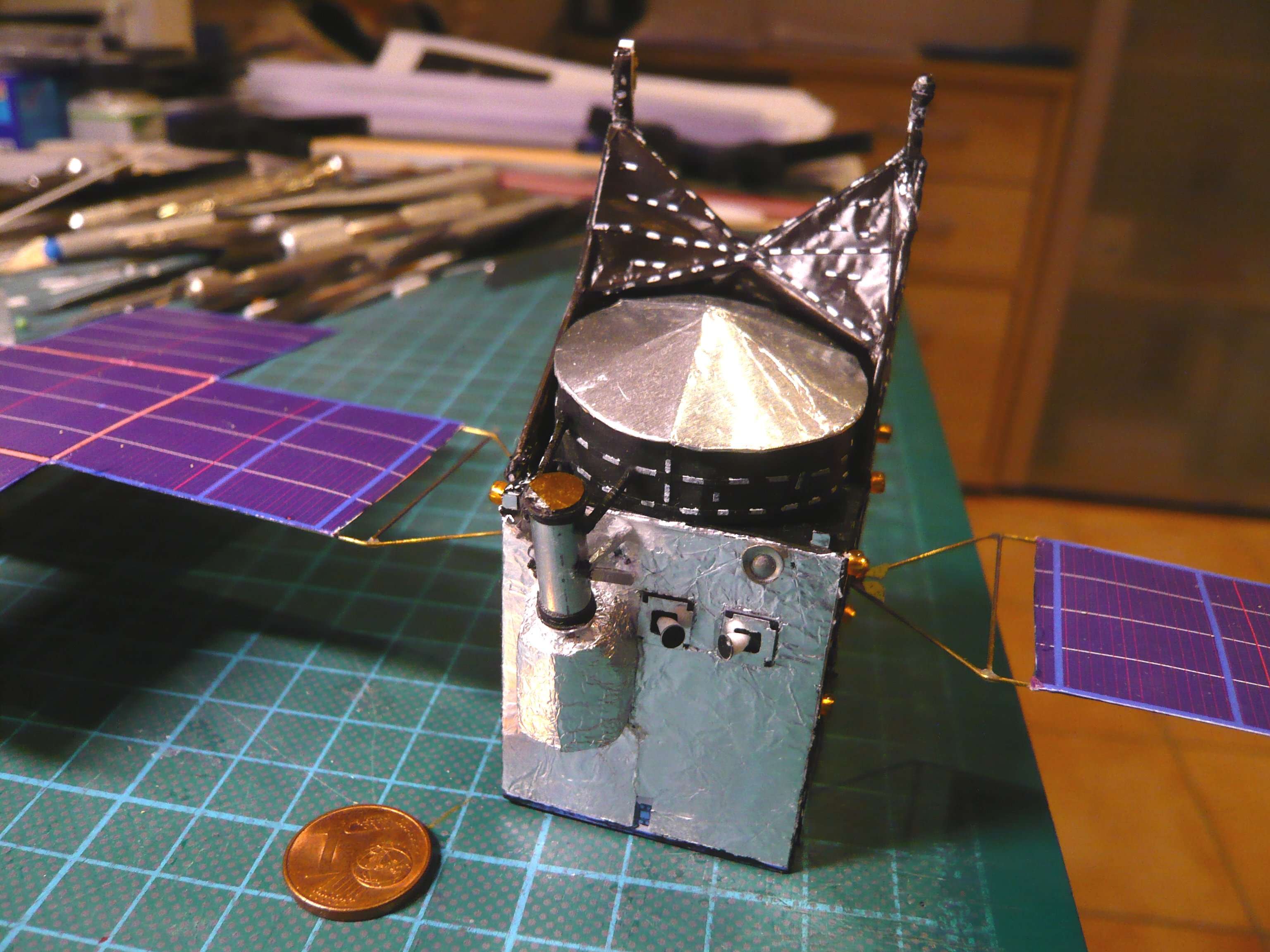

Anschließend habe ich mit der Fertigung der kleinen Cold Gas Thrusters (CGT) begonnen, wofür ich Evergren Strips (1,5 mm x 1,5 mm) verwendet habe, die 1,5 mm lang werden sollten, wobei deren reproduzierbare Trennung nicht ganz so einfach war, wie man sehen kann.
Da die kleinen Würfel nach der Trennung mit dem Cutter immer eine schräge Seite hatten,
habe ich sie dann mit dem Stechbeitel abgestochen, was gleichmäßigere Würfel ergab.
Danach habe ich die Vorderseite noch mit einem kleinen Quadrat aus goldfarbenem Geschenkband beklebt und mir dazu einen 1,5 mm breiten Streifen zugeschnitten,
auf dessen Rückseite ich die kleinen Würfel mit UHU-Seku geklebt habe,
die dann nur noch beschnitten werden mussten.
Und schon war der erste Cold Gas Thruster (CGT2) auf der Sonde verklebt.
der CGT7 an der anderen Ecke ist dagegen etwas aufwändiger, da er auf einem kleinen Podest sitzt und etwas vorgezogen montiert ist.
Also habe ich zunächst mal ein kleines Podest aus einem Evergreen T-Profile (1,5 mm) mit dem erforderlichen Überstand von 3 mm gescratscht und den unteren Steg abgeschrägt,
auf den ich den Würfel mit "vergoldeter" Frontseite aufgeklebt habe.
Dieser Halter ist im Original auf der Oberseite hinter dem Thruster mit schwarzer Blanket-Folie und an der Unterseite mit silberner Folie verkleidet, was ich zumindest noch andeuten wollte.
Quelle: NASA
Quelle: NASA
Dazu habe ich einen schmalen Streifen schwarzer Folie hinter den Thruster geklebt,
und den unteren Steg mit Silberfolie verkleidet.
Anschließend wurde der CGT7 dann an seinem Platz verklebt.
Nachdem dann hinter dem Gestänge auch noch die Cold Gas Thruster CGT1 und CGT8 verklebt waren,
musste ich erst einmal durchschnaufen.

Und das liegt daran, dass man erst auf den finalen Fotos kurz vor der Fertigstellung der Raumsonde und deren Überführung an die SpaceX-Anlagen im Kennedy Space Center sieht, wie bestimmte Details der Sonde am Ende aussahen, da einige Baugruppen abschließend noch mit Blanket-Folie verkleidet wurden, so u.a. auch die Cold Gas Thruster (CGT), wie sie nunmehr auch an meinem Modell aussehen sollen.
Während die beiden Thruster CGT1 und CGT8 hinter dem verkleideten Gestänge aufgrund der schrägen Perspektive leider nicht zu sehen sind,
kann man aber hier auf dem zugehörigen Zoom-Ausschnitt nochmals alle sechs mit Blanket-Folie verkleideten CGTs auf der Unterseite (-Z Panel) mit ihren Bezeichnungen sehen.
Und damit nun auf die Vorderseite (+X Panel) mit den beiden Thrustern CGT7 links neben dem DSOC und dem etwas verdeckten CGT2 auf der gegenüberliegenden Seite,
Quelle: flickr.com
was man in diesem Zoom-Ausschnitt besser sehen kann, insbesondere den etwas vorstehenden CGT7 mit der silbernen Blanket-Verkleidung seiner Halterung links neben dem DSOC.
In den folgenden Bildern der Seitenansicht kann man die Teile des verkleideten CGT7 deutlicher sehen,
Quelle: NASA
die ich in diesem Zoom-Ausschnitt gekennzeichnet habe.
In dieser Draufsicht ist der vollständig mit Blanket-Folie verkleidete CGT7 von oben zu sehen.
Quelle: NASA

inzwischen habe ich mir die noch fehlenden drei inneren Streben an der rechten Seite des DSOC vorgenommen, die man auf den folgenden Bildern sehen kann.
Während die beiden mittleren Streben mit silberner Blanket-Folie verkleidet sind, ist die obere Strebe mit schwarzer Folie umhüllt, was man im verlinkten Zoom-Ausschnitt deutlicher sehen kann.
Dann habe ich die Streben vorbereitet,
die ich anschließend mit UHU-Seku verklebt habe.
Danach habe ich mich wieder den filigranen Hall-effect Thrusters zugewendet, deren Nachbau seinerzeit ziemlich stressig war und etliche Zeit in Anspruch genommen hat.
Während des Starts der Falcon 9 Heavy befinden sich beide Thruster-Arme im eingeklappten Zustand und sind jeweils auf speziellen Halterungen (Hold-down Brackets) fest arretiert, die durch die beiden kleinen roten Kappen verdeckt sind, deren Auflagepunkte sich zwischen und unterhalb der roten Remove Before Flight-Kappen der Thruster befinden, wie man auf diesem Bildausschnitt (s. erstes Bild) sehen kann.
Wie ich von Lindy Elkins-Tanton erfahren habe, ist das die Halteklammer für die Kardanaufhängung des elektrischen Antriebs, an der der Thruster-Arm während des Starts angedockt ist.
Dieser komplizierte Mechanismus verfügt über eine stoßarme Auslöseeinheit, die mit weißer Folie verkleidet ist, die im Weltraum ausgelöst wird und den Arm zur Ausrichtung des Thrusters abkoppelt.
An meinem Modell werde ich die Antriebe im ausgeklappten Zustand darstellen, wie sie während der langen Reise der Sonde durch das All zum Psyche-Asteroiden zu sehen sind.
Am NASA-Modell der Sonde kann man die Kontur dieser Halterung zwar erkennen, die dort mit schwarzer Blanket-Folie umhüllt ist.
Für deren Scratch-Bau braucht man allerdings Klarheit über deren strukturellen Aufbau sowie detaillierte Originalbilder, aus denen man die Abmessungen ermitteln kann, also wieder das altbekannte aufwendige Lied ...
Auf diesem Bild sieht man die Halterung am Modell zwar etwas deutlicher,
aber erst durch verschiedene Originalbilder aus unterschiedlichen Perspektiven wie dieses habe ich deren Aufbau erst nach und nach erkannt und nachvollziehen können.
Soweit mal für heute. Jetzt werde ich mir die Live-Übertragung der Landung der Orion-Kapsel anschauen.

und damit weiter mit der Psyche-Raumsonde und der Suche nach Bildern zur Ermittlung der Abmessungen der Thruster-Hold-down Brackets.
Dabei waren mir zunächst diese Bilder eine große Hilfe, auf denen man den Aufbau der Halterung im unverhüllten Zustand sehen und besser verstehen kann, auf dem der Thruster-Arm im eingeklappten Zustand arretiert ist.
Quelle: NASA
Quelle: NASA
Im verkleideten Endzustand erscheint alles etwas diffuser,
Quelle: NASA
woran man sich erst nach und nach gewöhnen muss.

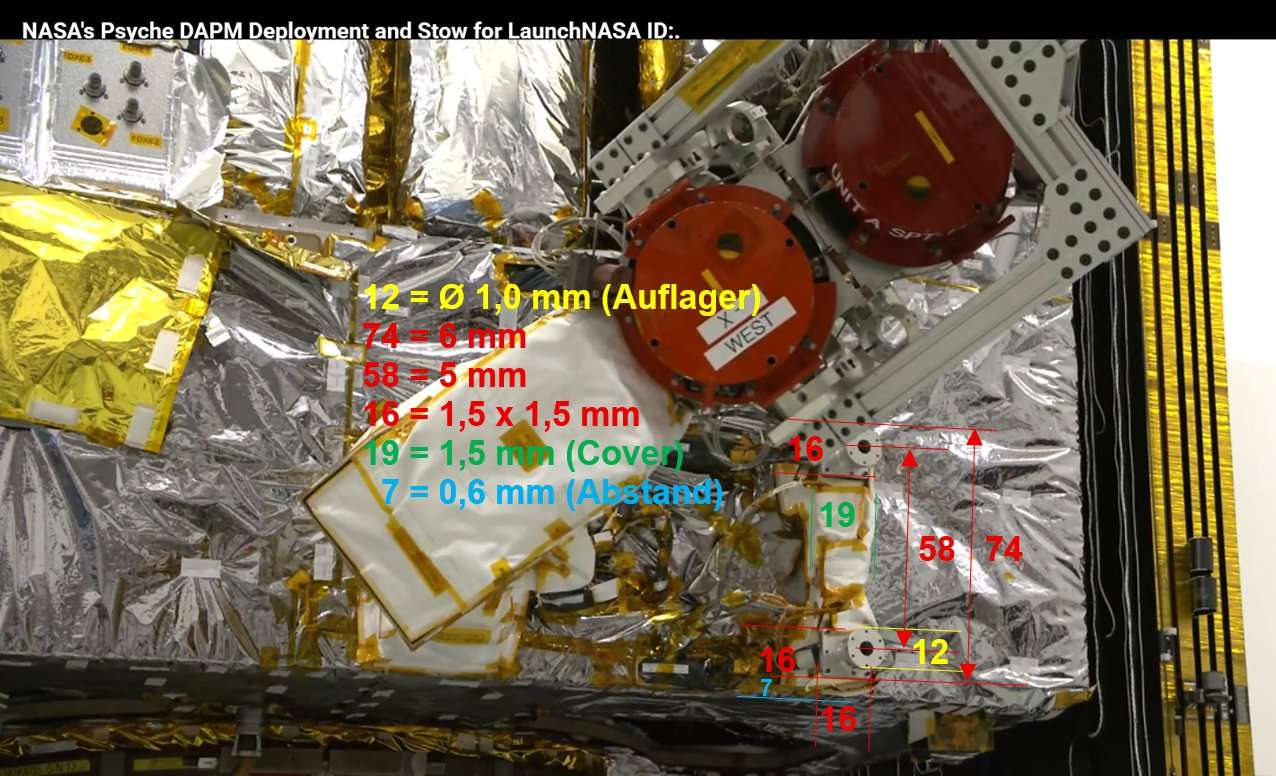

Obwohl man hieraus noch keine Abmessungen ermitteln kann, sieht man aber im Unterschied zum NASA-Modell im folgenden Bild, dass sich unter dem dort verkleideten Hinterteil der Halterung zwei Streben zur Abstützung der Halterung befinden, die mit schwarzer Blanket-Folie verkleidet sind, die man durchaus darstellen kann.

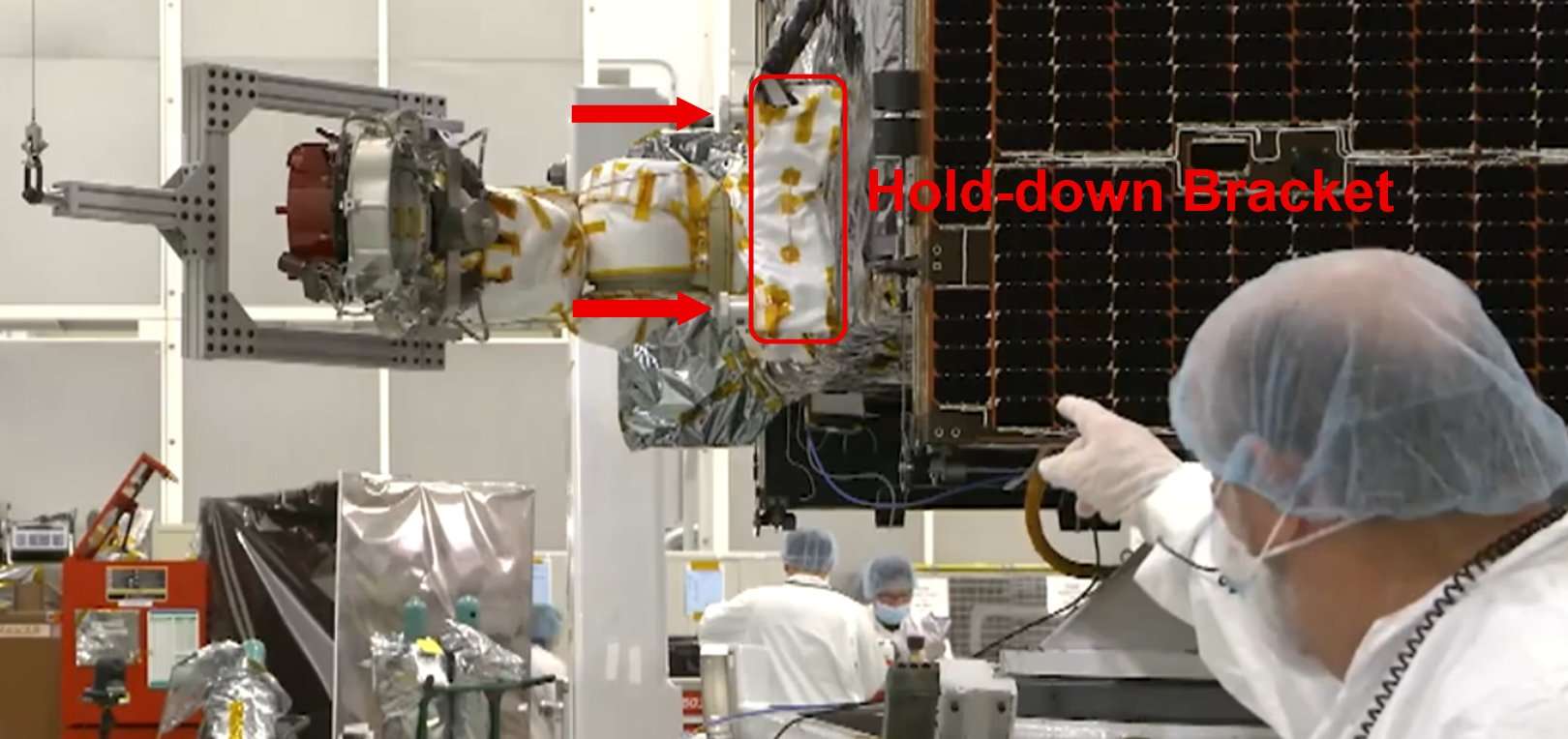

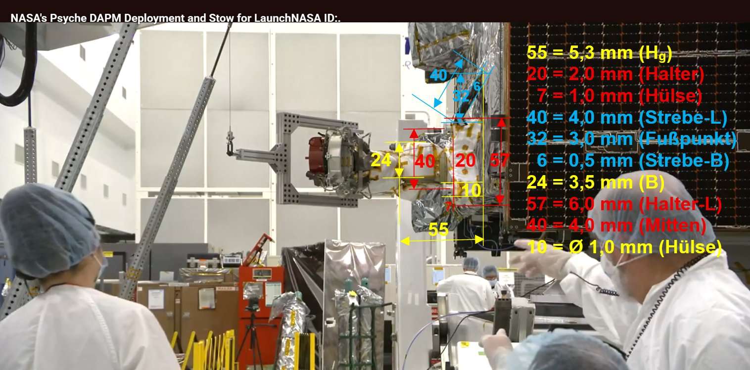

Deshalb habe ich mir die NASA-Videos nochmals genauer angeschaut und bin dabei auf diesen Ausschnitt gestoßen, auf dem man sowohl den entkoppelten Thruster-Arm als auch dessen Halterung (Hold-down Bracket) von der Seite sehen kann.
Darauf sieht man die beiden Auflagestutzen (rote Pfeile) des entkoppelten Thruster-Arms, die auf der mit weißer Folie verkleideten Halterung sitzen, die rot umrandet ist.
Und mit diesem Bild war ich in der Lage, einige Abmessungen der Halterung zu ermitteln, wobei ich als Referenzmaße (gelb) die Abmessungen meiner vogefertigten Hall-effect Thruster verwendet habe,
Quelle: NASA
die für die Endmontage seit geraumer Zeit bereitliegen.
Und mit Hilfe der folgenden Detailansichten aus dem gleichen Video habe ich mir schließlich die restlichen Abmessungen der Halterung ermittelt,
inklusive die Abmessungen der Streben.
Neben dieser zeitaufwendigen und durchaus stressigen Skaliererung habe ich dann noch mit der Anbringung der mechanischen Arretierungen der Solar Arrays auf den beiden Seitenwänden begonnen, den sogenannten Hold-down & Release Mechanisms (HDRMs),

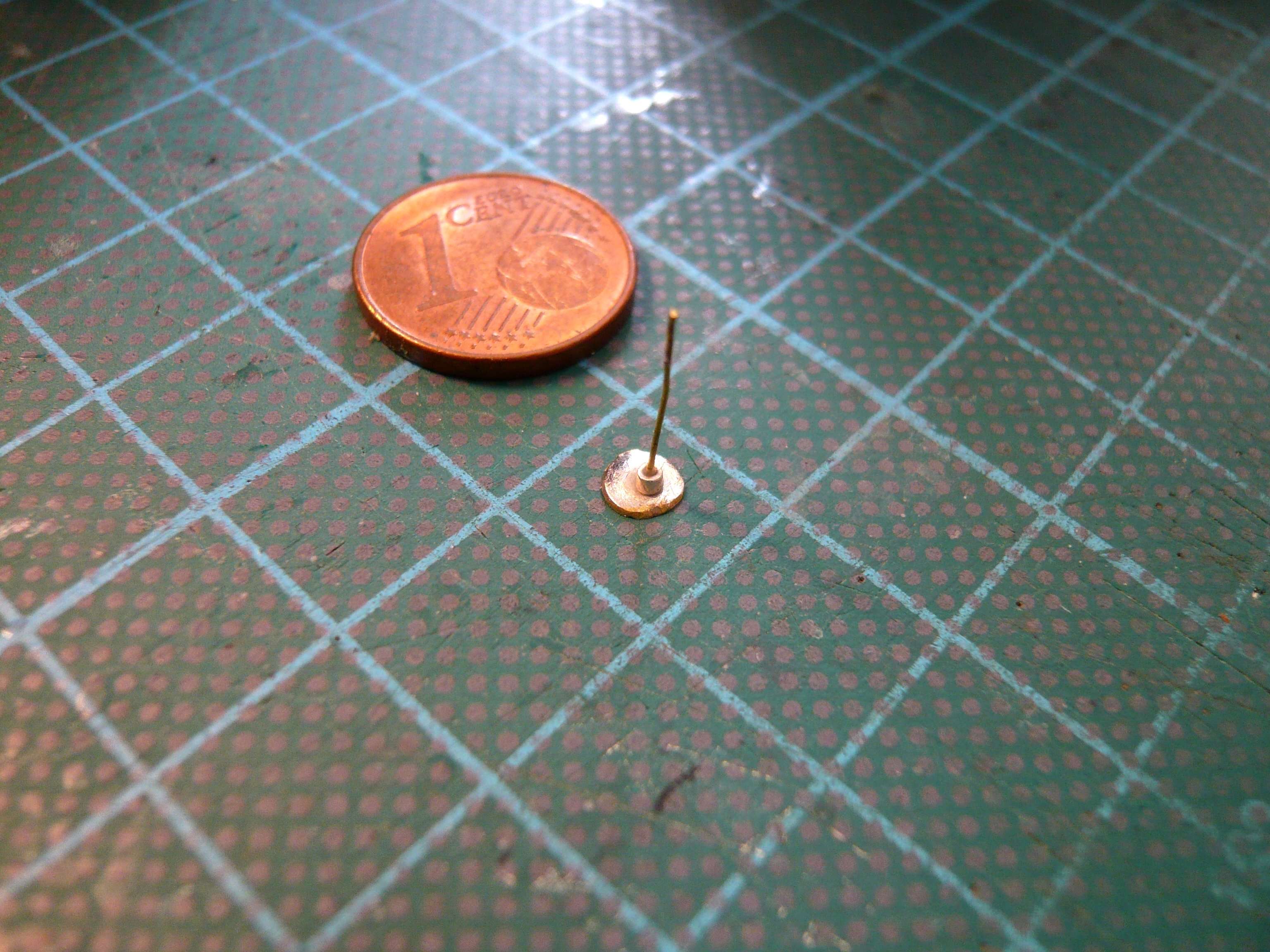

dann also weiter mit den HDRMs für die Solar Arrays auf den beiden Seitenwänden der Sonde.
Die Perlen wurden auf den markierten Fußpunkten mit UHU-Seku verklebt. Dazu habe ich die Fußpunkte zunächst mit kleinen Seku-Tröpfchen an der Akupunkturnadel betupft und danach die Perlen vorsichtig mit einer Pinzette gepackt und auf der Wand abgesetzt.
Die beiden Perlen am unteren Rand habe ich zunächst noch nicht verklebt, da ich die Sonde zur Anbringung weiterer Details ab und zu noch auf den Boden stellen und sie dazu seitlich fixieren muss.
Ansonsten finde ich, dass die HDRMs durch die goldfarbenen Perlen eigentlich ganz gut angedeutet werden.
Und anschließend ging es auf die andere Seite,
wo die HDRM-Perlen in gleicher Weise verklebt wurden.
Morgen werde ich dann die beiden Star Tracker auf der Vorderseite anbringen, ehe sie mir noch abhanden kommen,
die auch schon seit geraumer Zeit vorbereitet sind.

und damit nun zu den beiden Star Trackers, die auf der Vorderseite verklebt wurden.
Diese Sensoren dienen der präzisen Lageregelung und Navigation und fungieren quasi als "Augen" der Raumsonde, indem sie auf dem Weg zum Asteroiden Sternenkonstellationen erkennen und anhand dieser Daten die genaue Position und Ausrichtung im Weltall bestimmen.
Und damit nochmals zu den Hall-effect Thrusters, die ja nur noch auf ihre Anbringung auf der Vorder- und Rückseite warten,
die ich ja im entriegelten Zustand darstellen will, in dem sie dann als Antrieb der Raumsonde dienen.

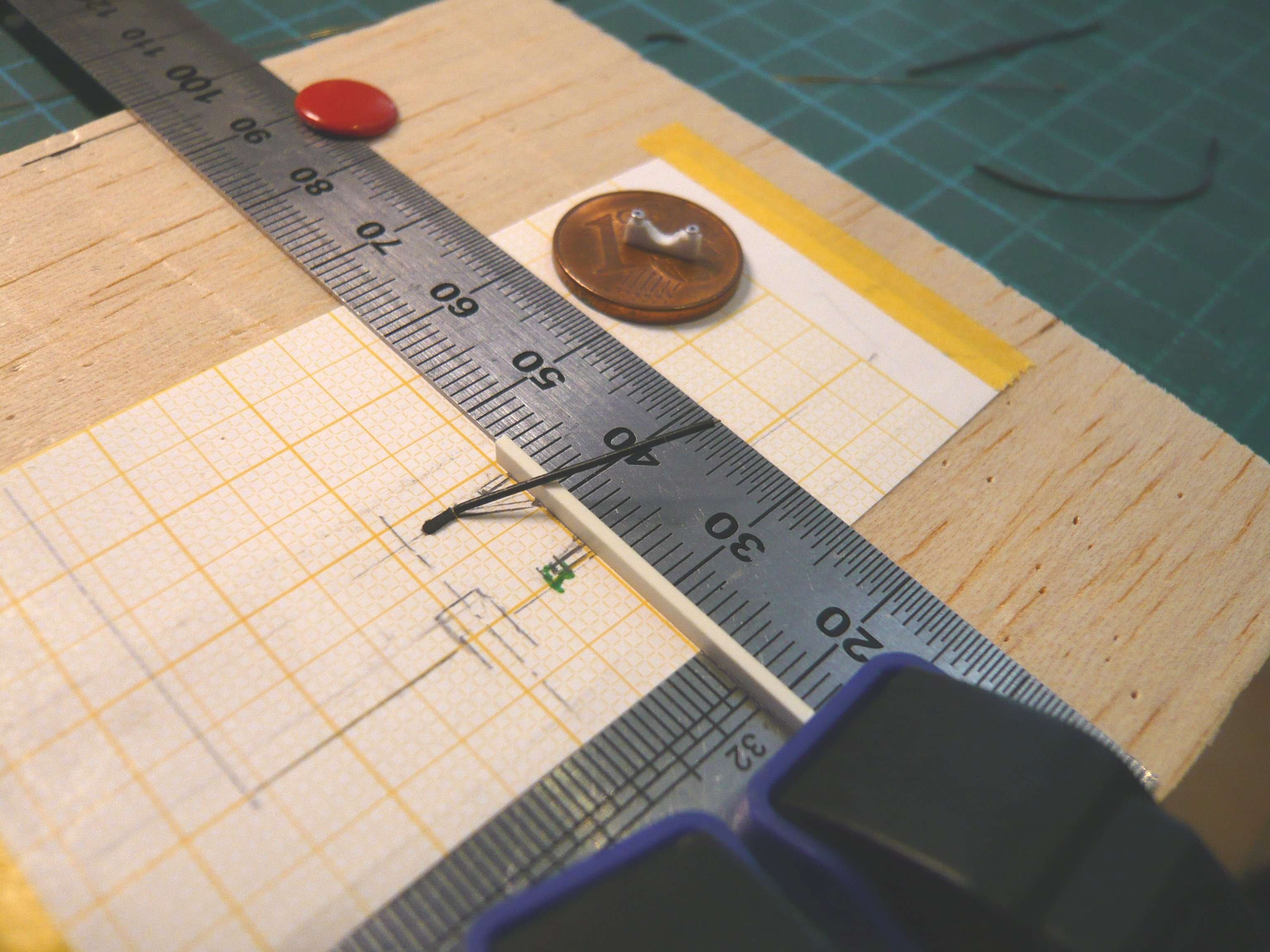

Deshalb habe ich mich nun näher mit den filigranen Haltevorrichtungen (Hold-down Brackets) beschäftigt und überlegt, wie ich die am besten scratchen könnte.
Nachdem ich mir einen Überblick über den strukturellen Aufbau verschafft und die wichtigsten Abmessungen ermittelt hatte,
Quelle: NASA

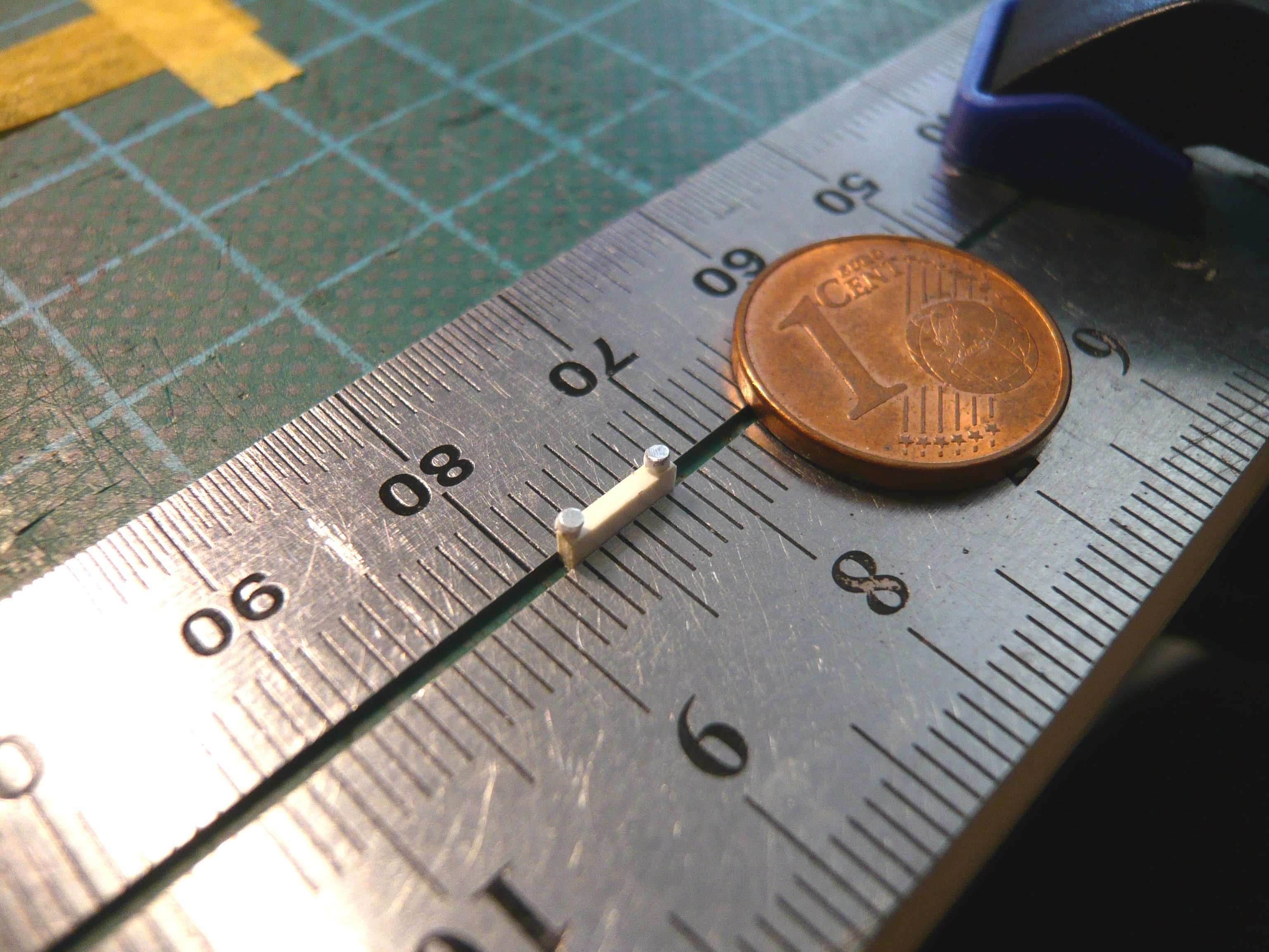

habe ich mir zunächst die Halterung aus einem Evergreen Strip (1 mm x 2 mm x 6 mm) zugeschnitten. Für die Auflager des Thruster-Arms habe ich mir mit meinem Punch & Die Set kleine Ronden (Ø 1 mm) aus einem Streifen (0,75 mm x 2,5 mm) ausgestanzt, auf die ich kleine aus Alu-Blech (0,13 mm) ausgestanzte Ronden (Ø 1 mm) kleben wollte.
Das Aufkleben dieser kleinen Plättchen auf die kurzen Auflager-Stummel war äußerst schwierig, da man sie auch mit der spitzesten Pinzette nicht mehr halten kann.
Da half wieder nur mein altbewährter Trick 17, wozu ich den kleinen Stummel auf der Klebefläche eines Tape-Streifen abgesetzt habe, ihn mit einem winzigen Tröpfchen UHU-Seku mittels einer Akupunkturnadel betupft habe, anschließend das kleine Alu-Plättchen mit meiner spitzen Tape-Pinzette aufgenommen und vorsichtig auf dem kleinen Stummel bei angehaltenem Atem abgesetzt habe.
So sah dann die erste Anprobe der Auflager aus.
Dann habe ich noch eine kleine Rundung in die Halterungen eingefeilt.
Anschließend wurden die Auflager auf die Halterung geklebt.
Nun fehlen nur noch die drei Stützstreben,
die ich hoffentlich auch noch hinkriegen werde.

da ich die Hall-effect Thruster im entriegelten und ausgeklappten Arbeitszustand darstellen möchte, muss ich mir zunächst über die Anordnung der Hold-downs Brackets mit ihren drei Streben im entriegelten Zustand Klarheit verschaffen, um mir deren Abstände und Abmessungen ermitteln zu können.
Für die Streben werde ich schwarze Litze (Ø 0,5 mm) verwenden, von der ich den Isolierschlauch abgezogen habe, in den ich Messingdraht (Ø 0,2 mm) zur besseren Formstabilität der Biegepunkte eingezogen habe.

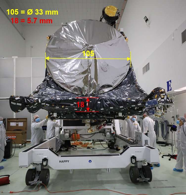

Danach habe ich mir eine kleine Skizze von der Anordnung der Halterung und ihren drei Streben gezeichnet,
deren Abmessungen ich in diesem Bild skaliert habe, woraus sich die Längen der drei Streben (S1, S2, S3) ergeben,
sowie aus diesem Bild der Abstand der Hold-down Bracket vom kardanisch gelagerten Thruster-Sockel, der 7 mm beträgt.
Hier sieht man die Haltevorrichtung mit den provisorisch angelegten Streben,
und daneben die angedeutete Lage des Hall-effect Thrusters in der Arbeitsposition,
sowie in der verriegelten Startposition,
die lediglich demonstrieren soll, dass die "brillenartige" Halterung am Thruster-Arm auch gut auf die beiden Auflager der Hold-down Bracket passt.
Aber ein Detail gefällt mir immer noch nicht restlos. Und das sind die schwarzen Halterungen, an/auf denen die Streben offenbar andocken.
Wie man insbesondere aus diesem Bild sehen kann, handelt es sich dabei um flache Halterungen, die deutlich dünner als die mit Blankets ummantelten Streben sind, die bei mir bisher den gleichen Durchmesser (Ø 0,5 mm) haben.
Quelle: NASA
Deshalb habe ich für diese Halterungen mein dünnstes schwarzes Masking-Tape (0,1 mm x 0,5 mm) verwendet und davon zwei Streifen übereinander geklebt, was eine Dicke von ca. 0,25 mm ergibt, was damit besser zu den runden Streben (Ø 0,5 mm) passt und mir so auch besser gefällt.
Wenngleich das nur minimale Unterschiede sind, bin ich mit dieser Lösung doch etwas näher am Original, wie man aus dem Vergleich der beiden folgenden Bilder sehen kann.
Hier zum Vergleich die bisherige Lösung, zunächst mit nur abgewinkelter Verlängerung der Strebe gleichen Durchmessers,
und hier die aufgeklebte doppelte Tape-Halterung, was auch bei der folgenden Montage der Streben an den Hold-down Brackets vorteilhaft sein sollte.
In dieser Anordnung habe ich mit dem eingelegten Strip (1 mm x 2 mm) zudem nochmals die Möglichkeiten, die final erforderlichen Längen der Streben zu bestimmen.
Weiter geht es dann mit der Montage der Halterungen an der Vorder und Rückseite der Sonde.

im Nachhinein ist mir beim Anblick der Streben noch ein weiteres Licht aufgegangen, weshalb ich nochmals genauer hingeschaut habe.
Zunächst hatten es mir ja die flachen Halterungen angetan, die deutlich dünner als die mit Blankets ummantelten Streben sind, die bei mir bisher den gleichen Durchmesser (Ø 0,5 mm) haben, wie ich zuletzt beschrieben hatte.
Beim Anblick des abgewinkelten unverhüllten Teiles an der Strebe S3 erkennt man insbesondere in der verlinkten Zoom-Aufnahme, dass es sich dabei m.E. um eine gelenkig mit der Strebe verbundene Auflageplatte handelt.
Quelle: NASA
Und mit dem mittlerweile geschärften Adlerauge habe ich rechts daneben eine ebenfalls unverhüllte Auflageplatte entdeckt, die zwar von der Strebe S1 verdeckt ist, aber offenbar zu einer weiteren Strebe S4 gehört, was die ganze Sache abrundet.
Demzufolge haben alle vier Streben diese gleiche Ausführung mit Auflageplatte, weshalb ich meine bisherigen Bilder dementsprechend angepasst habe.
Leider sind in den verschiedenen Fotos immer wieder einzelne Teile verdeckt, sodass man schon genau hinschauen muss,
was aber nichts an der Tatsache ändert, dass es sich um vier Streben handelt, mittels derer die Hold-down Brackets abgestützt sind.
