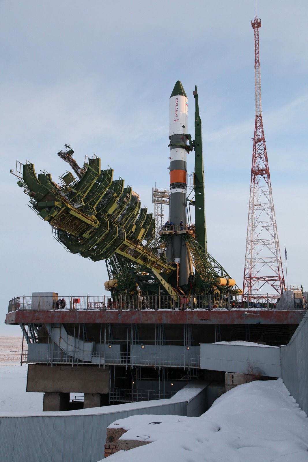

Hallo Badabumm,
... zuerst: das Bild oben (von Igor Ageenko) zeigt auch wie die Lastaufnahme des Starttisches (mit Volllast natürlich) aufgebaut ist:
oben:   Tischplatte
mitte:   Hohlraum mit Fubo= Decke
Ring :   der schwarze Ring ist der überstehende Bund Metall, der in einem der vorh. Bilder maschinengrau gestrichen ist
unten:   die Galerie mit dem Gleis für die herausfahrbare Plattform
             seitlich ist der etwas nach unten herausragende, betonierte Tragbalken zu sehen
Da die herausfahrbare Plattform halb herausgefahren ist, kann man etwas in den "Hangar" schauen.
Man sieht unten die einzelnen "Fahrstühle" für die hochfahrbaren kleinen Arbeitsplattformen unten herausschauen.
Übrigens ist das "Schutzblech" beim ersten Start im Feuersturm abgerissen und lag dann dort, wo hier im Bild noch betoniert wird.
Die Arbeiter betonieren übrigens einen "Sumpf", in dem das Wasser beim Start (SSS - Sound Suppression System) aufgefangen wird, damit es abgepumpt werden kann.
Nun ein brandneues Bild von Baikonur Platz 31:
Hier die Seitenansicht mit der eben aufgestellten Rakete                - Antippen         Foto: Twitter Roskosmos
Der "Blechkanal", über dem auf dem Tischniveau eine kleine "Hundehütte" mit einigen Leuten davor steht, ist der Flucht- und Rettungsweg, der in den Bunker führt. Der Kanal führt vom Starttisch aus rechts im Bild am Fotografen vorbei.
Dort ist auch der etwas nach unten herausragende, betonierte Tragbalken zu sehen.
Die Unterschiede der einzelnen Startanlagen sind mehr durch örtliche Gegebenheiten entstanden, dort spielt die Gründung (Fundamentierung) eine größere Rolle, zum Vergleich :
    Baikonur - tiefe Sand- und Kiesschichten, unterschiedliche Missionen und Raketenmodifikationen
    Kourou    - massiver Felsuntergrund, wenig Raketenmodifikation
Das soll es dazu gewesen sein, mach weiter so ...
Gruß, HausD

Sojus-Startrampe - unterirdische Betriebs-Räume
Da du signalisiert hast, Probleme mit dem "Untergrund" zu haben, bin ich selbst nach Beiträgen hier im Rcon auf die Suche gegangen. ... und, was soll ich sagen, bin fündig geworden:
 Ein gewisser "HausD" hat da mal was dazu gepostet.  :D
Fangen wir mal hier an :
Die Startanlage auf dem Platz 31 ist die Vorbild-Anlage für die Sojus-Raketen-Starts geworden.
( So wird es im Buch von Бармин И.В./Barmin I. W. (ред./Herausg.) über " Технологические объекты наземной инфраструктуры ракетно-космической техники (инженерное пособие). Книга 1" beschrieben.)
Null-Ebene +/-0,000
Die Null-Ebene der Startrampe liegt +0.500 m über dem Niveau der idealen Schienenoberkante (im Neuzustand). Dieses Niveau wird zum Einmessen der startbereiten Rakete in das ballistische Koordinatensystem verwendet. Auf dem Schienen-Niveau steht man, wenn man die Startrampe besuchen darf.
Ein Blick von der oberen Plattform des Serviceturms rückwärts auf die Rampe
Hier sieht man eine rote, weisse und eine graue Zone:
Der rote Bereich ist das "Viereck" mit einer Fläche von 341,5m2, der grüne Bereich ist der Installationsbereich, in dem nur die dort Beschäftigten arbeiten.
Der weisse Bereich ist der Starttisch, auch nur für dort Beschäftigte, auf dem grauen Bereich stehen die Zuschauer beim Rollout.
Nun geht es nach unten: Die nächste Ebene liegt 5,20m unter der Null-Ebene ...
Der Grundriss der Ebene -5200 (mm), das sind die Fubo-Höhen, in der Zeichnung in einem Kasten.
Also -3700 ist Fubo-Oberkante bei 3,70 m unter dem 0-Niveau, das wiederum 0.50 m über der (idealen) Schienen-Oberkante liegt.

Hier ein Blick zum Aufbau der Galerien, re. u. li., Plattform, Schutzblech, gelbe Laufschiene auf der Galerie-Innenwand.
Solltest du noch eine Frage haben ...
Gruß, und weiter so, HausD
