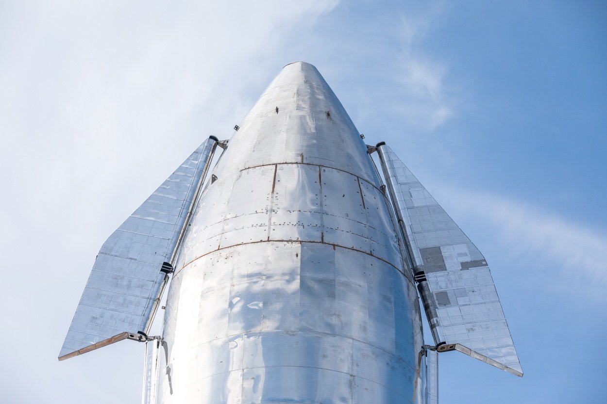

In der kurzen Zeit, seit Starship in Boca Chica wieder in zwei Teile zerlegt wurde, hat sich unglaublich viel getan. Zur Präsentation hatten sie die großen Teile vorführbar. Ich dachte, sie würden erstmal etwas kürzer treten, aber man sieht viele Fortschritte im Detail.
Die Streifen, die man am Raketenkörper wie eine Leiter gesehen hat, sind für eine Kabeltrasse, viele Kabel schon verlegt. Verrohrung am oberen Tankdom. Der Tankteil sitzt auf einem neuen Stahlsockel. Detailfotos von BocaChicaGal von den Halterungen der Steuerflächen. Das erste der drei neuen Betonfundamente scheint fertig, die Verschalungen kommen ab. Eines der neuen Zelte bekommt anscheinend Deckenkräne.
NSF will ja nicht, daß man die Bilder verlinkt. Deshalb ein Link zu einer Seite, die alles beschriebene enthält.
https://forum.nasaspaceflight.com/index.php?topic=48895.msg2001863#new
Ein Bild davon:
