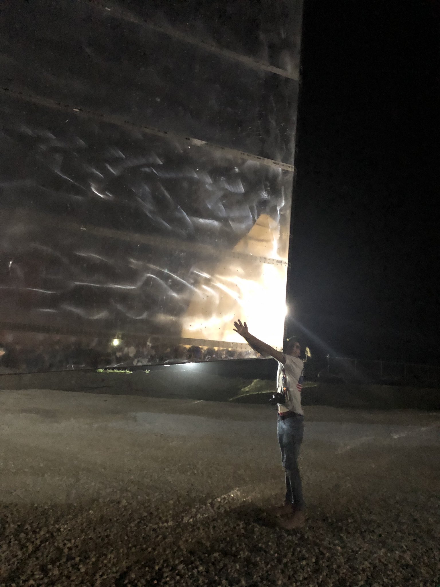

LabPadre mit seiner Frau und Elon:
https://twitter.com/LabPadre/status/1178143307202998272
Und Tim:
https://twitter.com/LabPadre/status/1178088279767425024
