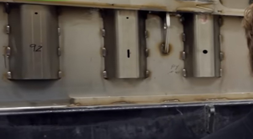

@James, kannst du mir bitte ein Bild von den Schweißnähten rausschneiden?
ca. Minute 18:48
Ich denke, da lässt sich in der Masse/Menge was sparen.
Danke
Edit:
Im Hintergrund sieht man, wie die "Stringer" mit der "Skin" verschweißt sind.
« Letzte Änderung: 29. Januar 2026, 00:09:08 von Duncan Idaho »

Meinst du das?

Perfekt, ja genau, ich finde das die schon sehr dick aufgebracht sind.

Ich denke du denkst an so was:
Rührreibschweißanlage / Revolution in der Luftfahrt: 1 kg weniger Gewicht pro Meter Flugzeugstruktur
Da brauchen sie dann aber eventuell eine Sonderanfertigung, die in der Röhre schweissen kann.
Dann stehen Stringer und Aussenfläche in einem anderen Winkel als die Ausssenflächen der zu schweissenden Flugzeughaut.
Aber möglicherweise alles lösbar.
Kannst ja mal Fooke nahelegen, dass sie sich in Hawthorne melden sollen.
Re: Starship/Super Heavy (ehemals BFR/ITS/MCT)
« Antwort #4012 am: 29. Januar 2026, 17:18:57 »
Oder so was, die Nähte scheinen mir sehr dick, in der Menge ist das viel Masse.
Laserscheißen ist da vielleicht die bessere Idee.
Das, was die da machen ist MAG Schweißen, denke ich.
