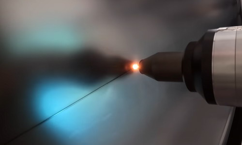

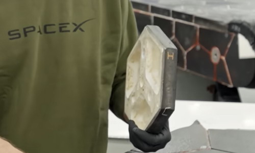

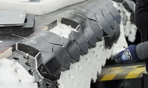

Wer sich das Betrachten des m.M.n. doch etwas nervigen Videos ersparen will, kann sich diese drei Bilder ansehen.
Schweissvorgang: Trennvorgang:
Kachel:
Befestigungsfedern (links unten am besten zu sehen):
Der Schweißvorgang schaut recht sauber aus; ist auch automatisiert - ist ein Trennvorgang.
Bei den Kacheln sieht es aus als wären als Gegenstück zur Feder ganz einfach Sacklöcher vorhanden
Die Befestigungsfedern klemmen dann möglicherweise nur durch die seitliche Federkraft an den Kacheln.
Muß aber gut funktonieren, da sie außer durch Zerstören nicht mehr abnehmbar sind.

Schweissvorgang:
Das ist Cutting, nicht Schweißen, oder?

« Antwort #4006 am: 27. Januar 2026, 18:41:28 »
Ja, sehr gut gesehen, hier wird ein Blech in zwei Teile geteilt. Also ist es vermutlich Laserschneiden

Stimmt. Rechts vom Trennkopf sieht man nichts. Also Trennen statt Schweissen. Die Sequenz war übrigens eher kurz.
Dann habe ich kein Schweissen gesehen, oder übersehen. Zumindest sieht das Ausschneiden von Formen dann sehr industriell aus.
