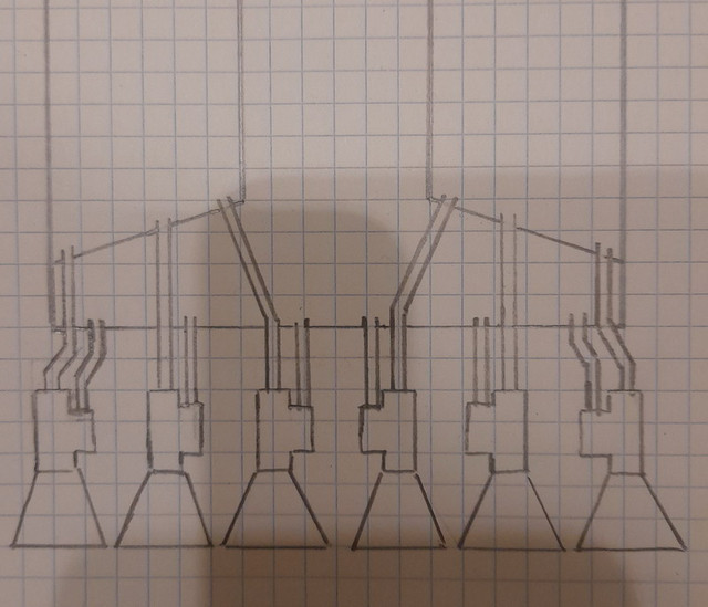

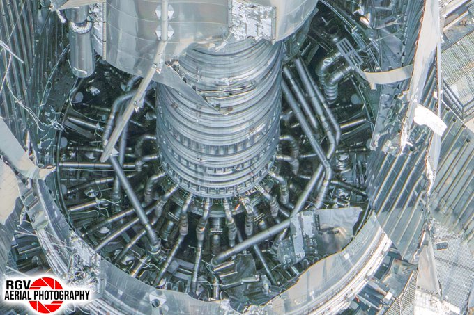

Im Thema "Starship Flug 12 (B19/S39) von Starbase" konnte man im Beitrag https://forum.raumfahrer.net/index.php?topic=20639.msg581257#msg581257
viel von der Verrohrung zu den Triebwerken sehen. Ob sich SpaceX so einen tiefen Einblick gewünscht hat ist auch nicht so sicher.
Manche waren ja durchaus angetan von der Verrohrung, mir ist das eigentlich zu viel.
Wenn der Downcomer in einen Bereich münden würde, der eine eigene Kammer über den Triebwerken bilden würde, dann wären beide Flüssigkeitskomponenten "übereinander" verfügbar.
Dann bräuchte man nur noch mehr oder minder gerade Zuführungsrohre, eines länger, eines kürzer, um beide Bereiche anzuzapfen.
Ist mir so eingefallen. O.k. ich bin in mechanischen Belangen nicht versiert, aber so übel erschiene es mir nicht. Zumindest erscheint es etwas aufgeräumter.

Ging mir genauso!
Viel zu kompliziert das Alles und viel zu fehleranfällig!
So viele Knicks und Schweißstellen!
Aber ist halt immer noch ein Prototyp, ist Alles noch in der Entwicklung und kann am Ende dann wieder ganz anders aussehen....

Mit dieser Konstruktion wäre das waermere LCH4 außen und das kältere LOX innen. Das würde gut funktionieren -- mit dem Nachteil, daß die Rohrlänge für LCH4 und somit der Druck variiert. Mit gut eingestellten Pumpen wäre das leicht beherrschbar.
Nachteil: die Molekularmasse von CH4 ist geringer als die von O2. Somit nehme ich auch eine größere Dichte von LOX an. Der LOX-Tank müsste somit kleiner sein. Ob damit die o.g. Kontrktion realisierbar wäre? Ja -- mit Nachteilen

Ich könnte mir vorstellen das durch so einen extra Tank unten die Struktur eher schwächer wird. Wir haben gerade durch diesen Vorfall ja gesehen das der Booster praktisch auf dem Downcomer alleine stehen kann, und gerade beim Landeanflug ist die größte Belastung auf die Struktur eine Stauchung. Da hilft eine extra Kammer am Boden des Boosters eher weniger und ich kann mir vorstellen das durch so eine Aufweitung am unteren ende des Downcomers auch "Luft"-Blasen entstehen könnten und die wären für die Turbopumpen tödlich.

Der Punkt ist dass SpaceX das alles in den Tank legen muss, weil es bei V3 Boostern keinen Heatshield mehr gibt. Der Sauerstoff-Tank ist gewissermaßen der Heatshield und alles was Hitze nicht abkann liegt nun drinnen. Neben den Treibstoffleitungen gehören dazu auch die Durchfluss Ventile zu den Triebwerken. Bei 33 davon habe ich wenig Hoffnung das jemals aufgeräumt zu bekommen.
Draußen sind nur noch gehärtete V3 Raptoren und relative kurze Zuleitungen.
Für mich ist es eine Wette darauf dass es gelingt  die Methan-Leckage in den Sauerstofftank zu minimieren. Es ganz dicht zu bekommen kann ich mir nicht vorstellen aber dicht genug um ein zündfähiges Gemisch zu verhindern.

Ja, wieder ein wunderbares Beispiel dafür, wie die begeisterte Berichterstattung mit Dauer-Kameras und Überflügen letztlich eine Industriespionage für China und Co. darstellt. Trotzdem bin ich dankbar für diese Bilder und die Details, die man über andere Firmen und Raketen nie bekommt.
Zur Verrohrung:
Ich habe mich auch schon oft gewundert, mir aber immer gesagt, was wissen wir schon von der Technik dahinter, um zu kritisieren. SpaceX hat so viele gute Ingenieure und angesammelte Erfahrung, das wird schon optimiert sein, sowohl mit Simulationen und Tests wie auch aus den Ergebnissen der früheren Versionen und Prototypen.
Was mich am meisten erstaunt, sind aus meiner Laiensicht unnötige Knicks und Winkel in den Rohren. Egal ob im Booster oder auch bei den Raptoren - immer wieder sieht man Rohre, die Knicks haben statt gerade zum Ziel zu verlaufen. Auch wenn keine andere Struktur im Weg ist.
Jeder Knick ist eine weitere Schwachstelle, hat zusätzliche Schweißnähte, stört den Fluss der Treibstoffe und erzeugt hydrodynamische Druck- und Spannungsspitzen.
Zudem bedeutet jeder Leitungs-Umweg auch mehr Material = mehr Gewicht.
Und jedes Teil mehr ist ein Teil, das versagen kann.
Daher mal die Fragen an die Ingenieure und/oder Mechaniker unter euch:
Worin liegt der Vorteil, eine Treibstoffleitung orthogonal austreten zu lassen, dann 2x im 90°-Winkel abzuknicken, um wieder orthogonal einzuteten (s. Raptor 3), statt eine direkte gerade Leitung zu legen, die dann halt in spitzen Winkeln ein- und austritt?
Und, ist es so schwierig, gebogene Leitungen zu bauen? Lieber mehrere gerade Stücke mit Winkelstücken dazwischen und all den Schweißnähten?

Ich denke, die Knicke und Winkel dienen der Elastizität des Treibstoffsystems. Die um Ecken geführten Rohre können Vibrationen und Rückstöße abfedern. Bei direkt geführten Rohren könnten die Schweißnähte an den Abschlussstellen brechen bzw. durchstoßen werden.

Mir fällt noch Kompensation von Dehnung/Kontraktion beim Abkühlen auf kryogene Temperaturen und zurück ein. Daher auch die ganzen Winkel in den Kryo-Leitungen der Tankfarm.

Wäre auch meine Vermutung.
All diese Temperatur- und Druchunterschiede müssen ja irgendwie abgefedert werden.

Okay... macht schon Sinn, danke.
Also Dehnungsbögen und Biegeschenkel gegen Ausdehnungen und Vibrationen.
Faltenbälge kommen wegen der Temperaturen wohl nicht in Frage. Klassische elastische Dichtungen ohnehin nicht.
Aber Lyrabögen, also gebogene Stahlröhren ohne Schweißnähte, wären doch auch möglich - oder ist sowas in Edelstahl nicht sinnvoll machbar?
Jetzt muss ich mal die Ausdehung von Edelstahl bei den verwendeten Temperaturendifferenzen überschlagen. Ich schätze mal mm bis cm für die Triebwerksleitungen und mehrere cm für große Bauteile wie die Downcomer - ?
