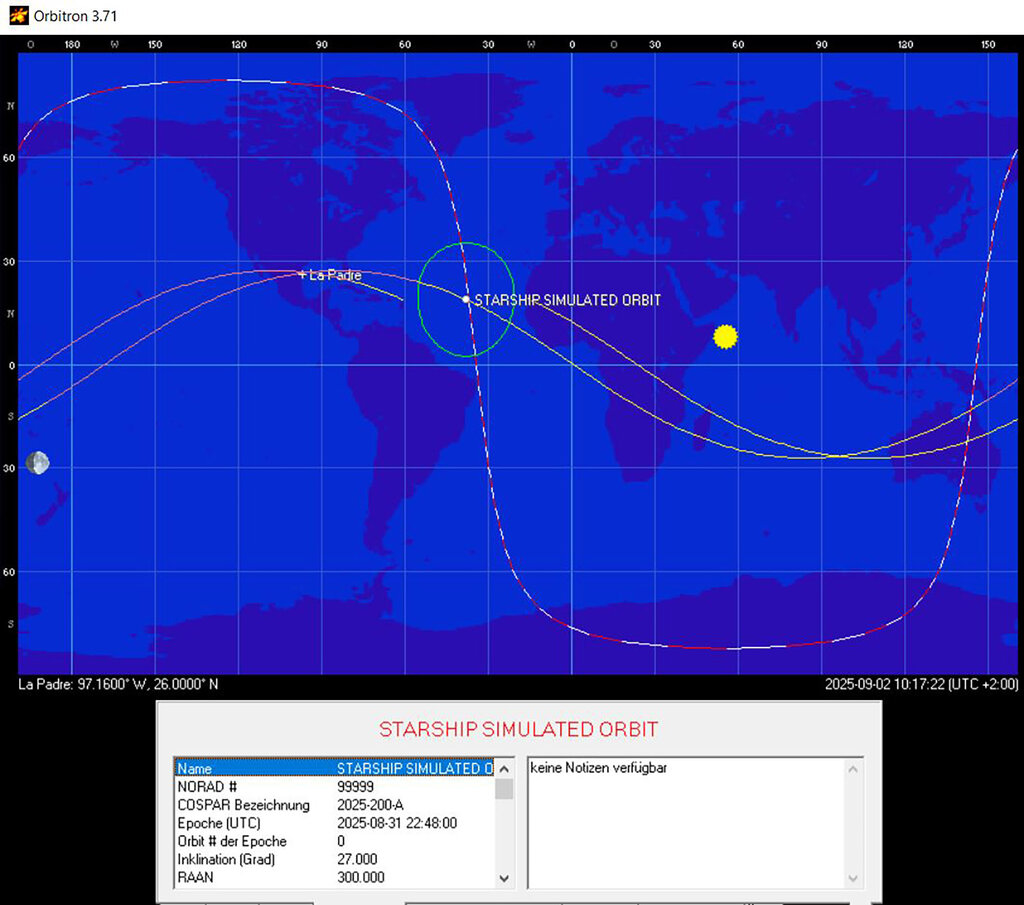

Ich biete weiterhin jedem an, ein TLE-Dataset hier zu posten, welches einen Kurs zeigt. Wenn der möglich sein soll, kann man den ja hier posten, muss ja keiner "geheim" halten, wie dieser Orbit aussieht.
Probier's mall hiermit:
STARSHIP SIMULATED ORBIT
1 99999U 25200A   25243.95000000  .00000000  00000-0  00000-0 0  9990
2 99999 027.0000 300.0000 0000001 000.0000 000.0000 15.99999999    01
Ich weiß nicht wie man hier ein Bild einbindet. Aber bei Orbitron funktioniert es.

Bin sehr gespannt auf die Visualisierung der Flugbahn, die Proton01 gepostet hat.

[edit: Die Visualisierung von Proton01s Bahn interessiert mich auch...]

Offline proton01
  • 1981
Re: Suborbitale Punkt-zu-Punkt Flüge
« Antwort #91 am: 02. September 2025, 12:49:06 »
siehe:  (wird anscheinend nicht angezeigt, sollte aber runtergeladen werden können)
https://magentacloud.de/s/pYZ7gRdqM9rG4YZ
Habs mal hier gelagert:
https://c.gmx.net/@324560210871976179/lUwhR4rPaxwXCdOgMVVCNw
Sieht sehr überzeugend aus. Vielen Dank.
Start mehr leicht nördlich über Florida (FAA...), dann über Australien, nicht über Indonesien (hatten die nicht den Überflug verboten, wie immer das funktionieren soll?), Hawaii und dann ähnlich wie in der von mir ausgegrabenen Landeanflug-Grafik über Nordmexiko.
Und, du hattest Recht, der Schnittpunkt der "Äste" muss offenbar über dem Startplatz liegen und die Flugbahn genau so gelegt werden.
Das ist ja auch prograd, da die Stelle, an der sich die Bahn zu wiederholen beginnt, westlich vor Baja California liegt, und der Startplatz eben so 2000 km westlich gewandert ist.
Ja, nach genau einer Umrundung wird der Startplatz somit um 2000 km verfehlt, aber der folgende absteigende Ast trifft ihn dann. Ganz Spitzfindige könnten nun sagen, "aha, doch mehr als eine Umrundung", ja, ok, 1,05 mal. Aber eben nicht 2, 3 oder ein Tag später.
Jetzt bitte ich die, die meinten, das geht nicht, um Stellungnahme.
Ist überhaupt nicht hämisch gemeint, im Gegenteil, ich möchte sichergehen, dass hier kein Denkfehler drin ist, und falls doch, verstehen, worin der dann liegt. Zumal ich eure Argumente auch nicht so recht verstanden hatte.
Edit:  Bild sichtbar gemacht.
Ganz Spitzfindigen könnte man antworten:  "Genau ein Orbit um die Erde, alle 360 Längengrade der Erde genau einmal überflogen."
Das ist halt der Unterschied zwischen der siderischem Orbitdauer (bezogen auf die Sterne bzw. auf die Orbitebene, üblicherweise wird der Frühlingspunkt als Referenz benutzt) und der synodischen (auf den umflogenen Himmelskörper bezogen) Orbit.
Bei diesem simuliertem Orbit gibt es am 06.09. eine gute Konstellation.
Was ist das besondere an diesem Orbit?
  • Die Inklination vom Orbit ist mit 27 Grad minimal größer als die nördliche Breite vom Startplatz mit 26 Grad. Es ist also ein Spezialfall.
Was sieht man im Video?
  • 03:13:36 UTC - Das Video beginnt
  • 04:47:13 UTC - 2 Umläufe vor dem Start - Die Flugbahn verläuft leicht südlich vom Startplatz. Aber die Flugrichtung passt nicht, man würde über Florida starten. Das ist ein NO-GO.
  • 06:22:29 UTC - 1 Umlauf vor dem STart - Die Flugbahn verläuft leicht nördlich vom Startplatz. Aber die Flugrichtung passt nicht, man würde über Florida starten. Das ist ein NO-GO.
  • 07:57:46 UTC - Die Flugbahn verläuft über den Startplatz. Die Flugrichtung passt grob. Sie geht direkt über Kuba, in Realität würde man minimal südlich an Kuba vorbeifliegen.
  • Somit ist ein Start um 07:57 möglich, bzw. da man langsam startet, findet der Start 5-8 Minuten früher statt.
  • 09:33:19 UTC - 1 Umlauf nach dem Start verläuft die Bahn weit weg vom Startplatz.
Man könnte jetzt sagen:
  • An einem Punkt am Boden, 1 Grad kleiner als die Inklination, gibt es am Boden mehrere Überflüge im Bodenpfad
Aber es gibt weitere Punkte, welche man beachten muss:
  • Die Startrichtung für das Starship erlaubt keine Starts über Florida
  • Dieser Speziallfall gilt nur für Orbits mit 27 Grad Inklination, welche für die Nutzlast i.d.R. unbrauchbar sind
Fazit:
  • Eine Landung nach 1 Orbit am Startpunkt ist somit mit dem Starship nicht möglich.
Dazu kommen noch andere Punkte:
  • Macht man - so wie bei Flug 10 - keine Bremszündung, kann man nur Satellitendummys absetzen, da diese mit dem Starship wieder in die Atmosphäre eintreten werden
  • Für echte Satelliten benötigt man 45 bis 60 Minuten vor der Landung eine Bremszündung.

Ja, das sieht genauso aus, wie das, was wir heute nachmittag schon grafisch als Flugbahn hatten und beweist, dass es geht. Danke für die nochmalige Bestätigung.
Ich verstehe nur jetzt deine Anmerkungen dazu nicht:
Jeder Punkt-zu-Punkt-Orbit ist ein Spezialfall; es gibt ja immer nur je eine pro- und einen retrograde Flugbahn; genau wie vorhergesagt. Das bestätigt doch die Annahmen.
Erstens wird auch das irgendwann möglich sein, genauso wie im jedem Fall zwangsläufig Landung über Mexiko.
Zweitens ist das ein politischer Grund, das hat nichts mit einer bahnmechanischen Beweisführung zu tun.
Niemand hat gesagt, dass SpaceX das in absehbarer Zeit so machen wird.
Wieso? Und warum sollte das eine Bedingung sein?
siehe oben. Die Startrichtung erlaubt das sehr wohl, die FAA vielleicht nicht, aber die ist nicht Teil der Bahngleichung...
Darum ging es auch nicht, sondern um die prinzipielle Frage, ob es grundsätzlich möglich ist, nach nur einer Umrundung zu landen. Nutzlasten waren gar nicht gefragt.
>Fazit: Eine Landung nach 1 Orbit am Startpunkt ist somit mit dem Starship nicht möglich.
Das ist mit den vor dir nun neu eingeführten politischen und Sat-Aussetzen-Bedingungen vielleicht so, aber das war nie Teil der Frage und der seitenlangen Diskussion.
Du biegst Dir das so zurecht, dass es weiterhin zu deiner pauschalen Ablehnung passt!
Niemand hat gefordert, dass auf so einem Flug irgendwas ausgesetzt werden muss. Und niemand hat gefordert, dass keine Bremszündung gemacht wird. Im Gegenteil, wenn du nachliest: es ging immer entweder um Ort-zu-Ort oder um Nutzlast/gewünschten Orbit.
Keine Frage, bei echten Nutzlasttransporten wird man anders fliegen wollen und müssen, da ja dann ein "Zwischenziel", nämlich ein Wunschorbit erreicht werden muss. Landung dann nach mehr Umläufen. Das hat auch niemand in Frage gestellt. Betrifft das hier diskutierte Problem aber nicht.
Die zwischenzeitlich geführte Diskussion um zusätzliche Bahnänderungen durch Start- und Landephase hat das Thema längst weiter vertieft und weitere Möglichkeiten aufgetan.
Ich verstehe nicht, was Du mit deinen spontan eingeführten Einschränkungen "beweisen" willst. Die ursprüngliche Frage, und nur um die geht es, ist positiv zu beantworten:
Landung am Startplatz nach einem Umlauf ist technisch-physikalisch möglich.
Auch wenn mancher selbstsicher schreibt "nein, kann man nicht und die Begründungen dafür wurden zigmal gegeben. Wer anderes behauptet, ist ... schlichtweg falsch", ohne es sachlich zu begründen, denn das ist nun seinerseits als schlichtweg falsch widerlegt.
