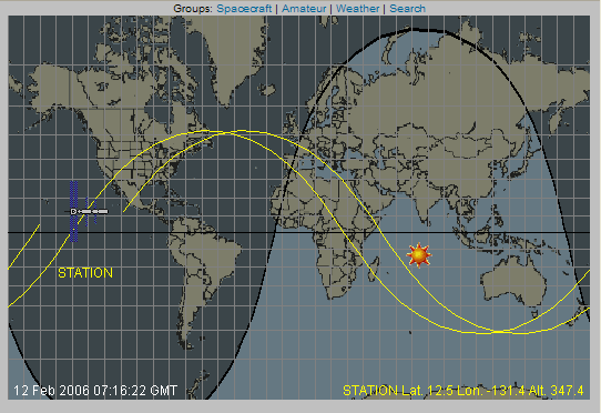

Hat mich nicht losgelassen, habe nochmals nachrecherchiert.
Wofür hatte man Physik im Studium.
Jetzt wirds vielleicht fachlich genauer, aber auch komplizierter:
Man könnte ein einfaches Modell mit einer Kugel und darauf gezeichneten Großkreisen nehmen, ich bleibe aber mal bei "Erde" und "Orbits".
Zunächst: "Orbit" meint hier vereinfacht immer "Orbital-Projektion auf die Erdoberfläche". Dass Orbits zudem in verschiedener Höhe liegen können und damit auch noch verschiedene Umlaufzeiten haben, lassen wir erstmal außen vor, das ändert die Geschwindigkeit, nicht ihre Projektionen auf die Erdkugel.
Ebenso werden zunächst Start- und Landephase mit ihren geringeren Geschwindigkeiten vernachlässigt. Die Projektion ist dann immer dieselbe.
Erstmal der Spezialfall einer nicht notierenden Erde:
Von jedem Punkt der Erde, egal ob Start- oder Zielpunkt, gibt es eine unendliche Anzahl an Großkreisen = Orbits, nämlich 360 Grad im Kreis um diesen Punkt herum. Bahnebene natürlich immer durch den Erdmittelpunkt, sonst wäre es ja kein Großkreis. Die Achse Punkt - Erdmitte gibt dabei die Rotationsachse dieser Bahnebenen vor.
Nun ist die Frage:
Gibt es Orbits, die zwei beliebige Punkte auf der Oberfläche verbinden?
Die Antwort ist rein geometrisch:
Ja, immer genau eine Bahnebene mit zwei Orbits, nämlich pro- und retrograd.
Nimmt man zudem eine sich drehende Erde an, ändert das nichts daran. Nur der scheinbare Orbit, der zwei Punkte verbindet, ist jeweils ein leicht anderer (verkrümmt/verschoben in der Projektion). Pro- und Retrograd sind dann nicht mehr genau entgegengesetzt und deckungsgleich, da die nötigen Abweichungen sich aufaddieren, nicht ausgleichen. Sie schneiden sich dann nur noch im Zielpunkt. Zudem spielt nun die Reisezeit = Fluggeschwindigkeit = Orbitalhöhe eine Rolle, da das beeinflusst, wieweit sich die Erde zwischenzeitlich drehen konnte, und damit den scheinbaren Zielpunkt, und damit den nötigen Orbit.
Exkurs, der zur klassischen Orbitalmechanik überleitet:
Jeder dieser Orbits erreicht mit weiteren Umläufen weitere Punkte auf der Erde (bei sich drehender Erde - und nur dann). Am wenigsten erreicht eine Äquatorialbahn, nämlich logischerweise nur die Punkte, die auf dem Äquator liegen. Je höher die Inklination, desto mehr Punkte nördlich und südlich erreicht eine einzelne Bahn, bis hin zur Polarbahn, die theoretisch alle Punkte der Erdoberfläche erreichen kann.
Denn man erreicht von einer beliebigen Polarorbitalbahn alle Punkte der Erde, sofern man Geschwindigkeit = Höhe richtig wählt. Aber ist z.B. Umlaufzeit = Erdrotation, überfliegt man immer den gleichen Längengrad bzw. dessen Gegenstück und erreicht auch nicht mehr Punkte als auf der Äquatorialbahn.
Und das bedingt die Missverständnisse:
Wir suchen nicht eine einzelne Orbitalbahn, die alle Punkte erreicht (Polarbahn),
sondern nur eine bestimmte, die zwei Punkte verbindet (ursprüngliche Frage).
In der Praxis nimmt man für einen Ort-zu-Ort-Flug dann natürlich den Teil-Orbit, der am schnellsten/billigsten zu fliegen ist, das ist der kürzere der beiden pro- und retrograden.
Es sei denn, jener in mehr östliche Richtung bringt so viel mehr Erdrotations-Schwung mit, dass der zusätzliche Geschwindigkeitsgewinn bzw. dadurch Treibstoffersparnis die größere Entfernung ausgleicht oder übertrifft (es kommt dann ja die doppelte Entfernung dessen dazu, um was sich die Erde in der Flugzeit am Zielpunkt weitergedreht hat).
Das zusammen mit den Effekten von Start und Landung ist eine schöne Optimierungsaufgabe mit nicht mehr trivialer Geometrie und Berechnung.
Hoffe, das war verständlich und diejenigen, die sich durchgearbeitet haben, konnten die Argumentation nachvollziehen.

Wollte eigentlich hier nicht mehr argumentieren, aber auch mich "hats nicht losgelassen."
Also erstmal sind wir hier trotz Verschiebung immer noch im falschen Faden, denn wir sprechen ja nicht von "suborbitalen" Flügen, sondern von "Orbitalflügen."
Und das ist eben der Riesenunterschied, der hier u.a. immer wieder für Verwirrung sorgt.
Niedrige suborbitale Flüge finden innerhalb der Atmosphäre statt (und sind quasi vergleichbar mit dem Reisen in Fahr-/Flugzeugen. Die können so schnell fahren wie sie wollen, wenn du da drin bist, landest du beim Hochspringen immer wieder am selben Punkt, bzw. ohne große Probleme am Zielort.)
Orbitalflüge unterliegen ganz anderen Gesetzen. (In etwa vergleichbar mit dem Stehen auf einem fahrenden Zug. Wenn du da hochspringst, fährt der Zug unter dir weiter und du landest eben nicht mehr am Ausgangspunkt.)
Das Navigieren im niedrigen suborbitalen Raum ist also wesentlich einfacher. Du startest und fliegst im Idealfall das Ziel direkt an (da wir aber auf einer Kugel leben fliegst du dabei immer einen Teilkreis, sehr schön zu sehen, wenn du den Flugweg auf eine Karte überträgst.)
Fliegst du allerdings aus der Erdatmosphäre hinaus ins All, wird es komplizierter, wenn du einen bestimmten Ort anfliegen willst. Und mit dem Starship wollen wir das ja, da die Fangarme an einem festen Ort warten!
Zum Einen ist da das Problem mit dem Großkreis und dann ist da die Inklination (Flug-Bahnneigung in Bezug zum Äquator), die vom Startort abhängt (bzw. vom Breitengrad auf dem sich dieser befindet) und eben die Erddrehung.
Fakt ist eben, daß du von einem bestimmten Startpunkt aus nur mit bestimmten Inklinationen in einen Orbit, der immer ein Großkreis ist, starten kannst.
Nach einer Erdumrundung bist du dann zwangsweise bis zu einigen tausend Kilometern vom Startpunkt entfernt. Ausnahmen davon sind (wie oben schon mehrfach sehr richtig geschrieben) Starts von den Polen und vom Äquator.
Da hilft auch kein "Vorhalten" o.ä., denn damit würdest du nur in einem neuen Großkreis fliegen und kämst zwar mit einem entsprechend anderen Winkel/Inklination in der Nähe des Startpunkts an, aber immer noch in etwa der gleichen Entfernung.
Wenn du nicht vom Pol oder Äquator startest, gibt es tatsächlich nur 2 Möglichkeiten um wieder genau am Startplatz zu landen. Entweder du wartest bis jeweils volle Tage verstrichen sind, oder du fliegst den Startplatz aktiv an. Starship kann dieses "aktiv" nicht da es weder entsprechende Flügel/Seitenruder, noch genügend Treibstoff hat. (Schillrich weiß das Alles sehr viel besser und hat es natürlich auch bereits sehr richtig geschrieben)
Der stabile Orbit ist übrigens immer ein Großkreis (Vollkreis mit Erdmitte als Zentrum), weil das Raumschiff auf seiner Bahn immer in Richtung Masseschwerpunkt/Erdmitte gezogen wird, durch seine hohe Geschwindigkeit aber auf eine Kreisbahn drumherum gezwungen wird (fällt antriebslos um die Erde). Um diese Bahn zu ändern (und z.B. den Startort bereits nach einer einzigen Erdumrundung wieder anzufliegen), muß z.T. erhebliche Energie aufgewendet werden, die aber einer chemischen Rakete (wie z.B. Starship) eben nicht ausreichend zur Verfügung steht.
Ich hoffe damit nicht allzuviel neue Verwirrung geschaffen zu haben, aber kanns leider nicht besser erklären.
Die Orbitalmechanik ist halt leider etwas anders als der gesunde Menschenverstand.
Bitte den Thread-Titel lesen, Punkt-zu-Punkt-Flüge sind (optimal) immer suborbital. Sie finden trotzdem zum Großteil außerhalb der Atmosphäre stand, das hat überhaupt nichts mit orbital oder suborbital zu tun. Sie sind ballistisch und können von jedem Punkt jeden anderen Punkt erreichen. Falsche Darstellungen wie der Hula Hoop Reifen (die schon ich Richtung Flat-Earth ging  ;D ) sind da leider nicht förderlich.
Nochmal kurz zusammengefasst:
- Würde sich die Erde nicht drehen, kann man dann suborbital jeden Punkt erreichen? Ja, kann man.
- Dreht sich die Erde, dann verschiebt sich dieser Punkt über einen gewissen Zeitraum; deshalb nimmt man die Zeit, die man zum Erreichen benötigt, berechnet den neuen verschobenen Punkt, und fliegt ab dem Start suborbital direkt dorthin
Sollte ich komplett falsch liegen, dann würde ich mich über eine verständliche Aufklärung freuen, nur gehen bisher alle Beiträge außer die von Gecko seltsamerweise komplett daran vorbei, warum auch immer.

Ich spreche von beidem. Es geht um beliebige Punkt-zu-Punkt-Flüge (zur Erinnerung: angefangen hatte das ja mit der Frage, ob Starship nach einer Erdumkreisung wieder in Boca Chica landen kann). Ob suborbital oder orbital spielt erstmal gar keine Rolle, das ist ja nur eine Frage der (zwischenzeitlichen) Maximalgeschwindigkeit des Flugkörpers.
Jein.
Mir dämmert, dass hier bei anderen Mitdiskutanten ein weiteres fundamentales Missverständnis besteht, dass Du nun richtig ansprichst:
"Suborbital" heißt nicht "niedrig", sondern "mit zu geringer Horizontal-Geschwindigkeit, um oben zu bleiben".
"Orbital" heißt, "schnell genug, um nicht runter, sondern um die Erde herum zu fallen"
(grob vereinfacht)
Ich habe das Gefühl, das wird fortwährend mit "atmospärisch" und "transatmosphärisch" verwechselt. Das spielt aber nur insofern eine Rolle, als dass die Bremswirkung der Atmosphäre einen Orbit verhindert.
Aber: Punkt-zu-Punkt-Flüge können auch sehr wohl orbital sein. Letztlich ist ja alles, was startet, einen Orbit erreicht und irgendwann wieder landet, automatisch auch ein "Punk-zu-Punkt"-Flug.
Das Missverständnis ist wohl, dass suborbital und orbital zwei grundsätzlich völlig verschiedene Dinge mit völlig anderen Optionen und Einschränkungen wären. Das ist aber nicht so. Man ist solange suborbital bis man - je nach Höhe - durch Horizontalbeschleunigung die entsprechende Orbitalgeschwindigkeit erreicht hat.
Die Starship-Testflüge sind deshalb suborbital geblieben, weil absichtlich die Geschwindigkeit nicht ganz zum Orbit gereicht hat (damit im Fall des Wiederzünden-Scheiterns das Ding mangels Deorbit-Burn nicht da oben bleibt). Das heißt aber doch nicht, dass mit den paar Prozent Geschwindigkeit (nicht: Höhe!) mehr, die da fehlten, sich auf einen Schlag sämtliche Bahnparameter, Orbitalgleichungen und Flugdynamiken grundsätzlich komplett ändern würden und plötzlich was "verboten" wäre, was vorher problemlos ging.
Wäre das Starship kurz mal orbital gewesen (um zB Starlinks auszusetzen), was wir demnächst sicher sehen werden, und landet dann irgendwo, ist das auch ein "Punk-zu-Punkt"-Flug.
Nee, das ist leider so pauschal nicht richtig.
Erstens, wir fliegen mit Raketen, nicht mit einer Jules-Verne-Abschusskanone. Ballistisch ist der Flug nur in den Phasen, wenn die Triebwerke nicht feuern. Das wird natürlich aus Treibstoffgründen möglichst kurz gehalten, aber dennoch, nicht rein ballistisch, und damit auch nicht komplett auf die Einschränkungen eines ballistischen Fluges beschränkt.
Zweitens, ich stimme Dir zu, dass solche Flüge jeden Ort erreichen können (wenn man Abflugwinkel, Geschwindigkeit und Höhe passend wählt). Aber, siehe oben, das gilt grundsätzlich für "orbital" auch.
Eine Orbitalbahn ist ja nur ein Spezialfall der Freier-Fall-Bahnen ("ballistisch"), bei der die Geschwindigkeit genau so groß ist, dass der freie Fall zu einer geschlossenen Kreisbahn wird (lassen wir jetzt mal asymetrische Orbits außen vor, bei denen Ellipsen geflogen werden). Sinkt die Horizontal-Geschwindigkeit, sinkt die Bahnhöhe. Sinkt sie fortwährend oder gerät in die bremsende Atmosphäre, wird die Bahn suborbital.
Deshalb ist New Shepard immer suborbital, egal wie hoch sie die schießen (auch wenn es 100, 150 oder mehr km wären), weil die Horizontalgeschwindigkeit für einen Orbit fehlt.
Ohne Bremswirkung der Atmosphäre könnte man aber auch in 10 km Höhe orbital um die Erde fliegen.
Auf dem Mond geht das übrigens.
Bedeutet im Umkehrschluss: Wenn man unter der Orbitalgeschwindigkeit bleibt bzw. passiv gebremst wird, kommt ein Raumschiff von selbst wieder runter (wie die Starship-Testflüge). Das kann aber auch nach 1, 2 oder mehr Erdumkreisungen der Fall sein, je nach Geschwindigkeit und Bremswirkung; halt spiralig.
Also nochmal: Es geht um die Geschwindigkeit, nicht um die reine Flug-Höhe, und es wird in beiden Fällen entlang (auf die Erde projizierter) Großkreise geflogen.
Daher ist die Behauptung "Erdumkreisung ist immer orbital" genauso falsch wie "weniger als 1 Erdumkreisung heißt immer suborbital".
Das sehe ich auch so, aber wie oben ausgeführt, gibt es keinen prinzipiellen Unterschied, ob ich dabei immer suborbital bleibe oder ob ein Teil der Flugbahn orbital ist.
(Dass während Start- und Landephase nicht orbital geflogen wird, ist ja klar, und vielleicht ist das auch ein Problem bei der Argumentation jener, die pauschal sagen, das geht nicht. Denn wenn mal nur orbital denkt, geht man ja von Anfang an von einer rein orbitalen Flugbahn aus, das ist aber bei Ort-zu-Ort-Flügen nie der Fall)

Kann das Starship nun mit einer Umrundung nach Starbase zurück (orbital oder nicht) oder geht das nicht?
Online Nitro
  • 7361
Re: Suborbitale Punkt-zu-Punkt Flüge
« Antwort #36 am: 01. September 2025, 08:52:31 »
Ich lese interessiert mit, die Antwort auf die Ursprungsfrage habe ich noch nicht klar gesehen (oder überlesen)?
Nein.
Orbitalmechanisch ist das ohne große Crossrange nicht möglich, da sich die Erde in dieser Zeit unter der Bahnebene weiter dreht. Starship hat keine nennenswerte Crossrange.
Offline Gecko.
Nein.
So pauschal stimmt das einfach nicht.
Es gibt nicht "die eine" Bahnebene beim Start; ich kann mir durch die Startrichtung eine Bahnebene aussuchen, radialsymetrisch.

Das, was hier diskutiert wird ist die Möglichkeit, nach quasi einer Erdumrundung wieder am Startplatz zu landen. Eine Erdumrundung geht nur mit einer größtenteils ballistischen, also antriebslosen Flugbahn. Am Anfang hat man den Start, also angetrieben vom Boden bis in eine Höher außerhalb der dichten Atmosphäre, am Ende hat man eine Abbremsung (angetrieben) auf eine Abstiegsellipse deren tiefster Punkt innerhalb der dichten Atmosphäre liegt. Dazwischen liegt der antriebslose ballistische Flug. Dieser ballistische Flug um die Erde ist durch die Gravitation an eine Bahnebene eines Großkreises gekoppelt.
Man kann beim Start die Inklination, also die Neigung der Bahnebene zum Äquator so wählen, dass der Start in nordöstlicher Richtung erfolgt, also in den aufsteigenden Abschnitt der Bahnebene, sodass nach einer Umrundung der nachfolgende absteigenden Abschnitt der Bahnebene in südöstlicher Richtung den Startpunkt überfliegt,  da die Erde sich während der Umrundung dahin weitergedreht hat. Siehe z.B.
(https://images.raumfahrer.net/up083104.png)
Etwas unterhalb von Grönland kreuzt sich der aufsteigende Abschnitt des ersten Orbits mit dem absteigenden Abschnitt des zweiten Orbits. Solch eine Kreuzungspunkt kann man in den Startpunkt schieben durch geeignete Wahl der Inklination. Einen zweiten Kreuzungspunkt gibt es gegenüber südlich von Australien. Startet man am Kreuzungspunkt, dann gelangt man nach einer Umrundung wieder dorthin zurück ohne die Bahnebene zu verlassen.
Wenn man die Inklination also so wählt, das der nächste Kreuzungspunkt dort ist, wo der Startplatz dann sich hingedreht hat sollte man doch mit einer Umkreisung auskommen, oder?
Offline proton01
  • 1981
« Antwort #48 am: 01. September 2025, 12:07:31 »
Eben !
