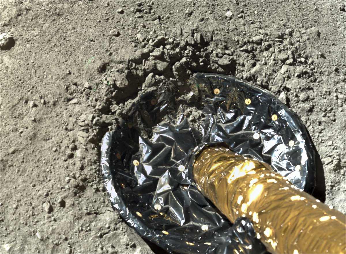

Gestern wurden die auf der Mondoberfläche ermittelten Daten der chinesischen Nutzlasten veröffentlicht:
http://124.17.81.212:8081/moondata/web/datainfo/main.action#
Wissenschaftler aus aller Welt können nach Registrierung rechts oben 嫦娥六号 auswählen, dann unter 载荷/Nutzlast von links nach rechts Landerkamera, Panoramakamera, Spektrometer, Bodenradar. Die Nutzlastdaten gibt's beim Klicken auf 数据检索/Datensuche. Man kann dort dann auch erkennen, von wann bis wann die entsprechende Nutzlast in Betrieb war.
Als Beispiel hier ein Foto der Panoramakamera:
Hier das entsprechende Foto von Chang’e 5:
Bilder: NAOC

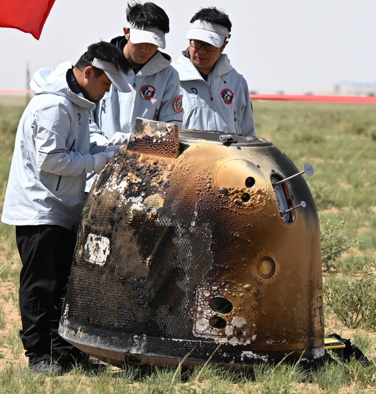

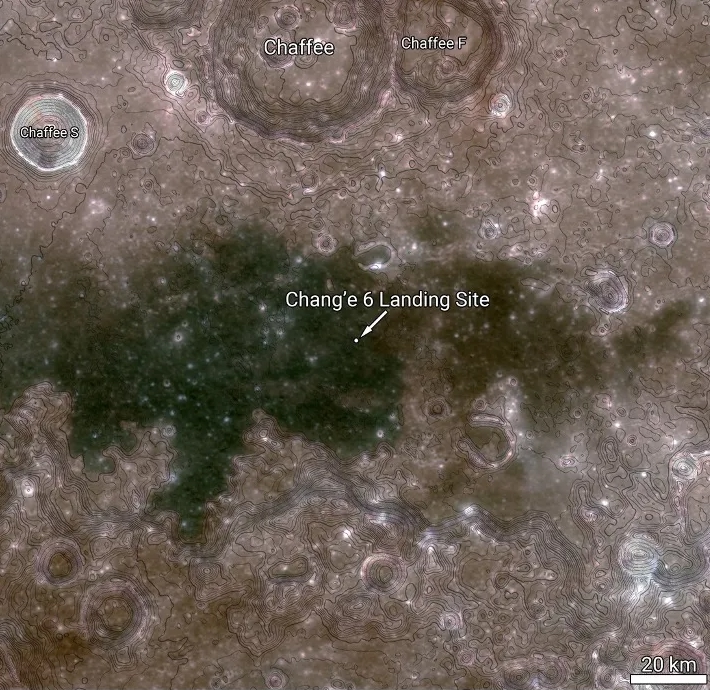

Chang'e-6 Probe als Geschenk an UNO
 Der chinesische Ministerpräsident Li Qiang kündigte in seiner Rede bei der Generaldebatte der 80. Sitzung der UN-Generalversammlung am Freitag, dem 26. September, an, dass China den Vereinten Nationen eine von der Sonde Chang'e-6 auf der Rückseite des Mondes gesammelte Mondbodenprobe spenden wird.
Der Landeort von Chang'e-6 auf der Rückseite des Mondes
Die Rückkehr-Kapsel
Die Zeremonie - Öffnung und Probenentnahme                                Fotos: CAST/CSF
Chang'e-6 (ch: 嫦娥六号) war eine chinesische Raumsonde, als ein Teil der Monderkundungsmission und brachte Mondbodenproben zur Erde zurück. Insgesamt wurden 1,935 kg Proben zurückgebracht.    (s.a. Hier)
Der Start erfolgte am 3. Mai 2024 und die Mission dauerte vom Start bis zur Landung in der Inneren Mongolei am 25. Juni 2024 53 Tage.
Die zweite Mission Chang'e-6 war die Rückführung von Mondproben der Mondrückseite nach Chang'e-5 Chinas, mit der Rückführung von Mondproben der Mondvorderseite.
Die  Raumsonde der Missionen sind nach der chinesischen Mondgöttin Chang'e benannt.
                                          Quelle: ChinaSpaceFlight

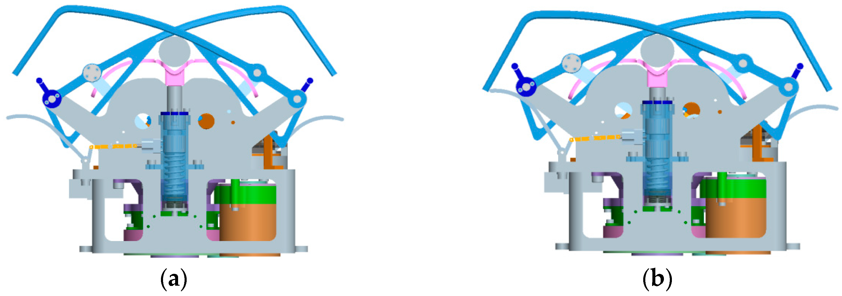

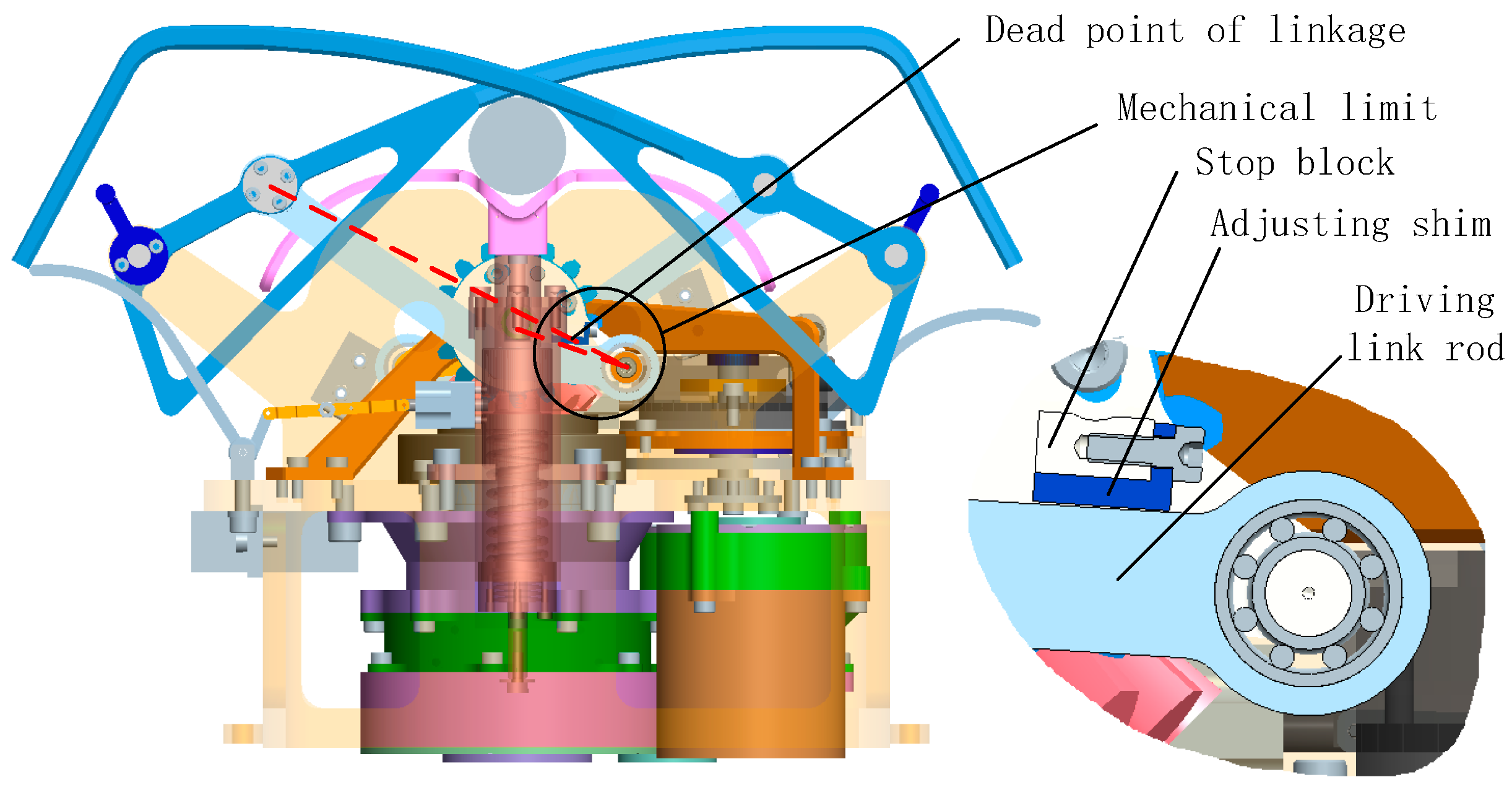

Ein weiteres Dokument beschreibt den „Fang- und Kopplungsmechanismus“.
Stiffness Design of Active Capture Claw-Type Docking Mechanism for Lunar Sample Return
Ausführlich werden Grundlagen der “einfachen Kopplungsvorrichungen“ und Vorprojekte erklärt, um danach auf die Details der Chang’e-Varianten mit aktivem und passivem System einzugehen.
Bildquelle und Dokumentenlink:
https://www.mdpi.com/2226-4310/10/9/794
Nach dem ersten „Einfangen“ des passiven Stabsystems der Aufstiegsstufe schließt sich eine Zentrier- und Positionierphase an. Ist diese abgeschlossen kommt es zur finalen Verriegelungsbewegung, wobei der mechanische Verschluss durch eine selbstsichernde Bewegung über einen Totpunkt hinaus erfolgt.
Die Arbeitsschritte des Fang- und Kopplungsmechanismus unterteilen sich von der Transportstellung beginnend, über die Kopplungsstartstellung und darauffolgend die Einfang-, Positionierungs- und Verriegelungsstellung.
Das Gesamtbewegungsschema des Fang- und Kopplungsmechanismus ist kinematisch
relativ gleichmäßig in Bezug auf den Rotationswinkel des Antriebs verteilt.
Das dynamische System mit Massen, Federrate, Dämpfung etc. wird danach grundsätzlich betrachtet.
Daraus leiten sich die entsprechenden Verriegelungs- und Haltekräfte für das System ab.
Die statischen und dynamischen Betrachtungen werden mit Hilfe von FEM im Detail durchgeführt.
dksk

« Antwort #171 am: 21. Oktober 2025, 13:31:16 »
Die Proben der Chang'e-6-Mission von der Rückseite des Mondes haben einen unerwarteten Schatz freigelegt.
https://www.sciencealert.com/china-brought-something-unexpected-back-from-the-far-side-of-the-moon
"Staub von der Rückseite des Mondes hat einen unerwarteten mikroskopischen Schatz freigelegt, den wir noch nie zuvor gesehen haben.
Eine genaue Untersuchung von Mondmaterial, das während der Chang'e-6-Mission der chinesischen Raumfahrtbehörde gesammelt wurde, enthüllte Staubpartikel eines wasserhaltigen Meteoriten, der so zerbrechlich ist, dass er die Reise durch die Erdatmosphäre nur selten übersteht.
Es handelt sich um die ersten bestätigten Trümmer eines Meteoritentyps namens Ivuna-Typ kohlenstoffhaltiger Chondrit – oder CI-Chondrit –, die jemals auf dem Mond gefunden wurden. Dies zeigt, dass zerbrechliche, wasserhaltige Asteroiden mikroskopische Spuren im Mondregolith hinterlassen können."
Komplette Veröffentlichung:
https://www.pnas.org/doi/10.1073/pnas.2501614122
