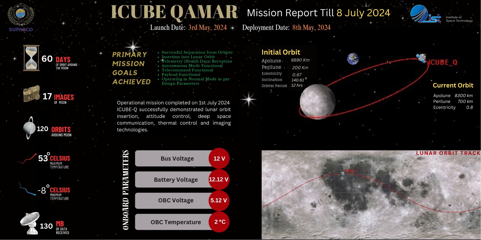

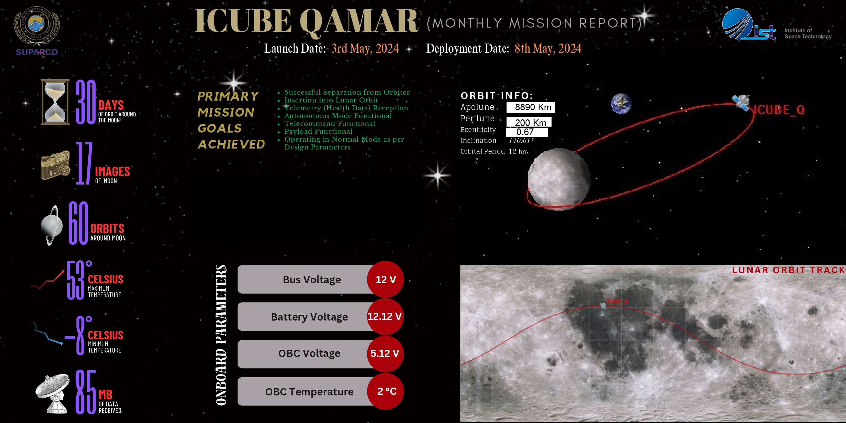

.. Das Interessante dabei ist, dass sich der Orbit seit dem 8. Juni von 8890 x 200 km auf 8300 x 700 km geändert hat, also der mondnächste Punkt nun um 500 km höher liegt:
Die Frage ist, welche Begründung es hierfür gibt: in-situ-Messungen des Magnetfelds gibt es nun nicht mehr aus dieser Zone; die Bildauflösung der Mondoberfläche aus größerem Abstand ist auch entsprechend schlechter. Ich vermute mal, das thermische Gründe (IR-Strahlung der Mondoberfläche) für einen größeren Abstand (d.h. kleineren Raumwinkel) sprechen, wie es auch schon bei Chandrayaan-1 notwendig wurde.
Offline Regnart
  • 1245
Re: Chang’e 6 (Mondlander und Probenrückführung) auf CZ-5
« Antwort #145 am: 17. September 2024, 12:19:41 »
Ich habe versucht, dazu mehr Informationen zu finden, was mir aber nicht gelungen ist. Das Verblüffende an der ganzen Sache ist, dass Khurram Khurshid, Dekan der Fakultät für Elektrotechnik am Institute of Space Technology und einer der Väter von iCUBE-Q, am 10. Mai, also zwei Tage nach dem Aussetzen des Satelliten, in diesem Interview bei 20:00 gesagt hat, dass die Betreuer in Islamabad zwar die Ausrichtung des Satelliten ändern können, um verschiedene Dinge zu fotografieren, aber nicht den Orbit:
Ab 26:36 erläutert er, dass der Orbit (Stand Mai) mindestens drei, eher sechs Monate stabil bleiben und dann wegen der Störungen durch die Mascons allmählich absinken würde. Nun ist das Gegenteil eingetreten. iCUBE-Q ist ein in eine robuste Kiste eingebauter Cubesat mit einer Masse von 6,5 kg, das meiste davon Abschirmung:

Die Wärmeabstrahlung des Mondes sollte ihm eigentlich nichts ausmachen. Aber selbst wenn der Grund ähnlich wie bei Chandrayaan-1 gewesen sein sollte, dessen Orbit von 100 km auf 200 km angehoben wurde, dann bleibt immer noch rätselhaft, wie die Pakistanis (oder Chinesen) den Orbit von iCUBE-Q ohne Triebwerke um 500 km angehoben haben könnten. Mit Lichtdruck und Mascons manövriert? Innerhalb eines Monats? Am 8. Juni war der Orbit noch ganz normal:
Bild: IST
Unten links kann man übrigens sehen, dass der Satellit im zweiten Betriebsmonat noch 45 MB an Daten übertragen hat.
