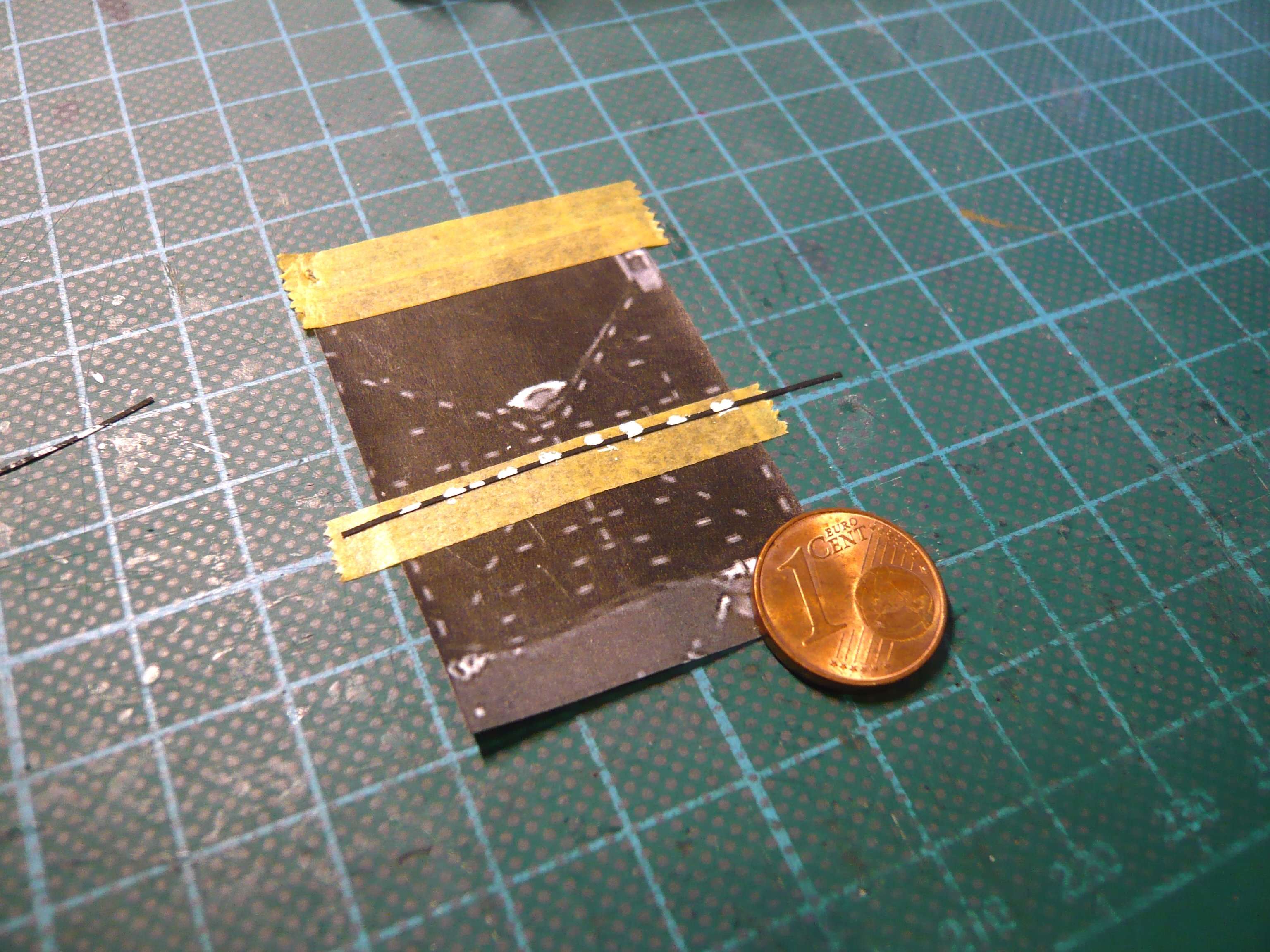

« Antwort #25 am: 31. Juli 2024, 01:05:53 »
Hallo allerseits,

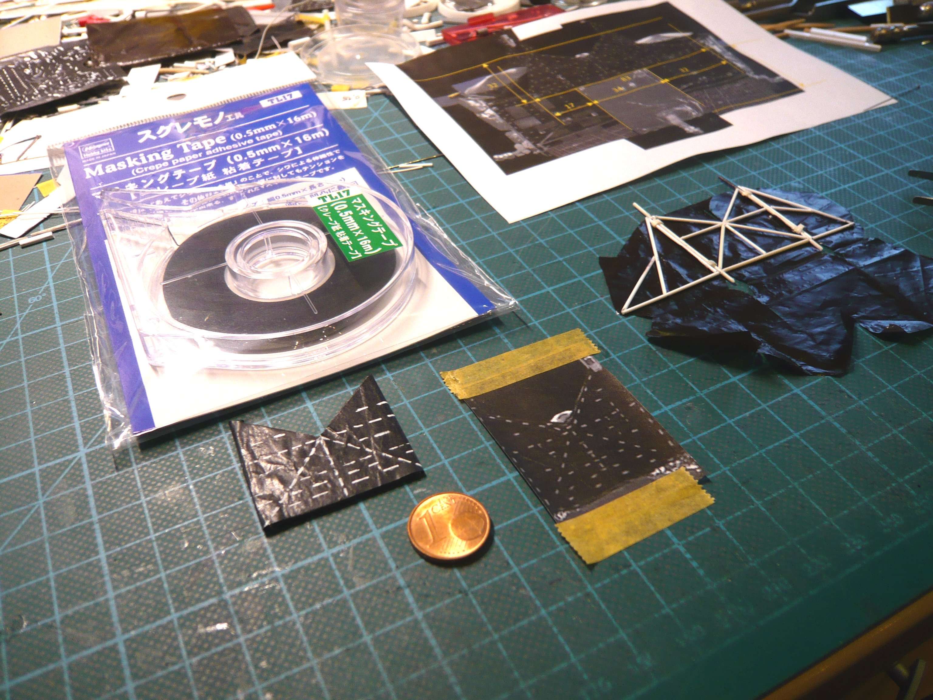

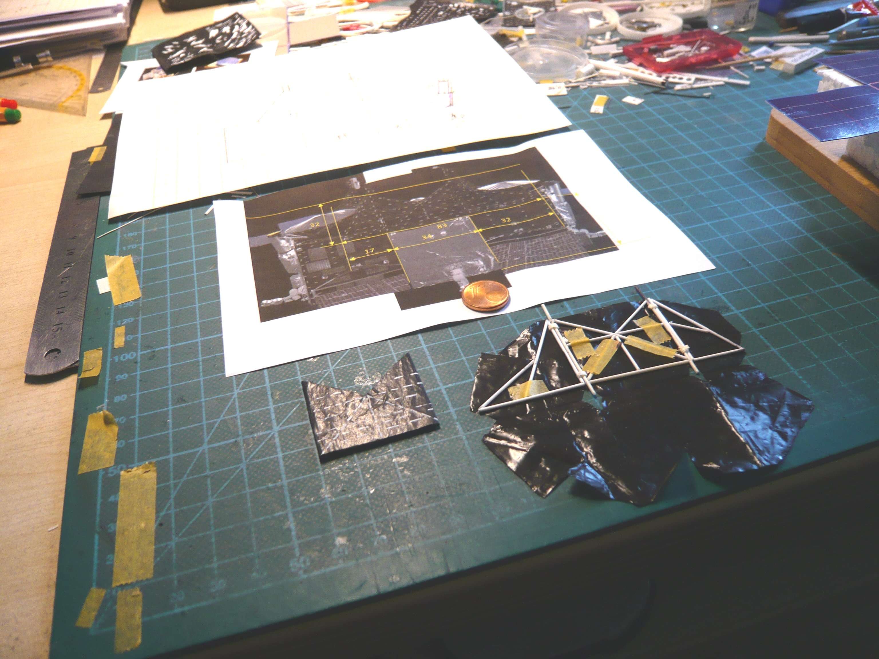

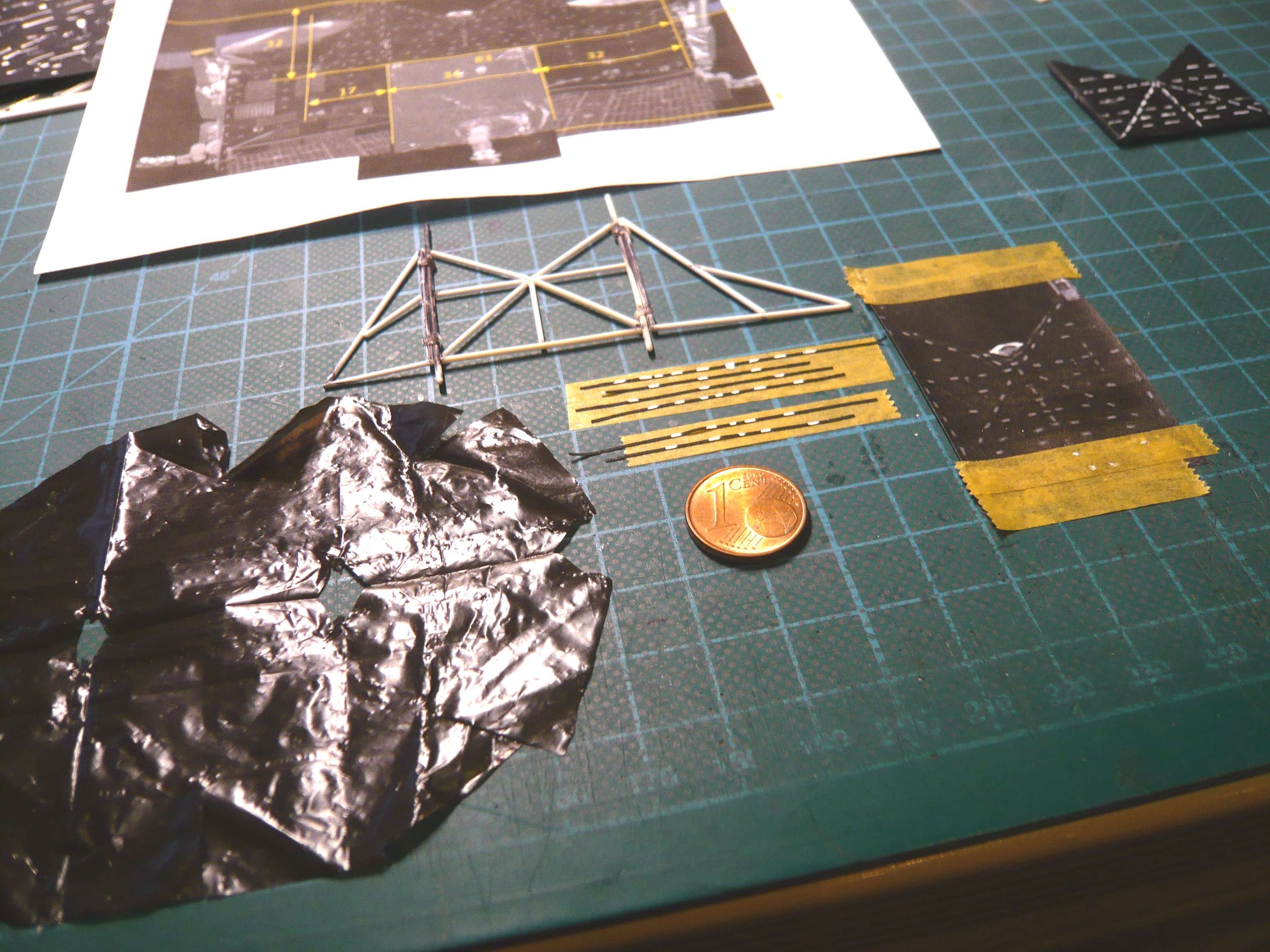

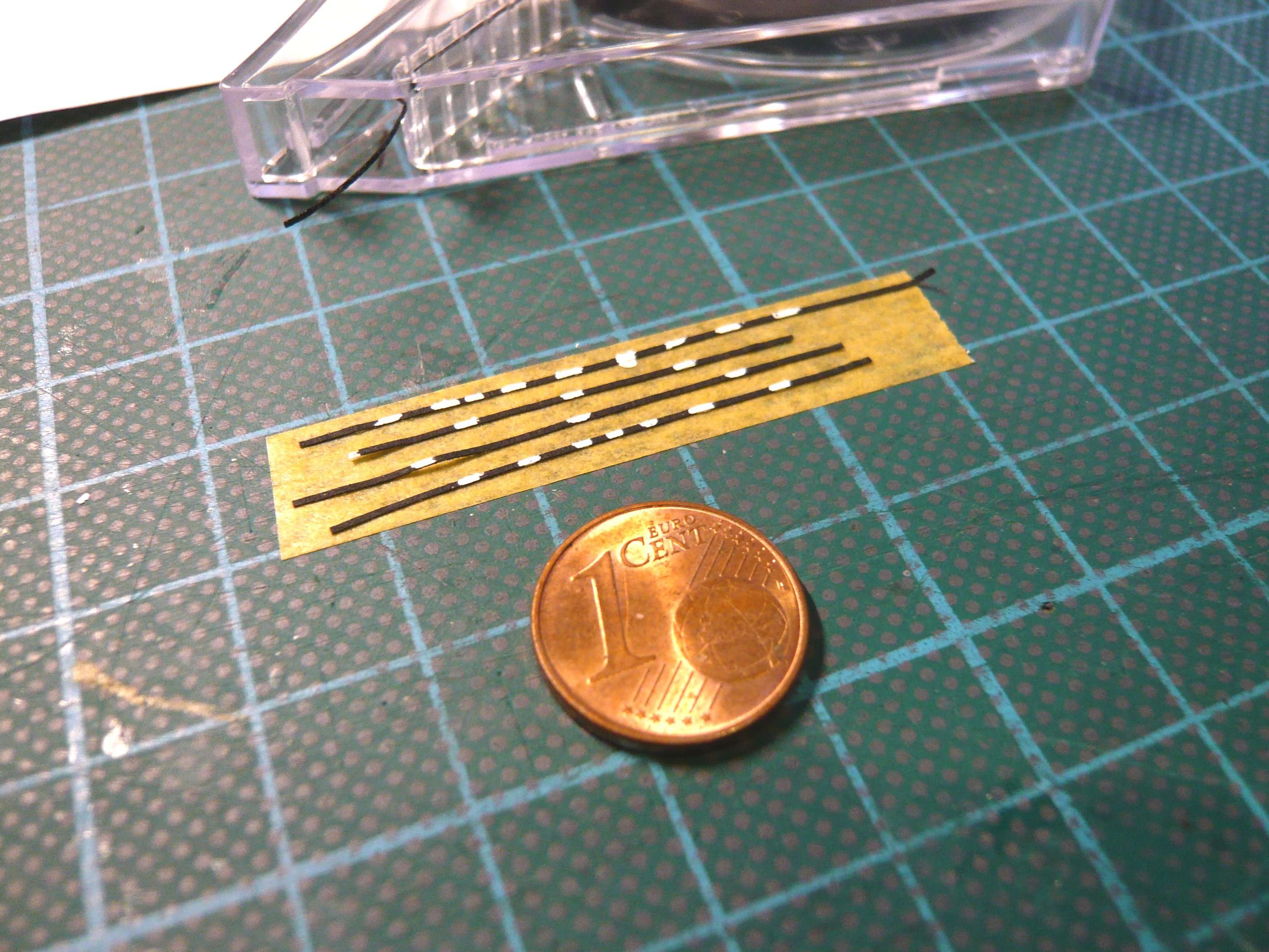

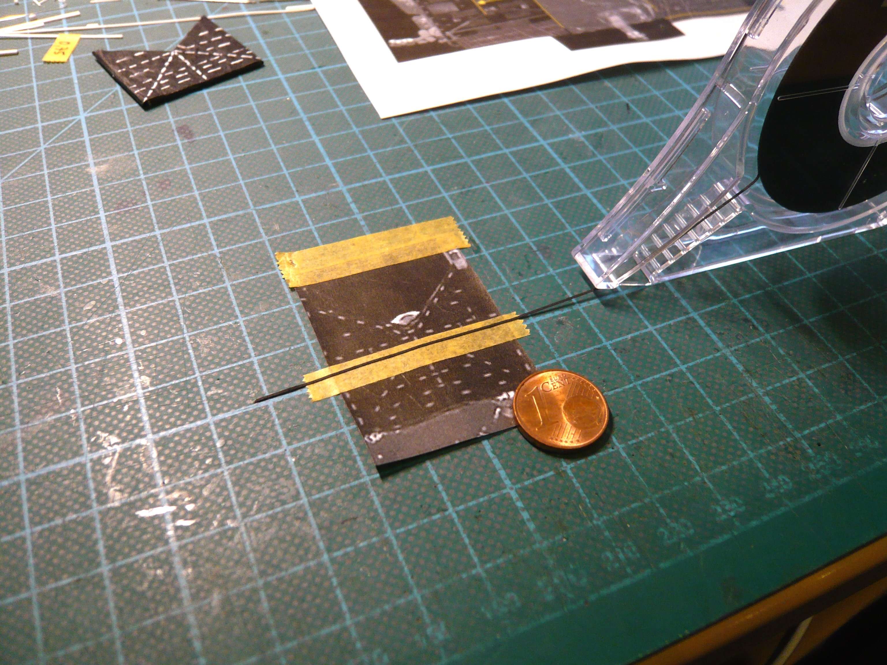

weiter geht's mit der Isolierdecke für die rechte Seite der Sonde.
Um bei der Verklebung der schwarzen Decke mehr Bewegungsfreiheit zu haben und besser an die Seitenfläche der Sonde ranzukommen, musste ich mir erst mal eine passende Auflagevorrichtung überlegen, damit die Solarpanel nicht noch beschädigt werden.
Außerdem habe ich einen Test zur Verklebung von geknittertem schwarzen AE-Papier sowie von Alu-Folie gemacht, um sicher zu gehen, dass bei der Verklebung auf der Sonden-Wand auch hält und nichts schiefgeht.
Dazu habe ich den VMS FLEXY 5K - XT THIN verwendet, einen dünnflüssigen Sekundenkleber für PE-Teile, den ich mir mal vor einiger zeit besorgt hatte, bisher aber noch nicht probiert habe.
Und der hat sich tatsächlich auch für diese Zwecke hervorragend geeignet.
Dann habe ich wieder in bekannter Weise begonnen, geeignete Bilder aus den Referenzfotos von der rechten Seitenwand in MS Word maßstabsgerecht zu skalieren,
und Schritt für Schritt miteinander zu kombinieren.
Daraus ist dann schließlich diese Vorlage entstanden, deren Markierungs-Streifen und Module ich nun auf das geknitterte Papier der Seitenwand übertragen kann,
wobei diese Vorlage auch für die Markierung der Isolierdecke des rechten seitlichen Gestänges auf der Oberseite der Sonde geeignet ist.

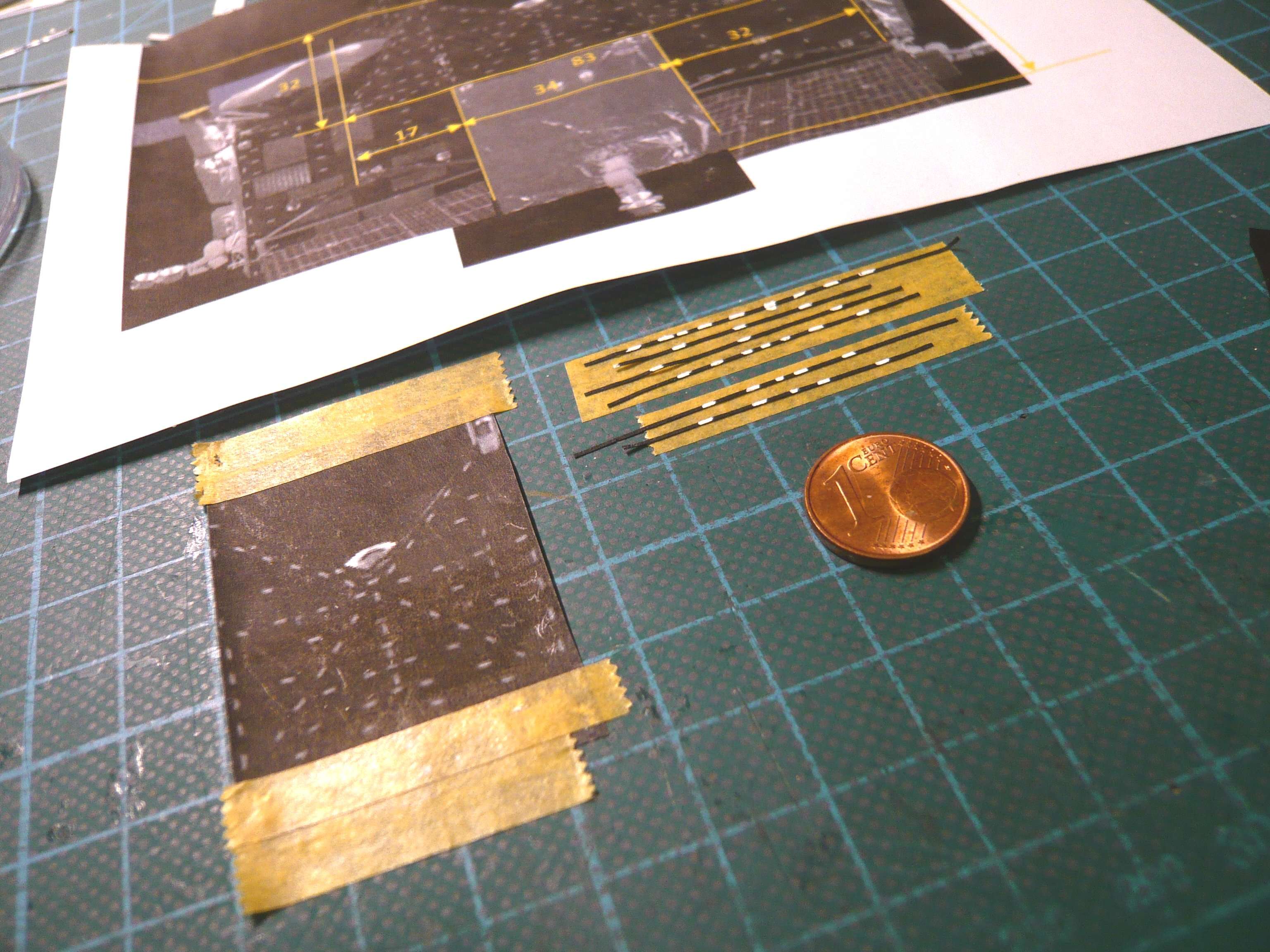

« Antwort #26 am: 05. August 2024, 01:30:49 »
Hallo allerseits,
hier zum Vergleich noch einmal die rechte Seite der Sonde, wie sie bisher im Paper Kit aussieht.
Darauf sind zwar etliche Modul angedeutet, nur stimmen die weder in Design und Größe, noch in der Anordnung mit dem Original überein, weshalb ich versucht habe, diese Details auf der Seite etwas realistischer darzustellen.
Quelle: NASA
Die Schwierigkeit dabei besteht aber darin, dass die Fotos zumeist irgendwie verzerrt sind, was insbesondere die Ermittlung der Abmessungen kleiner Details, wie dieser Moduln, ziemlich erschwert, was außerdem sehr zeitaufwendig ist.
Zunächst habe ich die Modul-Positionen mit mehr als 20 Stecknadeln auf der schwarzen Decke der rechten Seitenwand markiert.
Gleichzeitig habe ich versucht, die größere Modul-Vierergruppe (9 mm x 14 mm) aus Alu-Folie auszuschneiden, deren Unterteilung ich durch Aufkleben meines schwarzen Maskierungs-Tapes (0,5 mm) angedeutet habe. Mehr kann und sollte man, glaube ich, nicht machen.
D.h., ganz so platt und eben sind diese Moduln ja nun aber nicht, weshalb ich sie auf Karton (0,5 mm) aufkleben wollte, damit sie sich etwas abheben.
Dieses Prozedere ist nur ziemlich stressig, da sich allein die Markierung der Moduln auf der Folie und noch mehr deren Handling beim Ausschneiden als ziemlich problematisch erwiesen hat, weshalb ich mir eine bessere Lösung überlegen musste.
Deshalb habe ich erst mal mit der Anbringung der Markierungen auf der Decke begonnen, wozu ich diese Schritt für Schritt mit dem weißen Acrylic-Marker anhand meiner Vorlage auf Tape-Streifen übertragen habe,
die ich anschließend auf der Decke verklebt habe,
was mehrerer Korrekturen bedurfte.
Dazwischen gibt es aber auch noch einige 'Querstriche', die einzeln zugeschnitten und verklebt wurden.
In der Zwischenzeit hatte ich mir überlegt, dass es einfacher wäre, die einzelnen Moduln vorher auf Karton zu zeichnen und auszuschneiden,
anschließend auf die Alu-Folie zu kleben, und danach die Überstände abzuschneiden, was auch prima funktioniert hat.
Danach wurden dann wieder die Tape-Streifen verklebt.
Nach deren Beschneidung wurden die Ränder noch mit einem schwarzen Marker gefärbt.
In gleicher Weise wurden anschließend auch die anderen Karton-Moduln mit Folie beschichtet.
Anschließend wurden auch die Ränder der restlichen Moduln geschwärzt,
und wären somit für die Verklebung auf der rechten Isolierdecke (MLI Blanket) vorbereitet.
Danach habe ich alle Moduln mal probeweise auf die Decke gelegt,
was schon mal recht gut aussieht und durchaus meinen Vorstellungen entspricht.
Vor dem Verkleben muss ich mir nun aber noch überlegen, an welcher Stelle ich die Decke trennen bzw. auftrennen muss, um am Gestänge des Solarpanel vorbeizukommen.
Vielleicht fällt mir ja über Nacht was Gescheites dazu ein.
« Letzte Änderung: 05. August 2024, 13:28:15 von gino847 »

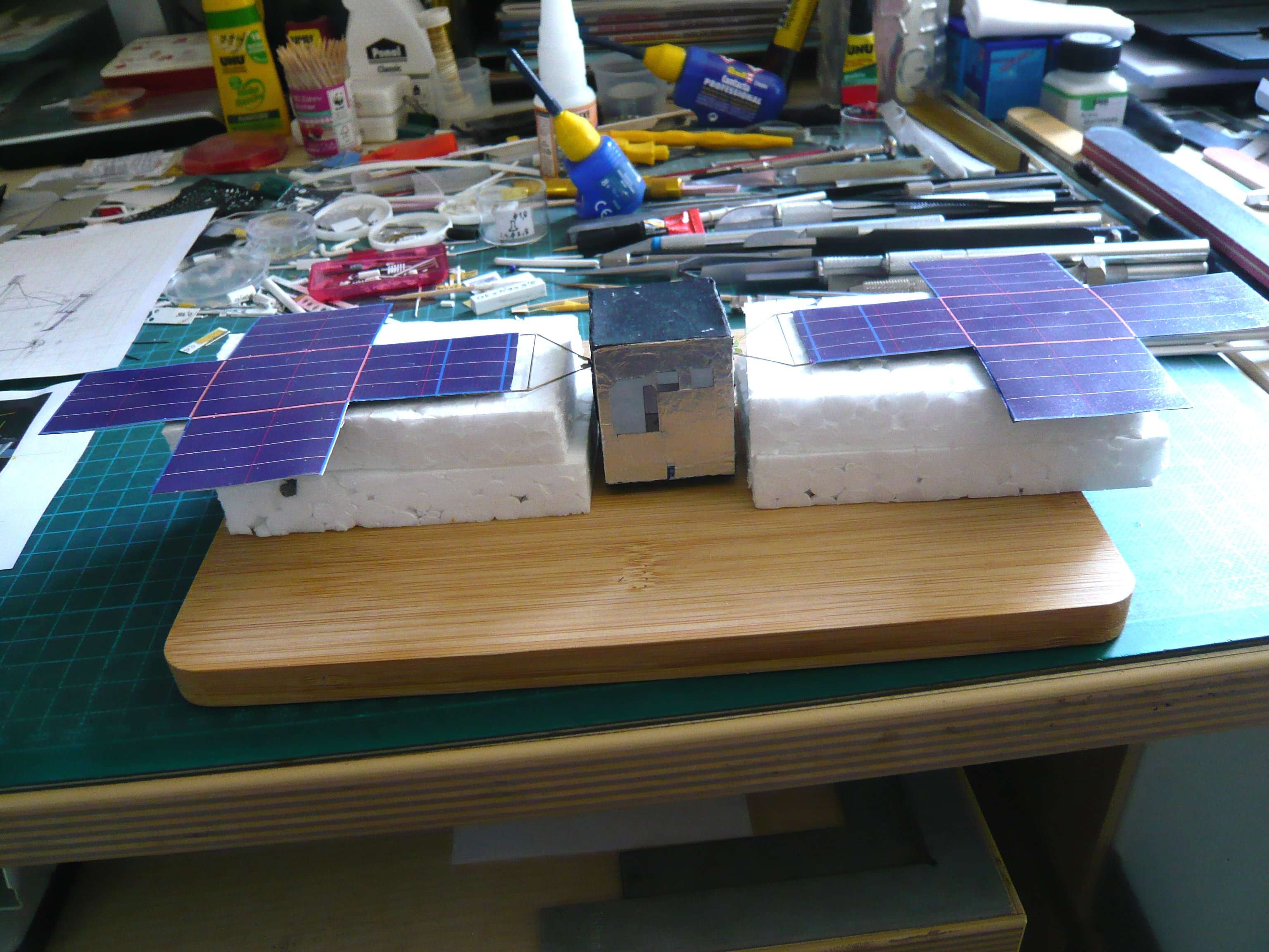

Dazu habe ich die Sonde umgedreht und auf einem passenden Styropor-Unterbau mit Kupferblöcken beschwert und zusätzlich fixiert.
Bei der Verklebung des Blankets kam wieder die UHU Flinke Flasche mit der breiten Streichfläche zum Einsatz.
Mit etwas Geschick gelang die Verklebung des Unterteils an der Trennlinie unterhalb des Panel-Gestänges auf Anhieb nahezu perfekt. Zur Lagekorrektur habe ich die Sonde schnell wieder in die Hand genommen, was die geringe Ausrichtung erleichtert hat.
Und das Ergebnis kann sich durchaus sehen lassen und gefällt mir.

« Antwort #45 am: 07. Juni 2025, 22:28:20 »
Hallo Freunde,
tja, mittlerweile ist einige Zeit seit meinem letzten Post vergangen, weshalb es nicht ganz leicht ist, den Faden wieder aufzunehmen, da ich mich erst wieder in die damaligen Abläufe reindenken und selbst nachlesen musste, was ich damals alles gemacht habe.
Nachdem ich die beiden Thruster-Baugruppen erfolgreich gescratcht habe, muss ich noch einmal zu dem dreiseitigen Gestänge mit den Verkleidungen (Blankets) zurückkehren, an denen ich ja lange herumgetüftelt habe.
Dazu nun ein kurzer Sprung zurück auf meine Antwort #30 vom August vorigen Jahres, da ich dazu wieder meine bewährte Tape-Technik anwenden will.
Leider musste ich erst neues Tape bestellen, da ich meine alte Rolle irgendwie verlegt haben muss und sie nicht mehr finden konnte.
Es hat eine Weile gedauert, bis ich das Tape Hasegawa TL17 Abdeckband 0,5 mm x 16 m wieder bei einem japanischen Händler (BanzaiHobby) gefunden habe.
Aber das war eine kostspielige Angelegenheit, kann ich euch sagen.
Tape:   792 Yen x 0,0061 € = 4,83 €
Versand:   3.150 Yen = 19,22 € Okay, das war der Preis für Lieferung in 3-4 Tagen.
Gesamt:   3.942 Yen = 24 €
Und als das Päckchen dann endlich kam, musste ich noch 12,10 € zahlen für DHL Zoll-/Einfuhrabgaben + Auslagenpauschale, teurer Spaß!
Also wieder schwarze Tapestreifen auf der Vorlage auf ein normales Tape geklebt,
und dann darauf mit dem weißen Acrylic-Marker kurze Tupfer für die darüber liegenden Markierungen angebracht.
Und für die folgenden Markierungsreihen die gleiche Prozedur.
Langsam kommt man wieder rein.
Diese Streifen kann ich nun auf die schwarze Blanket-Folie aufkleben.
Der Anfang wäre zumindest schon mal gemacht.

Inzwischen habe ich meine halb aufgebrauchte Rolle Hasegawa TL17 masking tape 0,5 mm x 16 m wiedergefunden, sie war nur gut beiseite gelegt worden.
Also wurden in bewährter Weise, wie auf der Vorlage zu sehen ist, kurze Abschnitte der Tapestreifen mit dem weißen Acrylmarker markiert und nach und nach auf die Abdeckfolie geklebt.
Zuerst die vertikalen und horizontalen Streifen,
und dann die beiden diagonalen Streifen.
Jetzt fehlen nur noch die beiden seitlichen Streifen an den Rändern.
Damit ist die Rückseite fertig, und wir können mit den beiden Seiten der Blankets weitermachen.
Es ist eine ziemlich knifflige Arbeit, die viel Geduld erfordert, aber zum Glück habe ich mehr als genug davon.

Hallo allerseits,
für die Beklebung der beiden Seiten-Blankets mit markierten Tape-Streifen musste ich meine Vorlage entsprechend modifizieren.
Dazu war allerdings eine Abbildung des kompletten Gestänges erforderlich, die ich zunächst nachgezeichnet und kopiert habe. Daraus habe ich dann den inneren Teil herausgeschnitten und diese Vorlage über die Blanket-Folie gelegt und fixiert.
Anschließend konnte ich nach dem gleichen Prozedere wie für die Rückseite die entsprechenden Tape-Streifen für die beiden Seitenteile anhand der Vorlage des Modell-Gestänges mit dem Acrylmarker markieren.
Das sind die Streifen für die rechte Seite,
und hier die Streifen für die linke Seite.
Und nach dem Verkleben aller Streifen sieht das fertige dreiseitige Blanket so aus.
Jetzt muss ich mir nur noch überlegen, wie ich damit weitermache, denn die Innenseiten des Blankets haben glaube ich auch noch Markierungsstreifen, wozu ich mir aber erst noch einmal ein paar Originalbilder anschauen muss. Das liegt halt alles schon eine Weile zurück.
