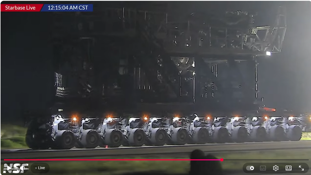

Re: Startanlagen für das Starship
« Antwort #638 am: 06. Januar 2026, 10:50:14 »
Pad 2 QD arm extension wurde heute Nacht  12:15 AM CST  zum Pad2 gefahren
