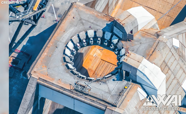

Beim Pad-1 geht es jetzt der Bewässerungsanlage an den Kragen.
https://twitter.com/efrazer77/status/1998973059240440189
