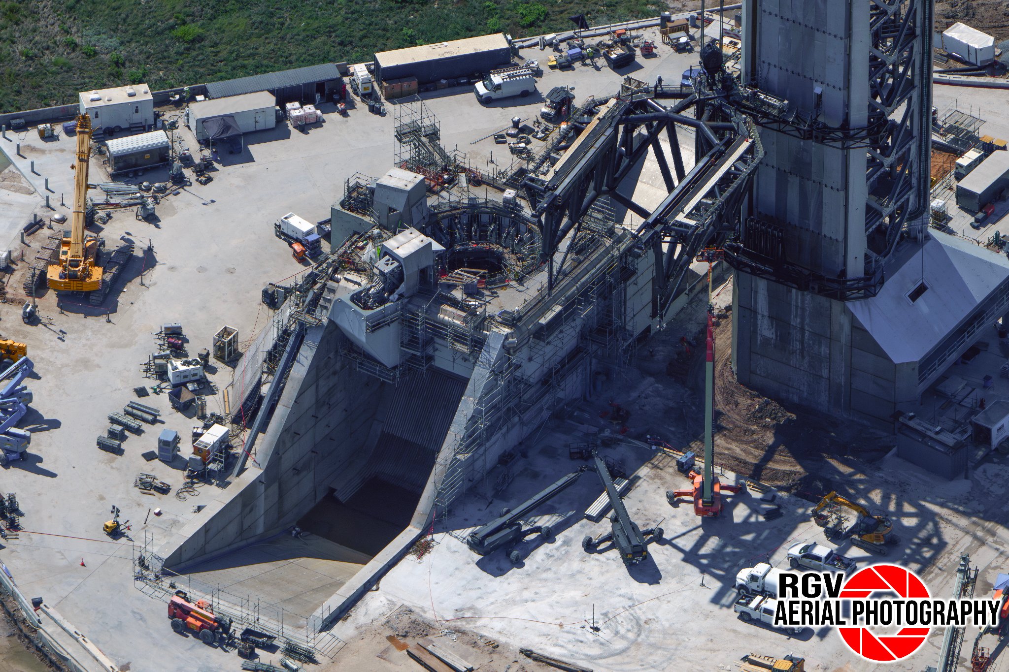

« Antwort #597 am: 27. September 2025, 19:08:49 »
Aktuelle Aufnahme von Rampe 2:
x.com/RGVaerialphotos/status/1971983175439339904

« Antwort #598 am: 28. September 2025, 09:23:53 »
Inzwischen wurden beide Teile des wassergekühlten zentralen Flammenabweisers ("flame bucket") in den Flammgraben unter dem OLM eingesetzt.
https://x.com/ENNEPS/status/1971958492987904146
https://x.com/NASASpaceflight/status/1972036357708185639
