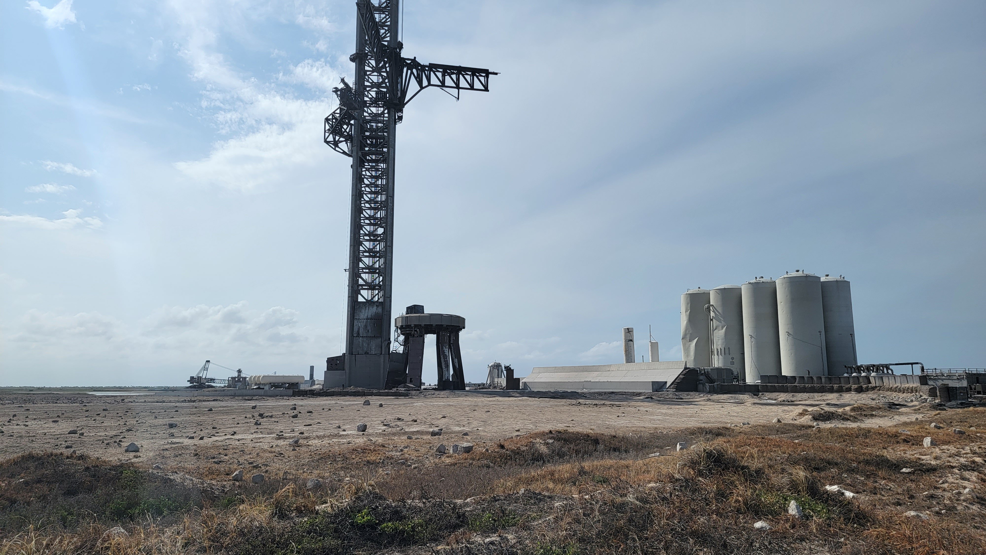

Da hätte"FreePanZ" auch ein aktuelleres Foto von "before" nehmen können, so ergibt es ein total verzerrtes Bild! Diese "Starttischplatte" hat eigentlich nur die Farbe geändert. Unter dem OLM sieht es natürlich jetzt ganz anders aus.
Da ich keine Ahnung habe,
wie ein aktuelles "vorher-" Foto ausehen muß,
hatte ich den gefundenen Tweet aus dem Netz genommen.
Es wäre mir jetzt eine Hilfe und Freude gewesen,
wenn du/ ihr ein aktuelles "vorher" Bild gepostet hättet.
(......)  Gruß Gertrud

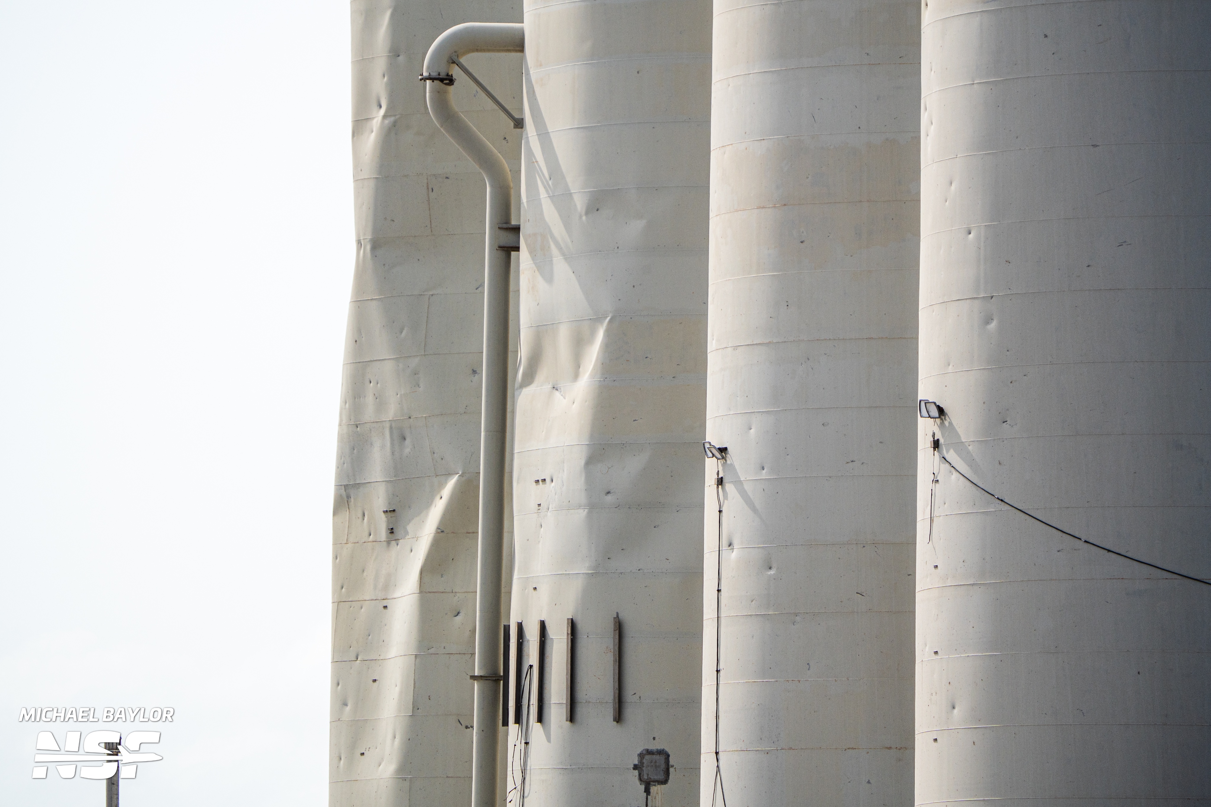

Was für ein "Schlachtfeld" die Kameras wurden geborgen.
https://twitter.com/nextspaceflight/status/1649843591160684546
https://twitter.com/thejackbeyer/status/1649846072687067136
Naja, die Kameras waren keine 500m vom Startturm entfernt. Das ist dann offenbar zu knapp. Aber das ist schon hammer.

Die Ausfälle der Triebwerke waren ja nicht zufällig verteilt, sondern auf einer Seite der Rakete fielen (etwas) mehr Triebwerke aus als auf der anderen. Da könnte ich mir als Grund vorstellen, dass nicht der Beton genau in der Mitte als Erstes aufgebrochen ist, sondern etwas zur Seite versetzt, und somit die fliegenden Brocken dort die Triebwerke stärker beeinträchtigt haben (falls überhaupt)? P-I
Von den Apollostarts gibt es ja diese legendären Aufnahmen der feuernden Triebwerke aus nächster Nähe. Sowas macht man doch bestimmt auch heutzutage noch...
EDIT:
Steht der Turm schief Richtung OLM oder täuscht das oben auf dem Foto?
Ja, kommt mir auch so vor. Vergleichsfoto vorher? ;-)
