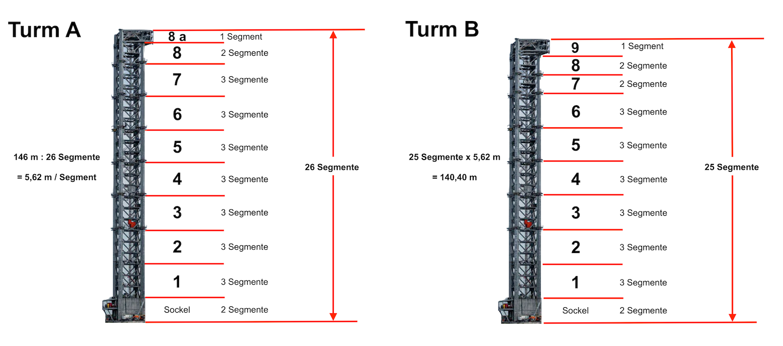

Den obigen Post mit den Berechnungen zur Turmhöhe, möchte ich komplett revidieren, hab mich da total vertan. Ausserdem hat der Starttisch mit der Höhe des Turms ja gar nichts zu tun ;)
Ich hab mir die ganzen Module von Turm A und B auf Bildern und den Bau von Turm A auf Videos nochmal angeschaut. Bei Turm A war das vorletzte Modul die Nr. 8 und die oberste Plattform wurde damals 8 a genannt.
Wenn man nun davon ausgeht, dass die Module 1 bis 6 bei allen Türmen gleich hoch sind, dann wird Turm B sogar kleiner als Turm A !?
Die Module 1 bis 6 sind jeweils 16,85 m hoch (1 Modul unterteilt in 3 Segmente = 3 x 5,62 m)  ... so ergeben sich die 146 m inkl. Sockel.
Turm A
Module 1 bis 7 a´ 3 Segmente = 21 Segmente
Modul 8  = 2 Segmente
obere Plattform 8a = 1 Segment
Sockel = 2 Segmente
Gesamt: 26 Segmente a´ 5,62 = 146,10 m
_______________________

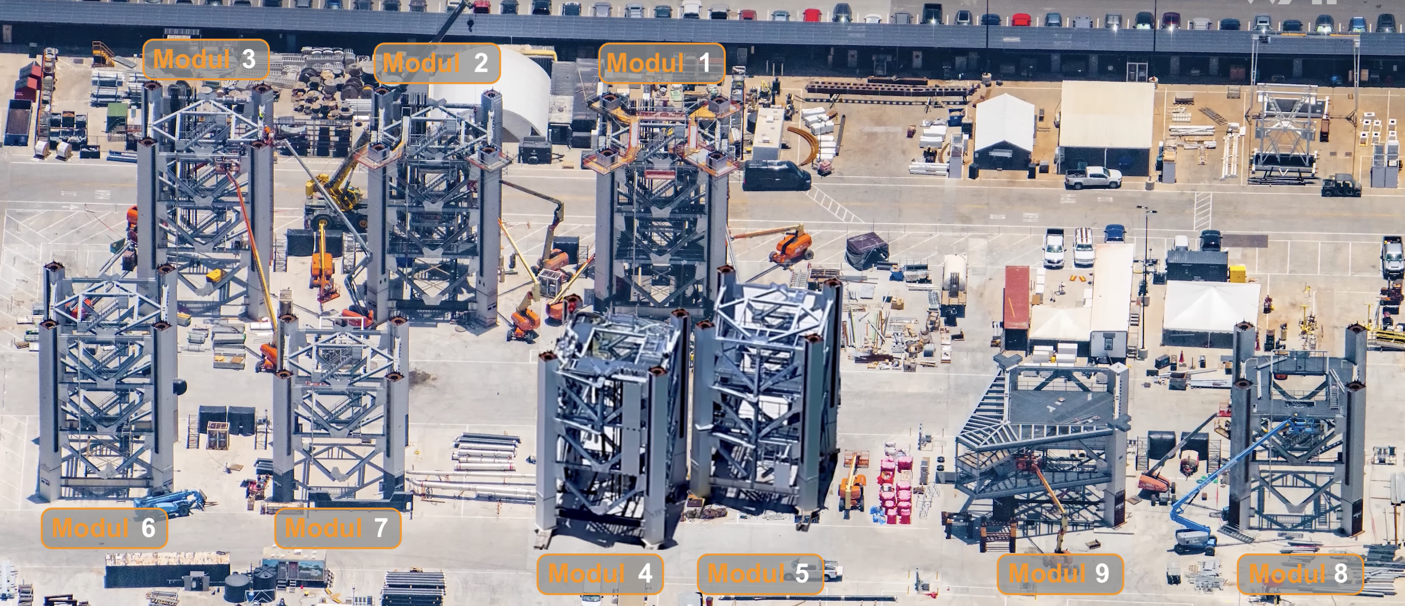

Hier mal die Module im Video für Turm B, wie sie momentan in Sanchez stehen (Video von WAI)
https://youtu.be/PwEw40evsnM?t=434
Die Module 4 und 5 fehlen auf dem Bild, die sind aber soch wie 1, 2, 3, und 6.
Turm B
6 Module mit jeweils 3 Segmenten = 18 Segmente
Modul 7 und 8 mit jeweils 2 Segmenten = 4 Segmente
obere Plattform 9 = 1 Segment
Sockel = 2 Segmente
Gesamt: 25 Segmente a´ 5,62 = 140,5 m ... das wäre kürzer als Turm A
D.h. sie müssen noch ein zusätzliches Modul mit mindestens 2 oder 3 Segmenten bauen, um 5,62 oder 11,24 m höher zu werden wie bei Turm A

ich hab mal ein Bildchen gemacht, um besser zu verstehen, was ich meine, mit dem noch fehlenden Modul.
Anstatt "Segment" könnte man auch "Etage" verwenden, ist vielleicht eingänglicher.
*edit:zusätzlich hab ich noch eine Übersicht aller Module für Turm B unten eingefügt (aus dem WAI Video).
Modul 4 und 5 hab ich reinkopiert wegen der besseren Übersicht.
  • 14709
Sehe da leider kein Bild!  P-I  ???
