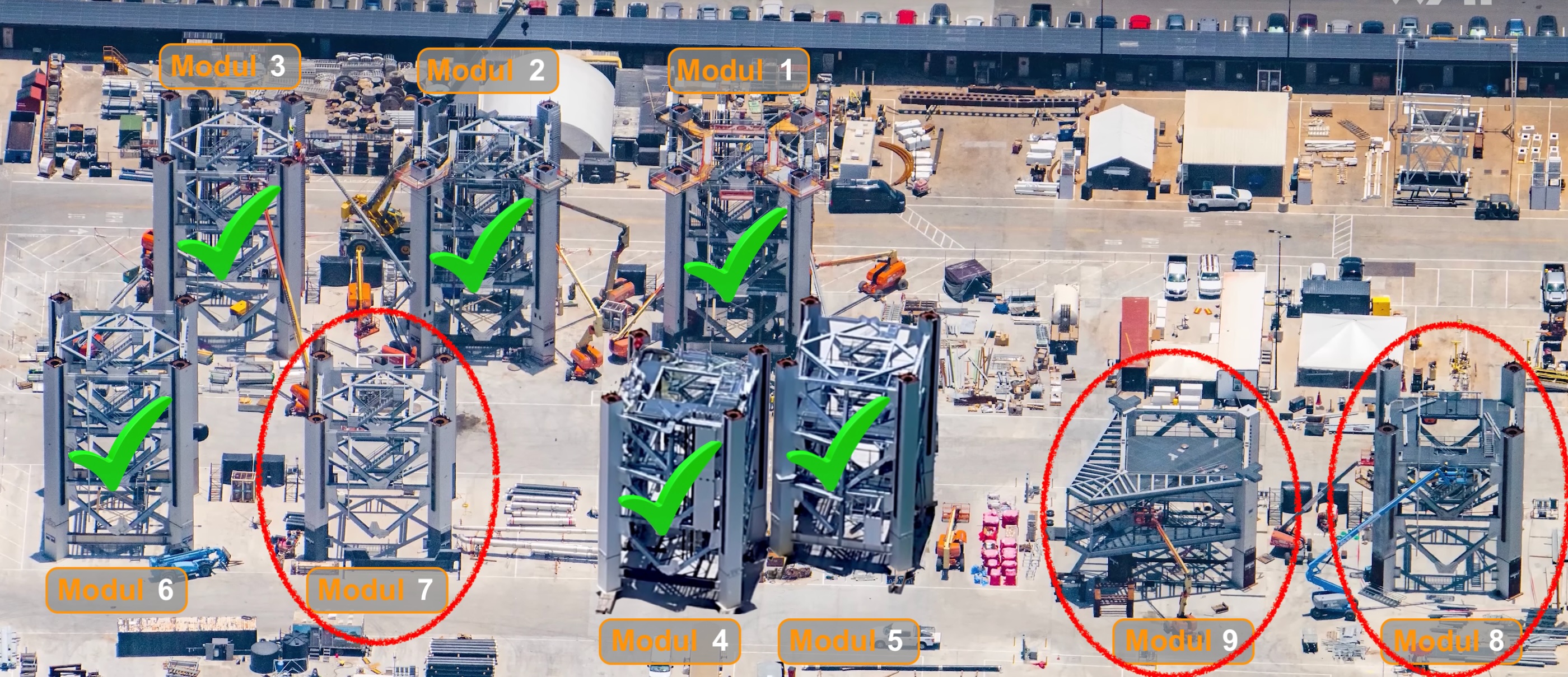

Ich schätze die Strassensperre heute Nacht wird genutzt, um Modul 6 zum Turm B zu transportieren.
Im Moment hängen sie dem Zeitplan, wegen dem Wetter der letzten Woche, 2 bis 3 Tage hinterher.
*edit:
Modul 6 ist unterwegs zu Turm B ... und ist inzwischen dort angekommen. Modul 5 wurde wieder näher zum Kran in Hebeposition gefahren. Modul 6 wurde auf den Platz gestellt, wo Modul 5 gestanden hat.

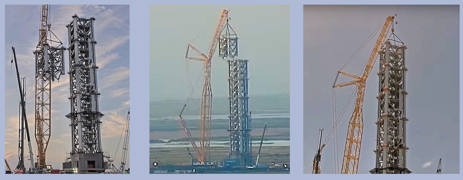

Hier noch ein Bild von Modul 5 auf dem Weg nach oben und dem Aufsetzen.

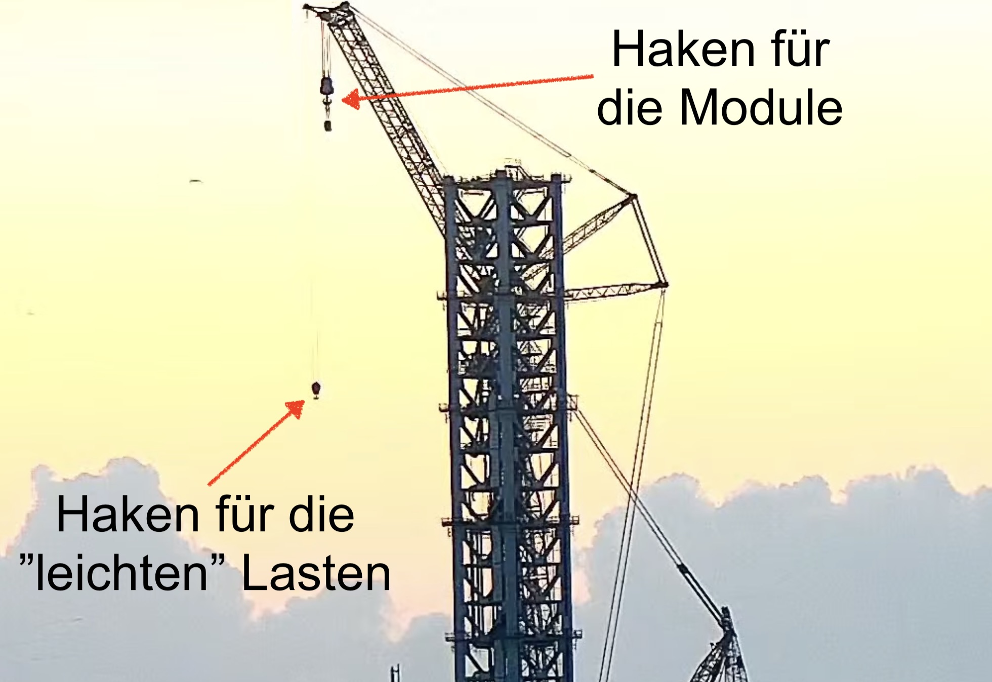

wie schon vermutet, ziehen sie als nächstes den Aufzugstrang nach oben. Dazu wird wohl der 2. Kranhaken benutzt, der für leichtere Lasten gedacht ist.

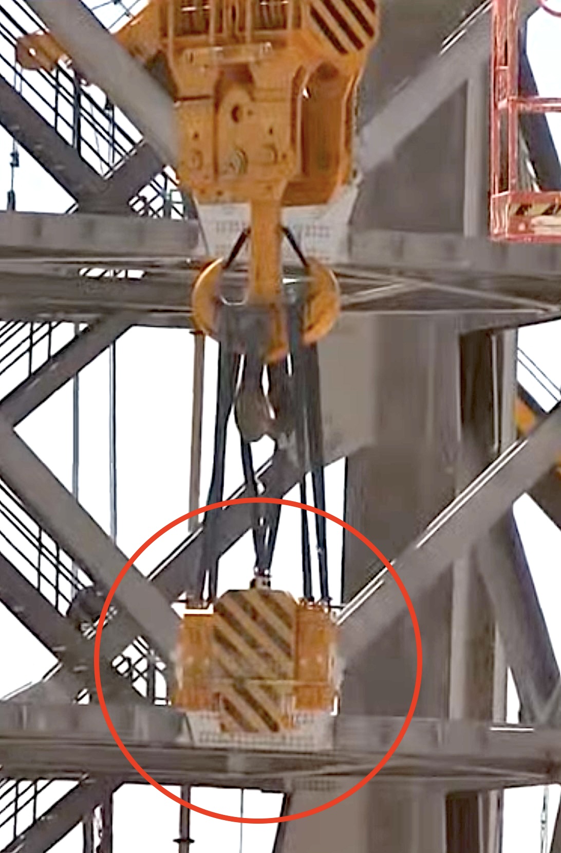

Frage an Eiskaltes Händchen ;)
An dem "großen" Haken, an dem die Module hochgehoben werden, wurde irgendein "Gewicht" angebracht (siehe Bild), ganz nach oben gezogen und erst dann wurde der "kleinere" Haken abgelassen. Warum wird da noch ein Gewicht angebracht? ... damit der Haken nicht schwingt? ... der wiegt doch bestimmt selber schon mehrere Tonnen?

nein, nix verpasst. Modul 6 wird noch in der jetzigen Konfiguration gehoben, erst danach sollen 3 weitere Elemente an den Ausleger montiert werden. Also nach dem nächsten Hub.

momentan steht Modul 6 nur da ;)  ...  aber da es heute Nacht eine 3-stündige Strassensperre gibt, während der vermutlich Modul 7 transportiert wird, kann es gut sein, dass sie heute Vormittag (Ortszeit) Modul 6 noch heben werden, warten wir es ab :)

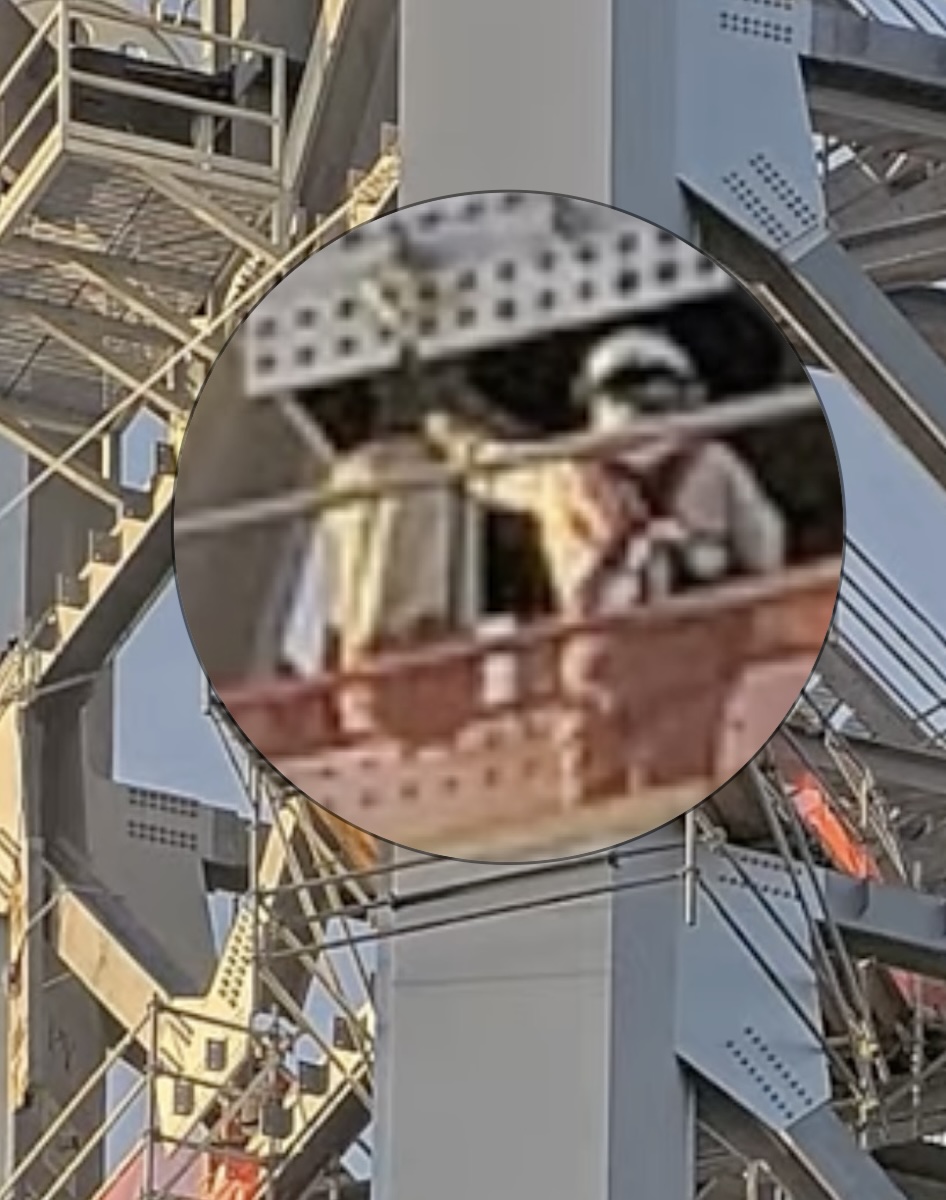

Und was hängt unten an den Enden des Moduls?
Sind das kleine Säckchen mit den Verbindungsbolzen?
Offline bonsaijogi
  • 1354
Re: Startanlagen für das Starship
« Antwort #296 am: 03. August 2024, 14:39:20 »
ja genau, da sind die ganzen Bolzen und wohl auch Werkzeug drin

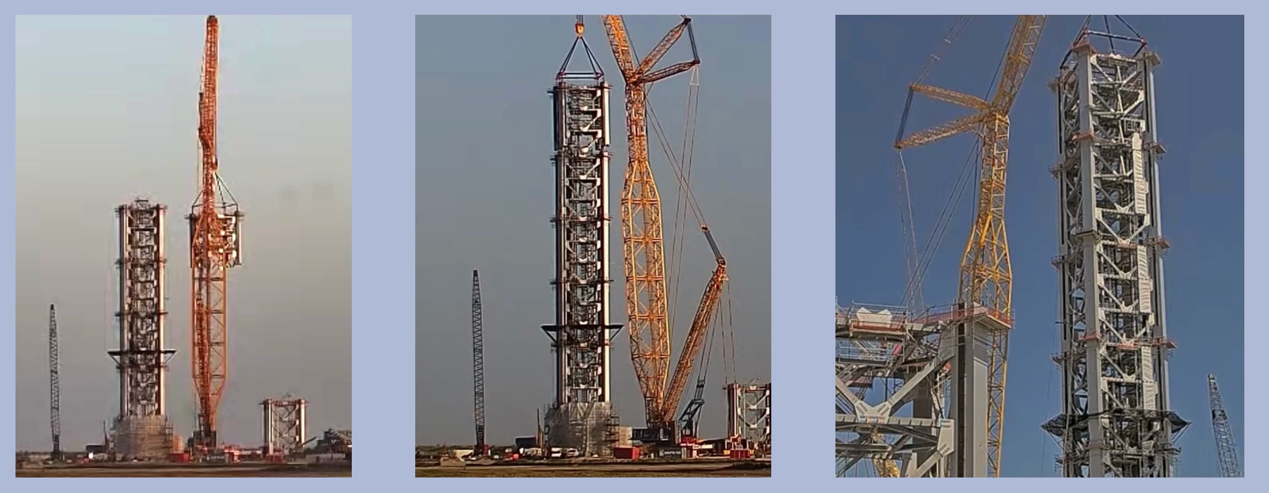

als letzte Aktion, bevor der Demag CC8800-1 umgelegt und der Ausleger um 3 Elemente verlängert wird, um die Module 7,8 und 9 zu heben, wird gerade noch der Aufzugstrang für das Modul 6 hochgezogen und montiert.
Übersicht
