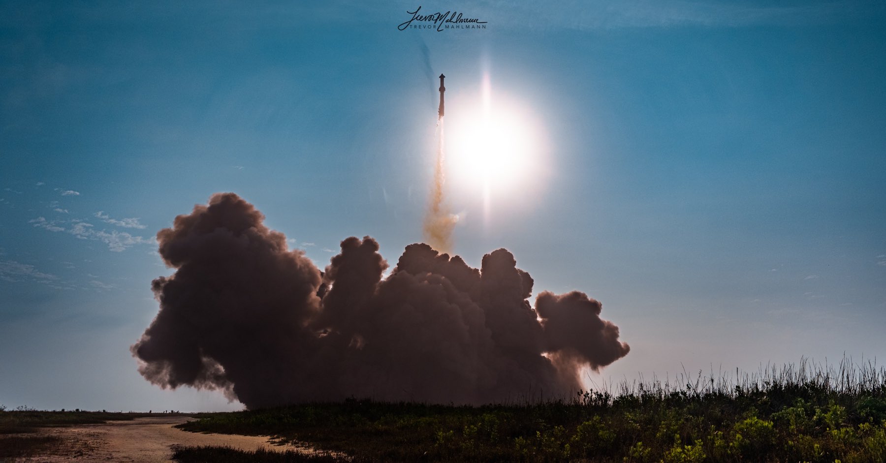

Keine Ahnung, ob bei der Fülle von posts hier dieser tweet schon verlinkt wurde, aber man sieht hier wirklich sehr gut die in Riesenanzahl aufsteigenden Trümmerteile, auch ganz massive und brennende!
Sehr gut vorstellbar, daß dabei auch die Rakete/Triebwerke getroffen und beschädigt wurde.
Bzw. fast unvorstellbar, daß nicht!
Die Vibrationen und zurückgeworfenen Schallwellen taten dann noch das Übrige.
Also fast ein Wunder, daß sich die Rakete nicht gleich zerlegt hat!
Durchaus möglich, daß sie den Orbit wunderbar erreicht hätte, wenn EM nicht am Starttisch gespart hätte.
Das läßt wiederum hoffen, daß beim nächsten Flug alles schon viel besser läuft, wenn der OLM endlich richtig hält.

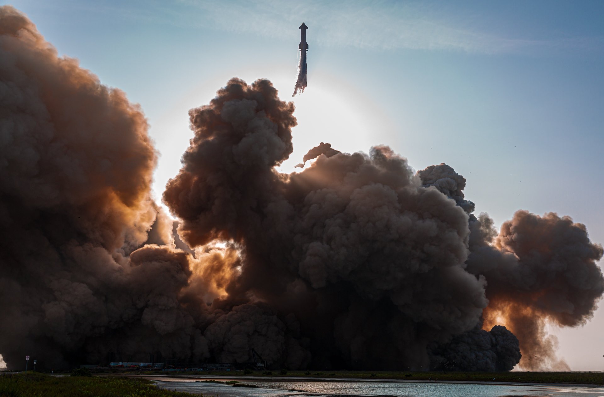

Da hat es komplette Betonplatten abgehoben und zerbröselt.
Eigentlich schon  8) dass es mal wieder richtig "geknallt" hat.
https://twitter.com/AlexSvanArt/status/1650179138894823424
Achtet mal gerne auf die Brocken, die da im Meer einschlagen!  8-O

Im Video in Beitrag #564 sieht man etwas besonderes. Das Video ist ein Zeitraffer, leider kenne ich den Faktor nicht. Aber der ist eigentlich auch zu vernachlässigen.
Ereignisse in dem Video:
  • 0:02 - Die Triebwerke Zünden
  • 0:04 - Die Staubwolke breitet sich ringförmig aus und verdeckt die Triebweke
  • 0:16 - Die Rakete hebt ab
  • 0:19 - Die ersten kleinen Trümmer fliegen aus der Staubwolke heraus
  • 0:21 - Ein sehr großes Trümmerstück fliegt dicht an der Rakete 90° nach oben
  • 0:24 - Rechts von der Wolke ist ein großes, brennendes Trümmerstück
Was mir persönlich bisher noch gar nicht aufgefallen ist: Die Trümmer kamen erst nach dem Abheben der Rakete. Also hat der Beton standgehalten, während die Rakete noch auf dem Pad war. Erst, als die Rakete abgehoben hat, wurde der Beton danach so stark zerstört.
