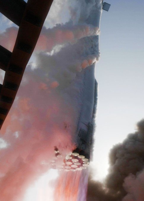

Da hats anscheinend eine HPU (Hydraulische Power Unit) zerrissen.
https://twitter.com/planet4589/status/1649096614605377537

Nachdem ich mir die Bilder der Schäden auf Lab Padre´s Rover Cam 2 gerade nochmal angeschaut habe und was für dicke Betonbrocken samt Armierung und sonstiges Zeug da bis hinter die kleine Tankfarm geflogen sind, hat anscheinend das versagen des Betonbodens unter dem Starttisch den Booster von Anfang so stark beschädigt, das es ein Wunder ist das er überhaupt 35 Km geschafft hat.
Der Ausfall von 6 Raptoren aufgrund von technischen Problemen alleine scheint mir etwas zu hoch, ebenso das sich die hydraulische Power Unit im frühen Flug derartig zerlegt deutet doch eher auf vorherige äußere Einwirkung durch den "Betontrümmerbeschuss" hin.
Durchaus möglich, das dieser erste Flug letztendlich nur gescheitert ist, weil der Beton unter dem Starttisch versagt hat.
Wird sicher die nächsten Tage sehr interessant zu hören sein, was SpaceX und Elon zu den Schäden sagen P-I

Ich hätte dazu eine kleine Frage. Der Startplatz scheint keinen Flammenschacht zu besitzen oder andere Wege, die Flammen kontrolliert abzuleiten. Kann es nicht mit ein Grund für umherfliegende Trümmer und evtl Beschädigungen an den Triebwerken o. Leitungen gewesen sein? Die Staubschwaden beim Abheben waren auch außergewöhnlich groß  ???
Offline Hiegus
  • 143
Re: Starship Flug 1 (B7/S24) von Starbase
« Antwort #459 am: 20. April 2023, 21:07:56 »
Genauso wird es gewesen sein.
Man hat die Festigkeit des Betons überschätzt und dann ist denen der gesamte Beton um die Ohren geflogen. Ein Wunder, dass sie überhaupt noch vom Starttisch wegkam.
Jetzt werden wohl Tiefbauer bestellt werden müssen.

Wäre eine Stahlplatte vielleicht erste Wahl?
Wenn man sieht wie die Druckwelle gegen das Tanklager rast, den armen  Hopper packt, wie das Auto durchschlagen wird, verrückt.

Rein aus physikalischer Sicht gedacht: Kann es der Abgasstrahl gleichzeitig schaffen die Betonplatte zu zertrümmern und den Trümmern einen Impuls Richtung startende Rakete entgehen dem Gasdruck zu verleihen?
Lange genug hat sie ja gebraucht um zu steigen.
Das ist kein Problem der Triebwerke, sondern der Moment, wo die Rakete freigegeben wird. Schau Dir mal den ersten FH Start an. Da hat es auch sehr lange gedauert.

Hier mal meine kurze Einschätzung.
Das Launchpad kann so nicht bleiben. Da sind sich wohl alle einig. Die Power dieser Triebwerke ist unfassbar.
Die Raptoren müssen sicher noch zuverlässiger werden. Die Frage ist, was war dem Launchpad geschuldet, was der Technik.
Das es Triebwerke im Verbund zerlegt und dabei nicht die ganze Struktur zerstört wird, ist ein gutes Zeichen.
Was die Rakete da für Flugmanoever vollführte, da waeren die meisten anderen Raketen hoffnungslos RUDiert.
Insgesamt für mich ein großartiger Erfolg. Man hat jetzt sicher genug Daten, um weiter zu machen. Und das ziemlich schnell.
Aber jetzt kommt das Aber. So wird man auf keinem Planeten landen und starten können. Da wird man sich was einfallen lassen müssen, auch wenn wir nir vom Starship Oberstufe reden.

  • 13344
« Antwort #474 am: 20. April 2023, 23:12:17 »
Auf diesem Foto seht man ganz gut, daß die Unterseite des Boosters nach dem Abheben normal aussieht, es gibt keine erkennbaren Beschädigungen. Dürfte auch keine gegeben haben, selbst der Bodenbeton kann die Rakete nicht erreichen.
SpaceX
Was zum fortlaufenden Versagen einzelner Raptoren geführt hat, können wir ohne Kenntnis der Daten nicht beurteilen. Es könnten Vibrationen gewesen sein, oder auch die berüchtigten POGO-Schwingungen (die bei Testzündungen einer fixierten Rakete wie bei den Static Fires nicht auftreten, siehe Saturn-5), oder auch Schalldruckeffekte gewesen sein. Die Raptoren sitzen ja extrem dicht beieinander (auf weniger als 64 m2, bei 9 m Durchmesser).
Bei früheren Großträgern hat man deshalb die Triebwerke so weit wie möglich von einander getrennt montiert. Die N-1 mit ihren 30 Triebwerken hatte 17 m Bodendurchmesser, bei der 10 m dicken Saturn 5 saßen die 4 Außentriebwerke praktisch direkt unter dem Außenrand der Stufe.
