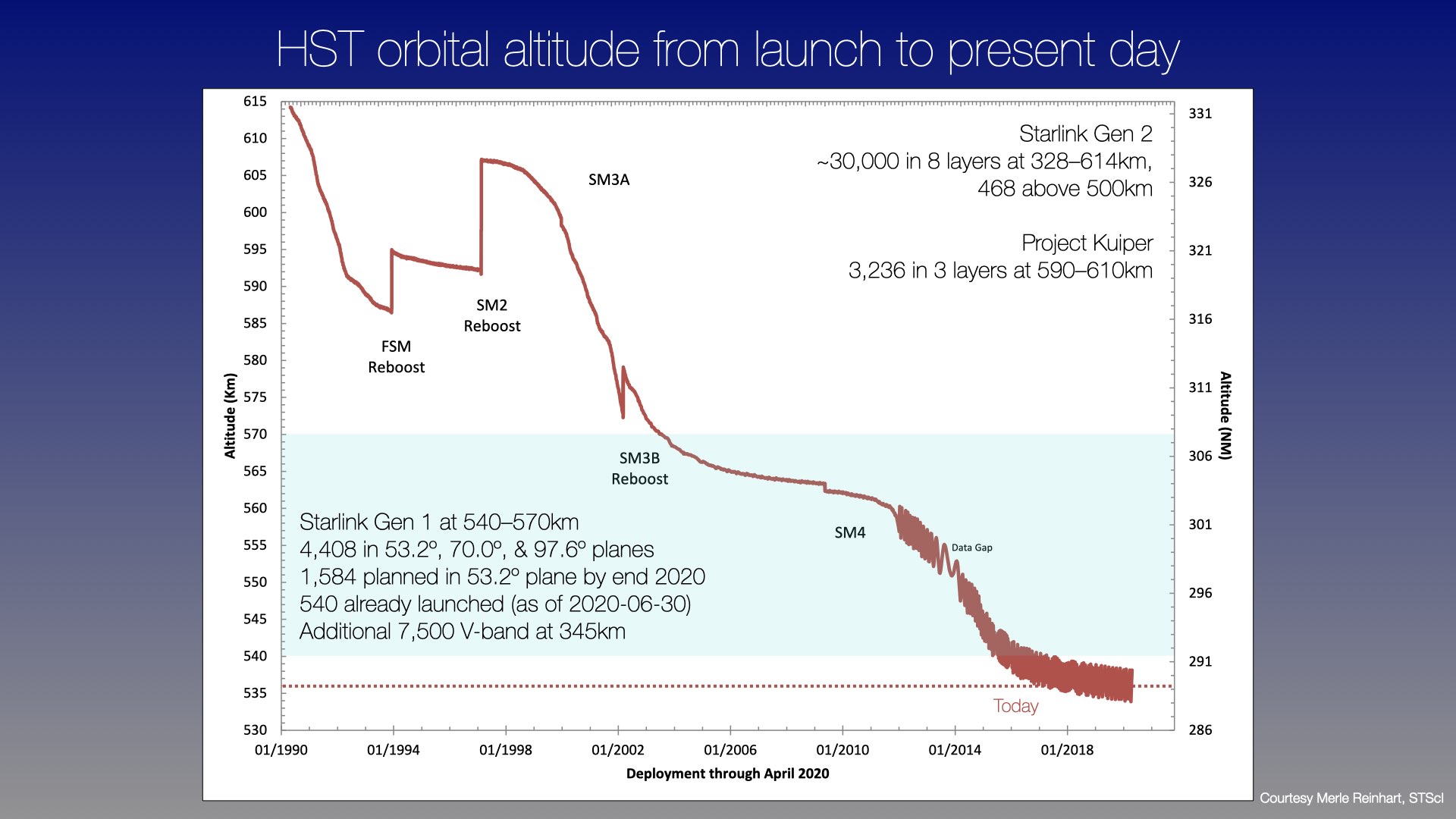

Prof. Mark McCaughrean von der ESA hat auf einem Vortrag während der Online-Konferenz der Europäischen Astronomischen Gesellschaft gezeigt, dass sogar die extrem wertvollen Aufnahmen des Hubble-Weltraumteleskops durch Starlink beeinträchtigt werden. Grausam, wenn man bedenkt, wieviel eine einzige solche Aufnahme kostet und wie schwer es ist, Beobachtungszeit zu bekommen.
https://twitter.com/markmccaughrean/status/1279028252556824576?s=21
Offline Sensei
  • 6544
HST: 537.0 km * 540.9 km
Starlink: 550 km
HST fliegt gerade ein paar km tiefer. Aber ... das muss bei dem relativen Winkel und Öffnungswinkel SEHR genau treffen dass HST Starlinks ablichtet.
Ich frag mal nach ob es Starlinks sind. Denn das wird im Thread ausdrücklich nicht gesagt.
EDIT: Hugo war schneller. Das werden wahrscheinlich keine Starlinks sein. Aus 90° Winkel wäre Starlink wohl viel heller und von der seite wäre der Blick viel zu nah an der Erde. Da zielt man mit dem HST doch nicht hin...
Aus: https://twitter.com/markmccaughrean/status/1279114348967923713?s=20
Dieses Bild zeigt nicht nur die Höhe von HST im Laufe der Zeit, sondern auch die Höhe der zusätzlich geplanten Satelliten (nicht nur von Starlink). Bisher passieren solche Störungen der Beobachtungen ja nur relativ selten. Aber es ist ja nicht zu Ende und gerade die Experten, die alles nicht so schlimm finden, wissen ja selber, dass noch weitere Satelliten in größerer Höhe geplant sind. Die Nähe zum Teleskop macht die Dinger natürlich auch heller als vom Erdboden aus.

Ein guter Professor, wenn er es mit Hubble auf 549x545 km Höhe schafft, einen Satelliten auf 550x550 km zu fotografieren.
Das war ja etwas voreilig argumentiert, denn HST ist inzwischen deutlich tiefer.
Eigentlich müsse es ja nur gehen, wenn man Hubble auf genau 90° dreht. Aber dann sieht man halt alle Satelliten die es gibt. Daher dürfte das eine extrem schlechte Position sein für Hubble.
Ja, alle Satelliten. Aber da die Megakonstellationen inzwischen wohl die Mehrheit stellen und in Zukunft der Rest nur noch eine kleine Minderheit, sind sie natürlich für diese Problematik wichtig.
Tatsächlich kann es Vorteile haben, auf etwa 90 Grad senkrecht zur Umlaufbahn zu drehen, weil man dort einen Bereich hat, in dem Hubbles Aufnahmen nicht ständig durch die Erde unterbrochen werden. Wie ich schon öfter erklärt habe, sind langbelichtete und nicht unterbrochene  Aufnahmen wichtig, um das Signal-zu-Rausch-Verhältnis zu erhöhen. Und außerdem gibt es weniger Overhead, wenn man nicht Hubble ständig neu ausrichten muß. Das ist ein erheblicher Faktor bei HST-Beobachtungen.
Hugo, nichts für ungut, aber eventuell solltest du den Inhalten, die Leute, die sich mit der Materie beschäftigen schreiben, mehr Beachtung schenken.
Erst zweifelst du die Wahrheit der Aussage des Astronomen an wirklich Starlinks im Bild zu haben, anstatt den Orbit von Hubble zu googlen, dann tust du das Problem als "kleinen besondern Ausschnit" einer "komischen" Orientierung ab ohne überhaupt mit typischen Messeinstellungen von Hubble vertraut zu sein und dann ist das ja sowieso alles egal, weil es ja bald das JWST gibt, obwohl das in einem ganz anderen Wellenlängenbereich arbeiten wird. Und dann müssen eben alle zurückstecken, weil man im All nicht alleine ist, nur betrift das irgendwie immer nur die anderen, nie Starlink.
Da sehe ich nicht, wo eine Grundlage für Diskussionen sein soll...
"Faschismus ist schon ok wenns uns zum Mars bringt" - leider wohl wirklich die Meinung eines SpaceX Fans hier
