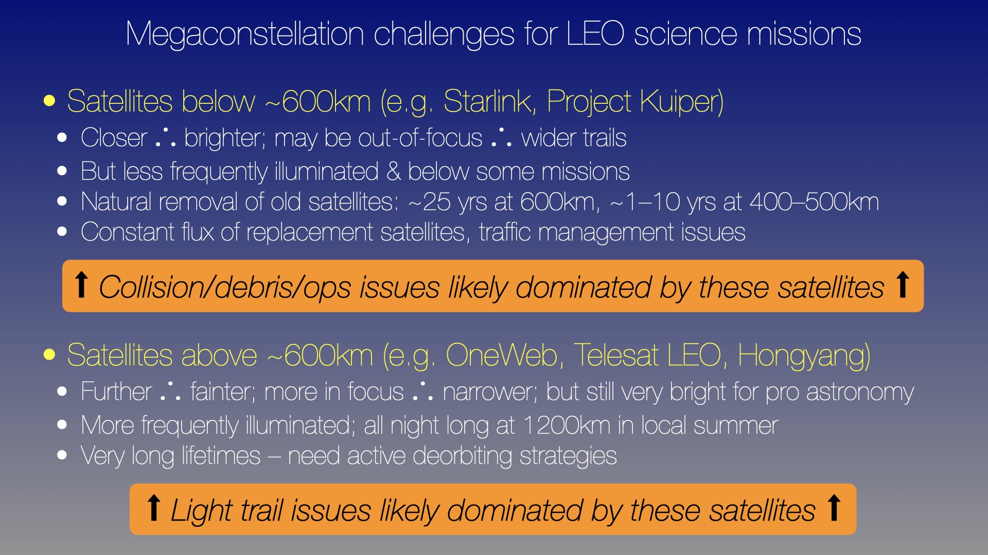

PPS:
Abschlussfolien des Vortrags.
Hugo hat wohl recht: Eure Interpretation des Bildes waren wohl nicht korrekt. Es geht hier nicht um Starlink-Tails.
Vorschlag zur Güte: Kannst Du ein Beitrag öffnen mit dem Titel "Satellitenspuren gezielt ablichten" und dort alle Beiträge rein kopieren, wo es um das gezielte Zeigen von Satellitenspuren geht? So daß in diesem Thread wirklich nur noch "echte Beeinträchtigungen" sind? (Meine danach nicht mehr passenden Beiträge darfst Du dann auch ruhig entfernen).
Hugo, hier liegst du aber IMO wieder falsch. Es geht schon konkret um beeinträchtigungen von Astronomie durch Leuchtspuren von Satelliten (und Weltraummüll).
Und so weit ich es verstehe SIND einfach bei Hubble-"Kurz"zeitaufnahmen, welche zum Stapeln gedacht sind, natürlich auch schon mal welche bei auf dem eine Satellitenspur zu sehen ist. [Auch wenn es keine Starlink-Spuren sind].
Und das Beeinträchtigt einfach auch die Wissenschaft. Die Frage ist nur wie star.k.. Wenn durch Anpassung von Routinen dies leicht herauszurechnen oder verwerfen ist mag man vlt "nur" 0,irgendwas % der Daten verlieren. Bei anderen Anwendungen ist das dann aber schon deutlich mehr.

Der Start von tausenden Satelliten könnte das Erscheinungsbild des Nachthimmels für immer verändern, und die Spuren, die sie in den Kameras der Astronomen hinterlassen, und die Möglichkeit einer Störung von Radioteleskopen sind ernsthafte Probleme.
Es waren SpaceX, das  Amazonas Kuiper-Projekt und OneWeb anwesend.
Positiv wurde die Mitteilung von OneWeb aufgenommen, die Pläne von 40.000 Satelliten auf "nur" 6372 zu verringern.
https://forum.raumfahrer.net/index.php?topic=12624.msg499641#msg499641
Die Astronomen können sich auf Grund fehlenden Vorschriften nur auf den guten Willen der Unternehmen hoffen, ihr Geld ausgeben, um die erzeugten Probleme zu reduzieren.
Alle drei kommerziellen Sprecher haben sich auf "mag 7" als Ziel festgelegt. Tony Tyson von dem @VrubinObs erinnerte daran,  dass bei dieser Helligkeit ein Satellit 40 Millionen Mal heller ist als eine typische Galaxie in der Umfrage.
Das Vorhandensein von Tausenden von Satelliten bei dieser Helligkeit auszugleichen, hilft wahrscheinlich keine clevere Programmierung oder statistische Tricks, obwohl sie vermutlich etwas helfen könnten. Es bedeutet, die ** Himmelsdurchmusterung länger durchzuführen, um die gleiche wissenschaftliche Rendite zu erzielen. Das bedeutet, dass mehr Geld für Operationen, Analysen und für die Mitarbeiter benötigt wird, um diese Dinge zu tun.
Für große Projekte wie @VrubinObs  bedeutet es zusätzliche Kosten von Millionen von Dollar. Für kleinere Projekte, bei denen es um Geld geht, bedeutet dies, Mittel zu finden, um Postdocs und Studenten zu bezahlen, um die Erforschung auf dem Laufenden zu halten.
Da dies Kosten für die Forschungsgemeinschaft sind, die von kommerziellen Unternehmen verursacht werden, wurde nachgefragt, ob jemand darüber nachgedacht hätte, dies zu mildern. Es herrschte buchstäblich Stille bei den Vertretern der Unternehmen.
Es ist großartig, dass sie Maßnahmen ergreifen, um die Wirkung ihrer Satelliten zu verringern. Wenn sie jedoch als Mitarbeiter dieser Wissenschaft angesehen werden möchten, sollten sie dafür bezahlen, die Probleme zu beheben, die sie verursachen werden.
Die Diskussion wurde von einem Ton bestimmt, der aus diplomatischer Dankbarkeit und Erleichterung bestand, dass die großen Unternehmen bereit sind, sich überhaupt mit dem Problem, das sie erschaffen, zu befassen.
