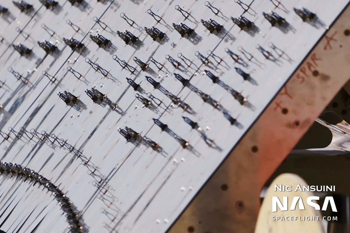

Nachdem wir ja schon öfter ausgiebig über die Befestigung der TPS-Kacheln diskutiert haben, gibt es nun hochauflösende Fotos der Pins:
Quelle: https://twitter.com/NicAnsuini/status/1440087691543068675

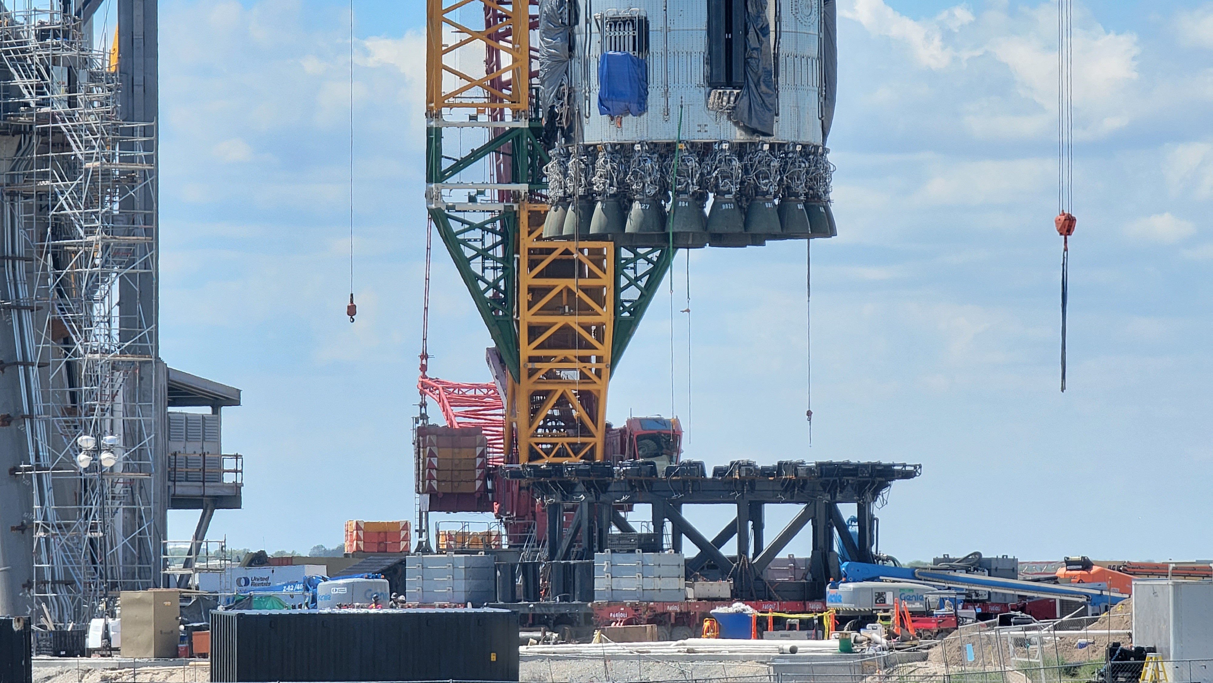

Ein offizielles Foto der Triebwerke des Boosters:
Quelle: Twitter/Elon Musk
Offline Riker
  • 618
Re: Starship/Super Heavy (ehemals BFR/ITS/MCT)
« Antwort #2399 am: 17. November 2021, 16:18:28 »
Sehr hübsch, so im stilischen corporate identity schwarz/weiß  ;)
Ich finde den minimalen Abstand zwischen den Düsen erstaunlich klein - aber die kennen ja sicher die Schwingungen und ihre Amplituden...
