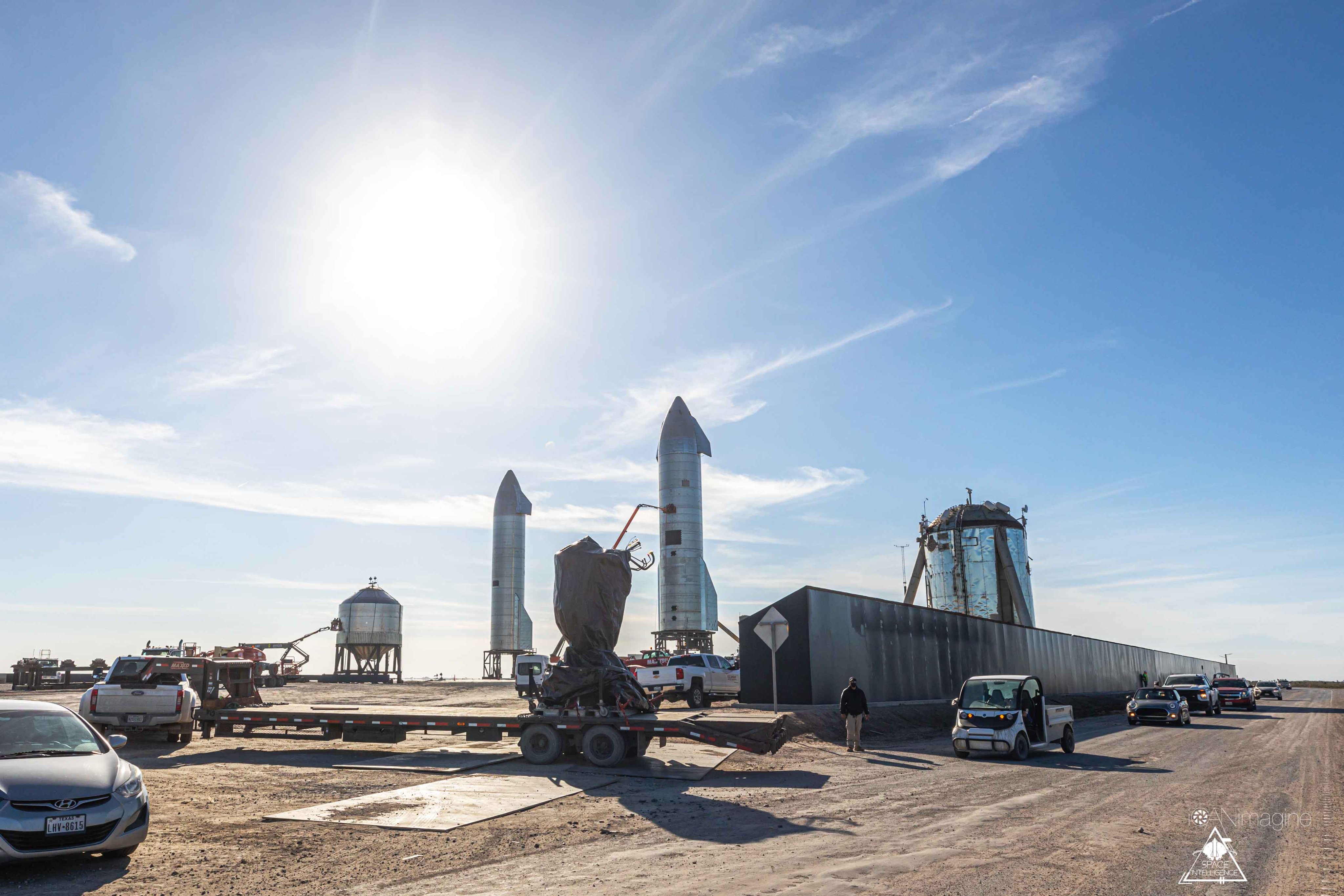

Raptor auf dem Weg zu SN10:
https://twitter.com/cnunezimages/status/1356634941874970625
Diesmal eingepackt.

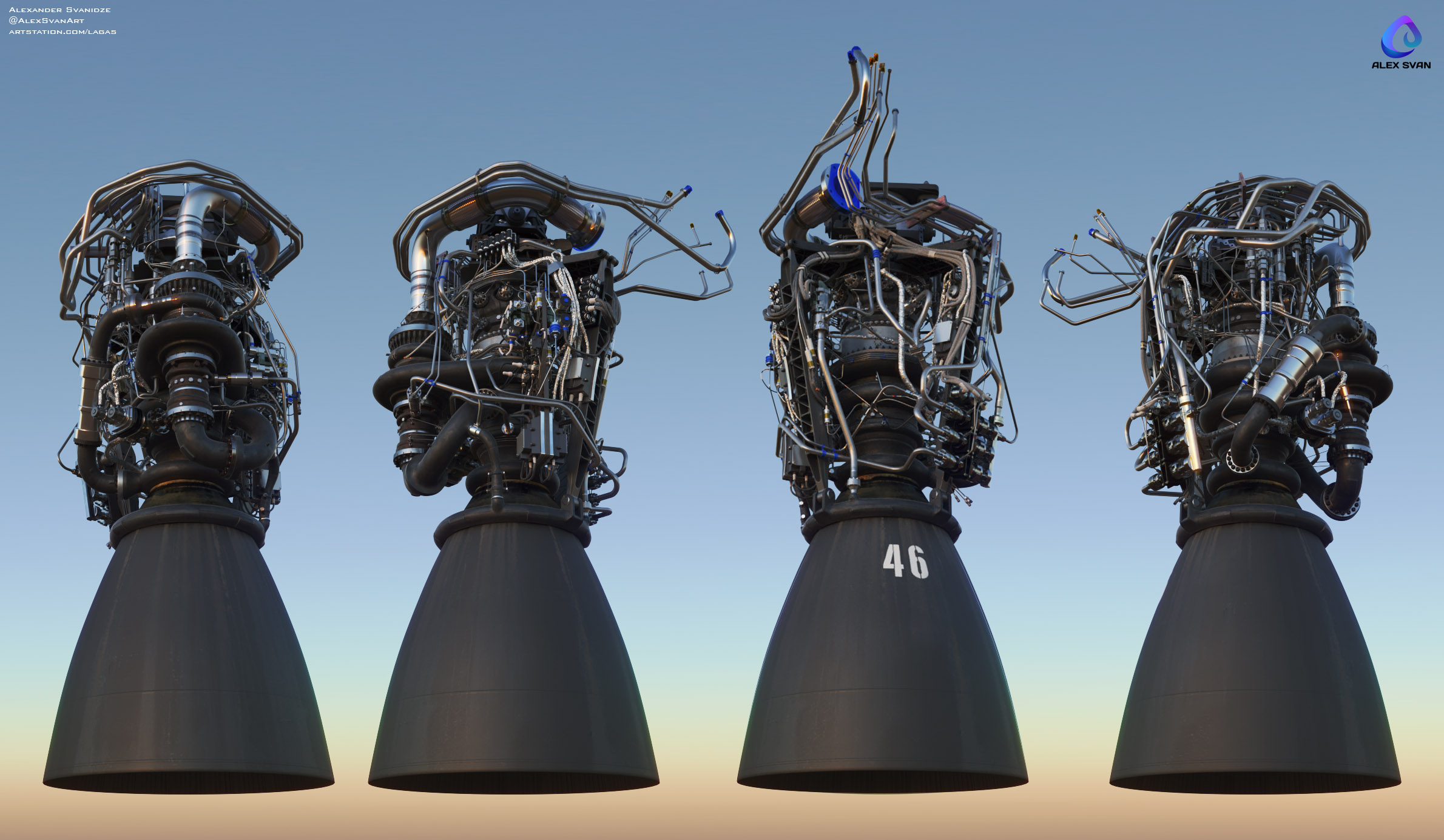

Das ist der blanke Wahnsinn! Ich bewundere Leute die so viel Beharrlichkeit haben solch ein Projekt durchzuziehen und das komplette Raptor im CAD nachzubauen. Mich würde echt interessieren, ob es dazu auch irgendwann eine Erklärung gibt, wo nachzulesen ist, welches Rohr welchen Zweck hat.
EDIT: Ahh ok. Er ist CGI-Artist. Das heißt es handelt sich nicht um ein aus Einzelteilen zusammengesetzten CAD Modell, sondern besteht "nur" aus Polygonen und dient der Visualisierung.

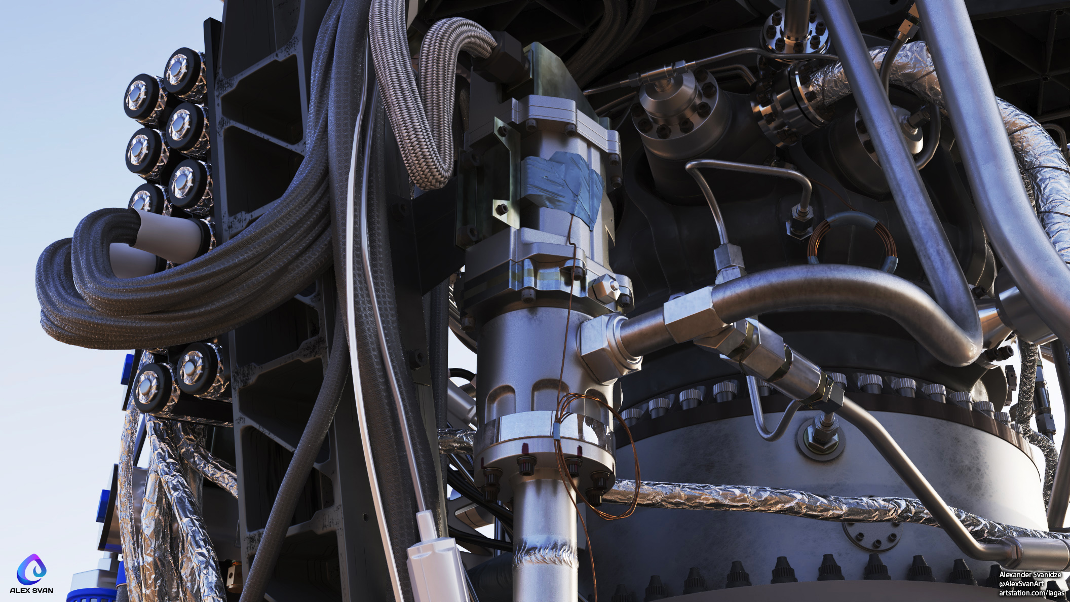

Sehr gute Digitalisierung. Mal unabhängig davon. Raptor wirkt ja fast wie ein Airlinertriebwerk. Die Raketentriebwerke die ich bisher zu Gesicht bekommen habe, haben nicht so gewirkt. Vermutlich, weil es bisher immer nur Wegwerfartikel waren.
Was ich nicht so ganz verstehe, warum manche Drahtsicherungen auf auf gesichert wurden. Haben die da echt Linksgewindeschrauben als failsafe, oder was soll das? Die Farbmarkierungen machen so auch wenig Sinn. Die Leitungen mit der Flexummantelung hätte man auch schöner legen können, auch wenn es ein Scheuerschutzt sein mag. Klar, viel Betriebsstunden bekommt der Ofen eh nicht, aber das Auge fliegt schließlich mit  ;D
Re: Raptor - SpaceXs Methantriebwerk
« Antwort #781 am: 02. März 2021, 11:22:50 »
@Spacesepp, Du hast vollkommen recht, die Sicherungen passen nicht.
Im Nachgang vermute ich sogar mittlerweile, dass das alles Renders vom Raptor sind.
Man betrachte die Beschriftung am weißen Schrumpfschlauch.
Somit hat da jemand nicht auf die Details geachtet, ich auch nicht.  :(
Auch der Sicherungslack macht an vielen Stellen keinen Sinn.

Ich habe die Fotos mehrfach betrachtet und bin mir nicht sicher.
- Für ein CGI spricht der perfekte Kontrast. Man sieht alles, nichts ist zu dunkel, nichts zu hell. Würde man ein Triebwerk beim "Vorbeilaufen" Fotografieren hätte man nie so absolut perfekte Bilder. So sehen Fotos fast nie aus. Oder aberein Fotograf hatte wirklich viel Zeit, das Perfekte Licht im Fotostudio, usw. für ein absolut perfektes Foto.
- Für ein CGI sprechen die blauen Clips. Wäre das echt, wäre das Plastik. Das passt nicht. Oder das sind nur Transporthalterungen, welche im Flug verbrennen dürfen.
- Gegen ein CGI spricht die absolute Perfektheit. Selbst Schweißnähte sind unregelmäßig. Ein Sensor ist mit Klebeband aufgeklebt. So viel macht man nicht per CGI. Außer man möchte die Perfektheit wirklich erzeugen.
- Gegen ein CGI sprich: Linksgewinde/Rechtsgewinde: Wenn das ein so perfektes CGI ist, dann macht man nicht solche Fehler. Das sind wirklich Linksgewinde und Rechtsgewinde. Vielleicht zieht man immer zwei Schrauben gleichzeitig an und bringt somit weniger Kräfte in die anliegenden Bauteile?
- Edding-Markierungen: Die sind seltsam, aber vielleicht sind es mehrere Markierungen, oder die Markierungen werden gemacht, während ein Roboter im Werk die Schrauben anzieht. Ggf. sogar direkt vom Roboter. Dann ist die Position der Markierung nicht da, wo man sie per Hand machen würde, sondern sie zeigt nur, dass der Roboter die Schraube angezogen hat. Eine Art "Analoges Backup", bei dem ein Mitarbeiter schneller an das Ergebnis kommt, als wenn er am Computer schauen müsste.
Wie man sieht: Alle meine Ansätze und Ideen, ob es ein CGI oder ein Foto ist, enden mit einer Gegenüberlegung. Im Ergebnis bin ich mir nur sicher, das ich mir absolut unsicher bin, was es ist. ;)

Natürlich ist es ein Rendering. Das sagt die Quelle selbst. Und zeigt auch noch weitere Bilder.
Z.b. auch diese Renderingansicht für die Schweißnähte:
Aber die Qualität ist schon echt Klasse! Bei manchen kann man den Unterschied zum Fotorealismus kaum noch sehen:
