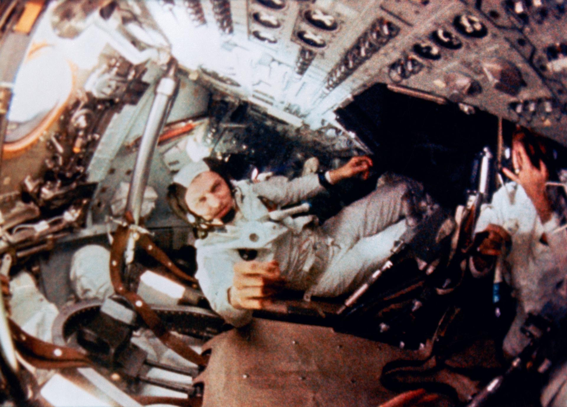

Und so sieht es in der Orion aus.
Platz scheinen sie da reichlich zu haben, zumindest im Vergleich zu Apollo, erinnert mich auch sehr an das Innere der ISS
Zum Vergleich Apollo 8
