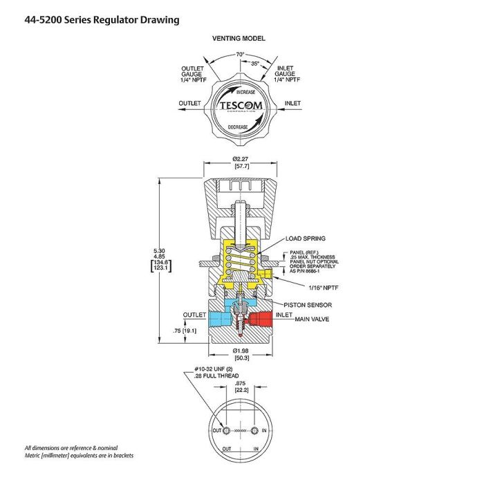

Interessant ist die Diskrepanz von 5,1 psi bzw. 352 hPa Betriebsdruck auf der Website gegenüber 5,2 psi bzw. 359 hPa auf dem Foto vom tatsächlichen Einsatz:
Jede Druckregelung muß eine Regelhysterese haben die verhindert, daß gleichzeitig Druck erhöht und verringert wird. Bei mechanischen Druckminderern sorgt schon die Bauweise dafür, daß das Hauptventil nicht gleichzeitig offen und geschlossen sein kann. Das Stellglied (z.B. federbelastete Membrane oder Kolben plus Ventilsitz) sorgt schon durch seine Bauweise für die notwendige Regelhysterese. (Bei rein elektrisch funktionierenden Systemen müßte man aber auch eine Regelhysterese vorgeben, um das Druckmedium oder Energie nicht zu verplempern.)
Weil man bei einem mechanischen Druckregler nicht erwarten kann, daß ein "gerade so" geschlossenes "Hauptventil" absolut dicht ist, haben diese Ventile sogar ein drittes "Druckniveau", bei welchem ein Zusatzventil ("Überströmventil") beginnt "überschüssigen Druck" (durch Leckage, Erwärmung oder sonstwie entstandenen) durch einen "dritten Weg abzulassen". Hier handelt es sich nicht um ein "Sicherheitsventil", der Öffnungsdruck folgt dem eingestelltem Solldruck proportional. Man kann davon  ausgehen, daß diese drei Drücke umso stärker außeinender liegen, je kleiner ein solches Ventil bauen muß.
Wenn irgendwo bei einer Druckangabe nur ein Wert angegeben wird, ist es immer der "Wunschwert". Real gibt es immer Schwankungen.
In dieser Schnittzeichnung kann man gut den dritten "Überlaufbereich" sehen (gelb) und das zugehörige Überströmventill:  https://images.raumfahrer.net/up082956.jpg

Wobei die Sache hier dadurch verkompliziert wird, dass es zwei den Innendruck des Anzugs bestimmende/verändernde Luftzuführungen gibt: den normalen Atemsauerstoff und den Kühlsauerstoff. Wenn sich der Raumfahrer durch körperliche Betätigung wie das Schwenken eines Armes erwärmt, muss ihm mehr Kühlsauerstoff ins Gesicht geblasen werden, um eine Überhitzung des Gehirns zu verhindern. Wenn der Drucksensor das bemerkt, wird mit einer gewissen Verzögerung der Druck in der Atemluftzufuhr reduziert.
Dass wir auf dem Foto einen um 7 hPa erhöhten Innendruck sehen, lässt darauf schließen, dass die Kühlung auf Hochtouren läuft und die normale Atemluft (noch) nicht entsprechend reduziert wurde. Trotzdem sind 33 °C Innentemperatur viel zu warm. Damit käme Isaacman an der ISS keine drei Griffstangen weit. Somit stellt sich die Frage nach dem Regelbereich der Luftzufuhr. Ist das auf dem Foto nur eine zufällige Momentaufnahme, oder kann die Atemluftzufuhr gar nicht soweit zurückgefahren werden, dass eine ausreichende Menge Kühlsauerstoff zugeführt werden kann?
Ja, ich habe nur zum Grundverständnis die Situation in einem überwiegend statischen Betrieb beschrieben. Also ohne eine ständige Zirkulation / Kühlungskreislauf. Mir ist nicht bekannt ob/wie hier die beiden Versorgungssysteme getrennt sind. Wenn man aber ständig Sauerstoff zur Kühlung zuführen muß, dann muß logisch gleichzeitig etwa die gleiche Menge Gas ständig zurückgeführt  werden. Das sorgt eigentlich für eine genauere Einhaltung des Sollwertes, weil beide Ventile (ein/aus) ständig offen sind und nur das Maß der Öffnung leicht variiert. Es gibt dann keinen "statischen Ruhezustand".
Ich frage mich aber, wenn die beiden Systeme nicht getrennt sind, warum noch ein zweites "Atemluftsystem" notwendig ist. Hat jemand schon eine "Atemmaske" gesehen, die in dem Anzug aufgesetzt wird? Ich nicht, aber ich kenne bei weitem nicht die ganzen Quellen. Wenn keine Maske aufgesetzt wird, dann würde es eigentlich bei "Dauerbetrieb" ausreichen, die "menschlichen Beimengungen" aus dem "Kühlkreislauf" herauszufiltern und den Wärmeeintrag zu kompensieren. Übersehe ich da vielleicht etwas?

Da hier die Sauerstoffzuführung Volumenstrom-geregelt ist, muss die Druckbegrenzung jetzt im System für die Luftabführung geregelt werden.
Das ist immer so, Druck baut sich "vom Ende" auf. Ohne Widerstand gibt es keine Kraftentfaltung. Man kann aber keinen Druck aufbauen, ohne daß am Eingang eine Druckquelle vorhanden ist, die mindestens den erwünschten Druck bereitstellt. Das Volumen muß man natürlich auch irgendwie begrenzen, ich würde aber dem Druck immer Vorrang einräumen. Was hätte ein Astronaut davon, wenn sein Raumanzug zwar das benötigte Volumen zugeteilt bekommt, ihm aber gleichzeitig durch eine Undichtigkeit sowohl das Volumen, als auch insbesondere der Druck verloren geht.
