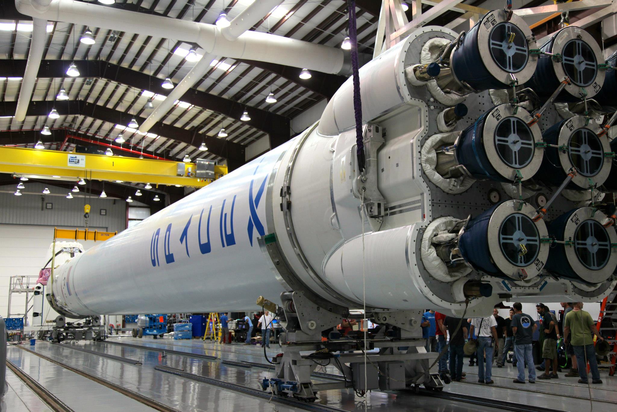

Neues Bild von SpaceX Facebook:
Re: Falcon 9 / Dragon CRS3
« Antwort #126 am: 11. März 2014, 22:13:30 »
Uups! Ein Teil des "X" wird von einem der Füße verdeckt. ;)

« Antwort #128 am: 11. März 2014, 23:04:26 »
Ist dieser Ring, ausserhalb um den Triebwerksblock verlaufend, ein (neuer?) Teil der Rakete selber oder nur eine Stütz/Träger/Montage-Struktur welche vor dem Flug entfernt wird?
Raumcon-Realist
Führerschein
« Antwort #129 am: 11. März 2014, 23:12:42 »
Sieht so aus wie eine Lauffläche, auf der man den Raketenkörper drehen kann, damit man alles zum Arbeiten erreichen kann.
Offline MX87
  • 1784
« Antwort #130 am: 11. März 2014, 23:15:16 »
Ist eine Art "Halterung" des Cores. Der Ring ruht auf Rollen, wodurch der Core in der Halle um die eigene Achse gedreht werden kann. Soweit was ich von älteren Bildern her kenne  :) Den Ring erkennt man (teilweise demontiert) auch auf der Unterseite dieser Falcon 9 v1.0
http://www.americaspace.com/?attachment_id=34989
« Antwort #131 am: 11. März 2014, 23:24:36 »
  • 13377
« Antwort #132 am: 11. März 2014, 23:58:33 »
N'abend,
zu tobi's Bild: ist schon einige Tage älter, zeigt die Beladung der Dragon durch die obere CBM-Luke hindurch in senkrechter Position.
Nach dem Hotfire-Test bleibt die Dragon mit der F-9 verbunden, liegt also horizontal. "Late Cargo" Nutzlasten werden durch die seitliche Einstiegsluke geladen. ;)

Erstaunlich - das Hin und Her Bewegen von Zusatzlast und zwei Personen wird offensichtlich von der Struktur mit Leichtigkeit aufgefangen.....
  • 13377
« Antwort #134 am: 12. März 2014, 01:17:17 »
Moin,
Häää??  :o
McFire
« Antwort #135 am: 12. März 2014, 01:35:35 »
Ich interpretiere das als "wie meinst Du das" und ich wunderte mich halt, daß man bei waagerechter Lagerung der Rakete (trotz div Auflagepunkte) nochmal 2 Personen (150kilo) und Last ohne Probleme bwegen kann. Muß ja alles bei der Struktur berücksichtigt werden. Material- und somit gewichtsmäßig.
Ein bissel Staunen muß drin sein ....... LOL
Bitte schau Dir das Photo nochmals in Ruhe an und lies meinen anschließenden post: Das ist die URSPRÜNGLICHE Beladung von Dragon, in AUFRECHTER Position. Das hat nichts mit dem Einladen von Late Cargo in waagerechter Position zu tun. Von dieser gibt es bisher keine Bilder.
Das heißt also, diese gerippten Laufplanken außerhalb gehören zu einer Plattform am Startturm und Dragon ist nach oben offen und es fehlt die Raketenspitze? Denn die Leute stehen ja relativ relaxed. Sorry, kenne mich dort nicht so aus :)

Moin,
Nein, wie Roger geschrieben hat stammt das Foto von den Beladearbeiten, bevor die Dragon mit der Falcon 9 verbunden wurde.
Ja, es ist ein Bild von oben in den Dragon hinein, durch die Öffnung, mit der Dragon später an der ISS andockt. Aber nicht auf einem Startturm, sondern in einem separaten Raum für die Vorbereitung der Nutzlast. Erst danach wird sie dann wie in diesem Bild gezeigt, auf die Rakete draufgesetzt. Dabei wird sie in die Horizontale geschwenkt und erst auf dem Startturm wieder senkrecht.
Man sieht gut, wie die Spitze der Rakete in das Innere des Trunk hineinreicht und das Vakuum-Nutzlast-Volumen begrenzt. Mir scheint, als könnte man das Nutzlastvolumen erweitern, indem man den Adapter verlängert, ohne den Trunk selber vergrößern zu müssen.
