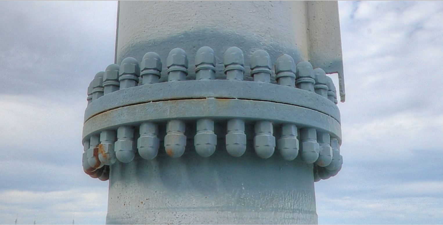

Grob geschätzt haben die Schraubenköppe an den Rainbirds einen Durchmesser von 0,5mm und eine Länge von 1mm. Und das bei jeder Verschraubung 32 mal oben und 32 mal unten (von denen es pro Rainbird je zwei gibt). Das macht 128 Schraubenköppe bei den dünneren Rainbirds (die gips 4x) und 200 Schraubenköppe bei den dickeren Rainbirds (mit dem konischem Fuß, von denen es 2 gibt). Macht Summa Summarum 912 Schrauben für alle Rainbirds zusammen).

Und was die Anzahl und Abmessungen sowie vor allem das Scratchen dieser verflixten Schrauben und Hutmuttern betrifft, da lass uns später noch mal drüber brainstormen. Rundprofile Ø 0,5 mm gingen ja noch, aber was ich mal so auf den ersten Blick abgeschätzt habe, geht eher in Richung 0,3 mm, was noch brutaler wäre.

nur schon mal vorab eine Nachfrage zu den Rainbirds. Was hast Du als Bezugsgröße für Deine Abschätzung der Schrauben genommen?  :-\
Ich hatte ja bereits im März eine Frage MLP-Rainbirds - Wer kennt sich aus? an die Experten sowohl hier im Forum als auch im NSF-Forum gerichtet, weil ich teilweise unterschiedliche Angaben zu den Abmessungen der Rainbirds gefunden habe, worauf ich aber bisher leider keine Antwort erhalten habe.  ::)
Vor allem ist unklar, worauf sich diese Durchmesserangaben beziehen, auf die reinen Rohrdurchmesser (am Fuß, hinter dem konischen Teil, oder in der Mitte?) oder die der Schraubenkränze?   Denn davon hängen ja dann die Abmessungen der Schrauben ab.  8)

Nun, Andrew Scheer steht doch genau neben dem Rainbird.
Wenn er 1,85 m groß ist, müsste man doch alle anderen Maße berechnen können.

Sicher, Pi mal Daumen schon!  8)  Aber er steht ja leider nur neben diesem einen Rainbird-Typ, der kein konisches Unterteil und ganz paar mehr Schrauben hat.  ::)

Erstmal danke für das tolle Bild mit Andrew Scheer als Größenvergleich neben dem "Riesenvögelchen". Es ist schon faszinierend, was Du so einfach mal aus deinem Täschle zauberst.
nachdem es jetzt noch nicht gar so heiß ist, kann ich nun auch mal wieder "meinen Senf" dazu geben. Gestern war mir viel zu warm zum Messen und Schreiben. Außerdem hab ich die Landung von SolarImpulse 2 in Hawaii im Rahmen der historischen Weltumrundung live auf flightradar24.com und solarimpulse.com mit verfolgt (war schon eine spannende Sache, obschon ein wenig OT hier).
So, nun zu den Rainbirds: jo Manfred, die sind bei mir einklich schon fertsch und auf Deck verklebt (gottseidank nur mit Seku). Deshalb muss ich sie wohl oder übel nochmal runter reißen, wenn ich die "Schräuble" noch anbringen will...
Die Dimensionen absolut exakt ausrechnen zu wollen, halte ich im Übrigen für relativen Unsinn, da wir uns ohnehin an die verfügbaren Normdurchmesser der Evergreen Profile halten sollten. Und von daher reicht es, wenns Auge x Pi passt, denke ich. So haben die schlankeren Rainbirds bei mir einen Durchmesser von 6,3mm, was ganz gut hinkommt, wie ich finde (die Alternativen wären 5,5mm bzw 7,1mm).
Nach nochmaligem Abzählen der Schrauben komme ich auf ca. 26-28 bei den dünnen und auf etwa 32 bei den dickeren, konischen Rainbirds. Bleiben wir erstmal bei den schlanken Vögelchen. Da komme ich auf einen Umfang von 19,8mm. Teile ich den durch 26 Schrauben (ich glaube, auf eine mehr oder weniger kommt es für ein stimmiges Gesamtbild nicht an), haben wir 0,76mm.
Da die Lücken zwischen den Schrauben in etwa dem halben Schraubendurchmesser entsprechen, könnte man mit 0,5mm Schraubendurchmesser ganz gut leben, zumal es dünnere Evergreen Rundprofile leider nicht gibt. Optimal wären wahrscheinlich eher 0,4mm. Also hab ich mal meinen Fundus an gezogenen Gießästen durchgeschaut. Da hats durchaus einiges in 0,4mm, aber mit einer Toleranz von bis zu +/-0,02mm.
Das ist aber wie gesagt nur eine erste Abschätzung. Ob ich mir das wirklich antue, weiß ich immer noch ned recht...

Tja, mit den Dimensionen der Rainbirds ist das wirklich so eine Sache, zumal die mir bisher bekannten NASA-Angaben unterschiedlich sind, bis auf die Rohrdurchmesser (2'-6''=76 cm) der vier Birds ohne den konischen unteren Teil, was allerdings Ø 5,3 mm in 1:144 entsprechen würde.  ::) Und da ich dem Shuttle Stack entsprechend die TSMs auch in 1:144 gescratcht habe, sollten meine Rainbirds rein optisch möglichst dazu passen.
Die Angaben in Alfonso Morenos Paper Kits, der ansonsten auch immer zuverlässig recherchiert hat, entsprechen dagegen eher Ø 6,0 mm für die zylindrischen Birds und ca. 8,5 mm für den unteren Durchmesser der beiden konischen Birds.  ???  Andererseits bestehen diese bei ihm nur aus dem konischen Unterteil und dem zylindrischen Oberteil mit der Haube, was allerdings nicht korrekt ist, wie man auf diesem Bild sehen kann, weil der untere Teil ebenfalls zylindrisch und nur der mittlere Teil konisch ist.  8)
Quelle: NASA
Um nun die Konfusion perfekt zu machen, habe ich spaßeshalber mal die Abmessungen aus dem Bild mit Andrew Scheer seiner Größe entsrechend gecheckt und komme danach für den Durchmesser des Rohres der vier schlanken Rainbirds allerdings nur auf 4,9 mm, was mir allerdings zu klein erscheint. Deshalb wäre ich bei der Abschätzung der Abmessungen aus diesem Bild eher skeptisch. Die Schrauben sollten danach Ø 0,4 mm haben und 0,8 mm lang sein.  :-\
Angesichts dieses Dilemmas habe ich vorerst auf die Abschätzung der Schraubenzahlen dankend verzichtet.  :o
Ich werde nun die Durchmesser der beiden Rainbird-Typen anhand verlässlicherer Referenzfotos nochmals versuchen abzuschätzen, vielleicht sehen wir dann etwas klarer.
Na dann bis später ...

Ich weiß zwar nicht, wie es Dir so geht, aber an meiner MLP blinken alle roten Beacons, was soviel heißt wie, alle Arbeiten sofort einstellen und ab in die klimatisierten Schutzräume!!! Diese Temperaturen killen ja jegliche noch verbliebene Baulust! :o
Wie Recht Du doch hast mein lieber Freund! Irgendwie muss mir die Hitze auch ein wenig zu Kopf gestiegen sein, denn letztes Mal hab ich doch einigen Mist geschrieben /gerechnet.
Die schlanken Rainbirds haben bei mir nämlich einen Durchmesser von 5,5mm und die dickeren oben 6,3 und unten ca.8mm (ca. deshalb, weil die konischen Teile aus zweckentfremdeten, abgesägten Billig-Filzstiften bestehen). Wollt ich nur mal anmerken, damit Du dich nicht allzusehr wunderst... (Ganz nach der alten Weisheit: wer misst, misst Mist).

Nach Alfonso Morenos Paper Kit-Vorlagen Ich habe mir auch noch einmal die Rainbird-Vorlagen aus David Maier's Kit angeschaut.
Wie man sehen kann, sind bei ihm alle sechs Rainbirds einheitlich zylindrisch, also auch die beiden zentral angeordneten Birds N2 und N5. Während sich danach für den Rainbird N5 (hinter dem Stair housing) ein Durchmesser von 8,4 mm ergibt, haben die restlichen fünf jeweils einen Durchmesser von 7,2 mm.  ::)
Da mir die Moreno/Maier-Varianten aber zu stark abstrahiert erscheinen, habe ich mir nochmals anhand meiner Referenzfotos die wesentlichen Abmessungen der beiden Rainbird-Typen ermittelt, hier zunächst für den mit dem konischen Mittelteil.
Quelle: NASA
Als Referenzabmessung habe ich wieder den Durchmesser 4,0 mm der 24''-Leitung gewählt, etwa auf der Höhe des Rainbirds. Und die Ergebnisse stimmen doch relativ gut mit den von Dir ermitteltem Werten überein, Ø 8,3 mm für den unteren zylindrischen Fußteil, und  Ø 6,5 mm für das obere zylindrischen Ende im Anschluss an den konischen Teil.
Und auch für die Schraubenabmessungen komme ich auf die gleichen Werte und würde Stand heute zu Ø 0,5 mm und 1 mm Länge tendieren, wobei ich die Anzahl 132 nicht auf die Goldwaage legen würde.

Warum macht Ihr die nicht aus 3mm langen Drahtstückchen und steckt sie ganz durch ?
0,5er Cu Blankdraht gibts und ist zum Bearbeiten evtl. besser als Bleidraht.

ich weiß, was Du meinst.  8) Aber die doppelten Flanschringe unten (Ø 10,5 mm) und oben  (Ø 8,6 mm) stelle ich mir z.B. aus E-Strip 0,5x1,0 mm vor, auf denen die Schrauben sitzen. Und da Deine Draht-Schrauben in doppelter Länge durchzustecken, hieße ja, für alle Löcher zu bohren, wenn ich Dich richtig verstehe, was aber illusorisch ist ...  :o
Nee, nee, Gott bewahre. Das stelle ich mir so ähnlich vor wie das Gitter-Verfahren für die Spannring-Verschraubungen.  8)
Dazu würde ich evtl. zig E-Strips Ø 0,5 mm nebeneinander aufreihen und darauf E-Strips 0,25x0,5 mm im Abstand von ca. 5 mm mit MEK verkleben und danach die Reihen zwischen den Strips (0,25x0,5 mm) trennen. Dann die Schraubenreihen auf einer Seite bündig hinter dem Strip abtrennen und auf der anderen auf 1 mm Überstand kürzen, sofern das hält.  Dann werden dem Umfang entsprechende Längen abgeschnitten und diese vier Schraubenringe zu beiden Seiten der Flanschringe um den Rainbird geklebt, wodurch die Schrauben noch minimal von der Wand abstehen sollten.
Vorstellen könnte ich mir dieses heikle Prozedere (oder so ähnlich) schon, aber ob das so machbar ist, wer weiß?  :-\
Damit wäre alles aus Plastik und ließe sich mit MEK viel einfacher verkleben.

Der Nachteil wäre aber, Du müßtest bei einer extra Reihe oben und unten die (doppelte Anzahl!) Köppchen auf 0,01mm genau übereinander kleben. Kaum zu messen, aber das Auge sieht es wenns nicht stimmt. Gerade weil die "Schrauben" so dicht stehen. Und die Teilschrauben müßten auf einer Seite auch noch superexakt rechtwinklig plan sein, sonst hast wieder das gleiche Problem, angesehen vom Fixieren.
Was hindert, die vorgefertigten "Ringe" nebeneinander zu klemmen und gemeinsam zu durchbohren?
