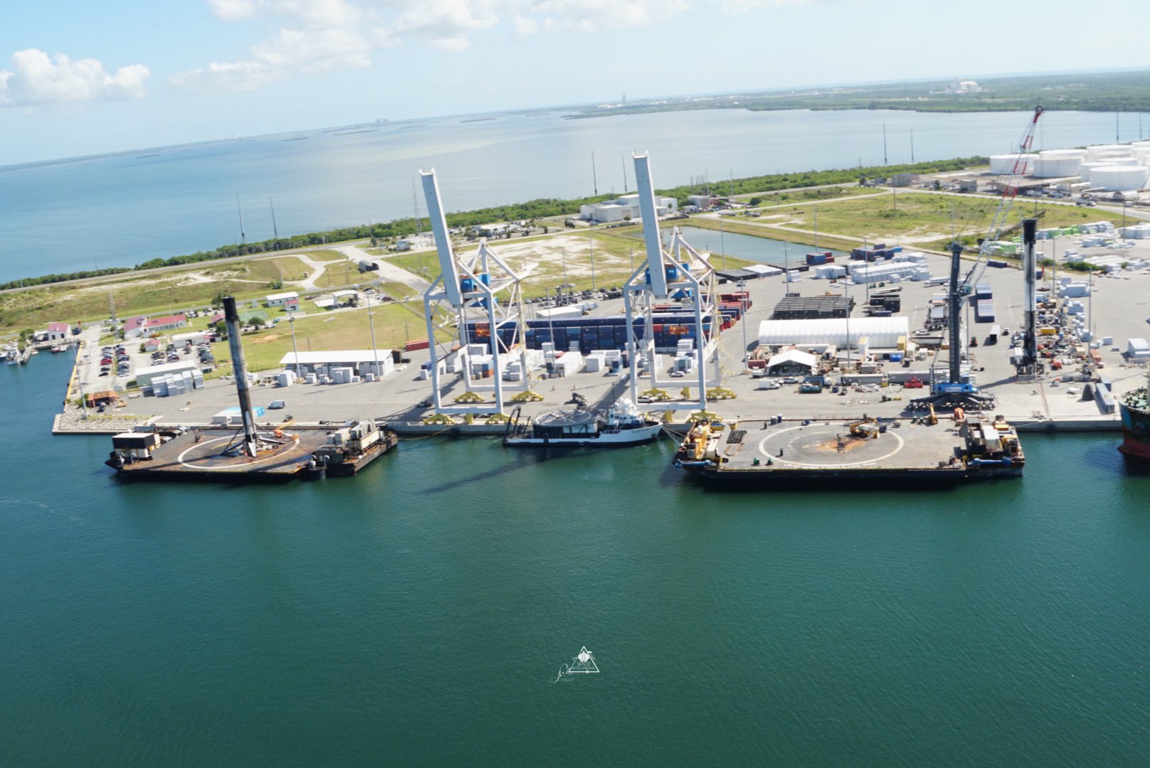

So sieht es momentan aus, B1067.1 und B1061.3(links) im Hafen:
OCISLY muss an die Westküste und versperrt noch JRTI den Abladepunkt.
https://twitter.com/FarryFaz/status/1402652638848688130
Re: Wiederverwendbarkeit und Landefähigkeit der Falcon-Familie
« Antwort #3668 am: 10. Juni 2021, 08:06:54 »
[Foto]
Braucht man nicht bald zwei Abladepunkte, und alles andere ebenfalls doppelt? :-\
[Foto]
Hinten links soll ja noch der Punkt sein, wo auch BO ihre Booster wieder einsammeln will.
Noch reicht es für SpaceX.
So bald sicher nicht.
Jetzt haben sie ja erstmal wieder nur eine Landebarke hier zur Verfügung.
Wäre ja normalerweise auch kein großes Problem die erste Barke nach dem Abladen sofort wieder an eine andere Anlegestelle zu fahren
