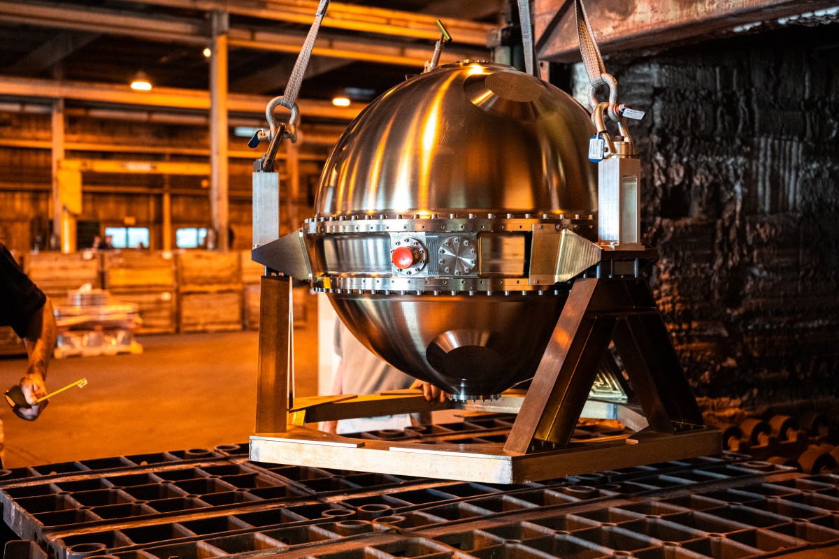

« Antwort #152 am: 30. September 2026, 21:55:54 »
Das Engineering Model der DAVINCI-Landesonde hat jetzt seine Hochtemperaturtests bestanden: 6 Zyklen einer Erhitzung auf 465 Grad C, jeweils innerhalb 1 Stunde sollten den Abstieg durch die Venusatmosphäre temperaturmässig simulieren:
   Bild:  NASA/Mike Guinto
https://science.nasa.gov/blogs/davinci/2026/09/24/nasas-davinci-beats-heat-in-preparation-for-blistering-venus-descent/

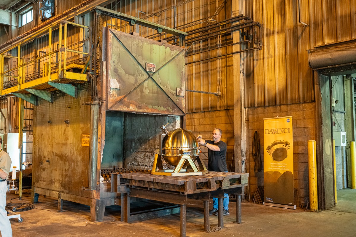

« Antwort #155 am: Heute um 09:59:49 »
Nachtrag zu #152:
 "Clean Room" mal etwas anders:
Erklärung: ein ausreichend großer Ofen für diesen Temperaturbereich und mit der Fähigkeit für schnelle  Temperaturwechsel fand sich nur in einer industriellen Härterei - da es sich nur um das Engineering Model (und nicht das Flight Model) handelte. wurden dann bei der Cleanliness Abstriche gemacht...

Re: Venus-Lander
« Antwort #156 am: Heute um 11:10:52 »
Nachtrag zu #152:
TVAC mal anders ;).

Offline Terminus
  • 5181
Re: Venus-Lander
« Antwort #157 am: Heute um 11:18:36 »
;D
Und jetzt im Ernst: Was macht man dann mit dem Flugmodell?  ???
Offline failsafe
  • 1827
Re: Venus-Lander
« Antwort #158 am: Heute um 12:22:01 »
@Terminus:
dieser spezielle Hochtemperatur-Qualifikationstest wird so wohl nur am Engineering Model durchgeführt, um das Konzept zu verifizieren. Am Flight Model wird dann nur noch ein eher klassischer ThermalVac-Test auf Acceptance-Niveau gemacht, um die "workmanship" zu prüfen.
Online Schillrich
  • Moderator
  • 19914
Re: Venus-Lander
« Antwort #159 am: Heute um 13:54:48 »
Qualifikationstest am Engineering-Modell? Oder ist es ein Struktur-Thermal-Modell?
