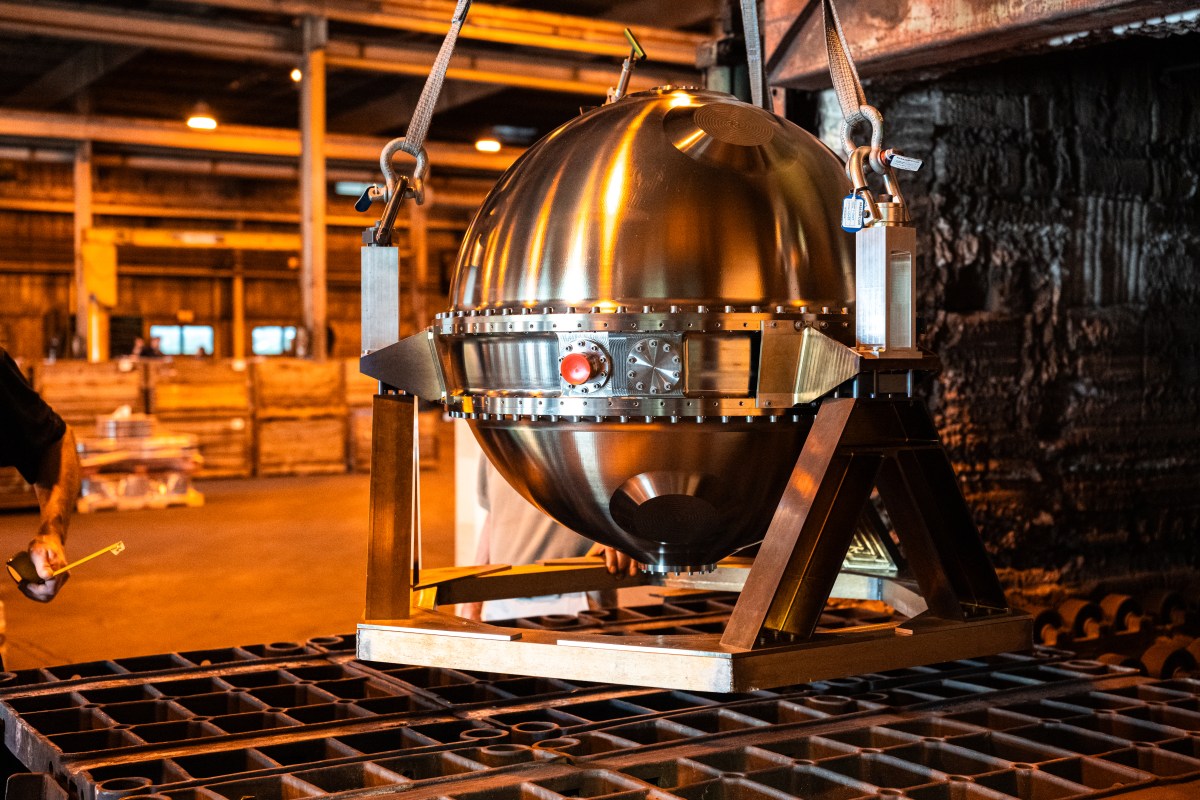

Das Engineering Model der DAVINCI-Landesonde hat jetzt seine Hochtemperaturtests bestanden: 6 Zyklen einer Erhitzung auf 465 Grad C, jeweils innerhalb 1 Stunde sollten den Abstieg durch die Venusatmosphäre temperaturmässig simulieren:
   Bild:  NASA/Mike Guinto
https://science.nasa.gov/blogs/davinci/2026/09/24/nasas-davinci-beats-heat-in-preparation-for-blistering-venus-descent/

Nachtrag zu #152:
 "Clean Room" mal etwas anders:
Erklärung: ein ausreichend großer Ofen für diesen Temperaturbereich und mit der Fähigkeit für schnelle  Temperaturwechsel fand sich nur in einer industriellen Härterei - da es sich nur um das Engineering Model (und nicht das Flight Model) handelte. wurden dann bei der Cleanliness Abstriche gemacht...

« Antwort #156 am: 11. Oktober 2026, 11:10:52 »
Nachtrag zu #152:
TVAC mal anders ;).

Offline Terminus
  • 5191
Re: Venus-Lander
« Antwort #157 am: 11. Oktober 2026, 11:18:36 »
;D
Und jetzt im Ernst: Was macht man dann mit dem Flugmodell?  ???
Offline failsafe
  • 1900
Re: Venus-Lander
« Antwort #158 am: 11. Oktober 2026, 12:22:01 »
@Terminus:
dieser spezielle Hochtemperatur-Qualifikationstest wird so wohl nur am Engineering Model durchgeführt, um das Konzept zu verifizieren. Am Flight Model wird dann nur noch ein eher klassischer ThermalVac-Test auf Acceptance-Niveau gemacht, um die "workmanship" zu prüfen.
Offline Schillrich
  • Moderator
  • 19947
Re: Venus-Lander
« Antwort #159 am: 11. Oktober 2026, 13:54:48 »
Qualifikationstest am Engineering-Modell? Oder ist es ein Struktur-Thermal-Modell?

Offline Terminus
  • 5191
Re: Venus-Lander
« Antwort #160 am: 11. Oktober 2026, 14:44:18 »
Laut Originaltext der Meldung ist es "ein" Engineering-Modell. Dieser Thermaltest jetzt ist der intensivste seit den 1970ern, als schon einmal im Rahmen von Pioneer Venus 2 drei Sonden durch die Venus-Atmosphäre abstiegen und eine auch (ungeplant) die Landung überstand und noch eine gute Stunde weiter sendete.
Offline Schillrich
  • Moderator
  • 19947
Re: Venus-Lander
« Antwort #161 am: 12. Oktober 2026, 07:46:56 »
Engineering-Modell (EM) passt an sich schon. "Qualifizierung" passt dazu aber eher nicht. Ein EM besteht normalerweise nicht aus den Bauteilen (in Qualität und Anzahl), wie sie im Flugmodell zu Einsatz kommen. Es entspricht aber in Form-Fit-Function dem Flugmodell. Am EM prüft man die Funktion/Funktionalität des geplanten Designs. Qualifikation meint aber den Nachweis, dass das Design (vollständig, so gebaut (Material, Bauteile, Redundanzen, Handhabung/Herstellungsprozess), wie später im tatsächlichen Einsatz) in der Einsatzumgebung überleben und funktionieren wird. Diese Qualifikation passiert dann auf einem QM (Qualifikationsmodell) oder dem FM selbst (Flugmodell). Für das reine Strukturdesign geht es auch auf einem STM (Struktur-Thermal-Modell).
Ok, kleine Feinheiten. Die werden in einer Pressemitteilung nicht zwingend beachtet, für die allgemeine Verständlichkeit. Triggered aber ... mich  0:).
