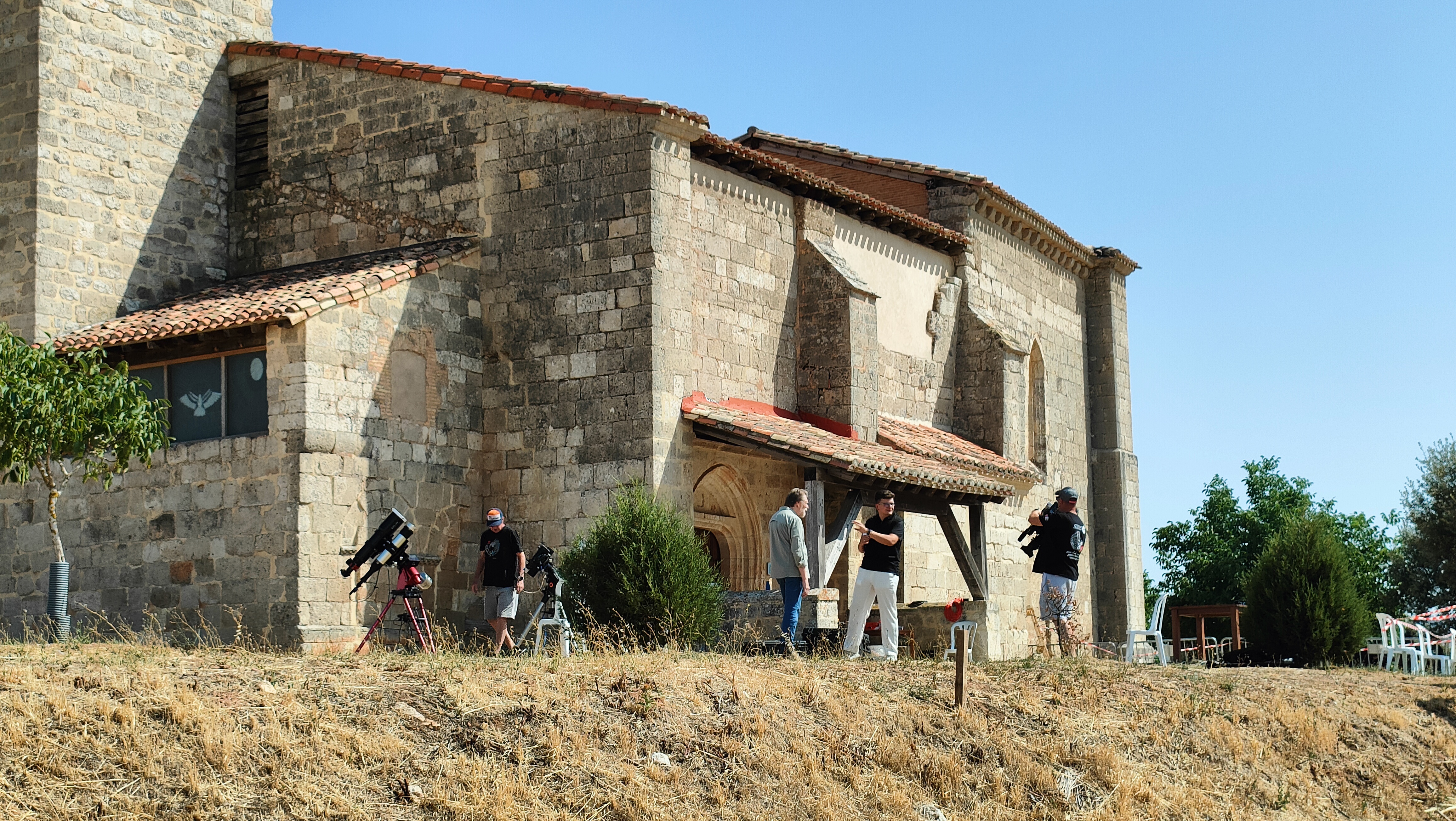

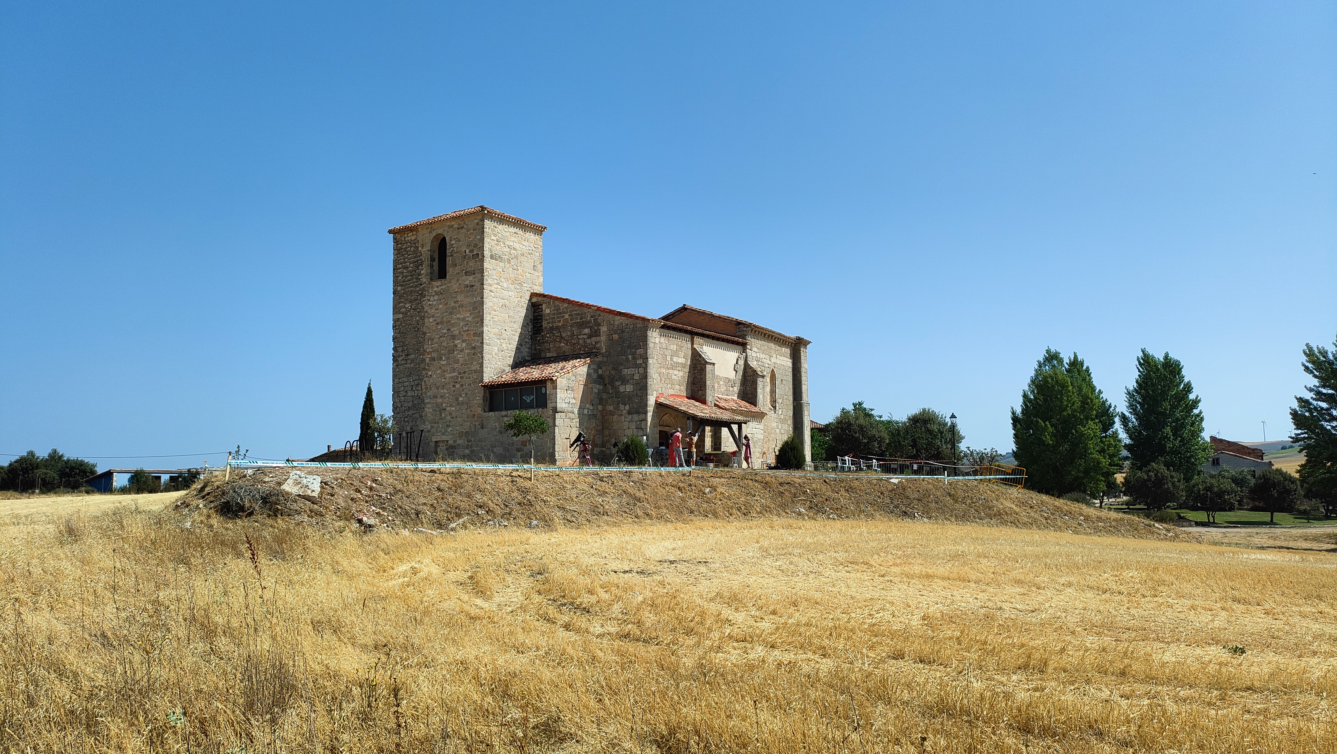

Hi
ich war 30KM westlich von Burgos und hab es Live erlebt und wowowowow! Es war die 2. nach 1999 (deshalb die 2 Finger auf dem Foto). Einfach mal ein Hallo aus die Leute aus Cham die dort vor Ort fotografiert haben und die ich angesprochen habe ;) Vielleicht hab ich ja Glück und sie sind hier aus dem Forum  ;P Wir sehen uns doch nächtes Jahr in Luxor oder (für 3 Finger)?
