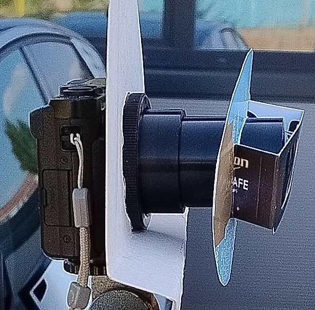

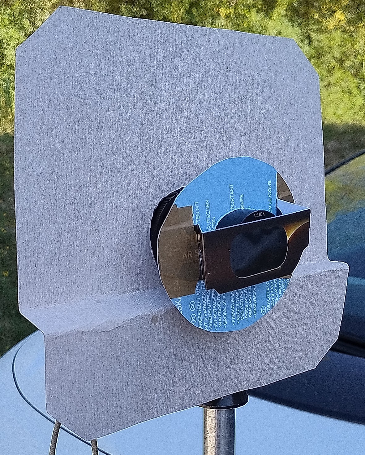

Hier sieht man die Kamera von der Seite. Eine Pappe schützt die Kamera vor Infrarot und eine Halbe Sonnenschutzbrille schützt das Objektiv vor UV, IR und co.
Von vorne sieht man die zwei Pappen etwas besser. Die größere stützt sich an der Kamera ab, die kleine, am Objektiv:
Und es gibt auch schon ein erstes Testfoto:
Die Kamera hat folgende Einstellungen verwendet:
- F/6,4 Blende
- 1/100 sec Belichtungszeit
- Iso 400 als Empfindlichkeit
- 700/1600/ca. 3000 mm Brennweite (Optisch/Digital/Nachbearbeitung)
Mal schauen, ob ich morgen versuche, den manuellen Modus zu nutzen. ISO 100, Min Blende und 1/1000 Belichtungszeit.  Aber es ist nicht einfach, gegen die Sonne die Kamera zu bedienen ;)
