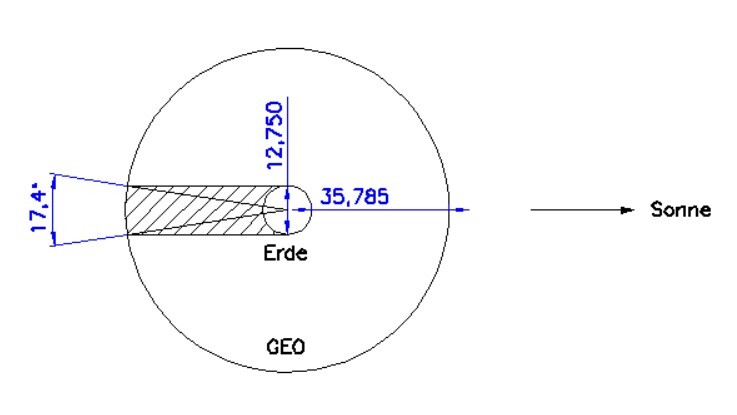

Im GEO hat man etwa 95% der Zeit volle Sonne, nur 5% nicht. Mit einem zweiten "Sonnenfänger", der mindestens 17,5 Grad versetzt fliegt, könnte man diese Lücke schliessen.

Leicht idealisiert *:
die Erde (Durchmeser 12 750 km) wirft auf die GEO-Bahn (35 785 km über der Erdoberfläche) einen Schatten, der auf der GEO-Bahn einem Abschnitt von 17,4 Grad (von 360 Grad) entspricht. Das ergibt die ~5%. Wenn also >17,5 Grad hinter dem ersten ein zweiter Photovoltaik-Sammler fliegt, kann dieser den Verbraucher auf der Erdoberfläche versorgen, bis der erste wieder aus der Schattenzone auftaucht.
*: gilt so nur für die Äquinoktien; wegen der Neigung der Erdachse relativ zur Ekliptik ändern sich die Verhältnisse mit der Jahreszeit (macht hier die Verhältnisse nur unübersichtlich)
 - Die Sonne hat eine gewisse Grösse, d.h. der "Sonnenaufgang" bzw "Sonnenuntergang" ist nicht schlagartig, sondern ein gradueller Vorgang. Der Sonnendurchmesser entspricht, von der Erde aus gesehen, etwa 0,5 Grad - hier vernachlässigt.
Was bedeutet, dass es die maximale Überdeckung von 17,4 Grad nur im Frühjahrs- und Herbstanfang gibt, während Teile des Sommers bzw. Winters gar keine Verschattung da wäre. Mit 2 Kollektoren in diesem Abstand hätte man also weitaus die meiste Zeit 200% und nur kurze Zeit 100% Leistung (nur ca. 1 Stunde, was sich mit Batterien puffern ließe).
