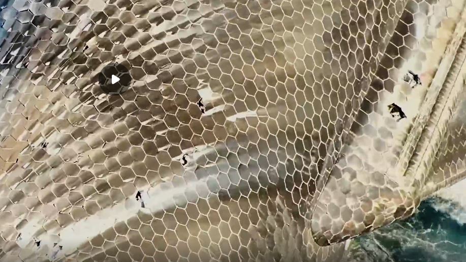

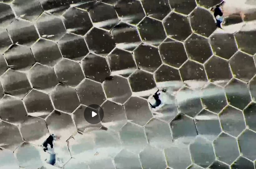

Die Drohnenaufnahmen nach der Landung haben gezeigt, dass da einige Kacheln stark beschädigt, ein paar gefehlt haben und generell war auch wieder rostige Farbe zusehen, was darauf schließen lässt, dass der Rumpf unter den Kacheln beschädigt wurde.
Ist das deine eigene Interpretation der Aufnahmen? Ich habe bei weitem nichts so Dramatisches gesehen, auch nicht jetzt im Replay
Ja ist es. Ab 01:45:00 im Replay sieht man wie die Drohne nah an das Starship heranzoomed und dort sind die Schäden dann deutlich zu sehen. Wirklich viel zu interpretieren ist da nichts, da sind ganze klaffende Löcher im Hitzeschild. Der Schild selbst hat die Wasseroberfläche zu diesem Zeitpunkt gar nicht berührt. Alles was wir an Schäden hier sehen ist also durch den Wiedereintritt entstanden. Ich hoffe sie bekommen das noch besser hin, sonst werden die Turnaroundzeiten für die Schiffe echt lang.
Ich denke, du überinterpretierst da ein bisschen. Ich kann beim besten Willen nur drei Kacheln erkennen, bei denen ein Stück wie weggespregt aussieht. Darunter ist das weiße Füllzeug das auch die weißen Streifen verursacht. Kein freiliegender Stahl, nichts was durchgebrannt aussieht. Von "klaffenden Löchern im Hitzeschild" kann man da doch nicht reden. Bei früheren Flügen wurden absichtlich ganze Kacheln oder gar Bereiche weggelassen, und das Ship hat es trotzdem überlebt. Ich würde tippen, so gut, wie das Ship aussieht, hätte es eine zweite Runde geschafft.

Ich denke, du überinterpretierst da ein bisschen. Ich kann beim besten Willen nur drei Kacheln erkennen, bei denen ein Stück wie weggespregt aussieht. Darunter ist das weiße Füllzeug das auch die weißen Streifen verursacht. Kein freiliegender Stahl, nichts was durchgebrannt aussieht. ...
Also ich habe da mehr beschädigte Kacheln gesehen, korreliert mit den weißen Spuren. Und "das weiße Zeug": soll das so? Oder stellt jede Spur eine Anomalie, einen Schaden dar?
Wenn die Kacheln am Schiff nicht robust sind und sie jetzt alle/großflächig prüfen müssen, ist's mit dem schnellen Turnaround noch nichts. Dann müssen sie hier noch deutlich nachlegen.
