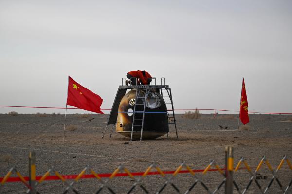

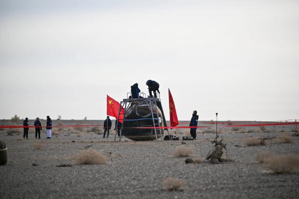

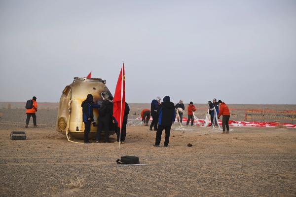

« Antwort #145 am: 19. Januar 2026, 09:04:26 »
Shenzhou-20 gelandet
Heute, am 19.01.2026 ist Shenzhou-20 bei eisigen Temperaturen gelandet.
Shenzhou-20 ist ohne erkennbare Schäden zurück
Es hat u.a. einen gebrauchten Raumanzug mitgebracht.
Beim Entladen der Rückkehr-Kapsel
Das beschädigte Bullauge war bei einem Ausseneinsatz notdürftig gesichert worden
und wird nach der Landung begutachtet. Die obere Öffnung ist das geöffnete
System für die Ortung, mit dem Blitzlicht und der Funkbake.
Das beschädigte Bullauge liegt unter der Abdeckung                Fotos: weibo/CSF/NSF
                                            Quelle: NSF
Gruß, HausD

Offline James
  • Portal Redakteur
  • 4042
Re: Shenzhou-20 auf CZ-2F Y20
« Antwort #149 am: 19. Januar 2026, 14:49:35 »
Diese Abdeckung auf dem Bild kann aber erst auf der Landestelle angebracht worden sein.
die würde sonst nach den Hitzeeinwirkungen des Wiedereintritts anders aussehen.
Also wozu ist diese Abdeckung noch angebracht worden? Welchen Sinn macht das noch?
Das beschädigte Bullauge war bei einem Ausseneinsatz notdürftig gesichert worden ...
Was lässt sich da überhaupt machen? Das ist ja nicht trivial.
