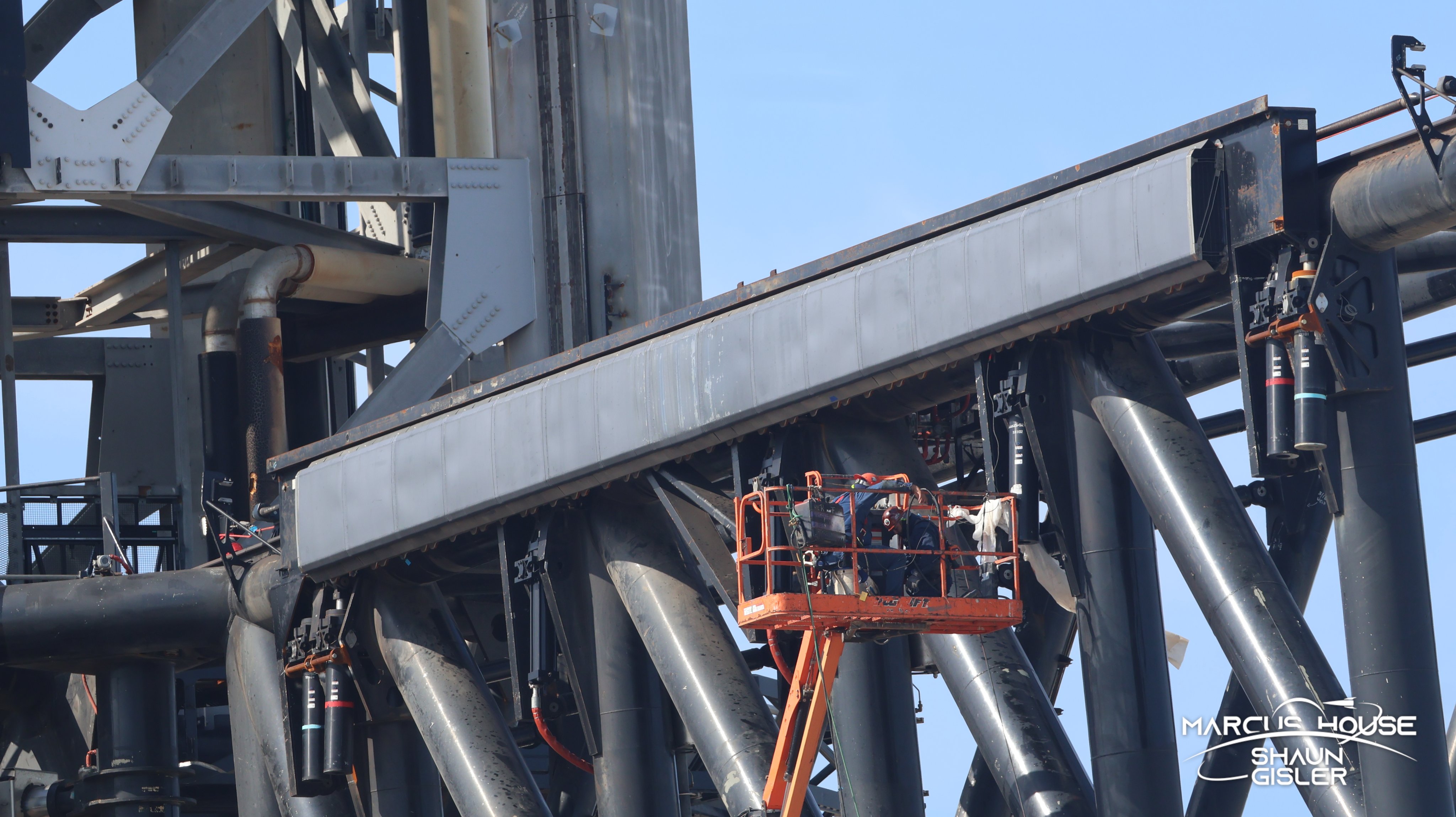

Noch ein Blick auf einen der beden Fangarme.
Ich bin sehr überrascht wie gut die funktionieren.
https://x.com/lifeatstagezero/status/1847341744628875326
Ein paar Kratzspuren, sonst nichts.
