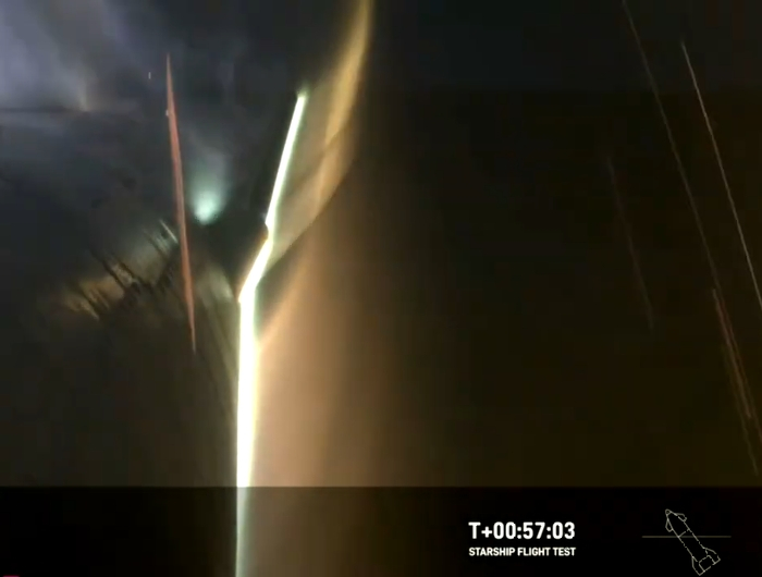

Ich habe den Eindruck, dass das Klappendesign ordentlich überarbeitet werden muss.
Das
sieht für mich so aus, dass irgendwo vorn an dieser vorderen Klappe Plasma eindringt, und sich nach hinten "durchbohrt".
Auch die Klappen hinten scheinen mir danach
massiv Probleme bekommen zu haben. Da ist vielleicht das Plasma von unten durchgekommen und hat diesen bläulichen Hotspot über dem Klappenansatz produziert.
(Quelle Bilder: Webcast SpaceX)
Viele Grüße   tw

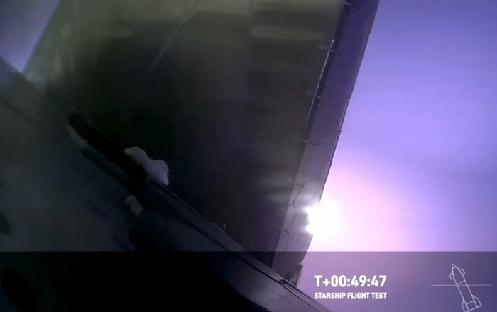

tw
Re: Starship Flug 4 (B11/S29) von Starbase
« Antwort #278 am: 07. Juni 2024, 20:07:07 »
wundert mich das sich der Flap noch steuern lies, wenn die Lager weggeschmolzen sind sollte sich da eigentlich nichts mehr bewegen.
Wenn ich mich noch richtig erinnere wurde an der Stelle des Flaps der Hitzeschutz verbessert/optimiert.
Ich habe nicht den Eindruck, dass die Verbesserungen zielführend waren, oder das eigentliche Problem ist nicht erkannt.
Viele Grüße   tw
Das "eigentliche Problem" bei IFT-3 war die falsche bzw. nicht vorhandene Ausrichtung des Schiffes beim Wiedereintritt. Dort hatte man noch gar nicht den Luxus, die Schwachstellen beim Hitzeschutz - speziell an den Flaps - zu testen. Das sind bei IFT-4 jetzt komplett neue Daten, die es vorher nicht gab, und mit denen man nun arbeiten und ein neues "eigentliches Problem erkennen" kann.

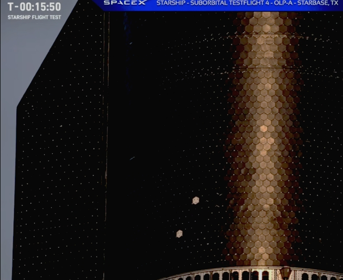

« Antwort #282 am: 07. Juni 2024, 20:59:38 »
Wurde eigentlich bestätigt, dass man zum Test einzelne Kacheln weggelassen hat?
Ja, im Livestream wurde das beim Wiedereintritt noch mal erläutert. Man hat ganz hinten bei den Triebwerken absichtlich zwei Kacheln weggelassen um dort zu messen was passiert. Die Stelle wurde aber so gewählt, das bei deinem Durchbrennen nichts schlimmes passiert. (Vermutlich an der Schürze um die Triebwerke, wo dahinter auch nur wieder Außenluft ist (meine Vermutung))
tw
« Antwort #283 am: 07. Juni 2024, 21:04:17 »
AFAIK ja.
(Bild: Webcast SpaceX)
Viele Grüße   tw
« Antwort #284 am: 07. Juni 2024, 21:23:39 »
Sie wurden weggelassen.
Das waren aber keine an der Klappe, sondern am Bauch vom Starship.
Extra noch mehr Sensoren wurden da auch verbaut. (Livestream Kommentar)
Die Klappen (Flaps) werden in Zukunft leeseitiger verbaut.
Damit ist sicher auch die Wurzel der Klappen gemeint.
https://twitter.com/Erdayastronaut/status/1798839719964618998
tw
