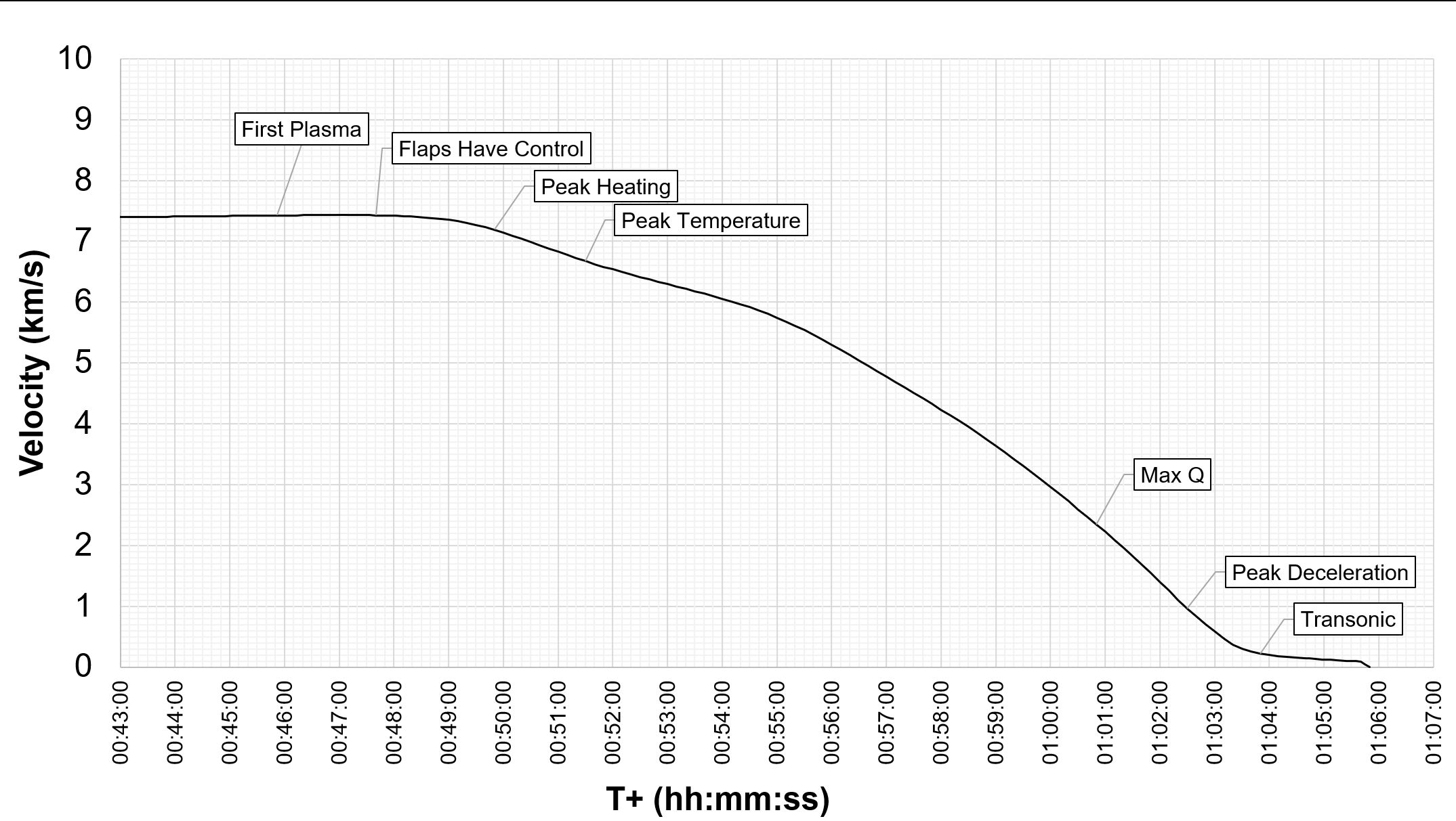

Scott Manley ist der Erste mit einem Kommentar und einer fundierten Fluganalyse.
Re: Starship Flug 4 (B11/S29) von Starbase
« Antwort #259 am: 06. Juni 2024, 22:14:34 »
Ich bin auch grad in der Nachlese (Nachschau), Scott Manleys Analyse kann ich nur unterstreichen.

Timeline, was passiert ist:
  • T+00:00:00 - Alle 33 Triebwerke zünden
  • T+00:00:01 - Die Rakete hebt ab
  • T+00:00:04 - 1 Triebwerk im Außenring fällt aus
  • T:00:01:06 - MaxQ mit 32/33 Triebwerken
  • T:00:02:44 - Die Gridfins werden in die Position für die Stufentrennung gefahren
  • T:00:02:47 - 29 Triebwerke vom Booster werden abgeschaltet, 3 bleiben eingeschaltet
  • T:00:02:53 - Die 6 Triebwerke vom Schiff zünden
  • T:00:02:54 - Hot-Staging: Schiff und Booster trennen sich.
  • T:00:02:57 - Boostback-Burn: Alle 10 Triebwerke vom mittleren Ring zünden
  • T:00:03:48 - Die 10 Triebwerke vom mittleren Ring werden abgeschaltet
  • T:00:03:56 - Die 3 mittleren Triebwerke werden abgeschaltet
  • T:00:04:10 - Der Hot-Staging-Ring wird abgeworfen
  • T:00:06:28 - Die Kamera zeigt die Mechanik zur Verstellung der Gridfins
  • T:00:07:08 - Der Booster kommt stark ins Taumeln. (Bei ITF-3 war jetzt Ende)
  • T:00:07:10 - 12 von 13 Triebwerke zünden für die Landung
  • T:00:07:11 - Es gibt eine kleine Explosion an den Triebwerken. Erste Teile fliegen weg.
  • T:00:07:12 - 12 von 13 Triebwerken laufen weiter für die Landung
  • T:00:07:13 - Weitere Teile fliegen von den Triebwerken weg.
  • T:00:07:14 - Viele größere Teile fliegen von den Triebwerken weg
  • T:00:07:16 - Die 9 laufenden Triebwerke vom mittleren Ring werden abgeschaltet
  • T:00:07:19 - Die Landung auf 3 Triebwerken läuft weiter. Man kann das Wasser erkennen
  • T:00:07:22 - Der Triebwerkstrahl trifft auf die Wasseroberfläche
  • T:00:07:27 - Simulierte Landung erfolgreich
  • T:00:07:31 - Alle Triebwerke werden abgeschaltet.
  • T:00:07:37 - Die Rakete fällt ins Wasser. Die Kameraverbindung endet.
  • T:00:08:09 - Schiff: Die Vakuum-Triebwerke werden abgeschaltet.
  • T:00:08:37 - Die Sea-Level-Triebwerke werden abgeschaltet.
  • T:00:08:45 - Erreichte Geschwindigkeit: 26500 km/h bei 151 km Höhe.
  • T:00:23:40 - Das Apogäum wurde erreich: 213 km Höhe bei 26221 km/h.
  • T:00:45:15 - Erste Anzeichen der Hitze an den Hitzeschutzkacheln werden sichtbar.
  • T:00:45:50 - Das Schiff fällt auf 100 km Höhe.
  • T:00:49:05 - Ein hell leuchtender Punkt Plasma am Flügel erscheint. Vermutung: Fehlt hier eine Hitzeschutzkachel?
  • T:00:57:30 - Feuerschein zwischen Schiff und Flügel sichtbar. Der Hitzeschutz hat versagt.
  • T:00:58:00 - Der Stahl schmilzt. Es entstehen Löcher im Flügel.
  • T:00:58:25 - Ein großer Spalt zwischen Schiff und Flügel entsteht.
  • T:00:58:35 - Die Kamera ist so stark verdreckt/beschädigt, dass man nichts mehr erkennen kann.
  • T:01:04:24 - Der noch immer glühende Flügel funktioniert noch. Die Steuerung ist noch aktiv.
  • T:01:05:39 - Der Landeburn startet bei 350 km/h. Die Telemetrie zeigt dieses nicht an.
  • T:01:05:43 - Ein großer Teil vom Flügel ist geschmolzen. Die Steuerung ist noch aktiv.
  • T:01:05:47 - Vermutung: Ein Gelenk vom Flügel bricht. Der Flügel verdreht sich.
  • T:01:05:58 - Simulierte Landung erfolgreich. Die Geschwindigkeit sinkt auf 0.
  • T:01:06:04 - Die Triebwerke werden abgeschaltet. Das Schiff fällt ins Wasser.
  • T:01:06:07 - Die Telemetrie und Kameraverbindung enden
Zur Flugdatenanalyse:
Wenn man das Schiff von IFT-3 und IFT-4 vergleicht, sieht man leichte Unterschiede:
  • Bei der Stufentrennung werden bei IFT-3 Triebwerke vorab abgeschaltet. Bei IFT-4 nicht. Vermutung: Das könnte aufgrund des Ausfalls von einem Triebwerk bei IFT-4 unterschiedlich sein.
  • Zum Brennschluss bei 8 Minuten sieht man, dass IFT-4 viel länger auf 3 Triebwerken läuft als IFT-3. Vermutung: War IFT-4 leichter?
tw
