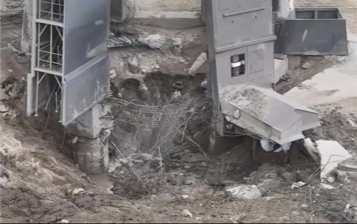

Hier habt ihr eure Bilder des Ground Equipments ;)
Natürlich muss man nicht alles einmal durchprüfen.
Aber ich sehe hier keine wesentlichen Beschädigungen.
Sieht echt aus wie neu :)
aus dem verlinkten Tweet:
IFT1 (erster Versuch):
IFT2 (zweiter Versuch):
Was für ein Unterschied!
