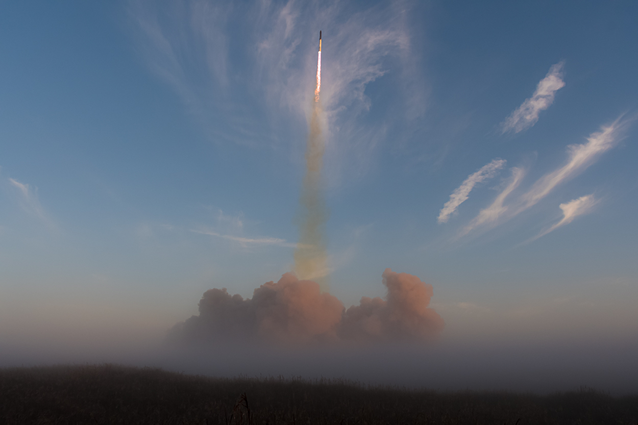

Für mich die bisher beste anschließende Berichterstattung mit tollen Bildern von Marcus House:
