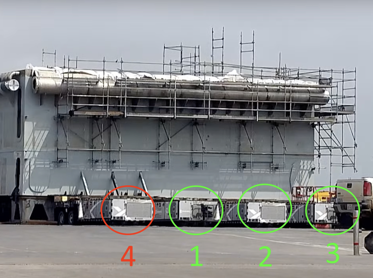

Offline bonsaijogi
  • 1381
Re: Startanlagen für das Starship
« Antwort #544 am: 06. Mai 2025, 17:50:33 »
im Moment schaut es aus, als wären drei SPMT´s bereits unter dem OLM ... ganz links hat noch ein vierter Platz ... ist ja kein Leichtgewicht  :)
hab da grafisch mal einen reingebastelt, würde passen (der vierte)
  • 14744
« Antwort #545 am: 07. Mai 2025, 10:33:36 »
Platz wäre da sicher noch und möglicherweise sogar auch noch auf der anderen Seite, aber die Straße ist dafür sicher (noch) nicht breit genug. Damit blieb es bei 3 Transportern. Auch so mußten sie schon stellenweise Stahlplatten unterlegen, damit das Gefährt nicht im Erdboden versinkt.
Und so lastet bei einem Gesamtgewicht von etwa 1.160 Tonnen wohl auf jedem der zahlreichen Räder ein Gewicht von 4 Tonnen. (Nach Aussage der Kommentatoren obigen Videos)
  • 14744

Nachdem es ab etwa 11:25:00 nochmal interessant wurde, die Räder hatten sich am Eingang zum Startplatz auf der einen Seite bis zur Achse in ein tiefes Loch im unbefestigten Straßenrand gewühlt(!), ist der OLM schließlich nach wenig über 100 Minuten Transportzeit überrachend schnell und unversehrt angekommen.
« Antwort #547 am: 07. Mai 2025, 13:11:03 »
4t pro Rad;
die Achslast wird bei Scheuerle mit 60t angegeben. Einer dieser SPMT hat 24 Achsen, wobei die Hauptlast wohl auf 12-13 Achsen liegt. Belastungmässig ist das für die SPMT kein Problem, das hätten auch zwei geschaft.
  • 14744
« Antwort #548 am: 07. Mai 2025, 13:55:20 »
Wurde im Video auch so erwähnt:
Der OLM wurde mit 3 Transportern mit jeweils 24 Achsen transportiert, hatte damit eine Achslast von 16 t und blieb damit weit unter der Belastungsgrenze.
Da hätte sogar einer gereicht.
Ein Booster wird übrigens mit 2 18ern und ein Schiff mit 2 12ern transportiert.
