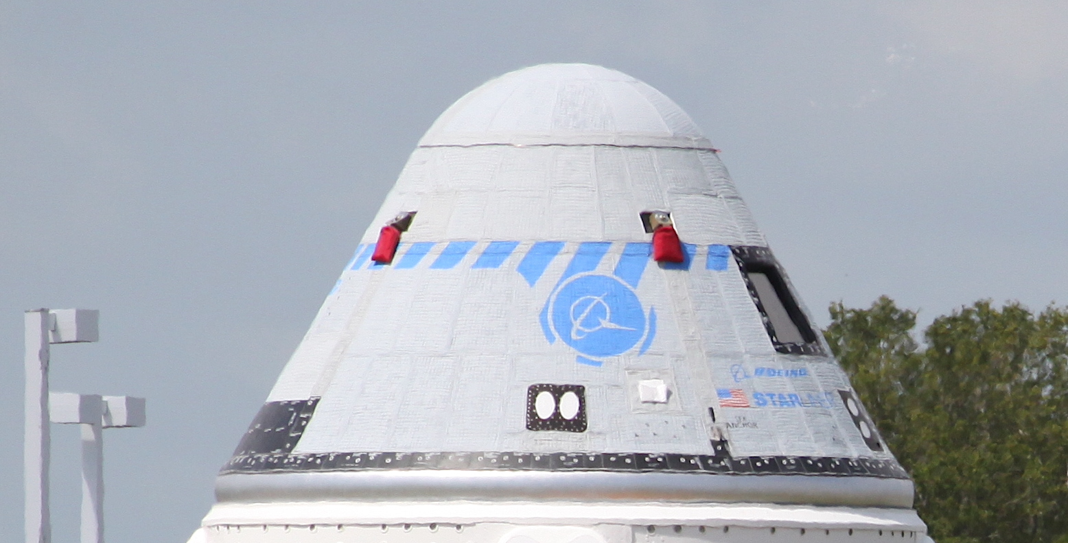

Snoopy
Re: Starliner CST-100 (Spacecraft 2) OFT-2 auf Atlas V N22 von CC-LC41
« Antwort #117 am: 04. Mai 2022, 19:07:01 »
Boeing bleibt bei dieser Mission echt nix erspart.
Im wahrsten Sinne des Wortes. Jetzt ist während des Transportes auch noch eine Fensterabdeckung vom Starliner einfach abgefallen.
https://twitter.com/StephenClark1/status/1521887541334523905
  • 14691
« Antwort #118 am: 04. Mai 2022, 19:45:10 »
Soll Starliner mit oder ohne dieser Fensterabdeckung fliegen?
Offline Schillrich
  • 19926
« Antwort #119 am: 04. Mai 2022, 21:42:29 »
Das dürfte nur ein Transportschutz sein für die Transfers und Integrationsarbeiten am Boden.
\\   //    Grüße
 \\ ///    Daniel
