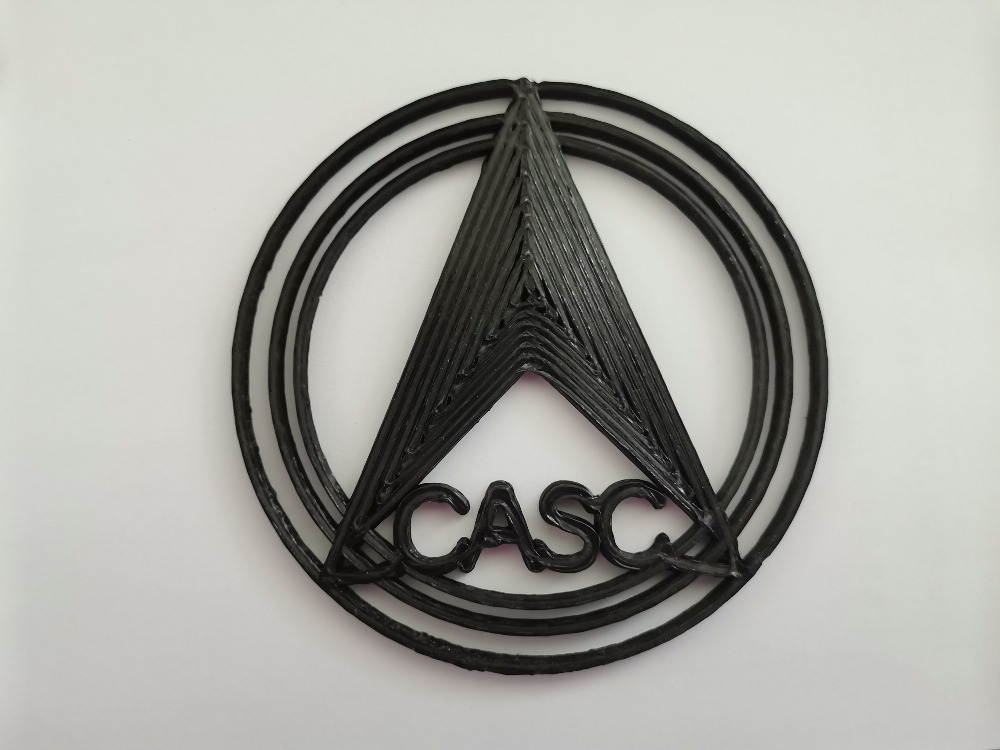

Experimente an Bord (2)
Es gibt bei Sinhua News einige Bilder von 3D Druckproben und vom Drucker.
Der mitgeflogene 3D Drucker auf dem Stoßtisch vor dem Flug
Das CASC Logo - sicher nach der Stoßprüfung auf der Erde gemacht
Gruß, bleibt gesund und diszipliniert, HausD
