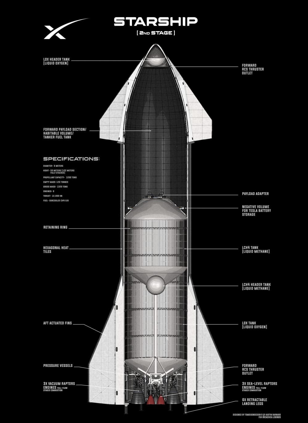

Austin hat eine Tolle Schematik gepostet.
https://twitter.com/austinbarnard45/status/1345110939679469568
Mir geht da nur noch die Verbindung vom LOX Header Tank nach unten ab.
Und die Tesla Batterien sind anders angebracht momentan.

« Antwort #5129 am: 02. Januar 2021, 00:46:15 »
Und wir schmunzeln über Elon-Zeit.  ;)
Echt krass was sie in so kurzer Zeit geschafft haben.
[Bild]
Mich irritiert der "Payload Adapter" etwas.
Die bemannte Version dürfte eine fest eingebaute Druckzelle haben, braucht also keinen Adapter.
Bei der Frachtversion -sofern sie die Fracht ausgesetzt wird- wird eher eine Art Ladebucht ähnlich dem Space Shuttle haben, da ergibt ein Payload Adapter auch keinen Sinn.
Auch bei einer Ladebucht muss die Nutzlast irgendwo befestigt werden. Und das muss eben vor allem in Richtung der Gravitationskräfte erfolgen.
Eine art Payload Adapter muss es deswegen auch hier bei der Frachtversion geben.

Hallo Raumfahrer-Gemeinde! Ich habe zu Starship schon lange eine Frage und wenn es jemand wissen kann, dann sicher hier: Das Starship ist doch zur Landung u.a. auf seine Triebwerke und den Treibstoff angewiesen. Für den eigentlich Landing Burn gibt es ja gesonderte kleine Tanks. Aber wäre es nicht fatal, wenn im All die dünne Stahlhülle von einem Mikrometeroiten oder winzigen Weltraumschrottpartikeln durchlöchert werden und der Treibstoff austreten würde? Wie würde man dann auf dem Weg zum Mond, Erde oder Mars in den Orbit einbremsen können oder einen De-Orbit einleiten? Oder wird die Hülle noch mal extra verstärkt, abgesehen vom Hitzeschutz auf der Unterseite? Zu dem Thema habe ich leider noch nichts finden können. LG

Offline MarsMCT
  • 2238
« Antwort #5149 am: 02. Januar 2021, 19:47:24 »
Der Methan Header Tank liegt innen und ist damit sehr gut geschützt. Der LOX Header Tank liegt ca. zur Hälfte auch innen und ist geschützt. Die andere Hälfte ist durch den Hitzeschild auch teilweise geschützt. Ich vermute, die andere Hälfte hat auch einen Hitzeschild oder wenigstens eine thermische Isolierung. 4mm Stahl ist für Mikrometeoriten nicht wenig. Was z.B. ein Solar Panel beschädigt, kommt noch lange nicht durch 4mm Stahl.
