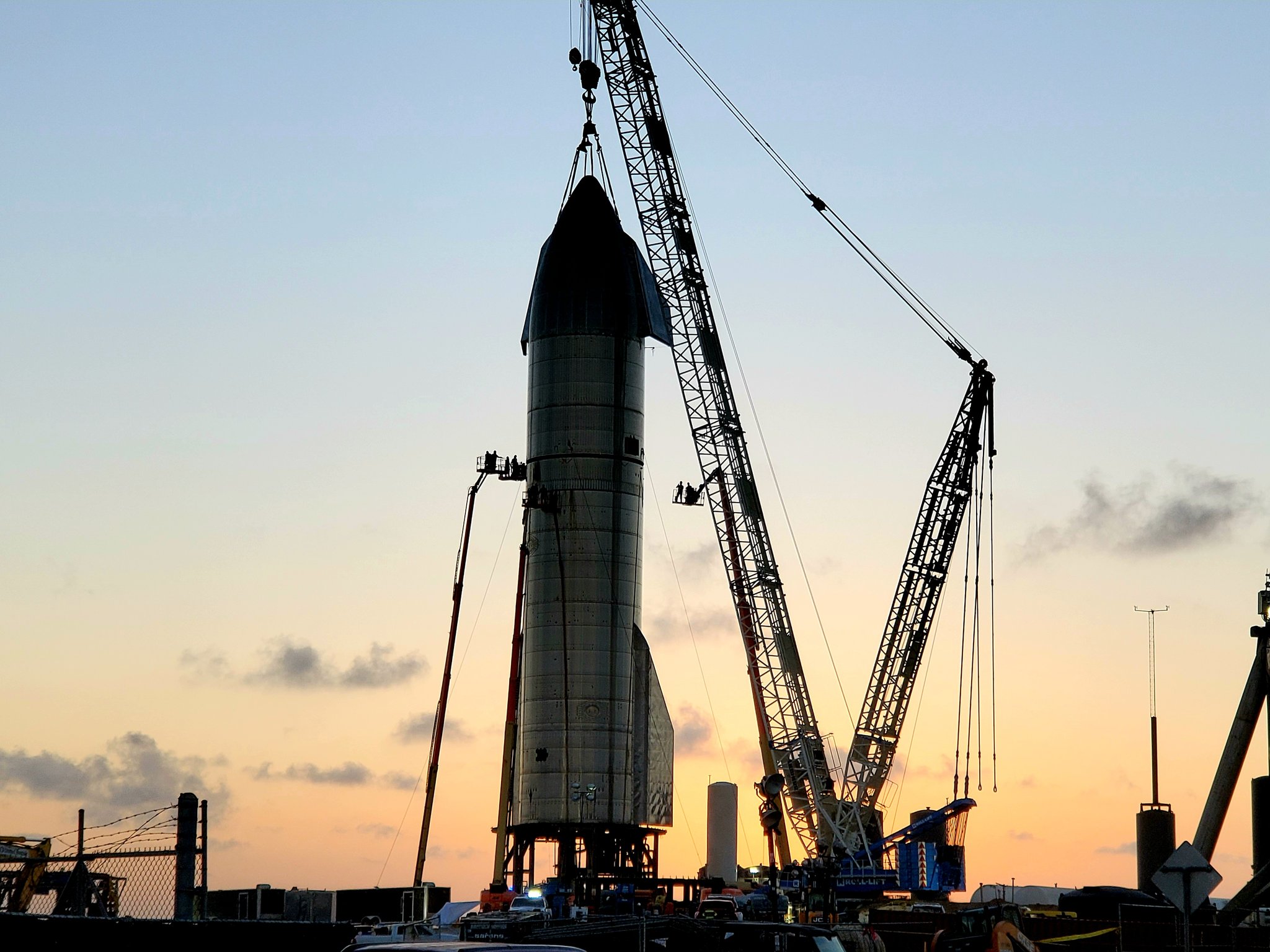

« Antwort #3959 am: 23. Oktober 2020, 01:35:20 »
Jetzt scheint sich was zu rühren.
4 Highlifter fahren in Position.
Und ein traumhafter Sonnenuntergang.
Mary:
https://twitter.com/SpacePadreIsle/status/1319424707008102400
von Mary:
https://twitter.com/BocaChicaGal/status/1319426198397661184

« Antwort #3964 am: 23. Oktober 2020, 10:28:19 »
Ganz im ernst: Respekt vor dem was das gemacht wird. Aber aus meiner Sicht gehören solche Tätigkeiten aus Sicherheitsgründen in eine HighBay mit festen Zugängen zu einzelnen Etagen. Hoffentlich ist die bald operabel.
(ich bin Techniker, kein Sicherheitsbeauftragter, aber nicht schwindelfrei)
