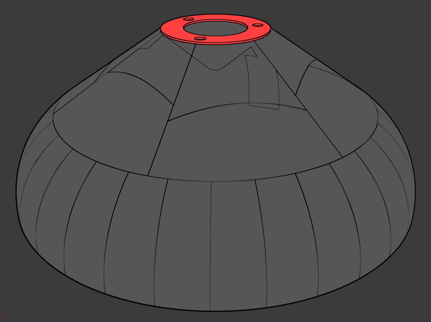

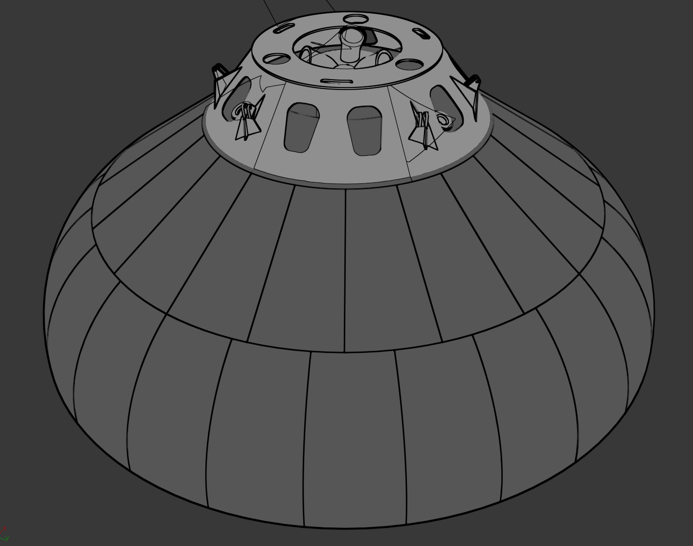

Besonders interessant, die Änderungen der Schubstruktur von Mk.1 zu SN.1 & SN.2 . Man sieht, die Konstruktion er SN`s ist wahrscheinlich wesentlich leichter und eleganter, muss aber erstmal halten.
Mk.1
SN.1 & SN.2
https://twitter.com/fael097/status/1235610945713508354
