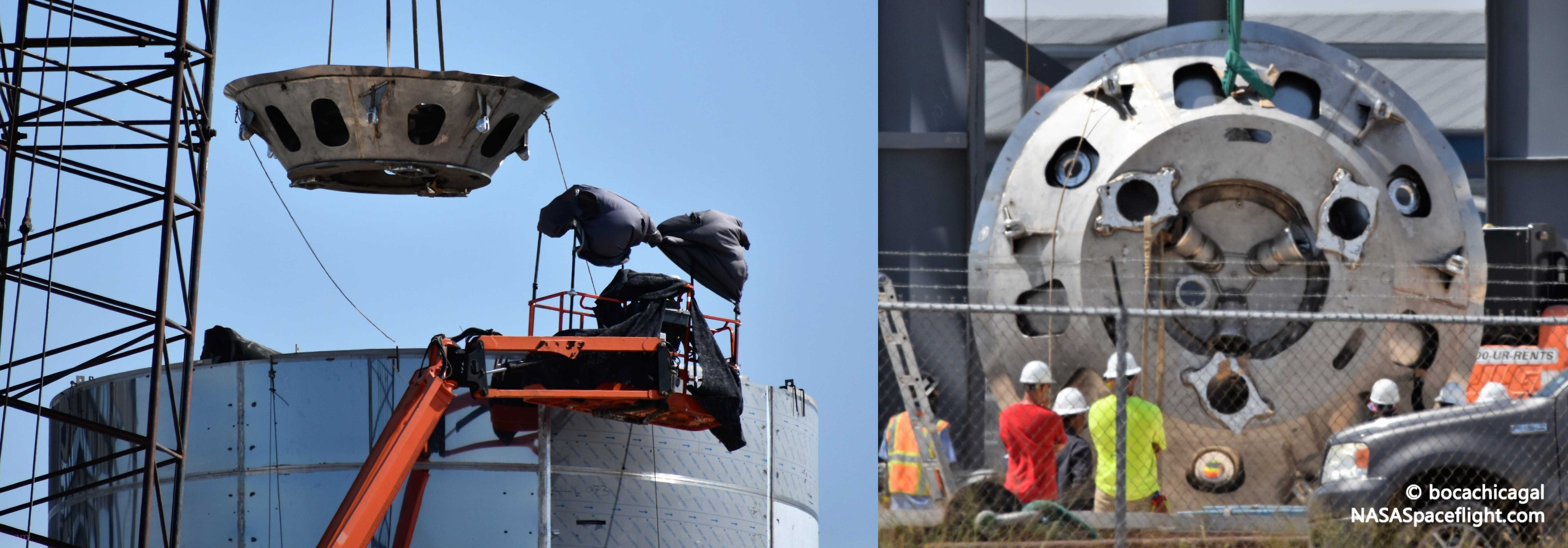

Neue konkrete Infos von Musk zu SN2
-Wird auf das notwendigste begrenzt, also keine Finnen, Header Tanks oder Nase
-Getestet wird die Schweißnaht von der Schubstruktur zum unteren Dome.
-Erst mit Wasser, dann Cyro
-Test hoffentlich in ein paar Tagen.
https://twitter.com/elonmusk/status/1234400445847736320
Könnte das jemand in einen Sinvollen Deutschen Satz übersetzen?
"There’s a puck at the base that takes the engine thrust load. Don’t shuck the puck!"
Das "Stacking" von SN2 findet bereits in der Highbay statt.
tonthomas
« Antwort #1579 am: 02. März 2020, 10:05:56 »
Hm ...
Das gibt es eine Scheibe an der Basis [des Tankdoms?], die die Schublast der Triebwerke [via Schubgerüst?] aufnimmt bzw. überträgt. Die Scheibe nicht [vom Dom?] ablösen!
Gruß   Pirx

« Antwort #1582 am: 02. März 2020, 10:15:18 »
Klar is also eigentlich nur, dass das Problem bei SN1 im Bereich unterer Dome/Schubstruktur lag.

So was kann man schon als "Puck" (Eishockey) bezeichnen.  :D
https://twitter.com/danieln1559/status/1234470125165830145
Die untere Schubstruktur.
Ich denke für SN2 für 3 "Dinos".
Dank an Mary
So siehts offenbar aus. Meine Interpretation als bezogen auf "pucker" war falsch. Nach den Diskussionen in reddit und NSF meinte er eine flache Platte im unteren Tankdom. Schon ein interessanter und großer Unterschied zur Konstruktion der Falcon 9. Die hat eine massive und sicher schwere Schubstruktur unterhalb des unteren Tankdoms. Für Starship ist Tankdom und Schubstruktur eine integrierte Einheit.
Unterer Tankdom mit Schubstruktur sieht bisher bei jedem neuen Starship anders aus. Die Konstruktion ist noch im Fluß.
