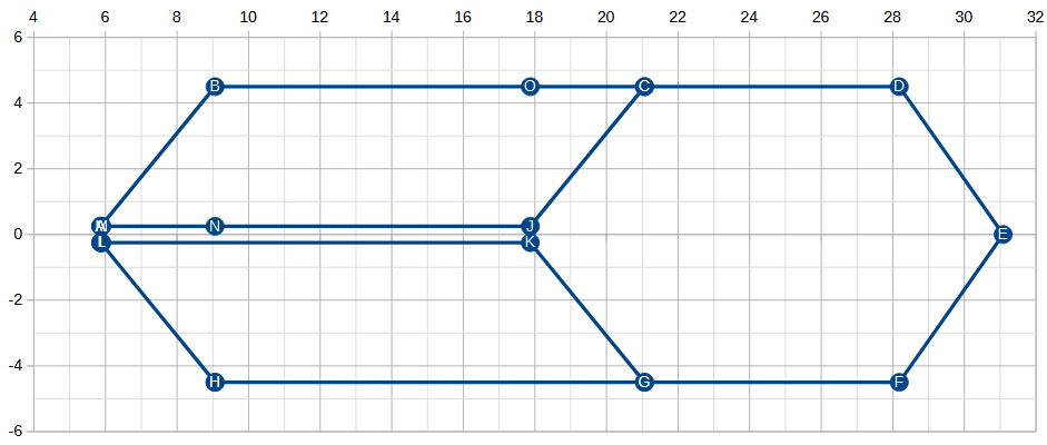

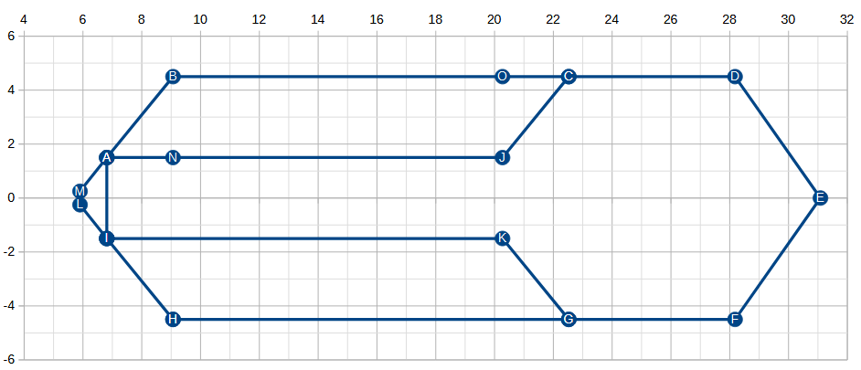

« Antwort #3762 am: 11. Juli 2025, 20:41:26 »
Wurde gesagt, wieviel kürzer dadurch der obere Tank, bzw. länger der untere Tank dadurch wird im Verhältnis?
Ich hab mal ein wenig gerechnet. Ich komme auf das Ergebnis, dass man den unteren Tank um 1,46 Meter verlängern muss, damit das Volumenverhältnis gleich bleibt.
Dazu habe ich mir die Rakete grob in der Tabellenkalkulation als Zylinder und Kegel skizziert und vermessen. Als Quelle habe ich das Bild der Tanks von der FAA [1] verwendet. Ich habe den Durchmesser mit 9 Meter als Maßstab verwendet, um damit die Längen im Bild auszumessen. Den alten Downcommer habe ich mit 0,5 Meter Durchmesser geschätzt, den neuen mit 3 Meter.
Damit komme ich auf folgende Skizzen (Links würden die Triebwerke sein und rechts dann die Nutzlastbucht):
(Die Punkte A+M und I+L liegen hier übereinander, daher ist die Beschriftung dort schwer zu lesen)
Das Sauerstoff-Volumen beträgt jeweils 761,1 m³
Das Methan-Volumen   beträgt jeweils 588,2 m³
Falls jemand die Skizzen nachzeichnen möchte:
Punkt X Y
C 21,03 4,50
D 28,18 4,50
E 31,09 0,00
F 28,2 -4,50
G 21,0 -4,50
H 9,0 -4,50
I 5,94 -0,25
A 5,94 0,25
B 9,0 4,50
O 17,94 4,50
C 21,0 4,50
J 17,94 0,25
N 9,03 0,25
A 5,94 0,25
I 5,94 -0,25
K 17,94 -0,25
G 21,03 -4,50
H 9,03 -4,50
I 5,94 -0,25
L 5,94 -0,25
M 5,94 0,25
A 5,94 0,25

Punkt X Y
C 22,49 4,50
D 28,18 4,50
E 31,09 0,00
F 28,2 -4,50
G 22,5 -4,50
H 9,0 -4,50
I 6,85 -1,50
A 6,85 1,50
B 9,0 4,50
O 20,30 4,50
C 22,5 4,50
J 20,30 1,50
N 9,03 1,50
A 6,85 1,50
I 6,85 -1,50
K 20,30 -1,5
G 22,49 -4,50
H 9,03 -4,50
I 6,85 -1,50
L 5,94 -0,25
M 5,94 0,25
A 6,85 1,50
Volumen Einzelteile:
Sauerstoff Kegelstumpf A-B-H-I 69,50 m³
-Downcommer Zylinder A-N-N’-I -0,61 m³
Sauerstoff Zylinder  B-O-O’-H 566,46 m³
-Downcommer Zylinder  N-J-K-N’ -1,75 m³
Sauerstoff Zylinder O-C-G-O’ 196,94 m³
-Methan-Part Kegelstumpf J-C-G-K -69,50 m³
Downcommer Zylinder A-J-K-I 2,36 m³
Downcommer Kegelstumpf A-I-M-L 0,00 m³
Methan Kegelstumpf J-C-G-K 69,50 m³
Methan Zylinder C-D-F-G 454,80 m³
Methan Kegel D-F-E 61,59 m³
Sauerstoff Volumen 761,05 m³
Methan Volumen 588,24 m³
und
Sauerstoff Kegelstumpf A-B-H-I 66,93 m³
-Downcommer Zylinder A-N-N’-I -15,45 m³
Sauerstoff Zylinder  B-O-O’-H 717,16 m³
-Downcommer Zylinder  N-J-K-N’ -79,68 m³
Sauerstoff Zylinder O-C-G-O’ 139,02 m³
-Methan-Part Kegelstumpf J-C-G-K -66,93 m³
Downcommer Zylinder A-J-K-I 95,13 m³
Downcommer Kegelstumpf A-I-M-L 2,56 m³
Methan Kegelstumpf J-C-G-K 66,93 m³
Methan Zylinder C-D-F-G 362,02 m³
